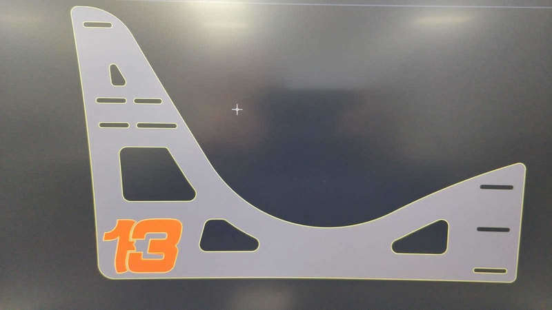

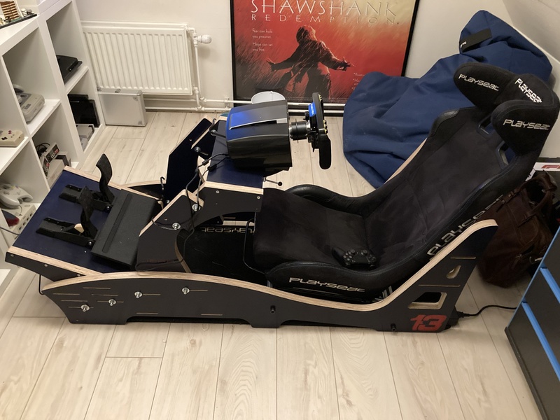

Hoi allemaal,
Volgens mij heb ik hier nog nooit gepost maar ik vond dit wel een post waard. De afgelopen maanden ben ik samen met m'n pa bezig geweest om zelf een rig te maken van hout. Hij is nu eindelijk af en wilde graag het resultaat tonen.
Afbeeldingslocatie: https://tweakers.net/i/Ric99cZzcoFYB8VD7LHhYX9PJSE=/800x/filters:strip_icc():strip_exif()/f/image/mFnb1lmafClXapoEdk21u8YZ.jpg?f=fotoalbum_large
Eerste ruwe schets van hoe de zijkant eruit moet komen te zien. Gebaseerd trouwens op een ontwerp dat we online tegen zijn gekomen
Afbeeldingslocatie: https://tweakers.net/i/Ik-4mtgt2BCvzB9zAeOToviSM7c=/800x/filters:strip_icc():strip_exif()/f/image/lsXRBBcuxmpu0PG3B1VXojPE.jpg?f=fotoalbum_large
Afbeeldingslocatie: https://tweakers.net/i/XZBteEmapZ7h3HnVV_cM9R_eAGA=/x800/filters:strip_icc():strip_exif()/f/image/fOftifzbTU2eBtHetDizhXsJ.jpg?f=fotoalbum_large

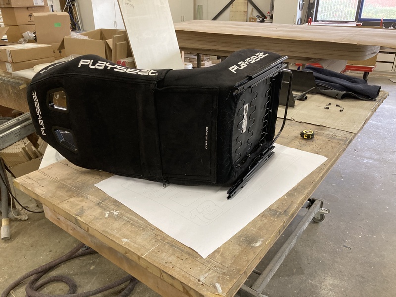

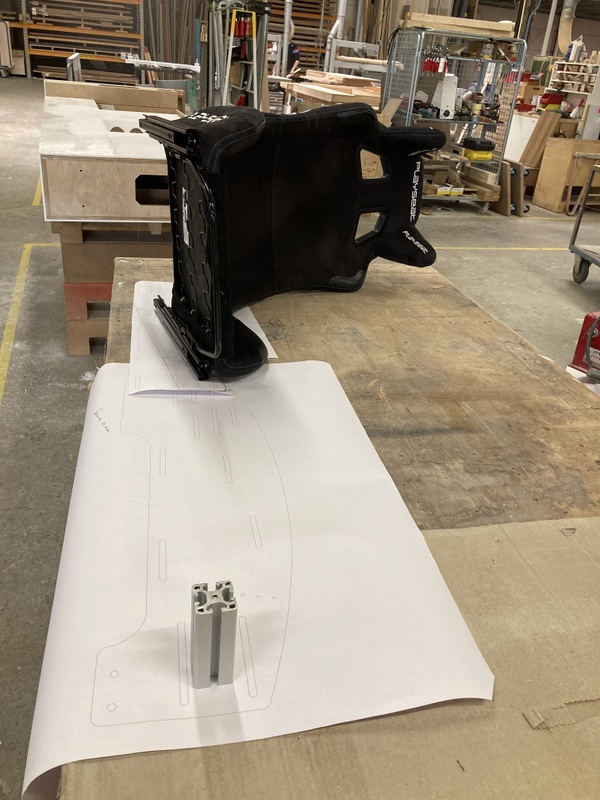

Op papier kijken of de maten wel een beetje kloppen en hoe alles uitkomt qua plaatsing. Op basis daarvan hebben we hier en daar nog wat maten aangepast of de lijnen anders laten lopen zodat het beter uitkwam met bijvoorbeeld de stoel
Afbeeldingslocatie: https://tweakers.net/i/Jn__S_Uh5UttaHuDvF_FlZVNBMY=/800x/filters:strip_icc():strip_exif()/f/image/NogS3Rjj4GsmaMhufWnK4t5C.jpg?f=fotoalbum_large

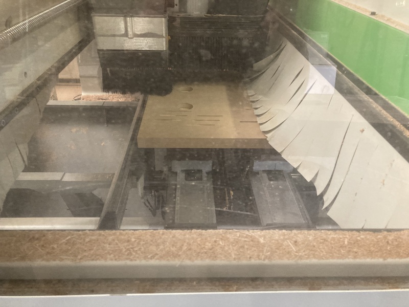

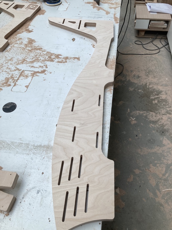

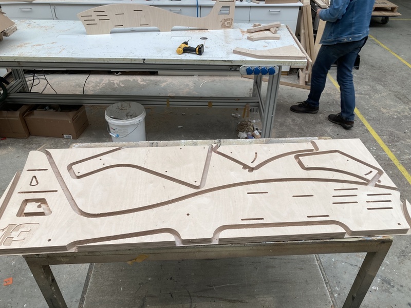

M'n pa werkt gelukkig bij een bedrijf waar ze een cnc freesmachine hebben. Fantastisch ding en in no-time heb je alle onderdelen zo goed als op maat klaar.
Afbeeldingslocatie: https://tweakers.net/i/3Ysjz8WvawlpIcdN8Zc3sXu-ft0=/800x/filters:strip_icc():strip_exif()/f/image/oVMeGgP41Blc8ipniVUdrtMb.jpg?f=fotoalbum_large
Zo komt een plaat uit de machine. Hij freest niet helemaal tot de bodem dus je moet hem zelf nog afwerken maar dat is een fluitje van een cent.
Afbeeldingslocatie: https://tweakers.net/i/IOeNriEQGBdhurw-GttUIG5nrrM=/x800/filters:strip_icc():strip_exif()/f/image/AoGycQUBiFXf5Kgs0PKsKz7v.jpg?f=fotoalbum_large
Na afwerken ziet hij er zo uit
Afbeeldingslocatie: https://tweakers.net/i/F-Akf3FZ-huywE4VwQY6XELxgiY=/x800/filters:strip_icc():strip_exif()/f/image/8HS0MuJFRHfz3Ejq9pHEKJKp.jpg?f=fotoalbum_large

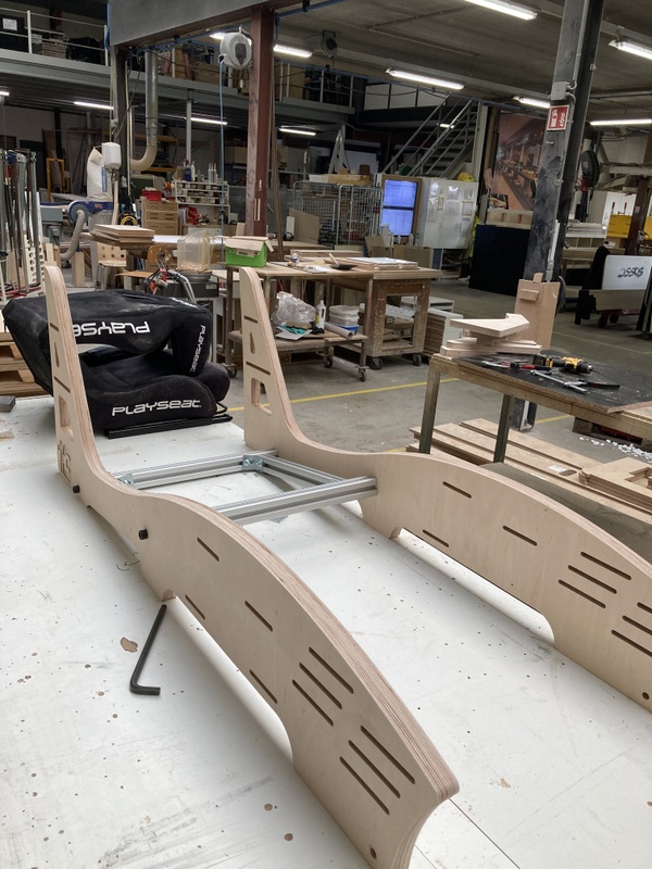

Eerste keer in elkaar zetten om te kijken of alles past. Klein metalen frame waar de stoel op gemonteerd wordt.
Afbeeldingslocatie: https://tweakers.net/i/uwGThIT0HWJX8hx6ngn2D8zBgE8=/800x/filters:strip_icc():strip_exif()/f/image/khStUlj2B9janXpb1RH1dgAw.jpg?f=fotoalbum_large
en met de stoel er ook op gemonteerd
Afbeeldingslocatie: https://tweakers.net/i/N2wDW7bSzSkEIfyoTI7Vmk4uCc0=/800x/filters:strip_icc():strip_exif()/f/image/mOfHqHawPeMPlRuM4s08Fhk4.jpg?f=fotoalbum_large
Afbeeldingslocatie: https://tweakers.net/i/-zXddvVE9aqfZy80f-0A0CH7TD0=/x800/filters:strip_icc():strip_exif()/f/image/IGjnXAncWsPoVMaCsoJ6qXGB.jpg?f=fotoalbum_large

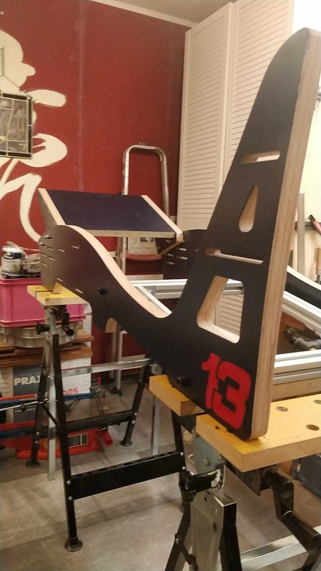

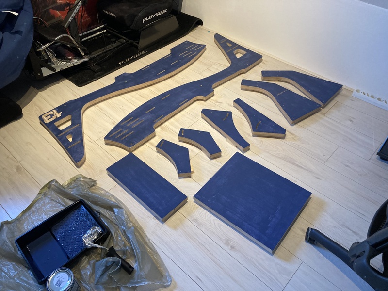

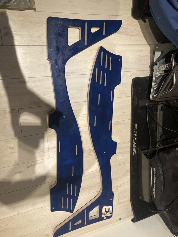

Tijd voor schilderen! Eerste kleur vond ik te licht dus heb later een donkerdere blauwe kleure kleur gebruikt. Maar liefst 4 lagen per kant waren er nodig om alles goed dekkend en mooi te krijgen.
Afbeeldingslocatie: https://tweakers.net/i/-CGBI-QcMeb03jSQ4LWbw6VJlcE=/x800/filters:strip_icc():strip_exif()/f/image/MTzaQK861Hf1CgHa9uuIZfOf.jpg?f=fotoalbum_large
Afbeeldingslocatie: https://tweakers.net/i/5dDCOI4z0iJ_coHg6lPIA7PM5gg=/x800/filters:strip_icc():strip_exif()/f/image/yFXCgClc7xb0AaN4qwulEPb6.jpg?f=fotoalbum_large
De 13 wilden we vullen met epoxy en een rode kleurstof. Bovenste foto is een eerste proefpoging. Lastige waren de luchtbelletjes maar wat veel geduld kreeg je die er wel uit. Tweede foto is het eindresultaat.
Afbeeldingslocatie: https://tweakers.net/i/cWT1Ocx78bKgqIuvVMWG_Q27YLs=/x800/filters:strip_icc():strip_exif()/f/image/L8xvJPzeZ7RuOhvckvwTQf7w.jpg?f=fotoalbum_large
Eerste keer alles in elkaar zetten!
Afbeeldingslocatie: https://tweakers.net/i/4PM0yAWioxigLXa1YYEffWEpr38=/800x/filters:strip_icc():strip_exif()/f/image/9wlXCrNDL58gd07qSmNGuOVH.jpg?f=fotoalbum_large
Afbeeldingslocatie: https://tweakers.net/i/JONS4LgnpOjlAS_zEqUKfv9-kI0=/800x/filters:strip_icc():strip_exif()/f/image/Ioa4rhNml28vnAeXnanioDRF.jpg?f=fotoalbum_large
Afbeeldingslocatie: https://tweakers.net/i/KVsdahnTxlYdEZmbQuYjjnXgcSY=/800x/filters:strip_icc():strip_exif()/f/image/bLrVesbp5ApsWAoKw5hyUTPo.jpg?f=fotoalbum_large
Het eindresultaat! Persoonlijk ongelofelijk blij met hoe het geworden is. Het ziet er prachtig uit en, niet onbelangrijk, het zit ongelofelijk stevig in elkaar allemaal. Bovendien is het natuurlijk ook nog eens helemaal op maat, terwijl je nog wel de mogelijkheid hebt om de stoel naar voren/achter te schuiven door middel van rails en ook het stuur of de pedalen zou je nog kunnen verplaatsen door de moeren los te draaien.

Nice @Martijndoes , respect voor je vakwerk!
  • Paulus07
@Martijndoes Ziet er erg goed en strak uit! _/-\o_
  • dhrto
  • Laatst online: 20:24
@Martijndoes Ziet er goed uit! En helemaal gaaf om het op zo'n manier helemaal op maat te maken. Zo zie je maar weer dat (toegang tot) goed gereedschap zoveel leuke mogelijkheden biedt.
Zelf was ik ooit ook begonnen met een rig in hout, aan het begin toen ik net instapte in het hele sim gebeuren. Het resultaat was bij lange na niet zo mooi als jouw project, maar lekker praktisch en op maat gemaakt. Ik had genoeg 'knutselhout' liggen en het fijne aan hout is dat het relatief makkelijk te bewerken is, zelfs met huis-tuin-en-keuken gereedschap.
  • Martijndoes
  • Laatst online: 15-08 19:11
Thanks allen. Meeste credit gaat naar me pa, die heeft bijna alles bedacht en getekend. Ik was vooral het hulpje.
Mocht iemand trouwens geinteresseerd zijn in de autocad tekeningen kun je me een PM sturen dan kan ik die wel sturen denk ik.

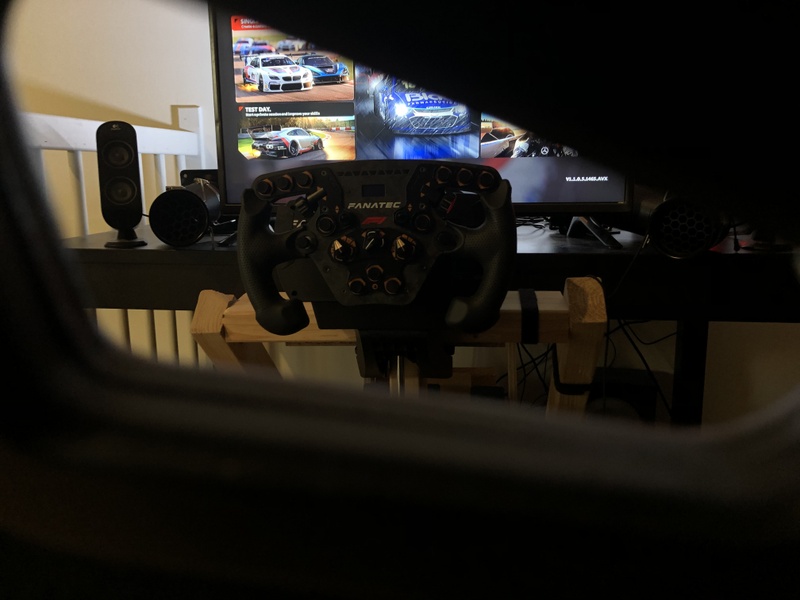

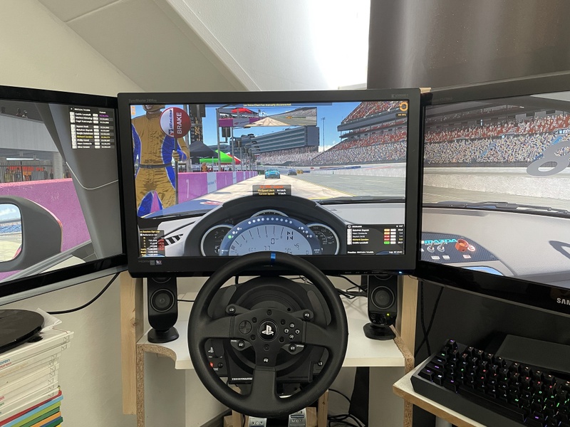

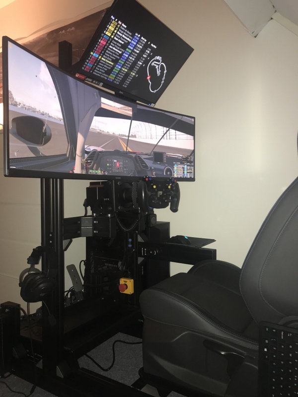

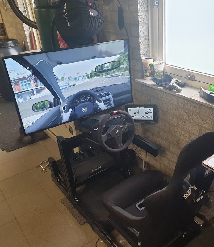

Kunnen upgraden van t500rs naar fanatec csl elite met loadcell. En aan het spelen geraakt met een oude tablet en simhub. Super blij mee iig!!
Afbeeldingslocatie: https://tweakers.net/i/oODgecaJA8ypcKnk_zxm6Srgzrw=/x800/filters:strip_icc():strip_exif()/f/image/vs3RaADOBaFv8R605t0Psp99.jpg?f=fotoalbum_large

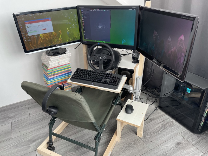

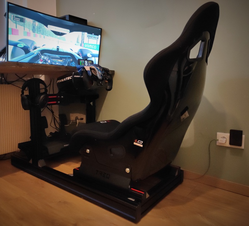

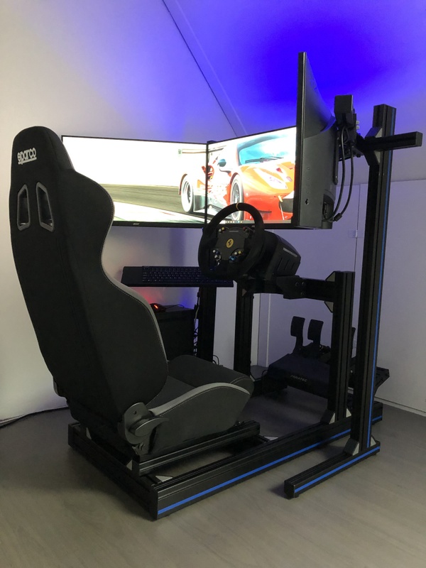

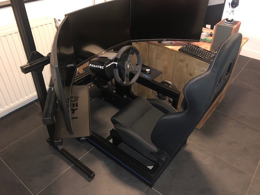

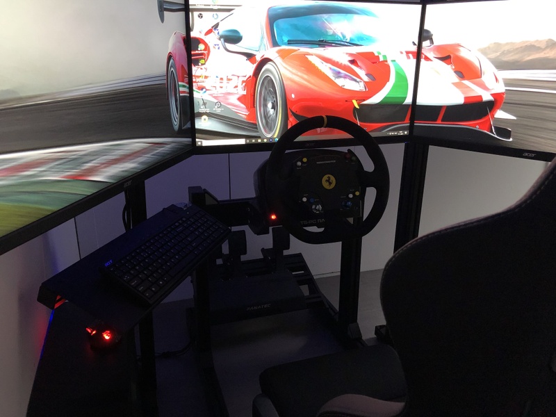

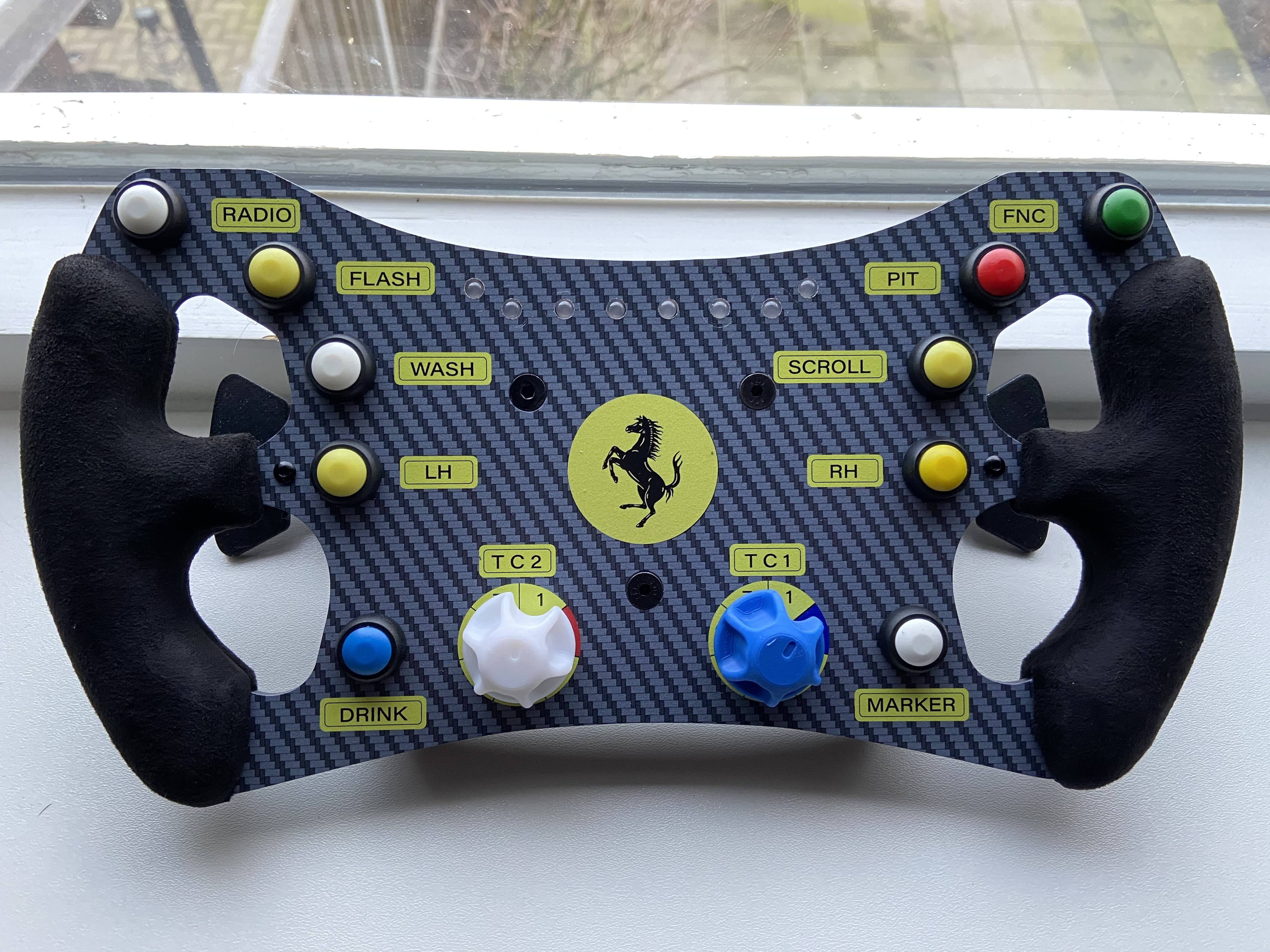

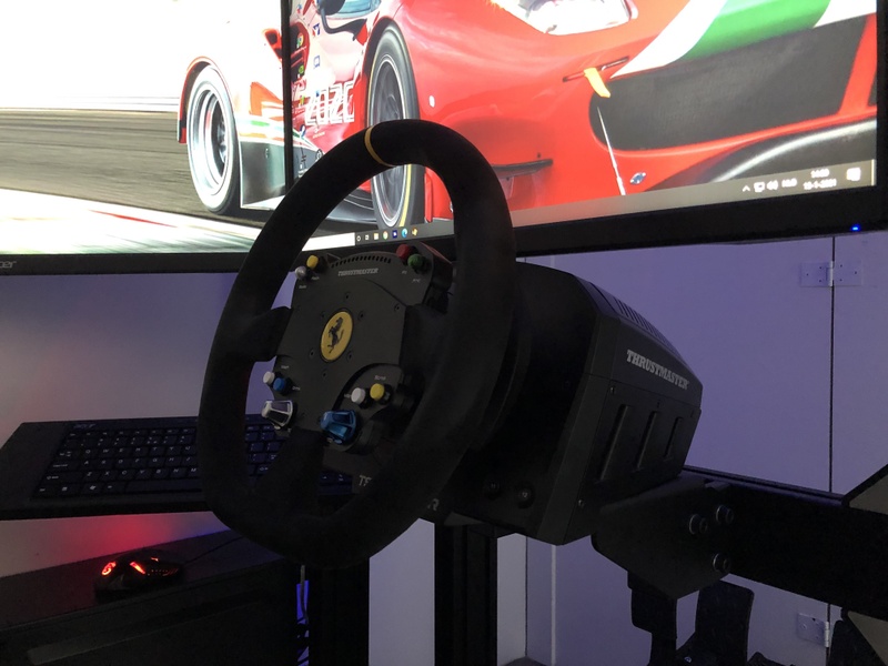

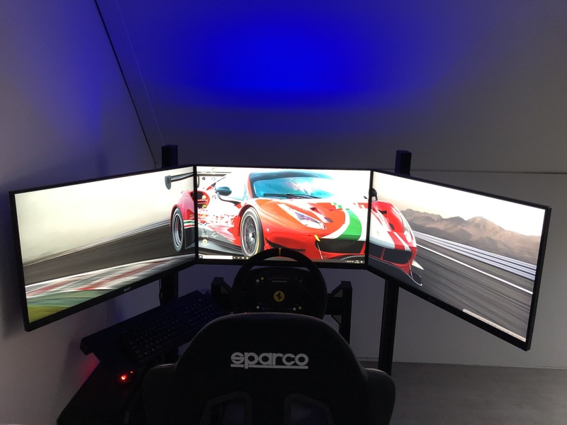

In december 2019 begonnen met simracen op een zelfgemaakte houten rig met een Thrustmaster T150. Ondertussen geupgrade naar het volgende:
- Thrustmaster TS-PC
- Fanatec CSL Elite LC
- Treq one rig
- Treq triple monitor stand
Afbeeldingslocatie: https://tweakers.net/i/9rLAzofPLCuZA3ylNiT50q81AS8=/800x/filters:strip_icc():strip_exif()/f/image/ETennwI3QOipB2I6TxdnwqzV.jpg?f=fotoalbum_large
Afbeeldingslocatie: https://tweakers.net/i/KWI1-YGhdbee_OB6ytmoQaYT7F8=/x800/filters:strip_icc():strip_exif()/f/image/YEv6sObKpHgnHAz5GvbEywM2.jpg?f=fotoalbum_large
Afbeeldingslocatie: https://tweakers.net/i/IDtdljbf1iJ5T-8Fa-9kQgppNO4=/x800/filters:strip_icc():strip_exif()/f/image/hZMbkBdIBlT73lD5iw6B5Kgk.jpg?f=fotoalbum_large
Afbeeldingslocatie: https://tweakers.net/i/u5d2RgsmAFnD7w8EGOH7_3nZQQY=/800x/filters:strip_icc():strip_exif()/f/image/cC6YuTmzmTlPn6LfYuAgN2ov.jpg?f=fotoalbum_large
Afbeeldingslocatie: https://tweakers.net/i/fGGWHBfS_O63j9CKM_B2WbCYJLg=/800x/filters:strip_icc():strip_exif()/f/image/4R7Bn5mMGbXqf8i2zJnXsqE6.jpg?f=fotoalbum_large

Ondanks dat ik erg tevreden ben met mijn CSL Elite stuurtje kan ik bovenstaand Ferrari stuur toch altijd wel heel erg waarderen! Mooie set-up zo!

Mooie upgrade en een hele mooie rig! Maar de FoV die op het scherm wordt weergegeven kan nog wel wat aandacht gebruiken :)

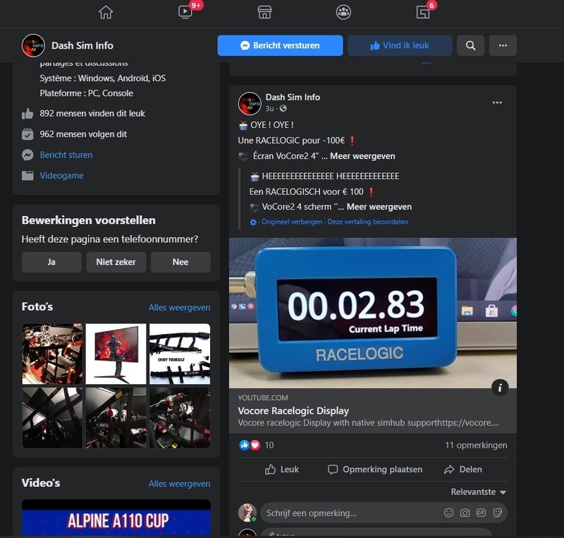

Simhub heeft sinds kort native support voor het Vocore screen. Dit is een "budget USBD480" USB scherm voor slechts € 31,50 met touchscreen. https://vocore.io/screen.html
Ik heb er een racelogic display mee gemaakt. 8)
(edit: Link naar de STL bestanden kun je hieronder vinden)

Ben ik brutaal als ik vraag of je die case wilt delen? Vind hem zo vet. Die kleuren, net een echte.
Inmiddels ligt hier ook een Vocore scherm te wachten. Alleen nog geen behuizing

Geen probleem link naar de STL bestanden :)
https://www.mediafire.com.../Vocore+Racelogic.7z/file

Is zo'n vcore scherm op zichzelf al voldoende en prik je daar de usb in zoals met de USBD480 of heb je nog een losse module nodig?

Vertel, tips zijn altijd welkom :)
Edit: https://dinex86.github.io/FOV-Calculator/

Werkt net als een USBD480 zonder extra module. De helderheid, kijkhoek en refreshrate is wel lager dan van de USBD480, maar ja hij kost dan ook maar een kwart van de prijs.

Vocore scherm is inderdaad een makkelijk scherm. Alleen usb erin, drivers installeren en hij is klaar om gebruikt te worden icm SimHub. Qua kwaliteit is hij minder dan een usbd480, maar van wat die kost kan 4 Vocore schermpjes halen.
Het Vocore scherm vind ik wel weer stuk beter dan een Nextion. Wat betere kleurweergave en vooral prettig dat hij een betere kijkhoek heeft.
Overigens gaat SimHub ook voor volledig support van de Vocore en raden ze zelfs een Nextion scherm tegenwoordig af om te kopen.

Held! Mag ik vragen wat je hebt gebruikt voor de connector aan de linkerkant? Neem aan dat dit een fancy USB plug is.
Print is inmiddels gestart. Volle 10 uur pompen. Moet nog een keer lichtblauw filament scoren dat ik hem helemaal correct kan maken.
Thanks tot zo ver! Mega vet.

Graag gedaan :)
Connector : https://nl.aliexpress.com...b201602_,searchweb201603_

Ik weet niet of de edit is wat je zelf hebt gevonden of dat je daarmee de FoV die ik op het scherm zag hebt berekend. Maar zie onderstaande link voor een algemene uit leg over FoV
YouTube: Fix Your Field of View & the Sense of Speed "Lie" (Sim Racing Tips)

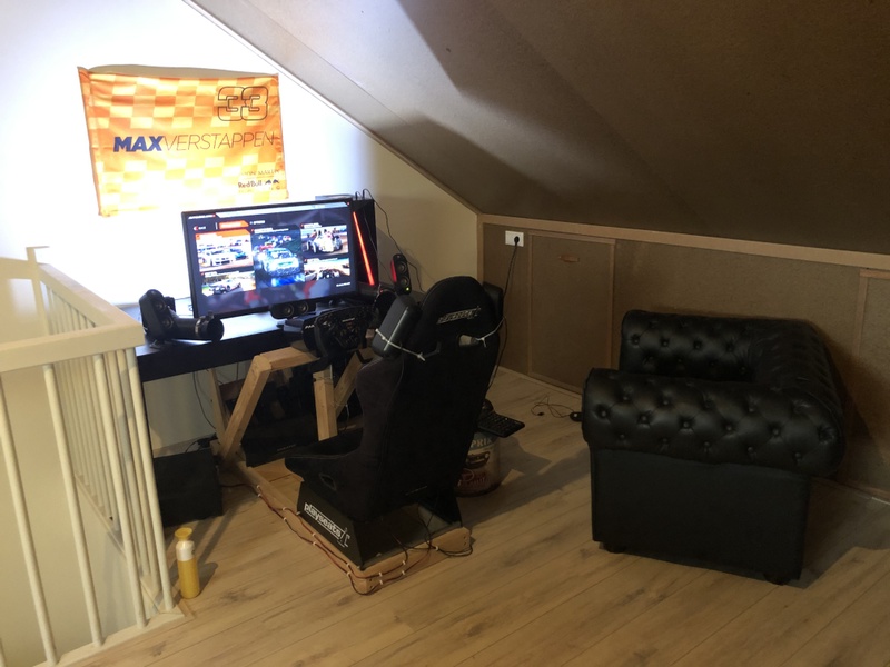

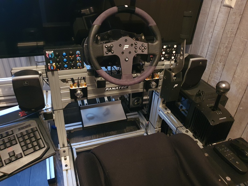

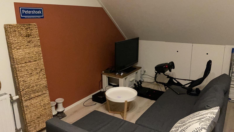

Inmiddels hier ook wat updates verder.
  • Playstation ingeruild voor een PC
  • Versterker en speakers voor trillingen lopen nu via Simhub via aparte geluidskaart in PC
  • Aankleding in minn “man-cave” hoek, Chesterfield stoel voor “publiek” of als ik tv kijk daar
  • Aankleding met Max Verstappen vlag aan de muur
Verder ziet de setup eruit als: Fanatec CSL met F1 2020 stuur, pedalen met loadcell kit, windsim, bass shakers, houten frame.
Zou nog geaag kleine Redbull koelkast erbij willen en ooitnaar alu frame.

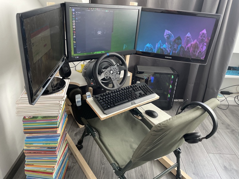

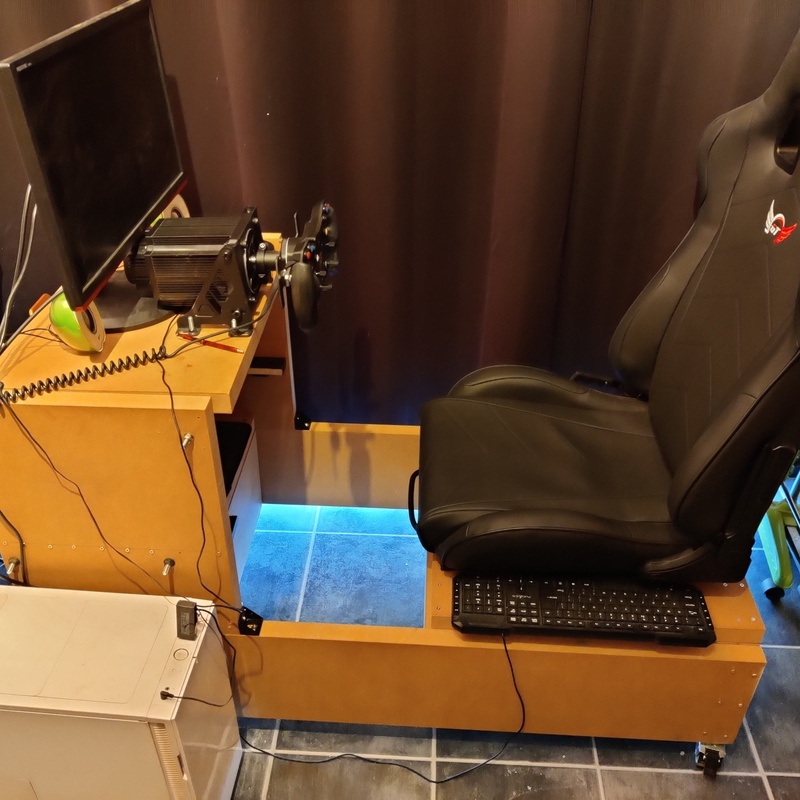

Mijn knutsel cockpit.. *O*
Afbeeldingslocatie: https://i.imgur.com/hI33cxit.jpg
Afbeeldingslocatie: https://i.imgur.com/HJLRLput.jpg
Afbeeldingslocatie: https://i.imgur.com/ZkvAnO3t.jpg
Afbeeldingslocatie: https://i.imgur.com/NBoxkHot.jpg

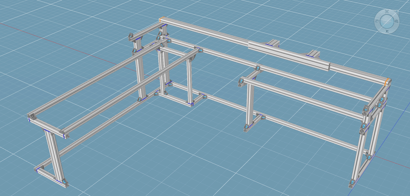

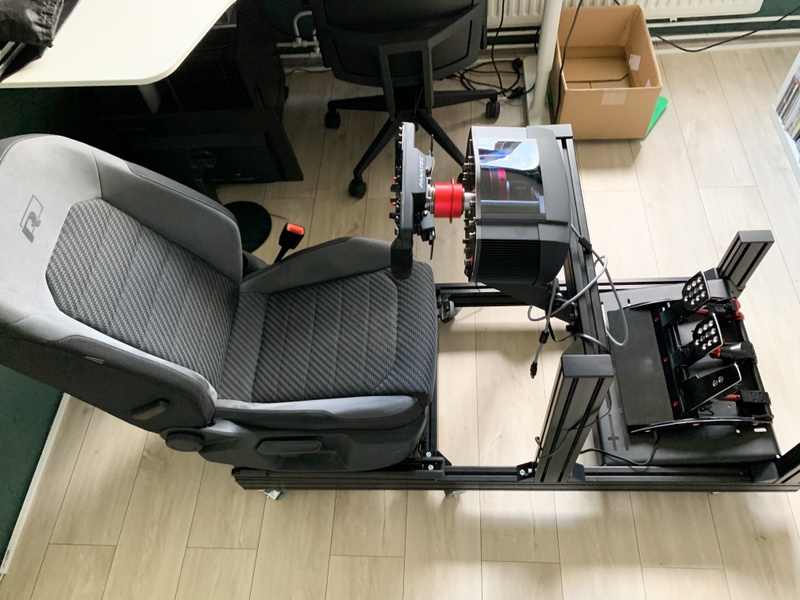

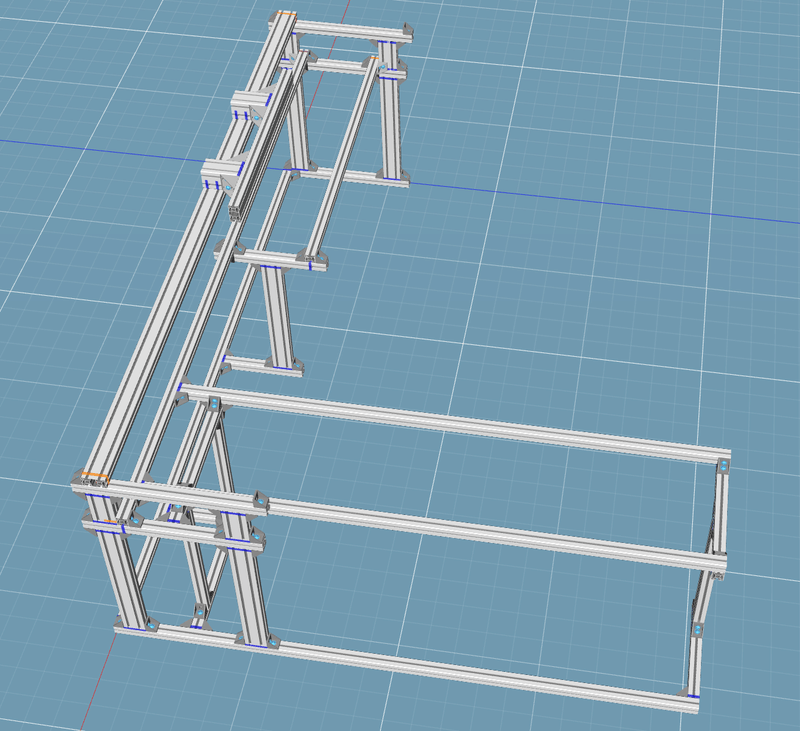

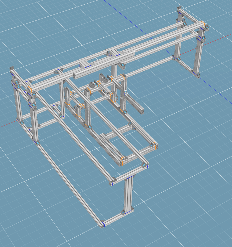

Afgelopen maandag een aantal nieuwe profielen binnengekregen + een quad monitorstand om een extra scherm op de 49 inch Ultrawidescreen plaatsen.
Ik kom van een single screen stand en was beperkt in uitbreidingen.

Henkus schreef op zaterdag 16 januari 2021 @ 10:41:
[YouTube: Vocore Racelogic Display]
Welk simhub dashboard heb je hiervoor gebruikt? Vind het er namelijk erg goed uitzien.
  • Henkus
  • Laatst online: 13-08 19:27
RaceKabouter schreef op zaterdag 23 januari 2021 @ 11:53:
Ik heb daar een eigen gemaakt dashboard voor gemaakt, incl. een rood/groene delta.
Download link : https://www.mediafire.com...gic+Clock.simhubdash/file

Hallo allemaal,
Na eeuwen met een controller te hebben geracet op consoles heb ik eindelijk een voorzichtige stap naar sim-racing gezet. Omdat ik wilde beginnen met de Fanatec ClubSport V2.5 i.c.m. de V3 pedaalset, heb ik na veel lezen besloten om te kiezen voor een rig van Sim-Lab (de GT1 Evo).
Omdat ik met 1.90m vrij lang ben heb ik na lang passen en meten besloten de pedal plate los te halen van de stuurverstelling en de plate ook te verlagen. Momenteel race ik nog met Fanatec's Formula V2 stuur maar ik merk toch dat ik in Project Cars 2 en Forza 7 liever een GT-stuur erbij zou willen hebben. Ik twijfel alleen tussen de ClubSport GT en de ClubSport Porsche 911 GT3. Die laatste vind ik mooier maar omdat ik op XBX race, vraag ik mij af of ik niet meer heb aan de ClubSport GT.
Moet wel zeggen dat deze manier van racen zoveel gaver is dan met een controller! Het bevalt zo goed dat ik zelfs overweeg om een serieuze game pc te gaan bouwen zodat ik echt goed van de set kan genieten (ik baal er bv van dat veel knoppen en de LEDs op het stuur op de console niet werken). In dat opzicht zou ik eigenlijk het Porsche stuur erbij moeten nemen i.p.v. de ClubSport GT... Keuzes, keuzes :)
Fijn weekend allen!
Afbeeldingslocatie: https://tweakers.net/i/9pd3Fxi263u-Mi2kZdz9qWYgzBw=/x800/filters:strip_icc():strip_exif()/f/image/xntDyPtiN4s0hfaCg58lSEbY.jpg?f=fotoalbum_large
Afbeeldingslocatie: https://tweakers.net/i/UWpTbfHpJQOZuPCuO4MyElGBeeU=/800x/filters:strip_icc():strip_exif()/f/image/Fc7eAst0vAi54S1F4OCOPM79.jpg?f=fotoalbum_large

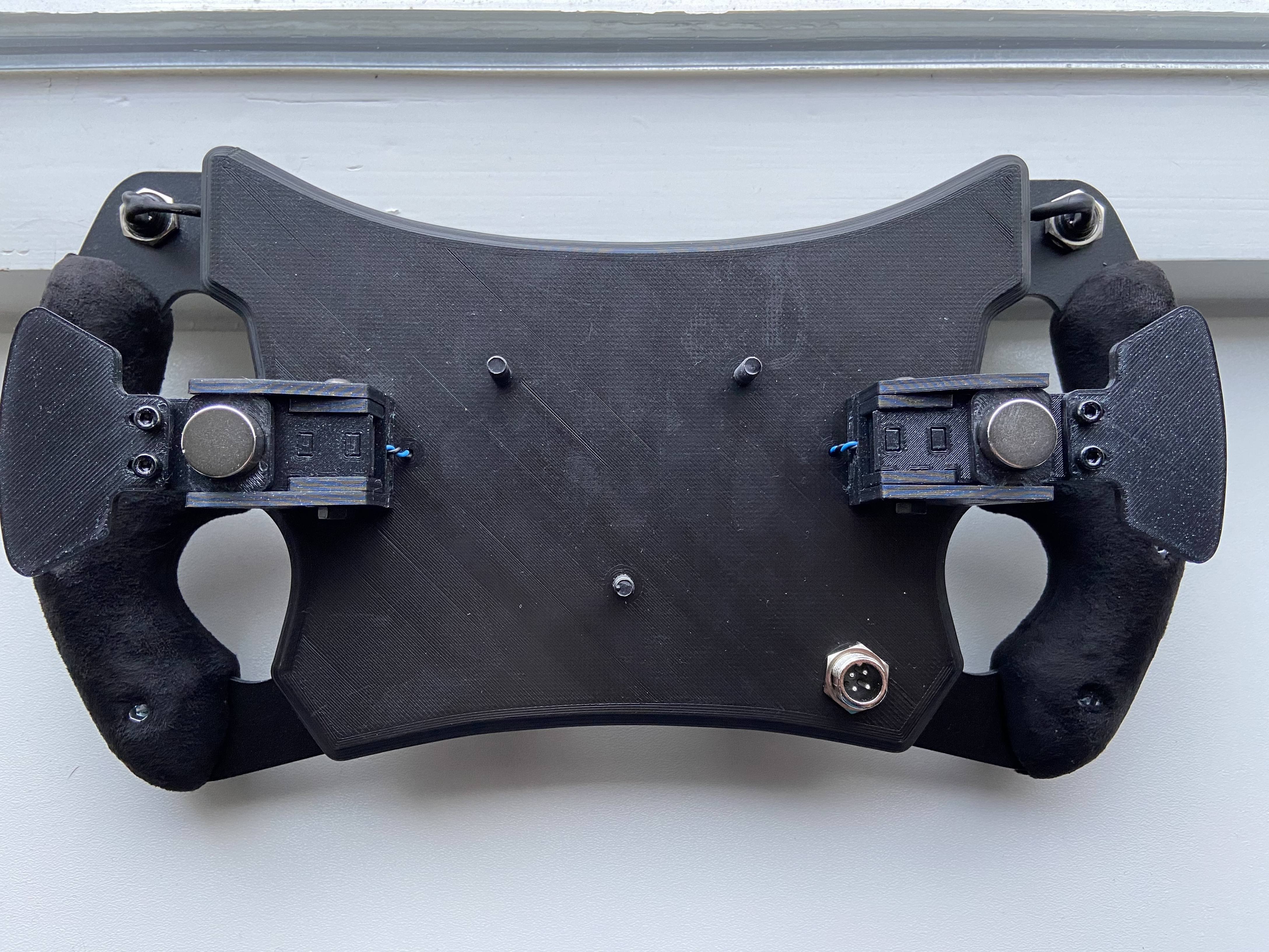

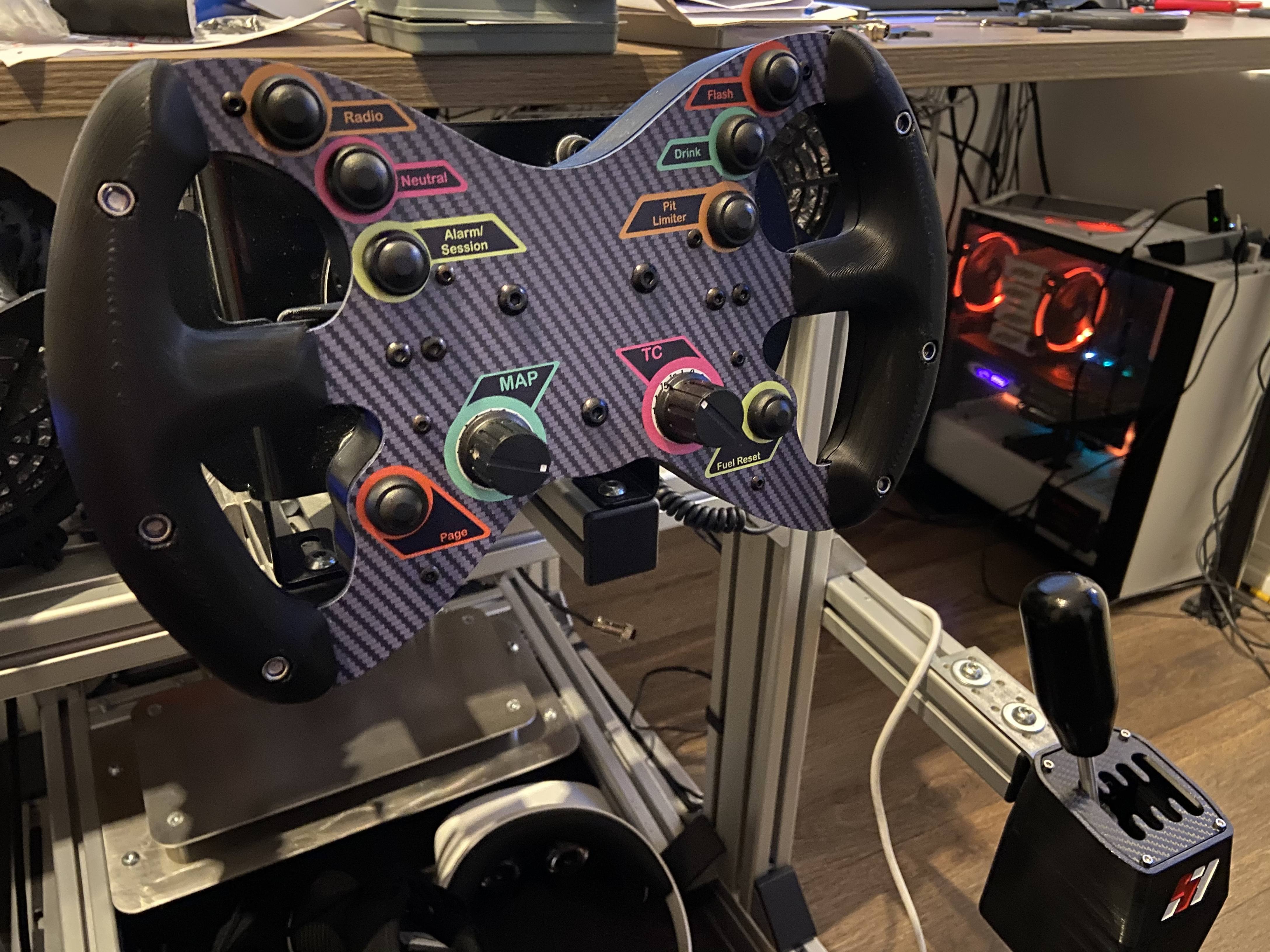

En ik kwam hier eigenlijk om mijn laatste stuurtje te plaatsen.
De Ferrrari 488 Challenge.
Afbeeldingslocatie: https://tweakers.net/i/JqP36cp1UGzqJYzWN-7NMTt6aYI=/full-fit-in/4920x3264/filters:max_bytes(3145728):no_upscale():strip_icc():fill(white):strip_exif()/f/image/RFJIU0KIc3QaHHsQlyPqQvut.jpg?f=user_large
Afbeeldingslocatie: https://tweakers.net/i/m8ATfJwdKcRV_BemMouiq1GBrXI=/full-fit-in/4920x3264/filters:max_bytes(3145728):no_upscale():strip_icc():fill(white):strip_exif()/f/image/5imaTw2ulrckAxlNN3QweS7F.jpg?f=user_large
Prototype shifters erop waarvan ik hoop dat binnenkort uit China de carbon variant kan ontvangen.
Tevens ook nog een 2e Ginetta G58 gemaakt. De 1e versie is naar een mede tweaker/vriend gegaan(is al keer gepost hier).
Moet bij mijn versie alleen nog de grips doen. Maar wacht op nieuw materiaal.
Afbeeldingslocatie: https://tweakers.net/i/eWeRZNOpJ9yHzx5QWAHhKLVYGDM=/full-fit-in/4920x3264/filters:max_bytes(3145728):no_upscale():strip_icc():fill(white):strip_exif()/f/image/hIOT2ng7c7yv9C5Av1Z2rpi2.jpg?f=user_large
Alleen nog bedenken of ik ze allebei houd of dat ze toch de verkoop in gaan O-)
[ Voor 43% gewijzigd door Hupske op 23-01-2021 18:11 ]

  • Sporedd
  • Laatst online: 14-08 16:35

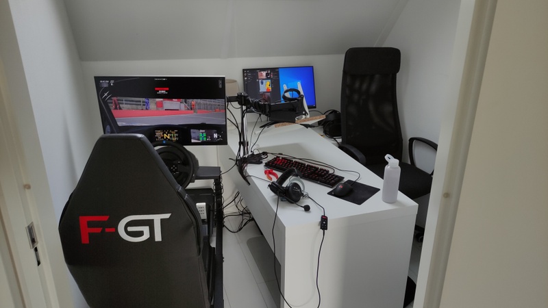

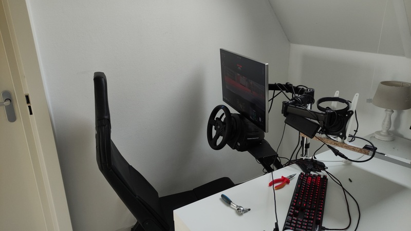

Vanochtend een next level racing f-gt overgenomen van @Loona35 .
Het was spannend of het ging passen maar het lijk alsof het er voor gemaakt is ;-).
Vanmiddag geïnstalleerd en zojuist mijn eerste race gereden. Bijna een seconde per ronden sneller!
Afbeeldingslocatie: https://tweakers.net/i/GNjQLkHqPVGfmtOo8xS_-owcILE=/800x/filters:strip_icc():strip_exif()/f/image/EmqKmOMvwOJ2RbVNUrONwsgN.jpg?f=fotoalbum_large
Afbeeldingslocatie: https://tweakers.net/i/iz3kcUPB5w3LqIgElfGV4dNMOgU=/800x/filters:strip_icc():strip_exif()/f/image/Y4LUQNwEfMDITONiqDHvCmNN.jpg?f=fotoalbum_large

Sporedd schreef op zaterdag 23 januari 2021 @ 18:26:
Kan je nog wel gebruik maken van het bureau nu of moet je er onderdoor/overheen klimmen om op die bureaustoel te gaan zitten :+
Mijn setup:
Afbeeldingslocatie: https://tweakers.net/i/O1Bz4wiLsREWyutFwA-KP-KIJc8=/800x/filters:strip_icc():strip_exif()/f/image/JrpxXHRMLfTa5hjnVURPlK1v.jpg?f=fotoalbum_large
CSL Elite V1.1 + formula V2 + CSL Elite Pedals
Treq one + LCD Pro Drift
AOC CU34G2x
Wellicht nog een keer een hap uit het bureau of een andere monitor arm om het scherm nog wat dichterbij te krijgen, al zijn langere armen mij wat prijzig ;(

m11tch schreef op zaterdag 23 januari 2021 @ 20:05:
Daar hoef ik natuurlijk nooit meer in te zitten nu ;-)
Nee ik kan daar gewoon nog prima langs!
Mooi gelukt met dat draaiende scherm! Veel plezier met de rig!
Ik heb mijn upgrade zaterdag en vrijdag in elkaar gezet. Vrijdag had ik in Duiven bij www.treq-sim.com (van mede-Tweaker) een nieuwe cockpit opgehaald. Werkt perfect! Helaas in de 24h van Daytona van iRacing nog niet echt kunnen testen omdat het team er al uit is getikt voordat mijn stints kwamen ;w
Afbeeldingslocatie: https://tweakers.net/i/bUdTPgjTD2My9BfgyUoM1yFxG6c=/full-fit-in/4920x3264/filters:max_bytes(3145728):no_upscale():strip_icc():fill(white):strip_exif()/f/image/K60oLNJld1FXSbmJk0Jv8obI.jpg?f=user_large

Thank, ja dat komt goed!
Jouw rig ziet er ook goed uit, welke schermen zijn dat?

Ik werd gek van de bureaustoel die steeds weg reed met het gas geven en remmen, dus ik ben gister middag de zolder op gedoken en al het hout bij elkaar gesprokkeld wat ik kon vinden.
Ik heb een 34" ultrawide waar ik op speelde maar had ook nog 3 24 inch schermen staan. Wel allemaal verschillende maar toch ff wat in elkaar geknutseld.
Ik ben aan het sparen voor een alu rig en 3x 27 inch 1440p dus dit is een mooie tussen oplossing. Wat een verschil met 3 schermen, al is het lange van perfect nu. De boeken van mijn dochter even gebruikt voor de 3e monitor :P ik had één mount gebruikt als keyboard tray :) Moet zeggen werkt perfect! Ik gebruik mn pc ook voor andere games dus moest wel een optie hebben om het keyboard te gebruiken :D
Een visstoel als alternatief haha.

Sporedd schreef op zondag 24 januari 2021 @ 13:30:
Dat zijn AOC C27G2AE/BK
Curved en 165hz was eigenlijk voornaamste reden voor deze. En de prijs ook uiteraard.

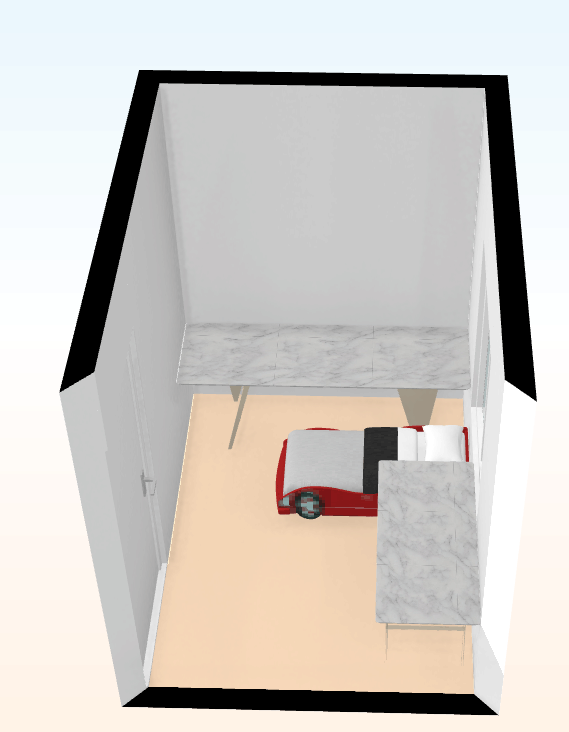

Voor mijn hobbykamer in het nieuwe huis ben ik gaan kijken naar de mogelijkheden en kwam ik al snel terug op de profielen als onderstel voor het bureau. Omdat ik een triple 27" monitor set heb ging ik kijken naar de mogelijkheden om deze zowel voor regulier desktop als voor mijn sim rig te gebruiken. Ik ben uiteindelijk op de volgende constructie uitgekomen en was benieuwd of jullie nog op en of aanmerkingen hebben :)
Ik ga 2 tafelbladen van de ikea gebruiken als bureaublad, namelijk de KARLBY: https://www.ikea.com/nl/n...-walnoot-fineer-50351316/
Deze ga ik zelf op maat maken zodat deze op de 2 delen passen.
Afbeeldingslocatie: https://tweakers.net/i/bowHzY8gHzIGiCVU1iROZcdpaVU=/full-fit-in/4000x4000/filters:no_upscale():fill(white):strip_exif()/f/image/bTA5kSlCpKe7UdAaS96EXDlQ.png?f=user_large
Op de foto hierboven is de indeling te zien, waarbij het racebed het rig voorsteld.
Afbeeldingslocatie: https://tweakers.net/i/GPVjoUyy9iFMO5Y4oywpIGAchwY=/800x/filters:strip_exif()/f/image/zHLdDTzPePBUTpNlPZ5rgLLb.png?f=fotoalbum_large
Op de foto hierboven is de basis te zien, het lange horizontale 4080 profiel welke op een 4040 profiel ligt kan naar voren en achter worden getrokken om het dichter naar de cockpit te kunnen bewegen. Dit word gedaan doormiddel van 2 profiel glijders: https://www.aluxprofiel.n...l-glijder-40/a3749?c=3506
Afbeeldingslocatie: https://tweakers.net/i/RlaYca88aQXJKpwx2cjjuY_Ti10=/800x/filters:strip_exif()/f/image/wB3vZclvGqvTkeigsU3YyB22.png?f=fotoalbum_large
Deze foto van een andere hoek laat de 2 stukken 8080 profiel goed zien welke naar links en rechts kunnen doormiddel van 4 van de bovengenoemde profiel glijders.
Afbeeldingslocatie: https://tweakers.net/i/nPwNEb3mWBXsRNEdXxJSUo1AycQ=/x800/filters:strip_exif()/f/image/dBUk1bhPPu2J011Hl4pObuev.png?f=fotoalbum_large
Op bovenstaande foto is dan te zien dat de monitoren naar voren en naar links zijn gekomen om perfect uit te lijnen met het rig.
Ik hoop eind maart de sleutel te krijgen van het nieuwe huis en dan na de verbouwing deze droom setup in elkaar te kunnen zetten.
Mocht je de bestanden van bovenstaande willen, zijn deze hier te downloaden en te openen met MayCad: https://cloud.xena.link/index.php/s/GtjzAPfNMiTqGWF
Mocht je verbeteringen hebben aan het bovenstaande hoor ik dat graag :)

@markisoke Interessant ontwerp, heb je er wel erg in dat er op dat hele bureau niks kan liggen als je die monitors schuift? Of althans niets wat tet hoog is en tegen die 4080 profiel aan kan komen die je er over laat glijden.
Misschien dat ik 8080 zou overwegen ivm flex als je die monitors die toch al snel 25kg wegen daar overheen laat glijden. Of in het midden een extra drager.
Het klopt dat er aan de werkplek kant van het bureau weinig plek is voor hoge objecten, vandaar het 2e bureau. Mijn rig staat op wielen dus kan aan de kant worden gezet als ik aan het andere bureau werk met de 3d printer of een soldeerprojectje.
Wat betreft de flex op het 4080 profiel zat ik ook nog te twijfelen, een extra draagbalk ik het midden gaat niet passen, dan krijg je de beeldschermen er niet meer langs. Dan blijft het 8080 profiel over, maar is de vraag of dat nodig gaat zijn. Ik heb in ieder geval deze constructie ook even doorgestuurd naar Aluxprofiel met de vraag of zij nog tips hebben, maar verwacht dat ik daar even op moet wachten, die zullen het ook wel druk hebben.

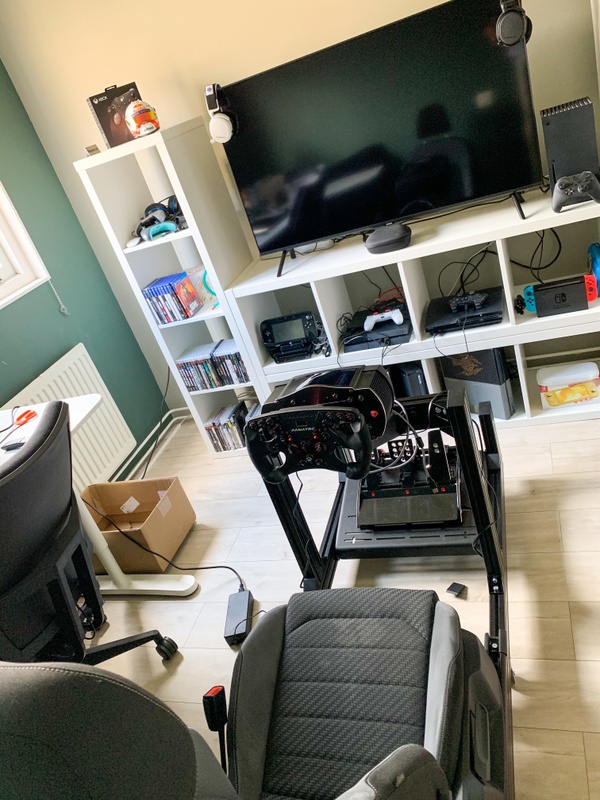

Onlangs mijn rig geupgrade en volledig overgestapt van Thrustmaster naar Fanatec. De Playseat Challange blijft voorlopig nog even staan voor een oude Plasma TV van 42". Uiteindelijk wil ik hier een 3 schermen rig hebben staan, maar daar moet nog even voor gespaard worden.
Afbeeldingslocatie: https://tweakers.net/i/j1MC0RZJMp59eASTHLRVTMde3vw=/800x/filters:strip_icc():strip_exif()/f/image/wbCoO0vCdUXXoSI5QGz6I0kq.jpg?f=fotoalbum_large
Een vraagje: deze Playseat stoel kan ik (iets) afstellen van een F1 naar meer GT stijl. Zijn er ook 3-schermen rigs die deze afwisseling ondersteunen? Ik zou graag eenvoudig willen afwisselen als dat mogelijk is.

lethal pi schreef op maandag 25 januari 2021 @ 12:09:
Je zou kunnen kijken naar een F-GT met bijbehorende monitor stand.
https://nextlevelracing.c...and-gt-simulator-cockpit/

Afbeeldingslocatie: https://tweakers.net/i/UKBpUte3UjsZlbO4oe_lHdw2A_o=/800x/filters:strip_icc():strip_exif()/f/image/JoM00oCcjnR2yMl0IfCscrjW.jpg?f=fotoalbum_large links en rechtsonder bij het stuur zitten de Nobsound mini-versterkers. In mijn vorige post zei ik dat de speakers 80w waren maar ik bedoelde 50w.

Waar heb je die sticker vandaan voor op je buttonobox?

https://www.instagram.com...qGp/?igshid=1o1prxp7xl35a
WIP
Afbeeldingslocatie: https://tweakers.net/i/QBvvZD0H5VhpdmbKavlNeTwl4OM=/800x/filters:strip_icc():strip_exif()/f/image/bxUnF5EM4LuwWDLALfD94fJ7.jpg?f=fotoalbum_large
[ Voor 71% gewijzigd door ronaldinho op 28-01-2021 13:26 ]

Je idee gaat de wereld al over :P
Afbeeldingslocatie: https://tweakers.net/i/CCYMqv7Of_BeaiNR0D0PeyRq9s8=/800x/filters:strip_icc():strip_exif()/f/image/EhS99JKv1KP3tj4fyz2UTaxR.jpg?f=fotoalbum_large

Jaep schreef op dinsdag 26 januari 2021 @ 12:23:
Vraagje, hoe heb jij het onder je bureau rollen gedaan icm met bijvoorbeeld je stoel?
Hieronder een foto van de wieltjes aan de achterkant, op deze manier heb ik 6 wieltjes gemonteerd. Deze hebben een totale hoogte van 7cm, totaal zweeft de rig dus 3cm boven de grond.
Afbeeldingslocatie: https://tweakers.net/i/tWis0Q8eM9k738iRcOH870bn7j8=/234x176/filters:strip_icc():strip_exif()/f/image/xTECDLjIkpgSaclXZVHr9gbv.jpg?f=fotoalbum_medium
Hieronder een foto van hoe het geheel onder mijn bureau staat, met mijn bureaustoel naar links geschoven.
Ik wacht nog op mn nieuwe 38 inch ultrawide, als die binnenkomt dan ga ik deze met een fatsoenlijke arm monteren zodat ik die makkelijk naar voren kan halen om zo vr, maar ook op een fatsoenlijk scherm te kunnen spelen. Op die manier kan ik mijn game/werk pc ook als simrace pc gebruiken.
Afbeeldingslocatie: https://tweakers.net/i/vGmRLkkKXQ1R_YZ25Q9lkVUdlNU=/234x176/filters:strip_icc():strip_exif()/f/image/8mgZSzYndySiJo3HBV9H3aTu.jpg?f=fotoalbum_medium
Helemaal rollen onder mijn bureau lukt dus niet, naar wel tot aan de stoel. Maar als ik hem niet gebruik staat hij toch in een hoek en niet onder het bureau.
In 3 weken verplichte quarantaine heb ik erg veel veranderd en verbeterd aan mn rig, betere fotos zal ik er binnenkort op zetten.

Wordt de display daar nu actief aangeboden of niet?? Mijn frans is nl. niet zo goed :+
Maar wel bedankt @Tamegotchi dat je het hebt gemeld. (y)
Als er tweakers zijn die een behuizing geprint willen hebben, zou het idd netjes zijn als het via mij gaat.
Ik blijf de files wel gewoon beschikbaar houden voor de tweakers onder ons die zelf een 3d printer hebben.

Graag gedaan!
Nee volgens mij wordt allen jou idee uitgelegd, maar wel een link naar je files gegeven.
Henkus schreef op dinsdag 26 januari 2021 @ 17:47:

Afbeeldingslocatie: https://tweakers.net/i/_bmSkvwbBrIUj9dxK5EFZi_-f48=/x800/filters:strip_icc():strip_exif()/f/image/GByGKG4wVVo8FLvaPuskOMbb.jpg?f=fotoalbum_large
Mijn gecombineerde RaceFlightSimulator rig. Zodat ik nu maar 1 game pc nodig heb, ipv 2.Het enige compromis: de pedalen: ik ga niet racen met flightsimulator pedalen. Voor de flightsim dan maar de z-as van de joystick gebruiken. Oorspronkelijk stonden hier 3 27 inch monitoren, maar gamen doe ik nu uitsluitend nog in VR. Misschien dat ik voor MS FS2020 navigatie nog weer een 2e monitor neerzet, om snel tussen 2D en VR te wissselen. Ik heb nog een 24 inch touchscreen monitor, zou mooi zijn als ik die weer als een touchscreen GPS (ik had de GTN750) kan gebruiken.
EDIT: het ziet er niet uit, maar... who cares- ik zit toch in VR.
In oktober/november ga ik verhuizen, misschien dat ik dan een Nextlevel combi frame ga gebruiken.
Leuke rig! Ik heb ook mijn rig aangepast voor zowel race als flight simulator. Hoewel ik ook een Z-axis heb op mijn joystick, gebruik ik die niet echt. Ik gebruik mijn pedalen als rudder en dat voelt veel beter aan dan een Z-axis. Misschien kan je dat ook proberen?
Zal de Fanatec pedalen eens proberen als rudder inderdaad.
