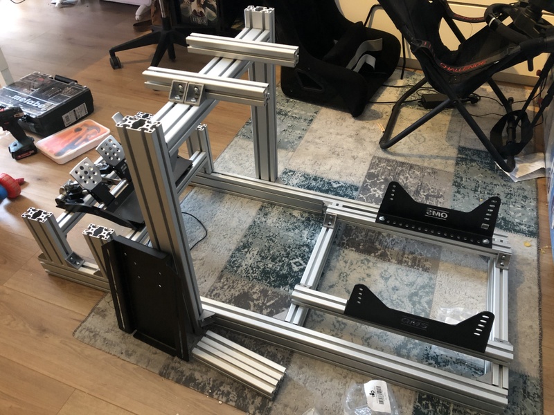

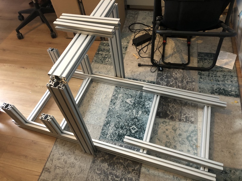

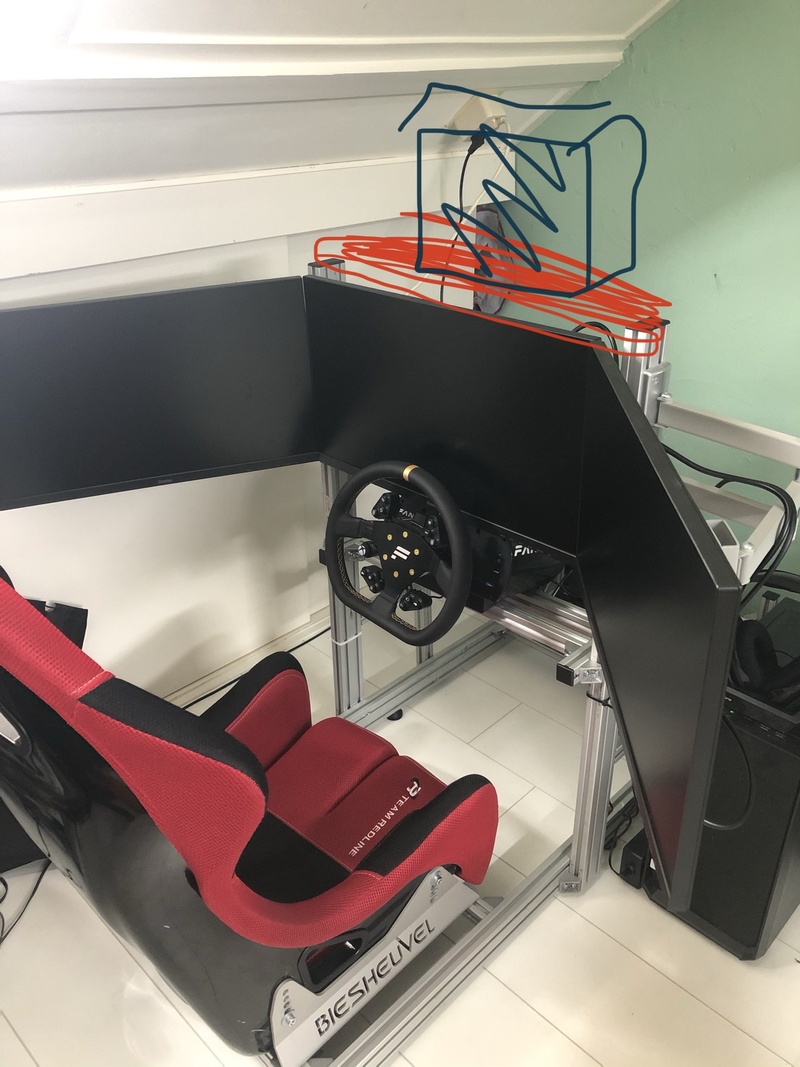

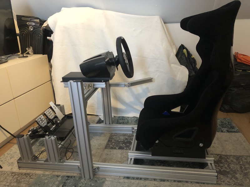

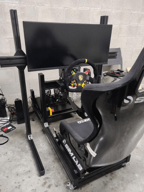

markisoke schreef op maandag 8 juni 2020 @ 19:28:
Zoals beloofd hier de foto's van mijn sim:
Ben benieuwd naar de feedback over de stoel nadat je er een keertje enkele uurtjes in doorgebracht hebt ;)
iRacing Profiel
  • markisoke
  • Laatst online: 15-10 16:01

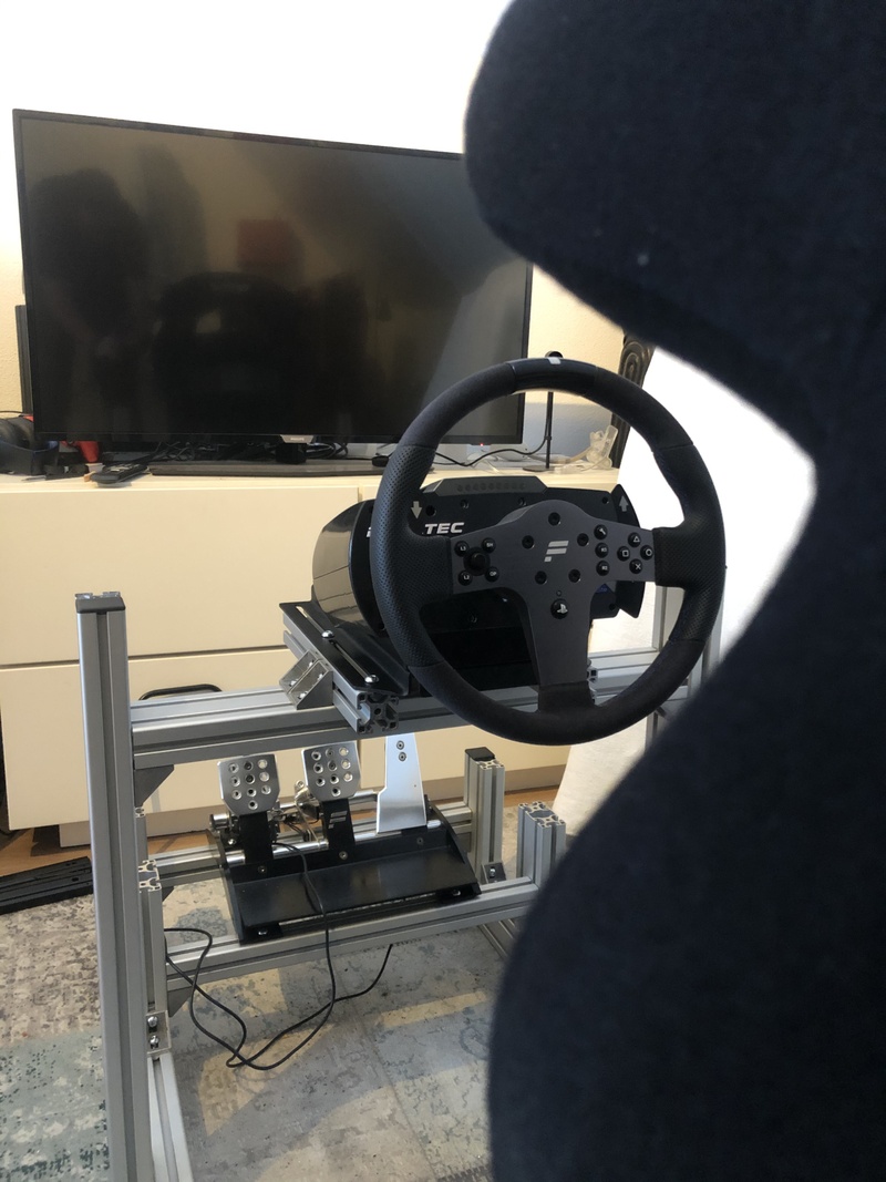

Robbb74 schreef op maandag 8 juni 2020 @ 20:24:
Goed gelukt zeg ik!! Dat is het uurtjes ploeteren wel waard geweest hoor! Ik zie alleen niet goed hoe de pedalen gemonteerd zijn. In een hoek of plat?
Mijn bestelling is ook onderweg met DPD. Hopen maar dat ie nu snel binnen is.
Ook de wieltjes zien er goed uit trouwens. Meebesteld of ergens los gehaald?
In een hoek, zodat de pedalen rechtomhoog staan.
En de wielen zijn meebesteld.
Afbeeldingslocatie: https://tweakers.net/i/m4sHmWmx6tx7i9C3GIJRjU1-yxo=/800x/filters:strip_icc():strip_exif()/f/image/8hHZI7UVl9tqj63rHRW8V0bV.jpg?f=fotoalbum_large
  • markisoke
GiggySmalls schreef op maandag 8 juni 2020 @ 20:30:
Heb er gister meerdere sessies van een uur (oval) in gereden en beviel me prima, weet niet of je op dat antwoord doelde?

markisoke schreef op maandag 8 juni 2020 @ 20:48:
Ziet er zeer netjes uit! Nu je alles binnen hebt en in elkaar hebt zitten. Zijn er nog dingen waarvan je nu denkt had ik dat maar anders gedaan?
Zit namelijk vlak bij de reken af knop bij Alux met dat lijstje van jou.
Ziet er zelf alleen nog aan te denken om de profielen misschien in het zwart te bestellen en er meteen een soort van TV-mount bij te bedenken.

  • markisoke
GAITii schreef op maandag 8 juni 2020 @ 20:53:
Het enigste wat ik anders had gedaan was op tijd afremmen voor de 70 zone in Duitsland, want was even vergeten dat Waze in Duitsland geen flitspalen meer aangeeft :'(
Maar voor de rest denk ik dat ik alles goed van te voren had uitgezocht en niks zou veranderen.
Als je het stuur ook op deze manier gaat monyeren, volstaat een extra verticaal profiel die aan de horizontale ligger wordt gemonteerd. Bij aluxprofiel hebben ze dan ook een vesa-mount en klaar ben je.
Dit zie je wel bij meer rigs in dit forum.
Meer dan een vesa plaat en een stuk extra profiel + wat hoekjes heb je dan niet nodig.
Ik twijfelde eerst of het wel stevig genoeg zou worden maar met de constructie die ik uiteindelijk bedacht heb ben ik best tevreden en het is steviger dan menig "kant & klaar oplossing".
Het enige waar ik nog geen antwoord op kan geven is hoe en of je de trilling van de force feedback terug gaat zien qua bewegen van het scherm.
Afbeeldingslocatie: https://tweakers.net/i/GOYv03NhU_MY9JahLXg6TEDuUiA=/full-fit-in/4920x3264/filters:max_bytes(3145728):no_upscale():strip_icc():fill(white):strip_exif()/f/image/Jv4wyn5iCMbSj08YtRaHWlwH.jpg?f=user_large

markisoke schreef op maandag 8 juni 2020 @ 20:12:
Bedoel je mijn rig?
Hier zit, op minimale flex waar de shifter moet komen, geen flex in. Maar ik heb dan ook geen direct drive. Misschien dat je dat daarvoor nog iets zou moeten verstevigen, maar voor de rest is dit echt stabiel.
Dat hoef je niet te doen hoor, ik heb vrijwel hetzelfde design met 80x40 met Simucube 2 sport en SFX-100 motion en heb totaal geen flex.

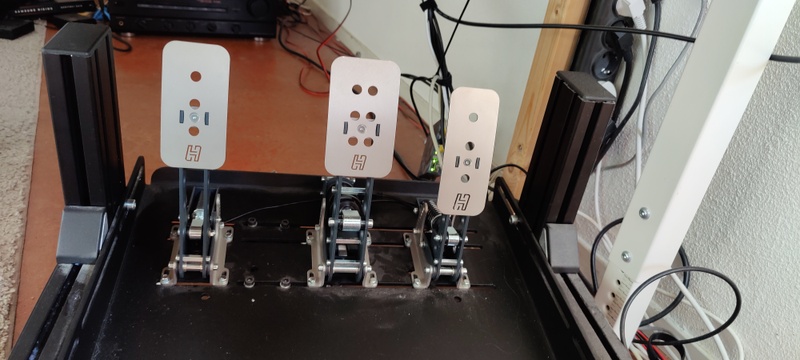

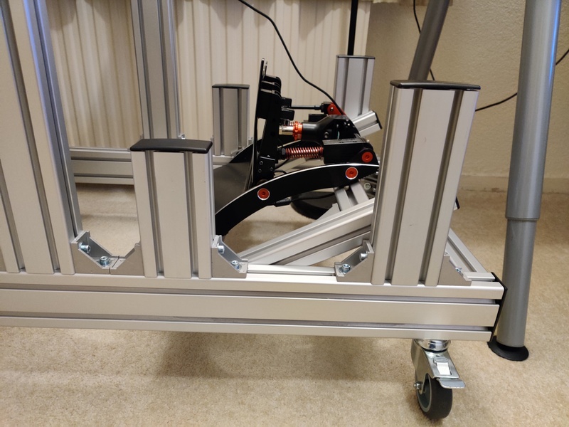

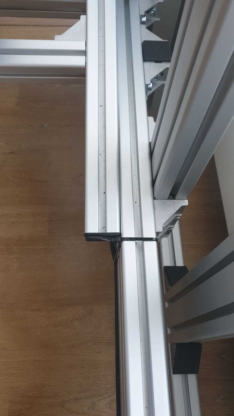

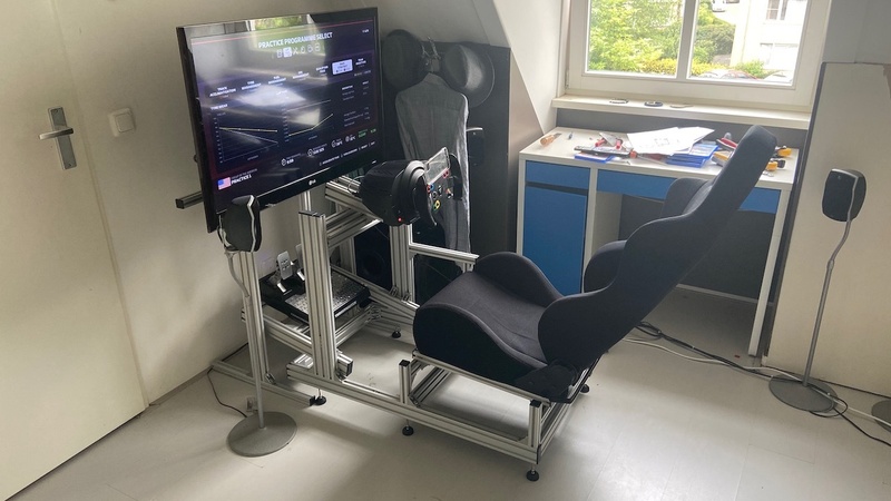

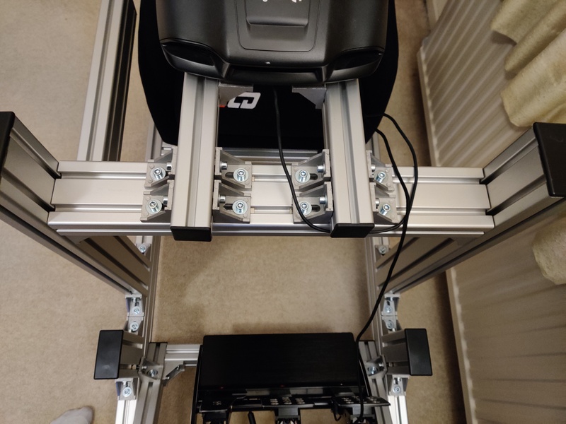

Hoe heb je je G29 stuur precies bevestigd? Heb je daar misschien ook een paar foto's van?
  • markisoke

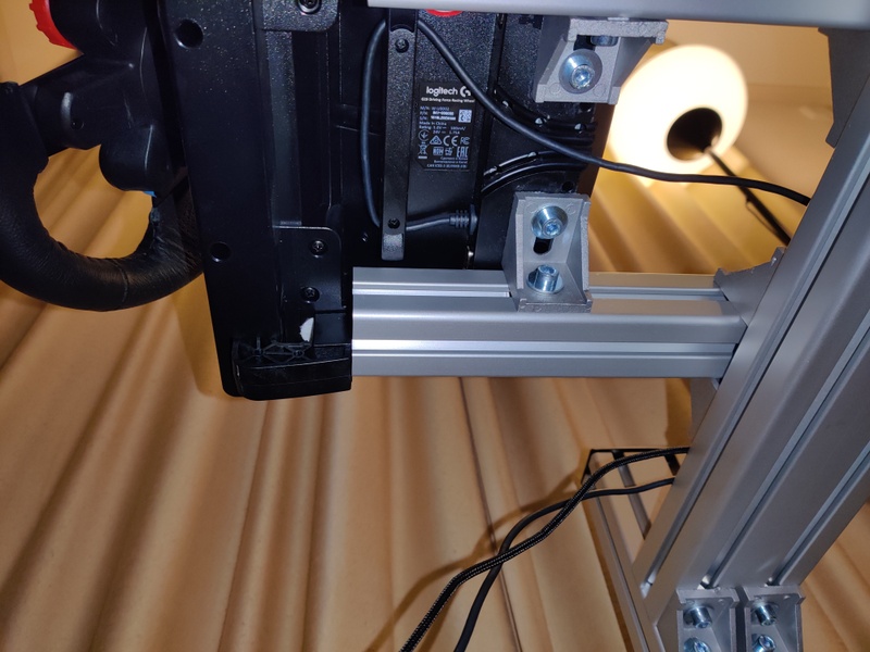

laforte schreef op dinsdag 9 juni 2020 @ 21:35:
Foto's zeggen meer dan 1000 woorden:
Afbeeldingslocatie: https://tweakers.net/i/HwM5waYEUyY-XZl19sGnRakjzV0=/800x/filters:strip_icc():strip_exif()/f/image/FYGDDA8LBfKZhKLCqFYmnUDu.jpg?f=fotoalbum_large
Afbeeldingslocatie: https://tweakers.net/i/nWS6X8XN1ZhBqUHgpD5lyQ5yesg=/800x/filters:strip_icc():strip_exif()/f/image/N5Kiz6bKysqoNWlNt5XZF6VF.jpg?f=fotoalbum_large

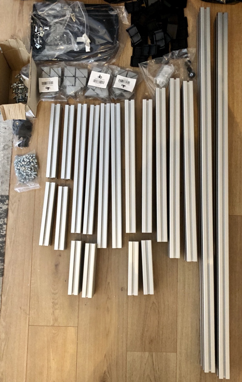

  • endless

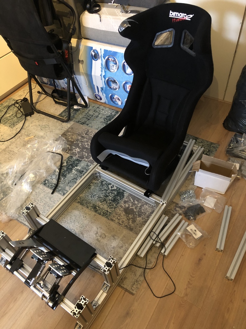

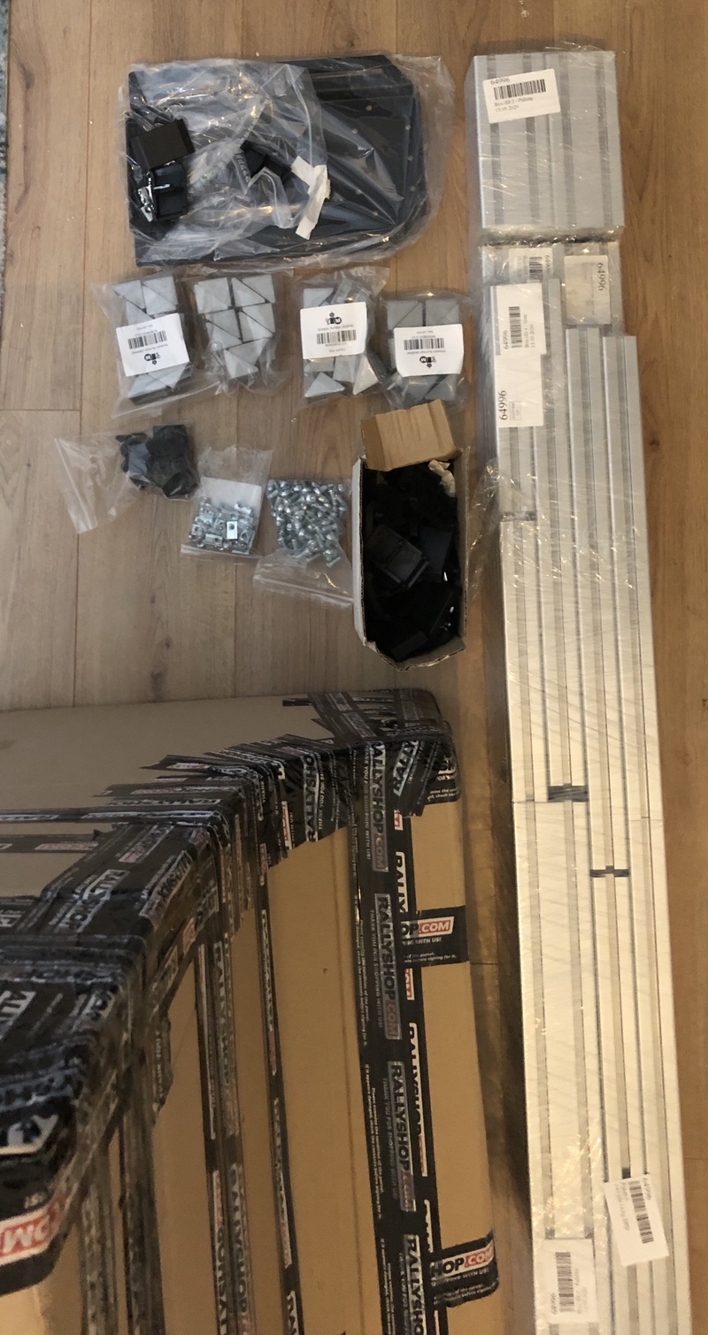

endless schreef op vrijdag 15 mei 2020 @ 11:28:
Volgens mij heb ik hier nog nooit gepost maar aangezien ik toch wel wat tijd in mijn simrig zit is het weleens leuk om hier te posten. Ik heb al een paar jaar een Playseat Challenge, voorheen met een Thrustmaster T300 RS setje, sinds kort geupgrade naar Fanatec CSL Elite met Club Sport V2 pedalen.
Hoewel de Playseat Challenge een heerlijk gameseat is - ik zit er makkelijk uren in met Call of Duty ;) - krijg ik met simracen stom genoeg last van mijn rug.. Dus ik heb van de week een zelf ontworpen (door een vriend) aluminium DIY rig besteld bij Motedis, en een Bimarco Hummer seat om daarop te monteren.
Het ontwerp is gebasseerd op een mix van de Sim-Lab P1X & de GT1-Evo.
Ik rij altijd in VR dus het scherm blijft gewoon staan waar ie staat.
Ik verwacht dat alle spullen met een week of 2 binnen zijn dus over een week of 3 een update hier als de upgrade voltooid is! :D
Zoals ik hier tussendoor al had gepost schoot het zowel bij Motedis als bij DPD niet echt op maar begin deze week zijn alle spullen eindelijk binnengekomen. Ik heb zowel gisteren als vandaag een paar uurtjes gespendeerd aan de montage, hier onder een weergave in chronologische weergave.
Afbeeldingslocatie: https://tweakers.net/i/NSDnll7cpMLbKI0FDxn3mFtLz1E=/800x/filters:strip_icc():strip_exif()/f/image/NACcVeKVlMkOB14Vf613d2at.jpg?f=fotoalbum_large
Afbeeldingslocatie: https://tweakers.net/i/Vl8G-HYD9XWTBH1fSEcE10N1Tvg=/800x/filters:strip_icc():strip_exif()/f/image/LLP5bAzrqhrL9EpIOsW5fB2w.jpg?f=fotoalbum_large
Afbeeldingslocatie: https://tweakers.net/i/vQr7RMZ_kkpFROY_JlUE5ZIGJl0=/800x/filters:strip_icc():strip_exif()/f/image/Qh2exSEWDfhvumbITdPyxD8q.jpg?f=fotoalbum_large
Afbeeldingslocatie: https://tweakers.net/i/2kQAMN9NE9V3ug6U2t5jOKUiV1Q=/800x/filters:strip_icc():strip_exif()/f/image/iu8lhJAn9HNkozz8rpj6gezL.jpg?f=fotoalbum_large
Afbeeldingslocatie: https://tweakers.net/i/tdtgUVokcb8dKOMVeIq-0ehSE8I=/800x/filters:strip_icc():strip_exif()/f/image/hQASN8RqBGAm3bqhZEtIWB0a.jpg?f=fotoalbum_large
Afbeeldingslocatie: https://tweakers.net/i/VfMvJBffhUMkWg8G6Bj4lgE2DmI=/800x/filters:strip_icc():strip_exif()/f/image/S2bwQbFMaiADR48u3MJVCDgZ.jpg?f=fotoalbum_large
Afbeeldingslocatie: https://tweakers.net/i/TC8lXN1KXGIsaRoO9-Q4X6lnrk0=/800x/filters:strip_icc():strip_exif()/f/image/exEMNoHgI5169GzVpL6QGHHd.jpg?f=fotoalbum_large
Afbeeldingslocatie: https://tweakers.net/i/8PXcqIwCJBkpoJ4YivQ8Eu5VkGM=/800x/filters:strip_icc():strip_exif()/f/image/XFxK3IH081GWSsJVJKRGh72C.jpg?f=fotoalbum_large
Afbeeldingslocatie: https://tweakers.net/i/AhERQBQYyVbpPvDTfYbqnWdZcwo=/800x/filters:strip_icc():strip_exif()/f/image/moiiXnWhHC0tXyecXHVNKBdW.jpg?f=fotoalbum_large

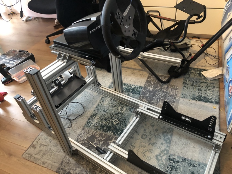

De basis staat, nu nog wat finetunen kwa afstand (en hoogte) pedalen, en de afstand en hoogte van het stuur.
Je ziet hierboven:
- Een zelfontworpen Motedis rig frame, kwa ontwerp geinspireerd op een combinatie van de Sim-lab GT1-evo en de P1-X.
- Een Bimarco Hummer stoel
- En een Fanatec CSL Elite+ met Fanatec ClubSport Pedals V2
- Philips 43PUS6162/12 - 4K/HDR LED tv
Ik rij eigenlijk altijd met VR, op de Oculus Rift, dus de afstand tot de tv is niet relevant.

endless schreef op woensdag 10 juni 2020 @ 15:41:
Je ziet hierboven:
Ik zou ook wat afdekkapjes gaan halen voor de uiteindes van je profielen. Je zal de 1e niet zijn op de 1e hulp die zich open heeft gehaald aan de scherpe uiteinde.

  • endless
JPM85 schreef op woensdag 10 juni 2020 @ 15:51:
Thanks, goede tip! Ik heb ze wel besteld maar helaas niet ontvangen.. Een van de pakketjes lag ook helemaal open, dus wellicht zijn ze onderweg bij DPD kwijtgeraakt. Ik moet nog even een mailtje aan Motedis sturen straks.

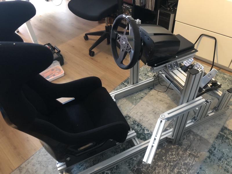

endless schreef op woensdag 10 juni 2020 @ 16:38:
Ik kan ook zeggen dat het echt wel nodig is ze af te dekken. Je zou je teen maar eens stoten en open halen, dan kan je weer niet racen! Heb me tijdens het bouwen ook genoeg bezeerd 8)7
Ikzelf had ook bij motedis besteld en bij mij zat er gelukkig wel alles bij maar de verpakking was niet echt schitterend en er was ook wat schade van het transport. Ben dus niet super tevreden van de motedis/DPD combo maarja het geleverde product is op zich wel in orde op een deukje hier en daar na.

GiggySmalls schreef op woensdag 10 juni 2020 @ 19:06:
Ik vroeg me ook wel even af, waarvoor dient het scharnier in je shifter mount?
Ik ben sowieso al geen fan van DPD, maargoed, er was geen keuze bij Motedis.
Het scharnier rechts wordt geen shifter mount, ik heb nog een toetsenbord-plaat die daarop gemonteerd gaat worden maar die kwam helaas met M6 schroef gaten ipv M8 dus past nog niet.

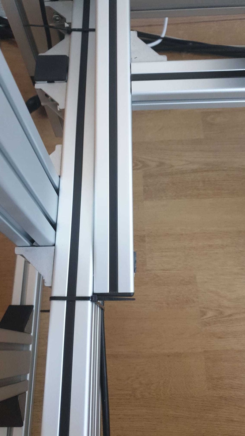

In het kader van aluminium chassis een kleine tip.
Sinds ik mijn zelfbouw chassis heb werd ik kriegelig van de stof deeltjes en vuil wat IN het profiel bleef liggen.
Btje zoeken wat de mogelijkheden zijn en AluXprofiel heeft gewoon plastic strips
Ziet er erg chique uit als je het een btje netjes knipt.
Stap 2199 is het wegwerken van de tiewraps icm een 3D geprinte houder
Voor
Afbeeldingslocatie: https://tweakers.net/i/h_BdTiUlIILpY_bkYbOKv9MMf8M=/800x/filters:strip_icc():strip_exif()/f/image/mpHpsMrU1O1FWSzCHaB8jwQr.jpg?f=fotoalbum_large
Na
Afbeeldingslocatie: https://tweakers.net/i/woS7cmPr66AYW51ggzYE0Zf8evM=/800x/filters:strip_icc():strip_exif()/f/image/ZRqQmQ23td7IsNEpWpayCNfj.jpg?f=fotoalbum_large
Voor een btje chassis zou ik 6 a 7m bestellen, ik kom met 5 "net" te kort..
  • JvdS19
  • Laatst online: 10:22
Ziet er idd netjes uit! Kun je die erin klikken of moet je ze erin schuiven van de zijkant?
  • alexbl69
  • Laatst online: 08:18
JvdS19 schreef op donderdag 11 juni 2020 @ 23:22:
Je kunt ze er zo in drukken. Ook ideaal als je kabels weg wilt werken.
  • raymondw
  • Laatst online: 10:01
Het is zacht plastic, btje vergelijkbaar met een hoesje van een mobiel of TV remote.
Op maat knippen kan met een schaar of tang.
Je drukt het vanaf boven erin en kan nog wat schuiven, het is 100% herbruikbaar als je het eruit haalt.
(tenzij je het knipt ;) )

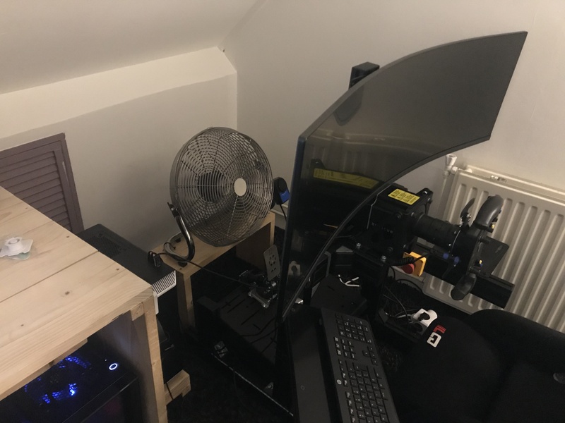

Voor de nodige verkoeling deze geplaatst.
Poeh wat is dat lekker.
Standje 3 is gelijk aan een vliegtuigmotor.
Afbeeldingslocatie: https://tweakers.net/i/z0wVCDonkYIAHwo-ZuIuzfZ7pCE=/800x/filters:strip_icc():strip_exif()/f/image/7DYMZ2wdMGYbFtt0GodIwhZe.jpg?f=fotoalbum_large

Afbeeldingslocatie: https://tweakers.net/i/q_dL1hEmaZb_qpvbWGP8SJdl1VQ=/full-fit-in/4920x3264/filters:max_bytes(3145728):no_upscale():strip_icc():fill(white):strip_exif()/f/image/j9qkuarkBaoukbEjDPaUIc3i.jpg?f=user_large
Gisteren begonnen met het opbouwen van mijn Motedis rig. Is helaas direct in gebruik genomen voor wat anders dan simracen 😉🤣

Ik heb mijn racerig eindelijk af. Na mijn bestelling bij Motedis afgezegd te hebben, kon ik alles na een nieuwe bestelling na 3 dagen bij aluxprofiel ophalen. Top service daar.
Afbeeldingslocatie: https://tweakers.net/i/nIFzzm_C4O4Yr_JgBCMQ0yFee-0=/800x/filters:strip_icc():strip_exif()/f/image/foDd03EMU0zIe1QwXqHz2TmQ.jpg?f=fotoalbum_large
Enkele bijzonderheden:
- Ik heb mijn profiel van 30mm gebouwd in plaats van het gebruikelijke 40mm. In totaal was ik 320 kwijt (250 voor rig en 70 voor monitor stand). Het had nog 20% goedkoper gekund, maar ik had veel extra hoekbevestigen en bevestigingsmateriaal besteld voor de zekerheid (als iemand nog wat wil overnemen stuur maar een berichtje). Daarnaast wil ik de stoel achterover kunnen kantelen. Dus dat koste ook extra geld.
- Ik wilde de tv helemaal los van de rig, zodat de tv weggereden kan worden. Uiteindelijk is de tv stand niet breed genoeg, waardoor hij niet over de rig gereden kan worden. Dit kwam door de bevestiging aan de tv. Ik moet hier dus nog langere profielen voor bestellen.
- De boxjes worden nog op de tv stand gebouwd
- Ik heb afdekprofiel en kabelbinders op aliexpress besteld. Deze moeten nog binnengekomen.
- De rig is zeer stevig, en rijdt top.
Ik heb alleen speling in de stuurbevestiging van de Thrustmaster t300. De twee gaten onderin zijn niet voldoende om hem stevig vast te kunnen zetten. Iemand nog tips?
Ik vind 100 euro voor een Sim-lab stuurplaat net een beetje teveel....

Bij een sim-lab stuurplaat zit het stuur nog steeds vast met twee boutjes, alleen is het oppervlak waarop het rust misschien wat groter. Ik snap dus niet goed hoe je speling kunt hebben, tenzij je bouten te lang zijn.

  • jczuidervaart
  • Laatst online: 15-10 14:03
SlaadjeBla schreef op dinsdag 16 juni 2020 @ 11:50:
Ik heb het een en ander gisteren afgebouwd en een paar rondjes geraced. Ik zal vandaag nog eens verder kijken waar de speling vandaan komt.
Ik hou jullie op de hoogte...
Update: Het bleek dat ik de hoekprofielen iets te hoog geplaatst had, waardoor het stuur alleen op het oppervlak van de hoekprofielen rustte. Nu de hoekprofielen iets naar beneden geplaatst waardoor het stuur echt op de balk rust. De speling is nu weg.
Als ik eerlijk ben zit er een heel klein beetje speling op de stuurkolom. Maar dat is echt bijna verwaarloosbaar.
Ik vind het een mooi alternatief voor een duurder 40mm profiel.

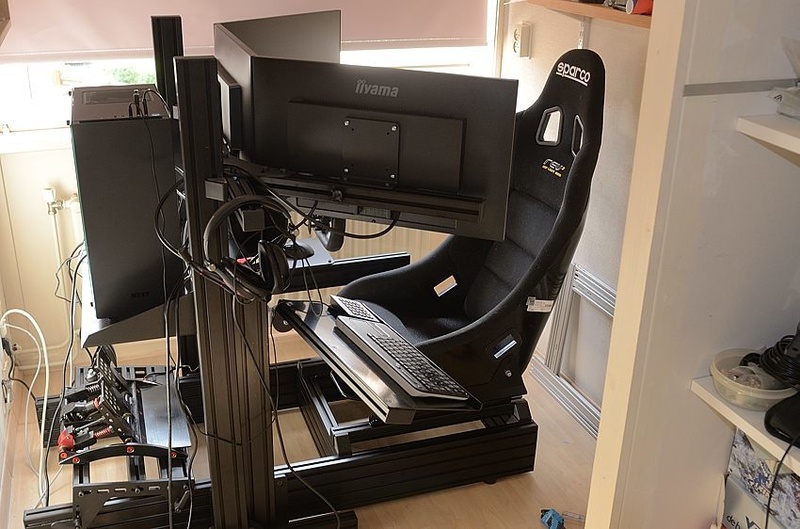

Nou, bij deze wil ik ook even showen wat ik in bij elkaar heb geraapt en tot een geheel heb gebouwd...
Even ter introductie, ca een half jaar geleden een playseat challenge gekocht icm een g920 om f12018 en pc2 te doen. Dat was erg leuk maar door een zekere @JPM85 na gaan denken over een ander stuurtje.. en een ander stoeltje... en waarom niet gelijk de boel vanuit de woonkamer naar mijn kantoor/game zolder verhuizen.
Kortom een frame met stoeltje gekocht (maxrf1) met een fanatec set, en een 49” curved tv, want ik blijf toch bij de Xbox.
Omdat ik blijkbaar geen eigen mening heb (bedankt @JPM85 ) ;) naar iracing en dus een PC gaan kijken. Onlangs een leuke PC gekocht (ryzen5 3600x en 2070 super) en die aangesloten op de 49” tv.. dat deed het allemaal perfect totdat ik mij bedacht: ik zie niks naast mij! Kortom sinds vanmiddag ziet het er zo uit en ben ik uiterst tevreden...!
(Toekomstige update is een stevigere rig, als Corona ooit voorbij is dan staat ie al voor mij gereserveerd..)
[Afbeelding][Afbeelding]

jczuidervaart schreef op dinsdag 16 juni 2020 @ 10:22:
