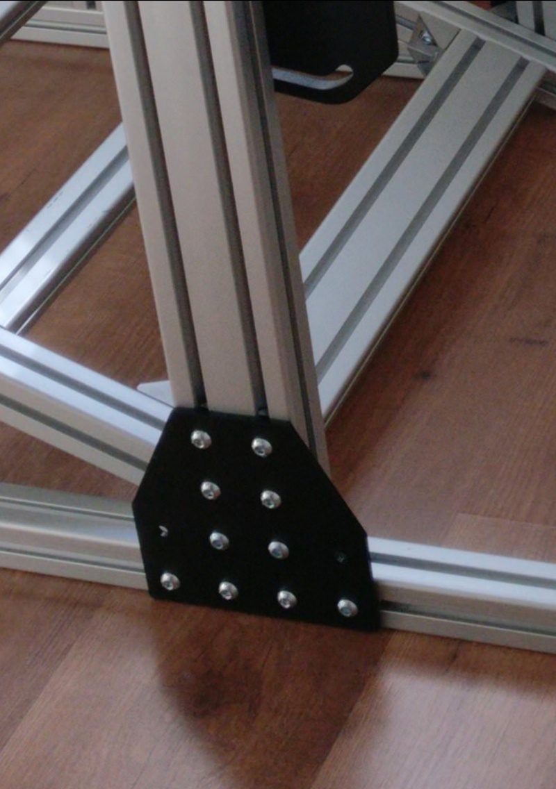

Robbb74 schreef op zaterdag 30 mei 2020 @ 22:49:
Superstrak zeg!
Ik zie dat er maar 1 hoekverbinder is geplaatst onderaan de staander van het wheeldeck. Is dat genoeg om het stabiel te houden?
Alternatieve verbinding met de staander wheeldeck.
Afbeeldingslocatie: https://tweakers.net/i/2LR9IXIMQIRv1e5dT7_y49sidnM=/800x/filters:strip_icc():strip_exif()/f/image/giW5bZ5BQ3XaJmYZxDVqqbeg.jpg?f=fotoalbum_large

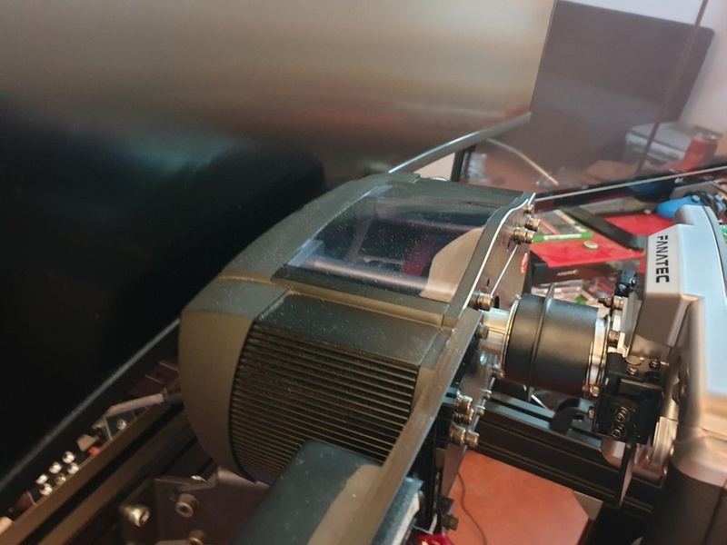

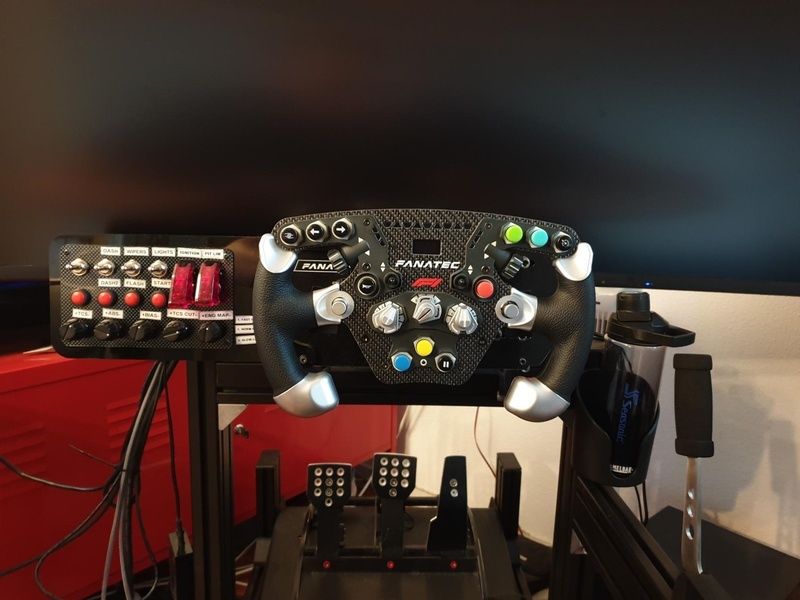

mr.DJ95 schreef op maandag 1 juni 2020 @ 10:50:
Welke mount heb je besteld? Ik kwam voor mijn integrated monitor mount opm de GT1 toch een aantal CM te kort icm de 49incher.
Hoe bedoel je "te kort"?
Vanochtend heb ik een GT1-evo + integrated triple besteld. Maar zoals ik het zag op de PDF's moet het ook mogelijk zijn de triple in te zetten als single wanneer ik de zij armen eraf laat. Twijfel nog enigszins tussen triple 27" of een enkele 49" 'er.
  • mr.DJ95
  • Laatst online: 20:20
maniac2003 schreef op maandag 1 juni 2020 @ 11:29:
De staander kwam niet hoog genoeg icm de CSW 2.5. Darko van Simlab heeft mij toen een 600mm ipv 450mm profiel opgestuurd. Wellicht hebben ze hierna de config aangepast.

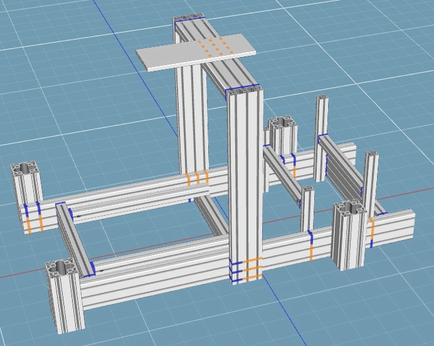

Nadat ik vanochtend de boot van de Sim-Lab GT1 Evo had gemist zojuist de knoop doorgehakt en zelf de profielen besteld via Aluxprofiel.nl
Afbeeldingslocatie: https://tweakers.net/i/RGg5V0Arp0ILltwEBJHrKMI856w=/800x/filters:strip_exif()/f/image/9YJzICPgnqT9sEQ19SYwVQ79.png?f=fotoalbum_large
Stoel heb ik zaterdag al opgehaald bij Lynx, de Pro Evo, en de Clubsport Pedals V3 staan ook in de bestelling.
Als stuur zal ik nog heel even de G29 houden totdat er iets meer budget is.
[ Voor 16% gewijzigd door markisoke op 01-06-2020 12:05 ]

Ik denk er aan hetzelfde te doen. Is dit kostentechnisch nog aantrekkelijk? Ik kan mij voorstellen dat zelfbouw iets goedkoper is?

Ik was €310 kwijt alles bij elkaar, dit is inclusief de 4 wielen à €30 die ik erbij heb besteld omdat ik hem wil kunnen verrijden, dus zoals je het hier zit is het €280.
De tekeningen zijn hier te vinden: https://cloud.xena.link/index.php/s/AswbHQkqCg4gqK4

Je hebt op deze manier wel enorme flex op je shifter/handbrake?
Dit is toch wel echt een aanwinst;
Afbeeldingslocatie: https://i.ibb.co/3zJKLpk/FD7-EAA6-F-DAA0-488-E-A176-367-F892-EE700.jpg
Voorlopig zal ik de pedals nog even moeten gebruiken, maar zodra er budget is voor een shifter zal ik dit aankijken. Zit er teveel flex zal ik nog een extra stukje profiel te bestellen.

Nice! Mag ik vragen waar je de stickers vandaan hebt? Zitten die er standaard bij of heb je er die los bijbesteld?

Dat zijn geen stickers :+

Ik moest even terug kijken denkende waar heb ik stickers :+
Zijn icoontjes welke ik heb gedownload.

Haha:) Ziet er mooi uit in ieder geval en lijkt me ook erg functioneel. Ik heb hem op mijn verlanglijstje gezet!

(in het geval je het niet begrepen had, de streamdeck knoppen zijn elk een scherm op zich, geen fysieke prints, is een button box met displays onder elke knop)

Omdat ik vanochtend verschillende berichten kreeg met de bestellijst bij Aluxprofiel.nl hieronder even het lijstje wat ik besteld heb. Ik heb geen afdekkapjes voor de hoekverbinders, omdat ik het geld het niet waard vind en ik de looks daarvan er wel mooi uit vind zien.
40x80: https://www.aluxprofiel.n...tructieprofiel-4080/a3620
2x 1350mm
2x 580mm
4x 500mm
1x 420mm
2x 220mm
2x 150mm
40x40: https://www.aluxprofiel.n...tructieprofiel-4040/a3619
2x 500mm
2x 420mm
2x 380mm
2x 300mm
60x inbussleutelmontage https://www.aluxprofiel.nl/verbindingshoek-4040/a3531 (50 nodig voor het rig als mijn telling goed is en nog wat extra voor spare en de toekomst.)
Verder heb ik nog wat extra boutjes, ringetjes en inklikmoeren besteld, zelfde reden als hierboven:
10x https://www.aluxprofiel.nl/inbusbout-m6x16/a3543
10x https://www.aluxprofiel.nl/inbusbout-m6x12/a3652
10x https://www.aluxprofiel.nl/inklikmoer-40-profiel-m6/a3678
10x https://www.aluxprofiel.nl/ring-din-9021-m6/a3658
En verder omdat mijn rig verreden moet worden:
2x https://www.aluxprofiel.nl/zwenkwiel-75mm-boutgat/a3796
2x https://www.aluxprofiel.n...5mm-boutgat-met-rem/a3797
En nog wat afdekkapjes (ik heb er voor gekozen om alleen de uitstekende delen en niet de verbindingshoeken te voorzien van een afdekkapje (scheelt prijstechnisch en ik vind de looks daarvan wel mooi))
11x https://www.aluxprofiel.nl/afdekkap-4080/a3611
12x https://www.aluxprofiel.nl/afdekkap-4040/a3528

Ik zeg je nu al, die profielen zijn scherp. Als je je eraan stoot heb je het geweten 8)7

Dat de profielen scherp zijn snap ik, maar de verbinders?
We gaan het wel zien, het is niet dat deze later niet nog besteld kunnen worden.

Ik had verkeerd gelezen en dacht dat je helemaal geen afdekkapjes had.
De hoeken vallen goed mee maar ik heb ze er toch opgezet, kwestie van men kledij niet te verknoeien. Of het echt nodig is, misschien niet. Vond het er ook properder uitzien met kapjes maar dat is smaak natuurlijk.

Heb je toevallig een foto hoe jij jouw lc pedalen gemonteerd hebt?
Afbeeldingslocatie: https://tweakers.net/i/HOAPmo9356cjsseRNZCIZ_zUuZU=/full-fit-in/4920x3264/filters:max_bytes(3145728):no_upscale():strip_icc():fill(white):strip_exif()/f/image/T1eSRJCKjgNqCwNbhNlqzCUj.jpg?f=user_large Hier kan je het wel beetje op zien. Maar ik heb dan ook een pedaltray gemaakt. Iig 1 hoekverbinder linksboven, 1 rechtsboven en links- en rechtsonder. Allen aan de bovenkant. Maar door de pedaltray kan je de hefboomkracht er wel beter uit halen.

Hupske schreef op woensdag 3 juni 2020 @ 10:33:
[Afbeelding] Hier kan je het wel beetje op zien. Maar ik heb dan ook een pedaltray gemaakt. Iig 1 hoekverbinder linksboven, 1 rechtsboven en links- en rechtsonder. Allen aan de bovenkant. Maar door de pedaltray kan je de hefboomkracht er wel beter uit halen.
Thanks voor de foto! Dit is inderdaad hoe ik het ongeveer in gedachte had om te maken. Dan zou ik in principe de volgende onderdelen nodig hebben:
2x 40x40 profiel van voor naar achter
2x 40x40 profiel van links naar rechts
8x hoekverbinders
aantal moeren in inklikmoeren

joeyl94 schreef op woensdag 3 juni 2020 @ 10:41:
8x hoekverbinders
Dat is correct. Iig is dit wel een erg stevige vorm en je hebt nog steeds de vrijheid om alles in te stellen zoals je wilt. Je zal voor de lengte van de profielen van voor naar achter ongeveer 500mm + nodig hebben.

joeyl94 schreef op woensdag 3 juni 2020 @ 09:59:
Hey mensen,
vraagje m.b.t. mijn pedalen.
Ik zit naar een oplossing te zoeken die er misschien al wel is (heb al vele pagina's hier door lopen spitten maar kan niet concreets vinden). Ik wil graag mijn pedalen iets kunnen kantelen zodat de pedalen wat schuiner staan zodat mijn voeten niet zo hoeven te buigen tijdens het remmen en gassen. Zelf zat ik te denken om 2 profielen onder het bestaande profiel van de pedalen te monteren en die met een draaihoek scharnier vast te maken aan de staande profiel voor en de staande profiel van het stuur. Maar ik ben bang dat als ik dan heel hard moet remmen die scharnieren de druk niet aan kunnen en de pedalen naar beneden schieten.
Hieronder de scharnieren die ik bedoel:
Pedalplate laten laseren en zetten, 4mm. Is prima instelbaar alleen zat nog wel iets flex in. Nu niet meer met een kleine aanpassing. (loadcell rem 100 kg... die lang niet op max is afgesteld trouwens)
Afbeeldingslocatie: https://tweakers.net/i/CXRvloRH2-tm-Jwhe88CTYWg56o=/800x/filters:strip_icc():strip_exif()/f/image/igOs4rBKRr2y0hhxsmtHTjbF.jpg?f=fotoalbum_large

Nou, eigenlijk was ik nog niet van plan om deze upgrade nu al te doen, maar de levertijden en wachtrijen bij Sim-Lab zijn om te janken, dus toen deze rig voorbij kwam op Marktplaats kon ik hem niet laten schieten... Dus in 9 maanden zijn we van een G27 op een bureau via een PlaySeat naar een GT1 Evo en triples gegaan. Het kan raar lopen.
Afbeeldingslocatie: https://tweakers.net/i/YWxo9_Mm4GuA8jzTPus6U343Mkk=/800x/filters:strip_icc():strip_exif()/f/image/QIXvvTO5IDowCvFwRD4IxnD6.jpg?f=fotoalbum_large
Afbeeldingslocatie: https://tweakers.net/i/xE7BRoP41vugvrjlTgS0ph-ncu8=/800x/filters:strip_icc():strip_exif()/f/image/UTHYTEuQXWR6BOWxJ0k1OmQC.jpg?f=fotoalbum_large

Gezien de lange levertijd van sim-lab maar besloten om zelf wat te ontwerpen.
Afbeeldingslocatie: https://tweakers.net/i/26oJzV1bdgSH8KNhSElDAW-dSxk=/full-fit-in/4000x4000/filters:no_upscale():fill(white):strip_exif()/f/image/6Cn0Lv0OOvXpMBGeWYgxiYT5.png?f=user_large
Afbeeldingslocatie: https://tweakers.net/i/VHi4MfNRNAXzZFUofMtjJ_Yaw2U=/full-fit-in/4000x4000/filters:no_upscale():fill(white):strip_exif()/f/image/FyJz7phMnmLLMpnNy8vjezXt.png?f=user_large
De 120x40 en 80x40 profielen heb ik bij www.dold-mechatronik.de besteld, al het andere (40x40 bij alualuxprofiel.nl)
De basis gaat met ankerpins in elkaar gezet worden en de actuatoren van de SFX100 met verbindingshoeken

Ziet er goed uit!
Wat advies van een andere SFX bouwer ;)
Zorg dat de rugleuning van je stoel gelijk is, OF voor je motoren komt.
Mijn achterste stoel verbinding staat nu 15cm voor het eindpunt van het chassis.
Maar ik denk dat ik de stoel nog 5cm naar voren ga zetten.
Die ruimte heb ik gelukkig ivm een oversized chassis ontwerp.
Met 90% power op de SFX voel ik toch wel wat flex in de stoel leuning ontstaan. (100% op pitch en roll)
Mijn advies om hier en daar wat extra verstevigingen in te bouwen, nu mee bestellen valt weg in de totale chassis kosten :+
