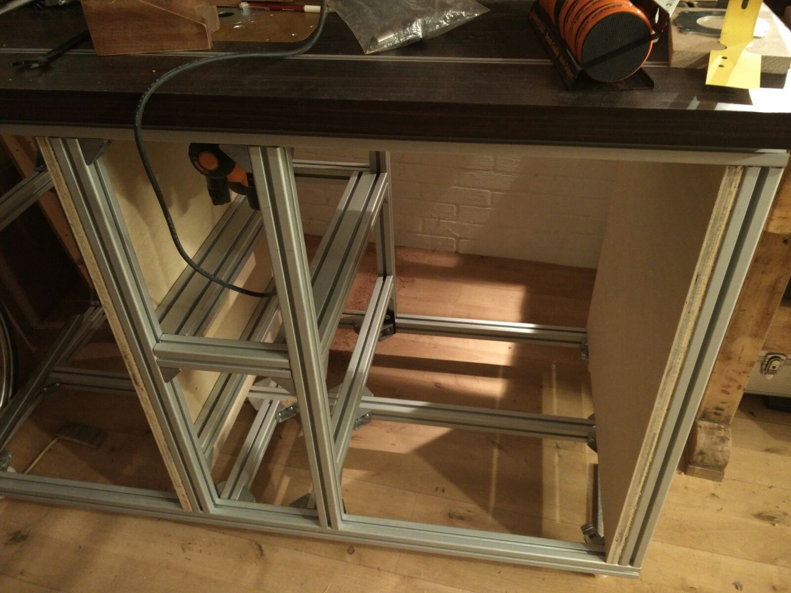

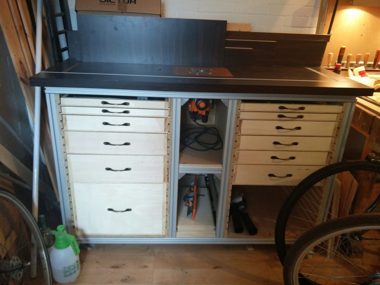

Ja, doorbuigen doet het niet, dit is mijn kast voor reference:
Afbeeldingslocatie: https://tweakers.net/ext/f/Xzs0jwjZ1wzEPWQAly7dnx25/medium.jpg
Afbeeldingslocatie: https://tweakers.net/ext/f/WnxVWUA0Y89HvrNP5bqCyz2m/medium.jpg
Maar zie ook het rig van Heusinkveld bv https://heusinkveld.com/products/sim-rigs/?v=79cba1185463 die staat ook op pootjes, en buigt ook niet door. Als je dikker profiel neemt zoals Heusinkveld gaat het echt geen kant op.
In inderdaad, wielen met een rem, en je bent klaar (als je goed kijkt op de eerste foto zie je dat de wieltjes van mijn freestafel ook een rem hebben) :)
