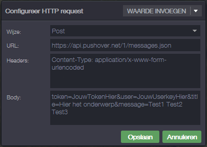

peterv999 schreef op donderdag 25 juli 2013 @ 13:51:
Bij gebruik van het HTTP request action in Post mode om b.v. een bericht te pushen naar je iphone d.m.v. Pushover.net is het volgende een werkende methodiek:
Ben hier ook even mee bezig geweest, dit werkt om een Pushover-pushbericht te sturen naar m'n telefoon (Android):
Afbeeldingslocatie: http://tweakers.net/ext/f/5qlXAfof3MuEnGZQvYZeI9mL/full.png
Header:
Content-Type: application/x-www-form-urlencoded
Body:
token=JouwTokenHier&user=JouwUserkeyHier&title=Hier+het+onderwerp&message=Test1+Test2+Test3
De tekst in het 'body'-veld moet allemaal achter elkaar, als je Enters voor/na de '&' plaatst dan werkt het niet meer. Spaties doe je met plusjes. Je kunt nog extra opties toevoegen zoals priority en sound, zie de API.

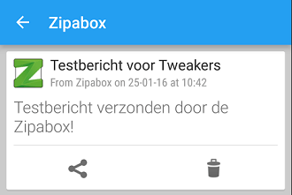

In m'n Pushover account een applicatie 'Zipabox' aangemaakt, ook even logotje ingesteld, ik heb deze gebruikt.
Eindresultaat:
Afbeeldingslocatie: http://tweakers.net/ext/f/Z6d35kNiEYnmsW67P77bUb5g/full.png

ThinkPadd schreef op maandag 25 januari 2016 @ 07:56:
Ik zou het eerst eens met een P1 USB-kabel proberen en dan laptop even eraan prikken. Dan weet je i.i.g. dat je meter iets uitspuugt.
Ik lees m'n slimme meter ook via zo'n kabel uit, met Domoticz. Bij mij draait het als virtual machine op een klein server PCtje (Intel NUC), maar Domoticz is in eerste instantie ontworpen voor een Raspberry. Verbruik van zo'n RPi is iets van 5W, dus dat valt nog wel mee.
Header:
Content-Length: 91
Let op, de Content-Length moet je zelf even uitrekenen. Dit is de lengte van alle karakters in het 'body' veld. Stel het body-veld in zoals je wilt en plak het dan even in een tekst-editor (ik had UltraEdit). Als je dan de code selecteert zie je hoeveel karakters het is, dat is je content-length.

ThinkPadd schreef op maandag 25 januari 2016 @ 22:29:
Kun je eens een screenshot posten hoe jij een Pushover bericht stuurt met de Zipabox? Ik denk dat jij het via een GET-request doet, dat is makkelijker maar kon ik geen howto voor vinden.
Variabelen mag/heb ik toch niet dus mijn oplossing werkt in mijn geval ook :p
Afbeeldingslocatie: http://i68.tinypic.com/2rbzgux.png

Jij gebruikt ook een POST-request dus, ik dacht een GET-request.
Heb het net even getest, en bij mij werkt het ook zonder de "Content-Length". Dat scheelt weer.
Zal m'n bericht even aanpassen, mocht iemand het later nog vinden.

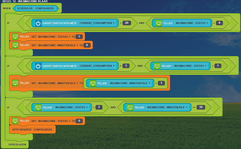

Ik had onder Domoticz al een regel die mij een pushbericht stuurde wanneer de wasmachine klaar is. Natuurlijk even omgebouwd naar de Zipabox:
Afbeeldingslocatie: http://tweakers.net/ext/f/mGoQInqRhAH6NdaOSR6C2cqG/full.png
De werking is eigenlijk als volgt:
  1. Kijken of het verbruik meer dan 20 Watt is en de status nog op 0 (uit) staat, in dat geval is de wasmachine gestart.
    We zetten de status op 1 (aan) en het aantal minuten idle op 0 (nul)
  2. Als het verbruik lager is dan 3 Watt en de machine reeds gestart was (status 1) dan tellen we 1 minuut bij het tellertje op
  3. Als de status 1 is (wasmachine actief) en het tellertje groter/gelijk is aan 10 dan is de machine klaar. We zetten de status op 0 voor de volgende beurt en sturen een pushbericht
Details:
- De scheduler draait elke minuut.
- De HTTP-tellers zijn virtuele meters, dit gebruik ik als een soort variabele. Je hebt in de Zipabox ook wel variabelen, maar die vind ik minder makkelijk te gebruiken + je kunt de status daarvan niet live volgen. Hiermee wel.
- De HTTP-request stuurt een Pushover-bericht (zie paar posts terug voor uitleg), je kunt hier ook lampen laten knipperen/mailtje sturen/whatever.
Vanochtend kunnen testen en werkt perfect! 8)
Misschien dat de wachttijd (de '>=10') nog wat scherper kan zodat je sneller een bericht krijgt, maar ik heb liever dat de wasmachine al 5 minuten klaar is dan dat ik 3x een valse melding krijg. De overige parameters verschillen per wasmachine denk ik en zul je zelf evt. moeten aanpassen.
Let goed op wat voor plug je tussen de wasmachine zet! Als de wasmachine aan het verwarmen is trekt hij bijna 2200W, je plug moet dit wel aankunnen. Ik heb er zo'n Aeon Smart Switch Gen5 tussen zitten die geschikt is voor dergelijke vermogens.

@Thinkpad Wat voor wasmachine heb je? De onze komt niet boven de 698 Watt (kookwas)
Of zou mijn meter het wat naar beneden afronden?

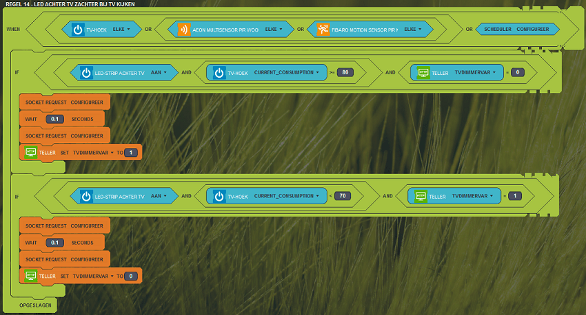

Van het weekend nog even een rule gemaakt die een LED-strip (Milight) achter mijn TV dimt als er TV wordt gekeken (zodat je niet wordt afgeleid door het felle licht) en bij uitzetten van TV weer terug naar volle helderheid:
Afbeeldingslocatie: http://tweakers.net/ext/f/ZoU8fujEcZWJMTn3wm7D2uIs/full.png
De eerste IF kijkt of het verbruik hoger is dan 80W (TV staat aan). Als dat zo is dan wordt er een commando (socket request - wait (100ms)- socket request) uitgevoerd om de lamp te dimmen en wordt de variabele (een HTTP 'meter') op 1 gezet, anders blijft de Zipabox immers het dimcommando sturen 8)7
De tweede IF triggert als het verbruik lager is dan 70W (TV staat uit) en zet de strip dan weer op volle helderheid en de var op 0.
De WHEN regel bevat zoveel mogelijk triggers, zodat de rule zo snel mogelijk triggert. Heb hier ook nog de scheduler toegevoegd zodat de rule in ieder geval elke minuut wordt getriggerd.
Werkt in de praktijk heel mooi, alleen een beetje traag soms. De Qubino module die ik achter het stopcontact heb gebouwd (eigenlijk om standby-verbruik van TV e.d. te killen als we van huis zijn, dit was leuke bijkomstigheid) stuurt het verbruik door met wat vertraging. TV staat dan al 30s uit en daarna reageert deze rule pas.
