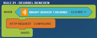

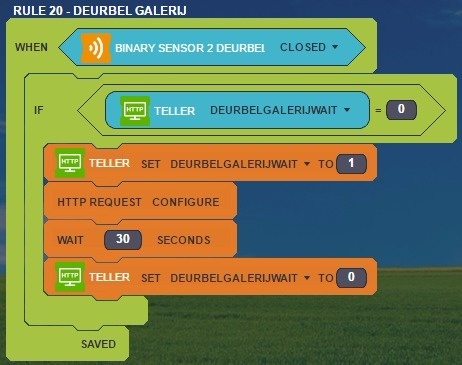

Zijn er hier Fibaro binary sensor gebruikers?
Hier heb ik er 1 als deurbel, de configuratie staat op normaly open contacten, maar in de app staat de deurbel in rust op Gesloten.
Ook krijg ik zo goed als nooit een reactie op mijn telefoon (heb een push regel aan staan hier voor)
Doe ik wat fout of is deze sensor niet echt Zipato compatible?
ruudvee schreef op donderdag 17 maart 2016 @ 13:46:
Hiero, ik gebruik ook een fibaro binary sensor. Werkt als een tierelier op de deurbel..
Ik heb wel mijn eigen oplossing om een foto op mijn telefoon te krijgen.
  • ruudvee
  • Laatst online: 01-12-2025
Verwijderd schreef op donderdag 17 maart 2016 @ 13:48:
Dat met die foto, zo ver ben ik nog niet.
Ik zie gewoon nooit de status veranderen als er wordt aangebeld.
Als jij hem op normaly open hebt staan, is de status dan in rust open?
ruudvee schreef op donderdag 17 maart 2016 @ 13:50:
Die van mij staat op NORMAL_OPEN ingesteld. Als ik via de browser (ding) kijk dan staat hij op Gesloten. Als ik de deurbel indruk, schiet hij heel snel even op Open. Zodra je de deurbel weer los laat schiet hij weer naar Gesloten.
Je kunt er misschien beter even een regel aan koppelen die een email stuurt. Zo heb ik hem toen getest, ik laat dan een email sturen op ELKE stand.
  • ruudvee
Verwijderd schreef op donderdag 17 maart 2016 @ 13:53:
Dit klopt dan niet in mijn ogen, normaly open zou een open moeten zijn in de app en als ok het omzet naar normaly closed, dan zou de status moeten veranderen in Gesloten.
Dit is weer zo iets, de push werkte prima en stopte er ineens zomaar mee.
ruudvee schreef op donderdag 17 maart 2016 @ 14:01:
Ben ik met je eens, maar misschien is dit gewoon wel een Zipato Portal teken probleempje.
Het werkt bij mij al maanden goed. Ik heb überhaupt niet zo heel veel problemen. Wel eens een keer dat een rolluik niet dicht gaat, waarom nog geen idee. Maar verder doet alles wat het moet doen en gaat er eigenlijk nooit iets mis.
Ik moet wel toegeven dat ik weinig regels heb die op tijd gaan, het val dan minder op dat een regel niet werkt omdat hij dan bij de volgende update (veelal een minuut later) het alsnog doet.
  • ruudvee
Omdat de binary sensor niet lekker werkt bij mij heb ik hem opnieuw toegevoegd, alleen heb ik nu geen configuratie meer, het scherm is gewoon leeg.
Ik heb alleen Nieuwe Configuratie Toevoegen, maar wat ik daar nou mee moet????
ruudvee schreef op donderdag 17 maart 2016 @ 22:40:
Mijn vader heeft sinds eind vorige week ook een deurbel met Fibaro BInaire sensor. Daar kregen we hem ook in eerste instantie niet goed aan de gang. Pas toen de sensor binnen een halve meter van de zipabox werd toegevoegd ging hij goed werken. Misschien is dat een poging waard?
Bij mij zelf zit er tussen sensor en zipabox misschien 5cm tussen, dus ik hier zelf nooit opgelet.
  • tdolder
  • Laatst online: 10:51
Bij mij ging het toevoegen van de binaire sensor ook moeizaam. Wijzigen in de status van de sensor komen zeer vertraagd over. Vanuit regels is de reactiesnelheid wel goed. Zal dit weekend de sensor ook eens koppelen met de VeraPlus.
EX30 - SMER - Ultra sinds 16-03-2024 / Wallbox Pulsar Max / HomeAssistant / Unifi / 2 x Marstek Venus E v2 en 1 x Marstek E v3
  • ruudvee
Hij lijkt nu wel goed toegevoegd, ik heb een configuratietab met instellingen.
Nu ben ik alleen op zoek naar de temperatuursensor die ik er aan heb hangen, maar ik vind hem niet.
Ik heb input 1 en 2, output 1 en 2 en een Group3.
Het lijkt mij dat group3 de temp sensor is, maar die geeft een No Attributes
  • ThinkPad
  • Laatst online: 20:56
ThinkPad
ruudvee schreef op vrijdag 18 maart 2016 @ 16:22:
Heb je de temperatuursensor aangesloten na het includen of voor?
Hij moet namelijk al aangesloten zijn VOOR het includen. Is met Qubino modules precies hetzelfde namelijk.

Vandaag de deurbel omgebouwd van 433Mhz naar Z-Wave. Was zo klaar elektrisch gezien.
Nu zit ik echter met de regel, ik heb dit:
Afbeeldingslocatie: http://tweakers.net/ext/f/chcJIl5BUNkDRFJOVG3TIJwT/full.png
En dat werkt prima.
Probleem is echter, o.a. de PostNL pakketbezorger maar ook anderen die aanbellen, zijn soms nogal overijverig en drukken dan 3-4x op de bel. Met als resultaat dat ik ook 3-4x een pushnotificatie/mailtje met foto krijg. Een beetje overdreven vind je niet ;) !?
Ik heb al wat geprobeerd met een 'JOIN' en een 'WAIT', maar dat maakte geen verschil. Structuur was zoals dit: WHEN (JOIN - <request> WAIT<30sec>).
Toen ik de deurbel nog in Domoticz had hangen deed ik het met dit script. Die werd aangeroepen als de bel werd ingedrukt, schreef dan de huidige tijd weg in een uservariabele en keek of de huidige tijd meer dan 30s verschilde met de tijd in de uservar. Dat werkte perfect.
Hoe zouden jullie dit aanpakken met de Zipabox? Misschien iets als dit:
Bij aanbellen: stuur bericht/maak foto --> zet var op '1' --> WAIT (30s) --> zet var op 0
En dat dan combineren met een JOIN zodat een nieuwe aanroep van de rule eerst moet wachten?
[ Voor 8% gewijzigd door ThinkPad op 30-03-2016 16:47 ]

ThinkPadd schreef op woensdag 30 maart 2016 @ 16:43:
Yup, met een var inderdaad en een wait.
Dus zoiets:
When deurbel = Aan
If var NOT = 2
Set var bel = 2
message
Wait 30 secs
Set var bel = 1
Join vind ik meestal niet zo lekker werken/werkt vaak niet :)
Blog over Smart Homes: https://www.hellosmarthome.nl
WHEN <deurbel>
IF VAR = 0 THEN
SET VAR = 1
SNAPSHOT
WAIT
SET VAR = 0
ENDIF

Gelukt. Net even getest en dit werkt:
Afbeeldingslocatie: http://tweakers.net/ext/f/BJIZVKzqB7el3Rrlajy5Znkv/full.jpg
Note to self voor later: de input (1 & 2) van de Fibaro moet verbonden worden met de GND, niet met de plus.

Even mee testen.
EDIT
Werkt niet.
Die 8q software is waardeloos en de Apple app ook.
Wordt ook toegegeven door Zipato.
Ik ga een andere controller kopen, ik heb geen zin meer in dit gokspelletje.
