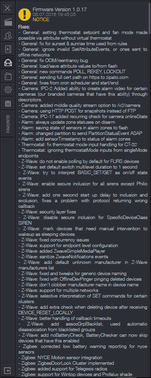

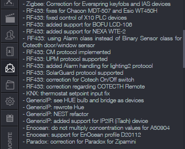

Hieronder de changelog:
Afbeeldingslocatie: https://tweakers.net/ext/f/VeEOZBEyjGqjV4aUPEe9Ewtx/full.png
Afbeeldingslocatie: https://tweakers.net/ext/f/ulbz7FBvH843kYyymceYZK28/full.png

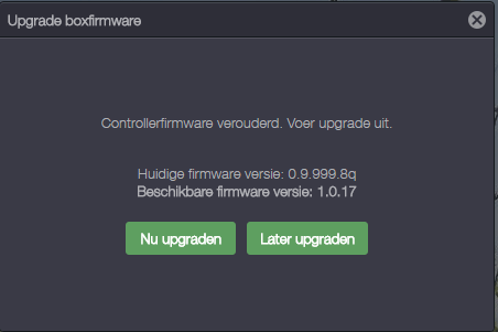

Toen ik ging inloggen kreeg ik deze popup:
Afbeeldingslocatie: https://tweakers.net/ext/f/yZW7Lsbd0i3N4un27s76szmR/full.png
Geen hele spannende upgrade, heb hem zojuist ook maar even geïnstalleerd.

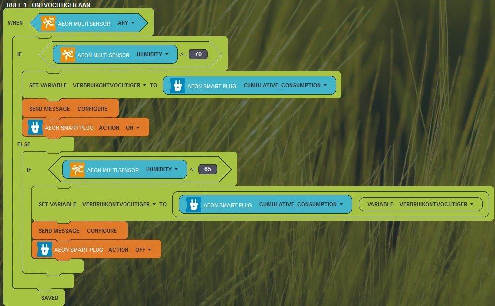

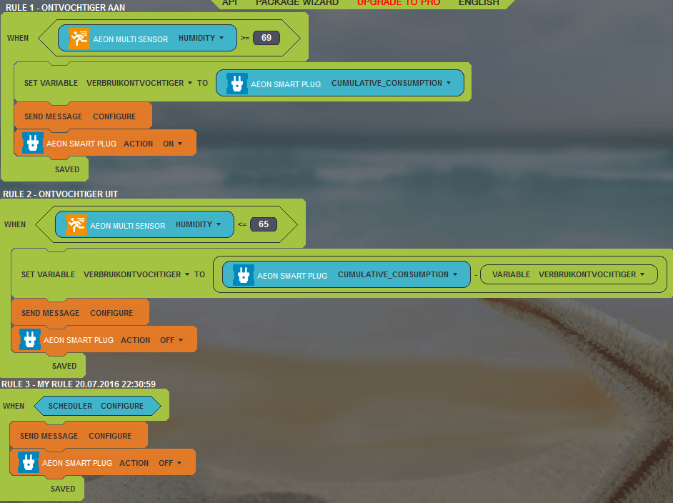

Ik ben nu eindelijk begonnen met mijn Zipabox die ik een jaar geleden kocht (toen mijn nieuwe woning nog in aanbouw was) te gebruiken.
Ik wil hier vanop vakantie een rule configureren om de ontvochtiger in de kelder aan/uit te zetten op basis van de vochtigheidssensor in de kelder.
De rules lijken echter nooit te draaien (ik krijg geen e-mail en de ontvochtiger gaat niet aan/uit).
Ik zet het nu voorlopig dan maar "handmatig" aan/uit vanuit de app op mijn mobiel.
Rule 1 en 2 zijn om de ontvochtiger aan/uit te zetten.
Rule 3 was gewoon om te testen of ik hem daarmee wel kon aan/uit zetten.
Afbeeldingslocatie: https://tweakers.net/ext/f/0TwLZ4045UtgLOhRdnZqAxwW/full.png
Is er iets dat ik over het hoofd zie om rules te laten draaien? Hoe kan ik debuggen?
Ik synchroniseer weldegelijk met de zipabox nadat ik de rules aanmaak.
Overigens is de verbinding met mijn domoticamodules blijkbaar niet geweldig en dus vroeg ik me af wat er gebeurd als een rule de ontvochtiger aan probeert te zetten op het moment dat er geen verbinding is?
Bedankt!

esben schreef op donderdag 21 juli 2016 @ 22:56:
De aan/uit hoef je niet twee aparte regels voor te maken, dat kan in ééntje door een IF ELSE te gebruiken. Op die manier houd je de boel beter geordend, waardoor het weer makkelijker debuggen is als een rule niet naar behoren werkt.
Voorbeeld van eentje die ik in het verleden heb gebruikt:
Afbeeldingslocatie: https://tweakers.net/ext/f/O46ofSmSWH0XlAAv5LqDgrQQ/full.png
Zoals je ziet kijk ik naar 'ELKE' statuswijziging. Ik kijk dan of hij 'AAN' is en voer de bijbehorende actie uit. Ik kijk daarna of hij 'UIT' staan en voer daarna de bijbehorende actie uit. Maar eigenlijk is die tweede IF niet eens nodig volgens mij, want als hij niet aan staat, dan is er maar één andere optie mogelijk: hij staat uit.
De WHEN zou ik niet de voorwaarde (vochtigheid lager dan X of hoger dan Y) voor pakken, maar laten triggeren op de 'ANY' van je smartplug. En ook op de 'ANY' van de Multisensor. Op die manier zal de rule vaak getriggerd worden (omdat de plug ook elke zoveel seconden z'n stroomverbruik e.d. doorstuurt) zodat de regel lekker vlot reageert.
Verder zou ik de onder- en bovengrens verder uit elkaar zetten, je hebt kans dat hij nu aangaat, paar minuten later weer uit omdat de vochtigheid daalt en dan weer aan, etc etc. Lijkt mij niet heel best voor het apparaat.
Uiteindelijk krijg je dan rule zoals:
WHEN smartplug ANY OR multisensor ANY
IF hum >= 70
smartplug action ON
ELSE
IF hum <= 60
smartplug action OFF

ThinkPadd schreef op donderdag 21 juli 2016 @ 23:28:
IF hum >= 70
smartplug action ON
ELSE
IF hum <= 60
Bedankt voor je advies, mijn sensor werkt niet op batterij en rapporteerd dus regelmatig. Ik heb de rule opgebouwd volgens jouw advies:
Afbeeldingslocatie: https://tweakers.net/ext/f/X3ozjIa4W2mpHnFs4WLEtwij/full.jpg
Helaas krijg ik nog steeds geen e-mail en gaat de ontvochtiger ook niet aan/uit.
Ik snap niet wat ik nog kan proberen om rules werkend te krijgen?
Die marge tussen aan en uit resulteerd in de praktijk toch in aardig wat uurtjes hoor, zo snel stijgt/daalt het niet.

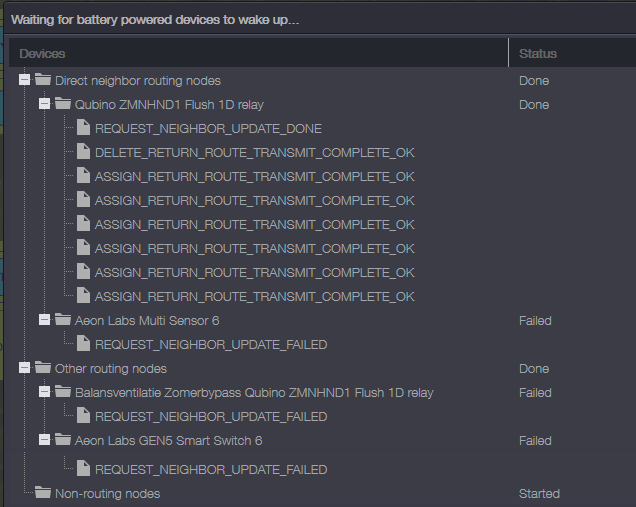

Ivm de heal functionaliteit, daar snap ik eerlijk gezegd niet veel van. Het resultaat is elke keer dat ik het draai anders maar hier is een voorbeeld:
Afbeeldingslocatie: https://tweakers.net/ext/f/F5OwHg7me1PrOedvTf2iDOqp/full.png
Zoals je kan zien is er al erg veel Failed en als ik dan ga kijken bij elk apparaat wat hij meldt als zijn buren komt dat ik niet overeen met bovenstaand plaatje:
Qubino ZMNHND1 Flush 1D relay: Aeon Labs GEN5 Smart Switch 6 + ZIPATO_CONTROLLER_NODE_ID_1. Dit lijkt te kloppen.
Aeon Labs Multi Sensor 6: Aeon Labs GEN5 Smart Switch 6 + Qubino ZMNHND1 Flush 1D relay: Dat is vreemd, hij staat onder direct neighbor maar is niet verbonden met de Zipabox?
Balansventilatie Zomerbypass Qubino ZMNHND1 Flush 1D relay: Geen buren. Kan kloppen (staat nu ook in het rood)
Balansventilatie Snelheid Qubino Switch Multilevel: Geen buren Staat nu ook in het rood, Deze staat uberhaupt niet in de lijstje van de heal functionaliteit?
Aeon Labs GEN5 Smart Switch 6: Aeon Labs Multi Sensor 6 kan kloppen

Je regel zie ik zo 123 niks vreemds aan. Misschien de on/off actie even boven de variabele-actie en send message-actie zetten, kan zijn dat het in één van die twee fout gaat en hij daarin blijft hangen ofzo.
Misschien dat een andere bezoeker van dit topic ziet wat er mis mee is. Werkt de plug wel als je hem gewoon zelf aan/uit bedient vanaf de Zipabox?
Dat het failed is klopt al niet, dat wijst mogelijk op problemen met je bereik. Zo te zien heb je 4 Z-Wave devices? Als je die allemaal in de uiterste hoeken van je woning hebt geplaatst dan kon het qua bereik wel eens lastig worden. Misschien toch nog ergens een wallplug ofzo plaatsen tussen een moeilijke node en de Zipabox in bijv.

Lijkt erop dat je sync niet goed gaat.
Probeer eens een nieuwe Rule met een virtuele switch en email.
Doe dan een sync met de API en zet de time out tijd vrij hoog.
Blog over Smart Homes: https://www.hellosmarthome.nl
Probeer het volgende eens:
  • Maak een Virtuele Switch aan
  • Sync je Box (met de sync button aan de linkerkant)
  • Maak een regel, WHEN Switch = ON, Send Message, zo simpel mogelijk
  • Sync je Rules (met de sync button aan de rechterkant
  • Flip de switch van off naar on en wacht op email.
Werkt het niet?
  • Disable al je rules, behalve de test rule
Werkt het niet?
https://support.zipato.com/
Werkt het wel?
Dan zit er ergens een rule tussen die niet werkt, maar helaas is de UI niet slim genoeg om het te tonen. Je zult dat één voor één weer aan moeten zetten om er achter te komen welke rule stuk is.
Dat 'was' de manier hoe ik het altijd deed als het bij mij niet werkte.

Ik heb alles geprobeerd wat hierboven beschreven is.
Ik weet niet zeker of dit is wat je bedoelde HeroS maar hetgeen dat uiteindelijk werkte is:

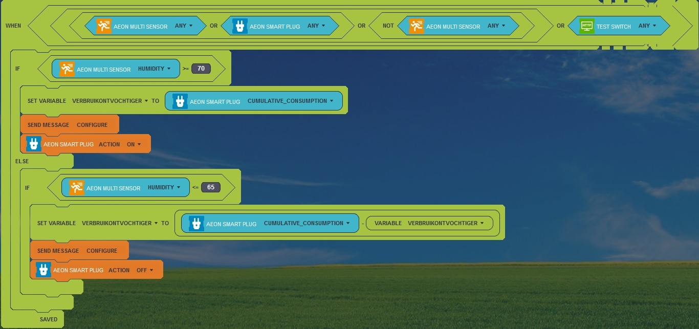

Hmmm ik krijg de rule die ik wil laten werken nog steeds niet aan de praat.
Ik heb er zo vee mogelijk triggers in geplaatst en het enige wat dus werkt is dat ik die virtuele switch zelf ga omschakelen. Zowel de aeon multisensor als de smart plug lijken de rule gewoon niet te triggeren. Iemand enig idee waarom of wat ik nog kan proberen behalve hetgeen jullie al vermeld hebben?
Afbeeldingslocatie: https://tweakers.net/ext/f/I7t4EuXd3t6pesrvcH43lJSe/full.jpg
  • quizzical
  • Laatst online: 26-10 17:59
Ik heb de indruk dat er meer niet werkt dan wel.
Ik heb 2 rules elk met 2 e-mail acties. Als ik 1 van die 4 e-mail-acties aanpas, worden de andere 3 e-mailacties ook aangepast. Zeer vervelend want ik wil in elke situatie uiteraard een andere e-mail sturen.
Gekend probleem?

Heb je al eens contact opgenomen met de Zipato support? Meestal krijg je binnen 2 dagen wel een reactie.
  • quizzical
Ja dat heb ik nu maar eens gedaan.
Ben benieuwd :)

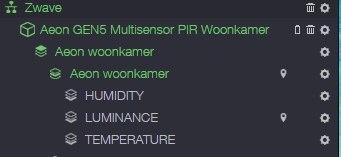

Men neme een Aeon multisensor, waarvan ik de 'Luminance' wil uitlezen om extern (buiten Zipabox) te gebruiken.
Afbeeldingslocatie: https://tweakers.net/ext/f/mgmuK1pME45hGR0IBu5UiNJc/full.jpg

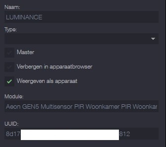

We zoeken hem op in de device tree en klikken op het tandwieltje achter 'Luminance'
Afbeeldingslocatie: https://tweakers.net/ext/f/QLiMvyAZ6cyObqjku0Lw0jtH/full.jpg
We kijken wat het UUID van de 'luminance' endpoint is:
Afbeeldingslocatie: https://tweakers.net/ext/f/n6URPvd27a72owUhzh4bc6SW/full.jpg

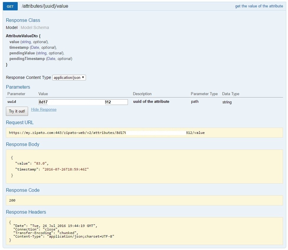

Vervolgens voeren we deze UUID in bij de Zipato API:
Afbeeldingslocatie: https://tweakers.net/ext/f/cxL3ep3WyQUwoFApnIyisRRA/full.jpg
Wait, whut!? Waarom klopt dit niet? :o Ik krijg een totaal andere waarde terug dan wat de GUI aangeeft 8)7
De "get the value of the attribute"-call werkt dus niet goed :(
Via de "get last value of all attributes"-call zie ik wel dat dit UUID een waarde teruggeeft die klopt.
Maar dit zijn geen grappen, ik heb al een hele tijd een script draaien die via deze call de waarden in een externe database stopt. Nu klopt er dus geen moer van, ik krijg data terug die helemaal niet klopt. Lekker dan als je afhankelijk bent van de gegevens.
Ik was al een tijdje aan het spelen met Home Assistant - Open source Python3 home automation , maar had m'n Z-Wave spul nog via de Zipabox lopen zodat ik nog niks hoefde aan te schaffen. Denk nu dat ik morgen toch maar de pricewatch: Aeon Labs Aeotec Gen 5 Z-Wave USB Interface ga bestellen en de Zipabox uit ga zetten :(

Advocaat van de duivel:
Is de waarde die je in de API leest daadwerkelijk in lumen? Of in een ander meetgetal (waarbij de gui het omrekent naar lumen)?

Twan V schreef op dinsdag 26 juli 2016 @ 23:02:
Stel het zou zo zijn, dan is het toch stuk. De ene API call geeft namelijk een andere waarde terug dan de andere.
Het is mij trouwens nooit opgevallen dat die waardes niet klopten met de UI en ook niet onderling tussen API calls. Nu moet ik wel toegeven dat ik de UI het liefste nooit gebruik.
Het heeft goed gewerkt, maar er gaat nu dus iets fout. En de ene call (waardes van alle attributen ophalen) geeft wel de juiste waarde, maar een andere call (waarde van dít attribuut ophalen) niet. Het klopt dus sowieso niet, wat nickyb2 ook zegt.

Nieuwe firmware:
Firmware version 1.2.20
31-03-2017 14:37:20
Fixes:
- General: don't return IPv6 version of localhost
- General: made local V2 API behave more like remote
- General: download attribute values from server on boot
- General: send status immediately on IP address change
- General: do not store attribute value queue in RAM on Zipabox
- General: do not create environment snapshots when executing rules
- General: fixed multiple scene invocation in cluster
- General: added configuration to disable the thermostat scheduler
- General: reload scheduler after cluster sync
- General: fix for Power & Security modules not working until sync
- General: fix removing controllers from cluster
- Local API: fix local PUT /v2/attributes/(uuid}/value
- Local API: fix device statuses in cluster through
- Local API: return status 407 instead of 401 for proxied API calls if remote authentication fails
- Local API: add JSESSIONID cookie to /v2/init
- Z-Wave: increased user code limit to 30
- Z-Wave: identify Zipato runtime via Proprietary CC
- Z-Wave: send security scheme inherit only to controllers
- Z-Wave: skip multichannel frames when checking assocGrpBlacklist
- Z-Wave: Central Scene Command Class, version 3
- Z-Wave: improved support for MULTI_CHANNEL_ASSOCIATION v2 and v3 for Z-Wave Plus devices
- Z-Wave: added GAS_ALARM notification type
- Z-Wave: delete device if device configuration fails after inclusion
- Z-Wave: added implementation of Z-Wave OTW fw upgrade
- Zigbee: Ember (Silabs) Zigbee implementation
- Zigbee: Ubisys Dimmer support
- GenericIP: fixed issue with JSON command instead of cached slot command on iTach
- KNX: fix for KNXIP crash with bad host
- KNX: added KNX thermometers
- Intercom: fixed localhost socket endless reading
- Zigbee: added support for Centralite 3400-G Zigbee Security Panel
- Modbus: added support for BQ150 device
- Modbus: added support for Siemens S7-1200 PLC
- Modbus: added support for SolarLog devices
- Modbus: fixes for X-300 device
- Alarm: RS-232-to-IP (DSC Alarm) implementation

Ik heb tot nu toe niet zo een fijne ervaring met mijn Zipabox & z-wave.
Ik heb bvb niet de indruk dat de functionaliteit om een module die buiten range is via een tussenmodule te laten communiceren.
- Ik heb op zolder 2 modules die verbonden zijn met mijn ventilatiesysteem. De ene heeft wel bereik, de andere niet. De Zipabox staat in de kelder dus ik geloof wel dat het bereik lastig is, maar als die ene verbinding heeft (betere antenne veronderstel ik), waarom stuurt die het signaal dan niet door naar de andere die maar 5 cm verder is...
- Ik heb in de kelder een Aeon Smart Switch die op 3m van mijn zipabox staat met 2 muren ertussen. 1 muur is gewoon snelbouwsteen, de andere is zeer dik (gipspleister+snelbouwsteen+PUR isolatie met laagje aluminiumfolie op + OSB plaat). De Smart Switch heeft geen bereik. Ik heb ook een AEON multisensor met diezelfde muren ertussen maar op +-7m en die heeft wel bereik (betere antenne veronderstel ik). Waarom stuurt die het signaal dan niet door naar mijn Smart Switch? Overigens als ik de smart switch met een verlengsnoer voorbij die wat dunnere muur breng, Vlak tegen die zeer dikke muur en op +-0.5m van de zipabox heb ik wel bereik. Maar daar heb ik er niets aan...
@ThinkPad Ik begrijp dat jij zowel met Domoticz als Zipabox als Synology ervaring hebt. Ik heb net een synology gekocht en heb ontdekt dat ik daarop Domoticz kan draaien en dan voor €50 een Aeon Z-wave stick kan kopen. Ik overweeg die optie in de hoop dat ik daarmee meer succes heb om alles werkend te krijgen. Hoe zie jij de voor/nadelen van Domoticz vs. de Zipabox?

esben schreef op zaterdag 20 mei 2017 @ 21:26:
Probeer eens een netwerk heal.

Ik heb inderdaad al uitgebreid gespeeld met die netwerk heal en eveneens met ZWNTUT maar dat helpt niet.
