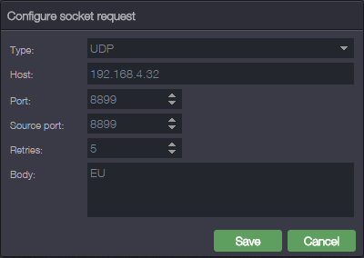

Vandaag even bezig geweest om te kijken of ik m'n Milight WiFi-box in de Zipabox kon hangen. Dat is gelukt *O*
De app van Milight stuurt over je netwerk UDP-pakketjes naar de WiFi-box. In de Zipabox kun je met een 'Socket request' hetzelfde doen.
Ik heb een virtuele switch gemaakt en kan hiermee nu de LED-strip die ik heb (hangt een Milight RGBW-controller aan) besturen.
Rule:
Afbeeldingslocatie: http://tweakers.net/ext/f/O46ofSmSWH0XlAAv5LqDgrQQ/full.png
Socket request:
Afbeeldingslocatie: http://tweakers.net/ext/f/xqt38b8mc1KmJW2VntNl0gXV/full.png
De codes staan hier uitgelegd: http://www.limitlessled.com/dev/ ik gebruik nu de 'group 1 all on' en 'group 1 all off'. De decimale waarde voor 'on' is 69 0 85
Door middel van http://www.asciitohex.com/ kun je deze decimale waarde omzetten naar text (ASCII). 69 0 85 wordt dan 'EU'. Uit is decimaal '70 0 85' en zet je in de Socket request als 'FU'.
Ik doe nu alleen aan/uit, de kleuren instellen doe ik via de app (en dan nog staat hij 99% van de tijd op een vaste kleur).
Mooi goedkope vervanger van de Philips Hue dit, zie ook [Milight] Ervaringen & discussie

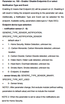

Ik heb een Qubino ZMNHDD1 Flush Dimmer (Z-Wave Plus) die ik heb geinclude op m'n Zipabox.
De dimmer kan ik bedienen (zowel met Zipabox als met pulsdrukker), dat werkt. Ik heb echter een dubbele pulsdrukker (NO) en heb de overgebleven knop aangesloten op I2 die ik in rules zou willen gebruiken. Het lijkt echter wel of de Zipabox geen enkele beweging van de schakelaar registreert/doorkrijgt.
Dit is hoe de Qubino zich presenteert in de Device manager:
devicetree
Ik heb na het includen een keer of 3 op de pulsdrukker geduwd met een tussenpoos van een aantal seconden. Daarna bij beide 'STATE' blokjes gekeken op het tabje 'Event', bij Input 1 staat alleen éénmaal een 'Off' actie geregistreerd, volgens mij omdat hij hem na het includen default op 'Off' zet. Bij de andere input staat niks.
Elektrisch werkt het gewoon, ik heb met een multimeter tussen de L (fase) en op het schroefje van de I2 aansluiting gemeten, dan zie ik netjes 230V zodra ik de knop indruk. Het heeft vorige week nog prima gewerkt met Domoticz, elektrisch is er niks veranderd. Wat bij Domoticz wel zo was, is dat ik de controller (Aeon USB-stick) in group 5, 6, 7 van de Qubino moest plaatsen, anders werd de input van de knop niet geregistreerd.
Ik heb echter geen idee hoe ik de Qubino duidelijk maak dat hij naar de pulsdrukker moet luisteren. Iemand een idee :?
Edit: Gevonden, je moet bij de ZMNHDD1 parameter 100 op '9' zetten (size is 1). Schoot mij ineens weer te binnen dat ik dat bij Domoticz ook had gedaan. Zie ook deze uitleg: plaatje. Met de default setting van '1' weten zowel Domoticz als de Zipabox er dus geen raad mee. Pas als je hem op '9' zet, kunnen ze er wat mee. In de Zipabox stel je die parameter in (tabje 'Configuration' van het hoofddevice). Daarna even de module excluden ('Controller settings' tandwieltje, onderaan 'Remove node') en daarna via de Zipabox en weer opnieuw includen ('Add device' zoals je normaal doet).
