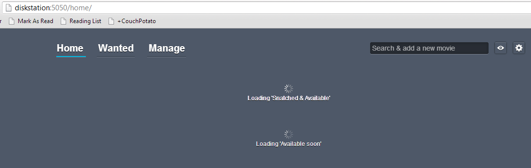

Thanx, een en ander geprobeerd. Alles werkend nu, inclusief Couchpatato. Gaat als een trein! Downloaden toch voor sabnzb gekozen, snelheid valt me positief mee (~ 2,2 MB/s). Zeker aangezien ik nu vanaf mijn werk downloads aan kan gooien is dat snel zat!
EDIT: Vanaf mijn werk kan ik wel sabnzb benaderen, maar couch patato niet, terwijl ze wel op hetzelfde IP adres staan. Tik ik dezelfde link in op mn mobiel (via vodafone 3g) kan ik couch patato wel benaderen. SabNZB staat op port 8080 ingesteld en couch patato op 5050. Hoe kan het komen dat het via mijn werk netwerk wel lukt naar Sabnzb te gaan maar niet naar CP?

Je werk zou 5050 ook nog kunnen blokkeren. Dan kun je als alternatief een andere poort kiezen voor Couch. 8081 bijvoorbeeld.
edit: via 3g dus.. vreemd. Thuis lokaal doet couch het nog wel? Kan toevallig gecrashed zijn?

ChuckyDevil schreef op donderdag 11 april 2013 @ 15:58:
Ja, thuis werkt het wel, en op mijn mobiel ook. Couch patato kan ik vanaf thuis en vanaf mijn 3g telefoon bereiken onder http://94.211.XX.XX:8080/ . Ditzelfde adres op mijn werk is niet te bereiken. Denk dat het dan toch gefilterd wordt op één of andere manier, want mijn iPhone met WiFi pakt dat adres niet, met 3g weer wel. Vreemd dat hij Sabnzb dan wel toestaat.

grannymark schreef op woensdag 10 april 2013 @ 20:31:
Hoogstwaarschijnlijk is die poort door het netwerk geblokkeerd (8080 is vaak wel een toegestane poort). Je kan bijvoorbeeld proberen een andere poortforward in te stellen die niet wordt geblokkeerd door het netwerk zoals 443. Anders gewoon een appje installeren op je mobiel (nzbunity) en dan je ook relatief eenvoudig de boel beheren als niet niet thuis bent.

Ik heb CouchPotato Server vanaf http://packages.synocommunity.com geinstalleerd. Deze heeft zichzelf ge-update (naar een versie van 14 april), en nu doet ie het eigenlijk niet meer.
Het onderstaande krijg ik te zien (klikbaar), daar blijft ie ook in hangen:
Afbeeldingslocatie: http://tweakers.net/ext/f/Ky4UINQ6shSFoxexAirt3yYT/medium.png
Stoppen/starten helpt niet. Als ik hem verwijder en opnieuw installeer dan werkt hij weer, totdat hij weer gaat updaten.
Iemand een idee wat er verkeerd gaat met deze update?
(Uiteraard kan ik de automatische update uitzetten, maar ik wil gewoon dat het werkt.)

pven schreef op zondag 28 april 2013 @ 21:33:
Dat hij het na een update niet meer doet gebeurt helaas vaker en weinig aan te doen. Meestal helpt het om je NAS een keer opnieuw te starten als stoppen/starten niet helpt.
Autoupdate kun je dan beter uitzetten en zelf af en toe de update installeren en kijken of het dan beter lukt.

MikeOO schreef op maandag 29 april 2013 @ 08:00:
Een herstart van mijn NAS !? :? Daar heb ik geen zin in, dat ding moet 24/7 draaien. :)
Ik heb Autoupdate maar uit gezet. Ik ben echter niet tevreden met de huidige versie van CP, toch maar eens kijken of ik daar nog iets aan kan doen.
|| Unprompted (AI-blog) || slotje.com for sale || Dank pven! ||

pven schreef op maandag 29 april 2013 @ 08:37:
Zorg dat je een kopie van de package hebt, als dit weer gebeurt manual package eroverheen installeren en het werkt weer.
Ook heel lang last van gehad maar dacht dat het nu weg was (of het moet weer terug gekomen zijn)
