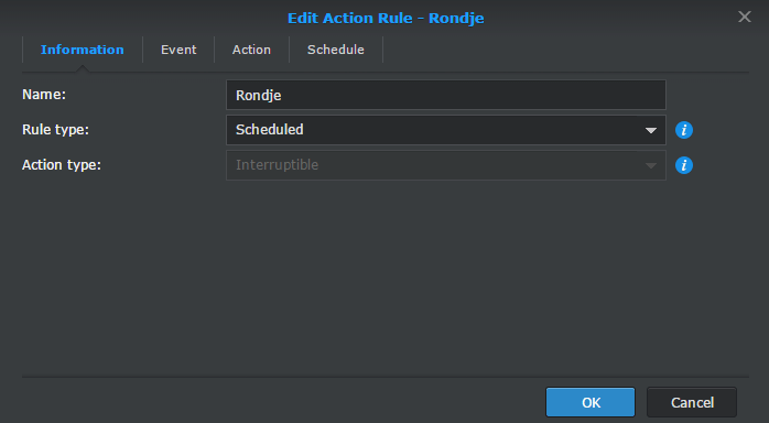

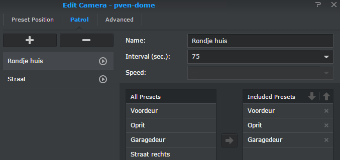

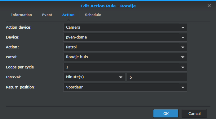

Iemand hier ervaring met DS Surveillance Station?
Het werkt allemaal best goed, maar ik krijg een ding niet opgelost. Ik heb ongeveer zes presets erin gezet zodat ik wat plaatsen wat makkelijker terug kan vinden. Voorts heb ik een patrol-route gemaakt die drie van deze presets 75 seconden lang afgaat. Dit schedule heb ik op vijf minuten gezet.
Afbeeldingslocatie: http://tweakers.net/ext/f/w5nk0d04l9KI4yX2X5lQ31eu/full.png
Afbeeldingslocatie: http://tweakers.net/ext/f/2zGaGCkcMBs81sqReuKQTyeU/full.png
Als ik nu in de liveview een andere preset aanklik, dan gaat hij even op weg naar die preset om vervolgens weer terug te gaan naar mijn voordeur. Alsof ie terug wordt gefloten. Hoe kan ik dit omzeilen?
Sowieso snap ik die patrol van 75 seconden en drie presets niet. Verdeelt ie die drie presets dan over de 75 seconden die hij heeft?
Dit package is nieuw voor mij, hulp is dus welkom. :)
|| Unprompted (AI-blog) || slotje.com for sale || Dank pven! ||
  • pven
*subtiele kick*
Het zal hier vast mee te maken hebben:
Afbeeldingslocatie: http://tweakers.net/ext/f/FXEHixhP4ww9XtZ2t1SlkWNs/full.png
Als ik rule type op triggered zet, dan kan ik de onderste optie wel aanzetten. Ik krijg het niet voor elkaar om dat voor scheduled ook op interruptible te zetten.
Help? :)
