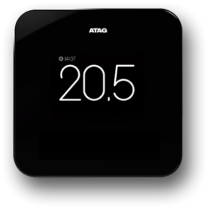

Heeft iemand ervaring met de nieuwe https://www.atag-one.com e-thermostaat?

ik heb sinds gisteren een "slimme" thermostaat van Atag hangen (Atag One).
Afbeeldingslocatie: http://tweakers.net/ext/f/U47yzIh1PVa3muyzhy7kGKaL/full.png
In de basis heeft het ding dezelfde functies als m'n oude thermostaat (en ketel).
Zelflerend als in: weet hoe lang het duurt voor het huis opgewarmd is en gaat dus op het juiste moment stoken. Opties tot moduleren van de ketel (met de nieuwe thermostaat gaat dit via Opentherm). Verder uitgebreide opties om schema's in te stellen.
Het nieuwe apparaat is via wifi te verbinden met je eigen netwerk/internet en is dus bereikbaar via een eigen app. Met die app kun je tot nu toe simpele dingen via zowel je eigen netwerk als via internet zoals:
- temperatuur uitlezen.
- zaken handmatig aanpassen (handig voor als je later of eerder naar huis wil)
- schema's zetten via smartphone/ipad. Dat doe je over het algemeen eenmalig, maar toch, via m'n oude thermostaat was het best wel een geklooi.
- vakantie inplannen.
- warmwatertemperatuur regelen
Over de buitentemperatuur:
M'n oude ketel/thermostaat hield middels een eigen sensor al rekening met de buitentemperatuur. Oftewel, is het koud buiten dan zal de thermostaat weten dat het langer duurt om op te warmen en past e.e.a. daar op aan. Toen de sensor stuk ging gaf de installateur aan dat een nieuwe kopen geen zin heeft t.o.v. wat je er mee bespaart.
De nieuwe thermostaat krijgt gewoon temperatuur gegevens via internet binnen. Wederom, volgens mij levert het niet veel op, maar het kan.
Tot nu toe werkt het ding prima.
Officieel zijn worden ze pas over een week of wat uitgeleverd en ik had zodoende de eer om een van de eerste x beschikbare apparaten gemonteerd te krijgen. Zodoende had ik behalve m'n verwarmingsman ook drie man van Atag zelf over de vloer.
Nadeel is natuurlijk dat ik nu de kinderziektes er uit mag vissen. Die zullen hopelijk het meest in de app zitten.
