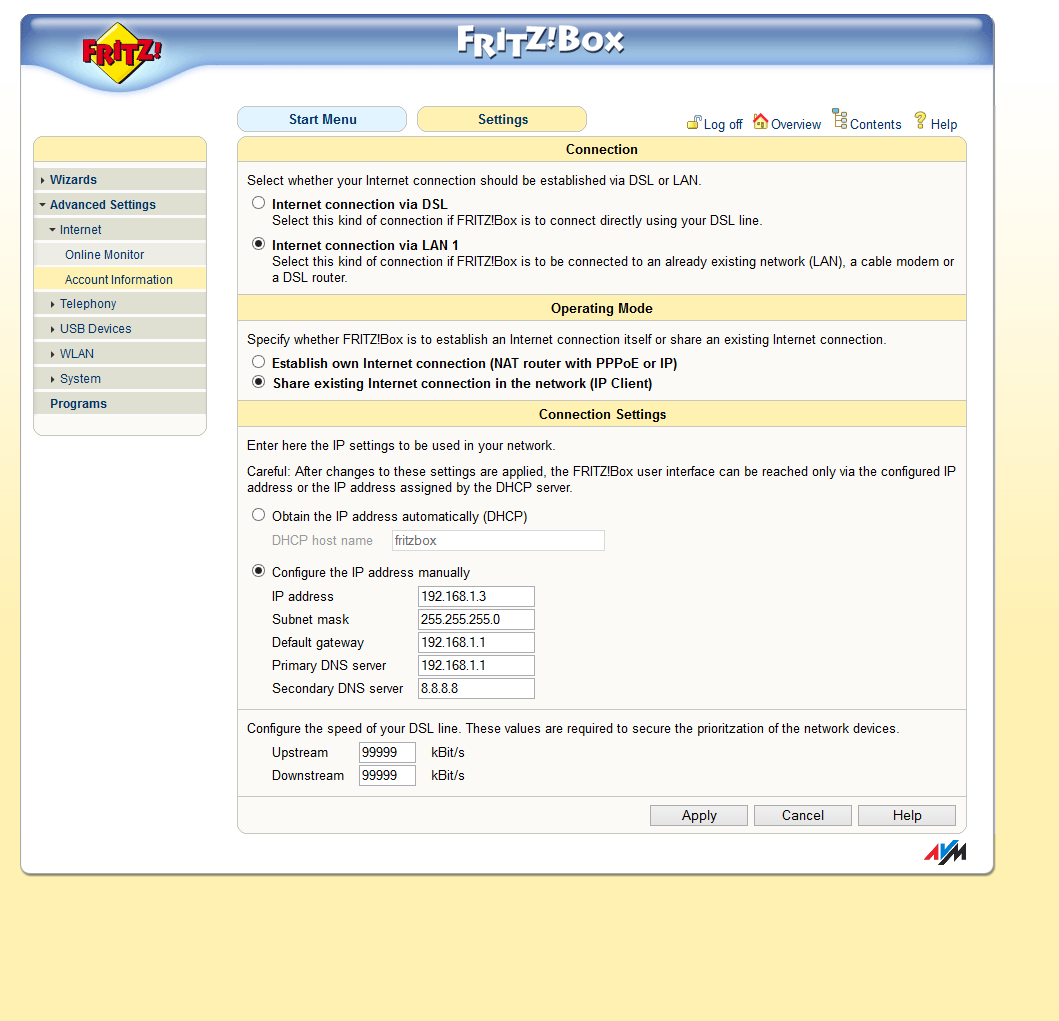

Weet iemand of de "eigen IPTV streams" van Solcon over glasvezel unencrypted zijn?
Is het dus mogelijk om je HTPC aan de IPTV port te hangen (net als vroeger bij XMS / GHM)?
  • Neocortex-re
  • Laatst online: 13-08-2024
Reactie op antwoord: in Hilversum.
Mooi beeld!
Het blokjesprobleem doet zich eigenlijk niet meer voor inmiddels. Overigens zonder duidelijke reden waarom. Beeldkwaliteit is nog steeds de grote plus van Solcon.
Niet opnemen!
Wat ik eerst niet had opgemerkt is dat opnemen niet mogelijk is. Solcon zegt daar mee bezig te zijn. De behoefte is er hier in huis niet vaak, maar ik had er zelfs niet bij nagedacht dat een provider dit niet zou bieden. Het maakt wel dat het enthousiasme in huis voor Solcon wat is afgenomen.
Digitale audio werkt niet
Biedt de Dune nou wel of niet sp/dif? Ik heb een aantal opties geprobeerd naar mijn DacMagic maar zonder resultaat. Het zou heel fijn zijn om digitale radio te luisteren.
De afstandsbediening
Gebruik vooral het extra oogje met het draadje. De ingebouwde IR led in het kastje geeft een heel slecht bereik.
De snelheid
Deze is nog steeds wisselend en niet helemaal wat ze beloven. Ik test met een stevige MacBook Pro en een ethernet kabel. Wat opvalt is dat het initieel bereiken van een website vaak lang duurt. Weet iemand hoe je kunt testen hoelang een DNS lookup duurt?
Ik weet het niet, maar kan me uit licentieoverwegingen bijna niet voorstellen dat daar geen encryptie op zit. Van de andere kant: hoeveel rekenkracht heeft zo'n Dune nou helemaal.
Dank voor de suggesties van een andere router. Ik ga even spelen...

Thasaidon schreef op zondag 15 februari 2015 @ 18:09:
Ok, dus de fritzbox kan evt ook achter mijn mikrotik? Moet ik daarvoor nog iets speciaals configureren?
Ik heb namelijk liever mijn Mikrotik in "the front line" zeg maar.
Weet niet of die van jou dat ook kan maar de oude 7170 heb ik het zo http://hyperion-gaming.net/1.PNG
Hij is dus gewoon een cliënt en geen router meer, dus geen dubbele NAT en werkt dus puur als ATA.
  • Thasaidon
  • Laatst online: 09:21
Thasaidon
If nothing goes right, go left
Kijk, dat is wat ik zoek, thanx.
Zal morgen eens kijken of ik ook de boel kan instellen zoals jou screenshot.
Zoals ik al zei, ik heb liever mijn Mikrotik in de frontline, omdat ik die echt zo kan instellen zoals ik wil en zoals jij zegt vanwege dubbel NAT.
Dus dit zou een mooie oplossing zijn.

Zenix schreef op maandag 16 februari 2015 @ 18:09:
Qua snelheid zit het bij allebei goed, maar als je aantal websites gaat pingen, dan presteert Solcon duidelijk beter.
Paar voorbeelden met bekabeld Gigabit CAT6 netwerk:
hetzner.de KPN 29ms Solcon 12ms
bbc.co.uk KPN 15ms Solcon 12ms
pfsense.org KPN 128ms Solcon 117ms
Wellicht ter vergelijking. Hier in Lelytown, via een Xs4all FttH aansluiting:
hetzner.de 21ms
bbc.co.uk 13ms
pfsense.org 118ms
heise.de 11ms
orf.at 23ms

@zenix
op de genexis zit 1 poort die naar mijn fritzbox toe gaat. Helaas dus geen apparte poort voor iptv. Dus k denk dat het in amersfoort weer anders is dan bij jullie of solcon heeft iets nieuws. Voor nu heb ik dubbele nat en de draytek in dmz geplaatst. Maar dat is natuurlijk niet zo mooi.
  • Zenix
  • Laatst online: 24-11 20:53
Zenix
BOE!
Verwijderd schreef op zaterdag 21 februari 2015 @ 12:14:
@zenix
Heb je ook een Dune? Dan lijkt mij dit relevant: Xyrr in "Solcon Glasvezel"
[ Voor 8% gewijzigd door Zenix op 21-02-2015 13:00 ]
@Zenix
Thnx voor je bericht. Hier heb ik natuurlijk ook al naar gekeken maar niet voor elkaar gekregen. Het ziet hier namelijk ook wel iets anders. Want de HD Dune krijg geen eigen WAN IP. Deze krijgt namelijk gewoon een lokaal adres van de Frtizbox. Op de Fritzbox zijn namelijk poort 3 en 4 bedoeld voor IPTV. Maar als ik mijn laptop in poort 3 of 4 aansluit, dan krijgt mijn laptop ook gewoon een IP van de Fritzbox en heb ik ook gewoon internet. Dus voor mijn gevoel is het niet simpel even de VLAN doorzetten.

Als je IPTV door je Fritzbox gaat, dan is het VLAN 4 Untagged.
Schijnt echter bij sommige routers op gebied van QoS niet helemaal lekker te lopen.
Technical enthousiast on a budget - DiY Tutorials, How-To's and Information on how to do things yourself, better & cheaper - The Dutch way.
Ok dus op mijn draytek zet ik VLAN 4 untagged op 1 van de poorten waar k de Dune op aansluit. Moet ik op de draytek dan ook nog iets doen met QoS? en moet er op mijn WAN config nog een iets van een VLAN worden ingesteld? of VLAN op WAN volledig uitzetten en dan bij mijn LAN settings een bepaalde poort VLAN 4 untagged instellen op dezelfde LAN subnet als de rest van de router?
Khoor t graag.
Thnx alvast
  • j1nx
  • Laatst online: 14-11 12:28
j1nx
Geek - Enjoying life
Ik weet het (nog) niet precies, maar je zal op de WAN een virtueele VLAN 4 interface moeten maken en die dan bridgen naar de port(s) voor de Dune.
Ken de Dune's niet, maar als de nic op die dingen ook op VLAN 4 ingestelt staat, dan kan je waarschijnlijk ook gewoon de VLAN4 je gehele switch bridge op gooien.
  • Thasaidon
Thasaidon
j1nx schreef op zondag 22 februari 2015 @ 16:57:
Volgens mij staat er toch echt:
untagged = no;
of te wel, het verkeer is NIET untagged, dus tagged ;)
"Hello IT, have you tried turning it off and on again?" - "Computer says no..."
  • Zenix
Zenix
BOE!
Is het niet bij wan vlan4 tagged erbij doen en naar dune vlan4 untagged? Zo doet de KPN het ook met andere vlans, je kan glasvezel topic kijken voor inspiratie of netwerkje.com.

Nou, ik heb de Fritzbox nu áchter mijn Mikrotik hangen en telefonie werkt.
Wat ik gedaan heb:
Op de Mikrotik:
Vaste IP lease ingesteld op basis van MAC voor de WAN interface van de Fritzbox (poort1 op de Fritzbox)
Portforewards aangemaakt voor VOIP zoals deze ook op de FritzBox stonden, tcp-udp/5060-5061 en udp/7078-7109.
(5060 en 5061 kende ik, maar 7078-7109 zegt me zo niks, maar aangezien die ook op de Fritzbox stonden heb ik die ook maar geforward.)
Op de Fritzox:
Bij Internet-> Account Information -> Internet Connection
de "Internet service provider" op "Existing connection over LAN" gezelecteerd.
Afbeeldingslocatie: http://thasaidon.net/tmp/fritzbox.jpg
Voila!
De Mikrotik is weer mijn router/firewall en de fritzbox hangt er enkel nog aan voor VOIP.
Misschien in de toekomst als ik meer tijd heb zal ik eens in VOIP op de Mikrotik duiken, maar ik dacht ik deel dit vast met jullie.

Thasaidon schreef op zondag 22 maart 2015 @ 08:57:
Op de Fritzox:
Ik heb van het weekend er geen tijd voor gehad, maar bovenstaande had ik eerst ook even. Echter dan is de Fritzbox nog steeds een router.
Zoals je in de gelinkte manual kunt zien op pagina 44, lijkt het erop dat "cable connection" niet iets is voor Ziggo/UPC maar feitelijk de WAN uitzet en allen LAN gebruikt. Denk dat die setting beter zal werken, kun je ook gelijk de WiFi acces point nog steeds gebruiken.

Voor mij was de Fritzbox enkel een router welke toch alles al doorzette naar mijn Mikrotik en VOIP afhandelde. De Wifi van dat ding gebruikte ik niet.
Dus of hij nou als router draait of niet maakt in mijn geval niet uit, want nu hangt hij alleen nog aan het netwerk voor enkel en alleen VOIP.
Als ik (ooit :)) tijd heb zal ik eens kijken hoe ik VOIP op de MikroTik aan de praat krijg, dan gaat de Fritzbox er helemaal uit.
Maar als jij tijd hebt en het je gelukt is op jou manier, dan is het misschien handig dat ook hier te posten.
Dan kunnen de mensen kiezen uit 2 manieren ;)
