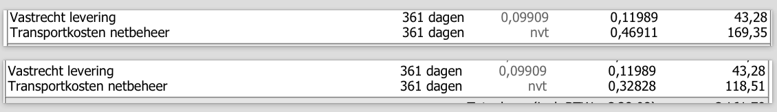

Bovenste is mijn rekening bij GC.Onderste is van mijn (buur)vrouw waar alleen een geiser hangt die alleen door logees gebruikt wordt. Greenchoice beweert dat Liander bij mij het lage tarief heeft berekend.
Afbeeldingslocatie: http://tweakers.net/ext/f/UqsQZLT2QBAA8jrf1IW2Uef7/full.png

Jaarrekening Greenchoice binnen. Voor het tweede achtereenvolgende jaar is het gemeten gasverbruik onder de 490 m3.
En voor het tweede jaar is het hoge capaciteitstarief berekend.
Even ingeschoten op Twitter, maar Liander zegt dat ze niets kunnen en dat ik bij m'n leverancier GC moet zijn.
Afbeeldingslocatie: http://static.tweakers.net/ext/f/9h4r2pszge4Kp5G2xOIXLmmv/full.png

Ik heb mijn jaarrekening binnen van Budget Energie die loopt van 3 jan-2023 t/m 2 jan 2024.
- Vorig jaarrekening was verbruikt 687kub gas
- Deze jaarrekening was verbruik 290kub gas
Vanaf 2-4-2023 krijg het tarief "transport onder 500kub" ( T<500 ) van de netwerkbeheerder Stedin.
Jaarrekening Budget Energie loopt bij mij niet helemaal gelijk aan kalenderjaar.
Zie ook plaatjes.
Eens even uitzoeken waarom ik vanaf 2-4-2023 het T<500 krijg en niet die maanden ervoor (ongeveer jan.-mrt 2023).
