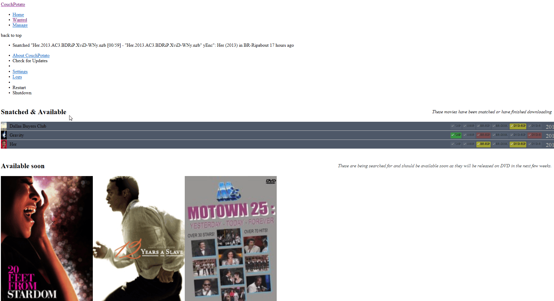

willem1509 schreef op zaterdag 11 januari 2014 @ 16:11:
Even een vraagje mbt couchpotato... Ik heb spotweb draaien op mijn mac en bij couchpotato ingesteld dat dit de enige provider is waar hij moet kijken. Ik heb als preferred words: externe, QoQ staan en ingesteld dat ik 720 of 1080 wil.
Tot voor kort deed hij dit helemaal goed en haalde hij films binnen met deze kwaliteit en van deze posters/spotters,alleen nu gebeurt het volgende. Als hij een film vindt die aan de voorwaarden voldoet, download hij deze, maar wanneer deze is gedownload geeft hij aan dat het een R5 is ipv een 720/1080 film.
http://f.cl.ly/items/1j2A...2014-01-08%2022.49.55.png
http://f.cl.ly/items/0Z11...2014-01-08%2022.50.10.png
Verder was ik benieuwd hoe het kan dat als ik een film (Nieuwe jackass in 1080p) zoek met couchpotato dat hij deze niet vind, terwijl ik hem wel in mijn spotweb kan zien.. Voldoet deze dan niet aan het zogenaamde criteria van 720 of 1080p.
Iemand?! Ik kom er nog steeds niet uit namelijk

willem1509 schreef op woensdag 15 januari 2014 @ 17:53:
als ik mij niet vergis staat er bij de quality pagina onderaan een lijstje met minimale bestands grote per kwaliteit. Is het misschien zo dat die 1080p jackass release niet aan die grote voldoet?
En anders even kijken bij woorden die een release perse moet hebben of welke genegeerd moeten worden, misschien ketst hij daar op af?

Ik loop ook tegen een issue aan met couchpotato na een update.
Zie volgende screenshot van de web-interface:
Afbeeldingslocatie: http://tweakers.net/ext/f/0dZMSVxm2hr0SYjddfvGkKyQ/thumb.png
Iemand een idee hoe dit op te lossen? Ik draai couchpotato custom server op een Synology DS414

MikeyMan schreef op zaterdag 18 januari 2014 @ 14:43:
Iemand enig idee? Aardig storend zo!
Heb ik ook wel eens gehad.
Probeer de volgende stappen, lost het niet op, probeer de volgende:
1. Force refresh op de pagina door CTRL+F5 in te drukken
2. Stop de service en start hem op nieuw vanuit de DSM interface
3. Reboot de hele NAS
4. Reboot de machine waar je nu op zit.

Die had ik al geprobeerd...
Heb het zooitje opnieuw geinstalleerd. Met het terugzetten van de settings, was ook de web-interface weer fucked-up...
Dus maar weer handmatig opnieuw geconfigureerd :'(

Splendid schreef op maandag 20 januari 2014 @ 22:05:
Meer mensen last van het feit dat CouchPotato op eigen houtje films gaat downloaden die ik helemaal niet wil?
https://github.com/RuudBurger/CouchPotatoServer/issues/2715
