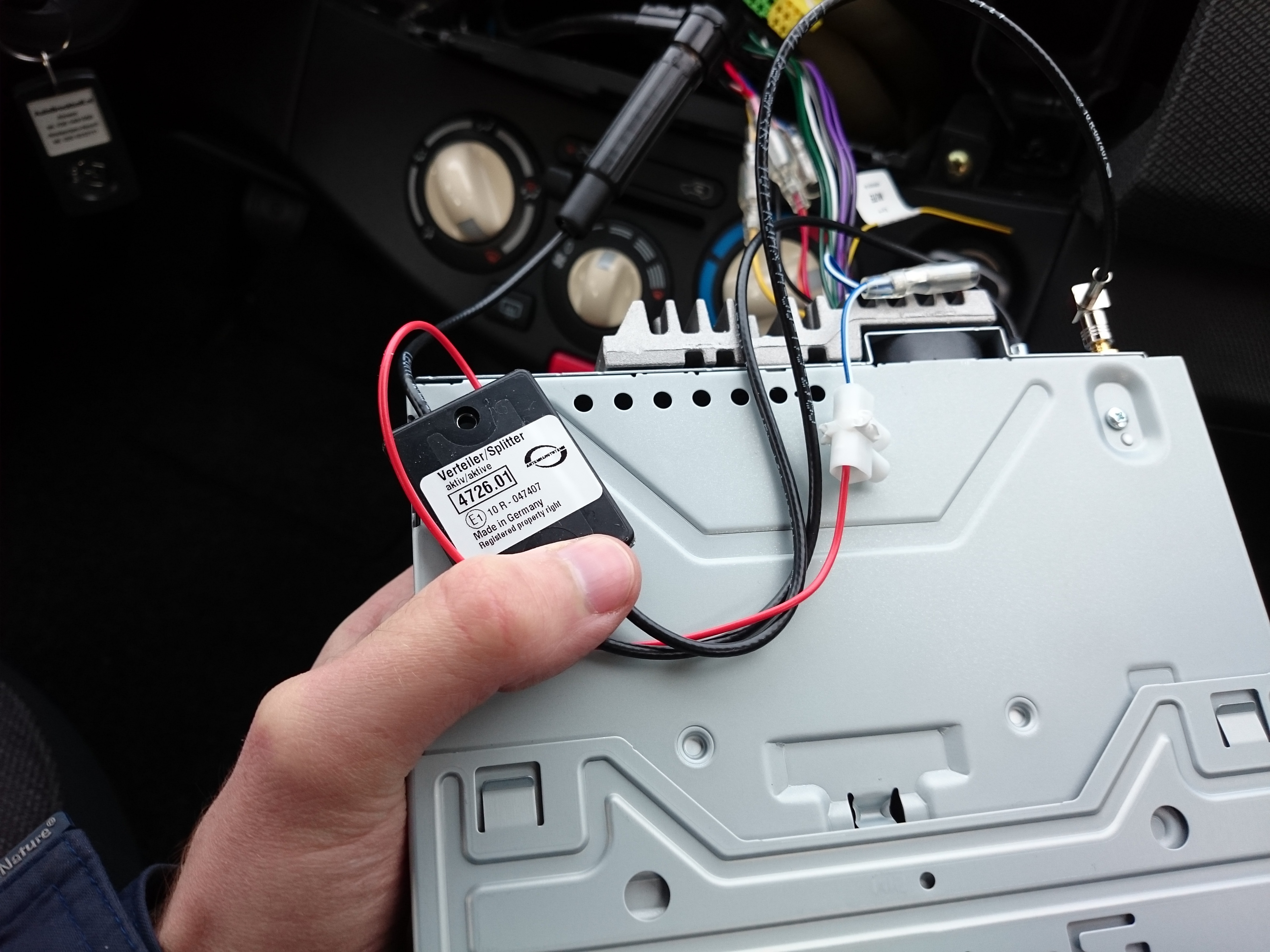

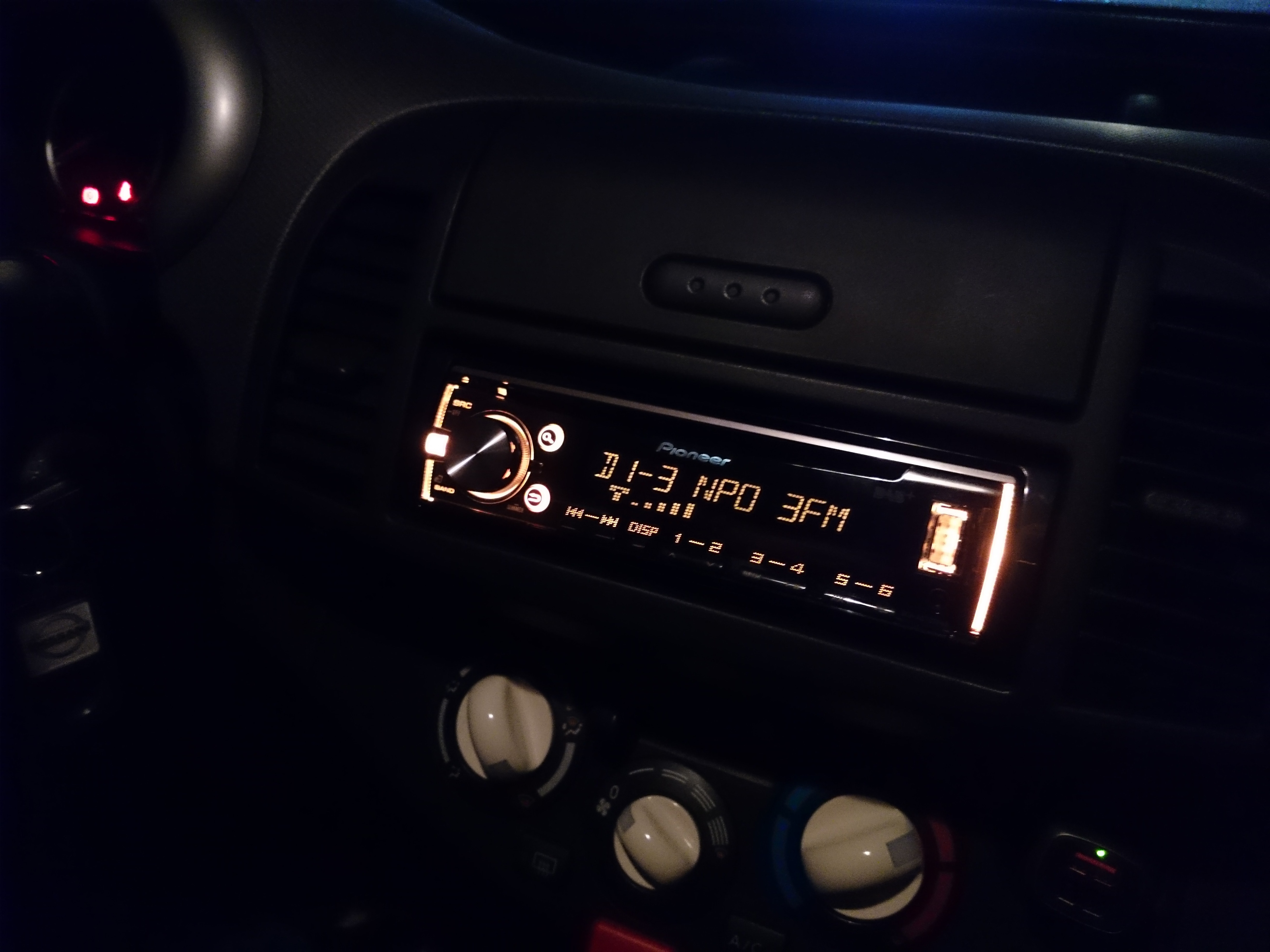

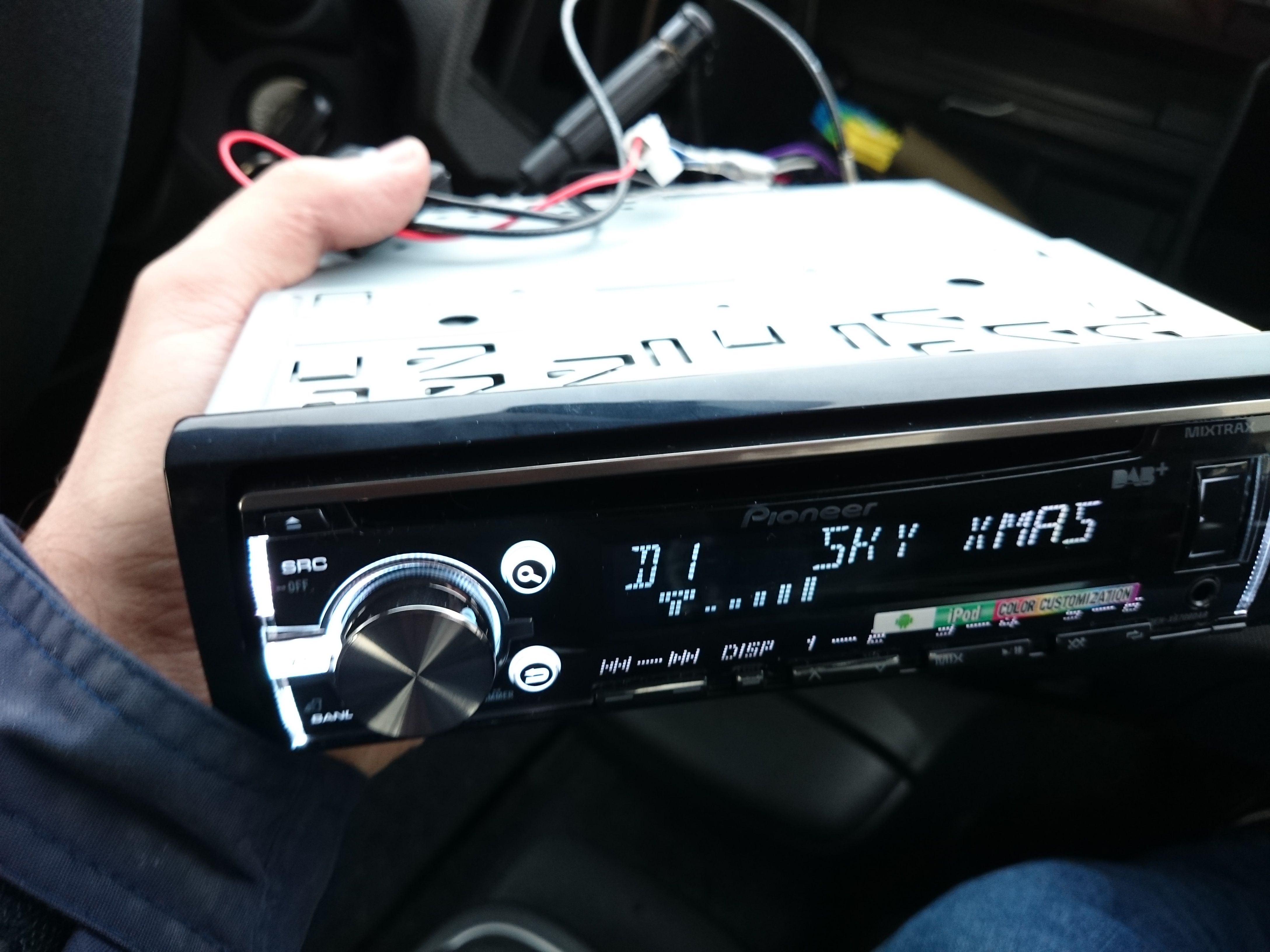

Zo.... vandaag de Pioneer DEH-X6700DAB ingebouwd in de Nissan Micra K12 ! :).
Gaf, los van het moeten verwijderen van een deel van de console waar ook een opbergvakje en ventilatoren aan vast zitten, ook nog gedoe met het vastschroeven van de Pioneer. De vorige radio zat met M5 schroeven vast en dat zou ook de maat voor de Pioneer moeten zijn. Maar mooi niet dat ik ze erin kreeg. Dus even een 'tapper' moeten halen om dat te regelen. Heel voorzichtig een schroefdraad tappen in alle 4 de benodigde schroefgaten, zonder te ver door te gaan :X
Maar uiteindelijk is het gelukt!
En de splitter lijkt het prima te doen met de bestaande Micra K12 antenne! FM geeft heldere ontvangst en op DAB+ geven zowel 11C als 12C een goede ontvangst. Dit is echter alleen in de straat voor ons huis getest en nog niet rijdend. Ik kan zelf niet autorijden en m'n vriendin is ziek. Dus de echte eerste test vindt waarschijnlijk pas dinsdag plaats. De stroomvoorziening voor de splitter heb ik gepakt van één van beide 12V-300mA uitgangen die de pioneer heeft, bijvoorbeeld om een gemotoriseerde antenne of eindversterker aan te sturen. De splitter pakt volgens de behuizing 100 mA, dus dat gaat prima :).
Wel opmerkelijk: Toen ik vanmiddag de radio en splitter eerst los uitprobeerde ontving ik ook 8A (regionaal west) prima met ongeveer 3 streepjes. Toen ik vanavond alles definitief in had gebouwd en alle bedrading ook lekker 'tucked away' zat, was 8A compleet verdwenen. Maar 11C en 12C zijn wel gewoon nog goed. Ik vond het ook al wat vreemd, want (jammer genoeg) kan ik hier met andere ontvangers zoals de Sangean DPR-32 of een SDR stick met een sterke antenne ook 8A slechts met moeite oppikken. En regionaal oost is hier in Almere Stad ook al niet te ontvangen......
Maar goed, al met al dus niet ontevreden met het resultaat! Te meer ook omdat alleen al de versterker in deze Pioneer veel beter is dan die van de vorige radio.
splitter
NPO
Commercieel
[ Voor 18% gewijzigd door eymey op 29-11-2015 00:23 ]

Even een vraagje: ik heb nu een DAB+ autoradio (Pioneer) en een bestaande sprietantenne op mijn auto.
Ik lees hier en daar dat een sprietantenne voldoende is om DAB+ te ontvangen. Ik heb geen DAB+-antenne.
Heb ik dan zoiets nodig om het FM-signaal uit de bestaande antenne te splitten naar DAB+ en FM?
Dit is volgens mij geen actieve splitter, maar waarom zou ik een actieve splitter nodig hebben?
[ Voor 10% gewijzigd door Ken Wood op 31-12-2015 13:56 ]

het is inderdaad geen versterkte antenne. Of je het nodig hebt of niet kan ik niet zomaar zeggen maar bij mij werkte zelfs een aktieve splitter nauwelijks. Als ik je een goede raad mag geven zou ik beter iets meer investeren in een aparte staafantenne. (verder terug in een van m'n topics staat de link) deze had enkel een gunstig resultaat qua ontvangst.
  • SMSfreakie
hangt er ook af van hoe breedbandig je huidige antenne nu is denk ik :)
moet zelf nog steeds eens een meting doen met mn rtlsdr op de antenne in mn Polo..

Ik heb een antenne als deze: Afbeeldingslocatie: https://www.onderdelenzoeker.nl/car_pictures/daihatsu/ATX_M576_F2.jpg
Het is een uitschuifbare antenne van 95 cm lang.
  • eymey
  • Laatst online: 22-09 16:36
Ken Wood schreef op zaterdag 02 januari 2016 @ 13:03:

Als je vrij zeker bent dat de huidige antenne helemaal passief is (dus gewoon zonder extra electronica een draad die van de antenne naar de FM-aansluiting van de autoradio gaat), dan kan je deze proberen:
http://www.amazon.de/Ante...ords=DAB+antenne+splitter
Zoals een week of wat terug gemeld geeft deze splitter bij onze Pioneer DAB+ autoradio en in combinatie met de standaard passieve spriet op onze Nissan Micra K12 uitstekende resultaten.
De voedingsaansluiting voor deze splitter zit met een kroonsteen (dat rechthoekige stekkertje heb ik eraf geknipt) aangesloten op de 12v (max 300 mA) antenne/eindversterker stuursignaal uitgang van de autoradio en dat werkt dus prima. Inmiddels behoorlijk wat rond gereden, van Amsterdam Zuid-Oost en Almere en Harderwijk tot Apeldoorn en Enschede. En zeker de NPO en de VCR mux komen zonder onderbrekingen binnen.
