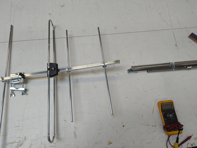

Beetje laat maar misschien toch nog nuttig; ik zag bij Allekabels een 7 elements DAB richtantenne (yagi) voor € 25,-. Volgens de beschrijving is de openingshoek 50° en de gain 8-13 dB ([url=""]gain[/url], wat nogal optimistisch is aangezien een 13 elements Iskra VF-13 'slechts' de 11½ dBi haalt:
Afbeeldingslocatie: https://tweakers.net/i/gfESBjJMAs0nzKDUOIvdEs-0YQE=/800x/filters:strip_exif()/f/image/ryvrCpzrpJ25jxyERd9Qtmdn.png?f=fotoalbum_large
Maar voor een bedrag onder 3 tientjes kun je gokken of je ontvangst verbetert. Ik denk dat deze antenne ook als 3 elements in te zetten is (minder richtingsgevoelig) door het voorste deel niet te gebruiken. Of zelfs als dipool, maar dan kun je net zo goed een Nedis dipool nemen.
Om de ontvangst nog verder te verbeteren zou je ook nog een bandpassfilter icm een (mast)versterker in kunnen zetten, maar dat is eigenlijk alleen nodig bij lange kabellengtes of DX-en.
Let er wel op dat DAB+ vertikaal gepolariseerd is, dus dat je de antenne een kwartslag draait tov de tekening op allekabels. De pijp waarop de antenne bevestigd wordt moet haaks staan op de elementen of achter de antenne gepositioneerd zijn.

De antenne is een Nedis ANORV80ME
Ik had hem besteld, voor dat geld is het een perfecte antenne (om zenders uit een bepaalde richtingte ontvangen beter dan een enkele dipool) Het voorste deel heb ik weggelaten zodat de antenne minder directioneel wordt.
In principe zou je er ook alleen een dipool van kunnen maken want de directoren en reflector zitten met vleugelmoertjes gemonteerd.

Ik heb nu al bijna 10 jaar een Philips OR7200 in gebruik. Eerst in Middelburg en nu in Venlo. In beide gevallen gebruik ik deze al jaren probleemloos binnenshuis.
Afbeeldingslocatie: https://tweakers.net/i/9XsJQt4PA_i4IJSwjpXvLI-eHkM=/800x/filters:strip_icc():strip_exif()/f/image/G3NIoHwGHkyTjWXUYMoSrTRI.jpg?f=fotoalbum_large
Waarom deze post? Ik wilde een positieve ervaring met DAB+ delen nadat ik dit bericht vorige week las: nieuws: Dertig procent van Vlaams radiogebruik gaat via DAB+
Ook in mijn Tesla Model S (2013 & 2018) luister ik al jaren probleemloos naar DAB+. In 2013 merkte ik dat sommige zenders wel vaak weg vielen, maar in 10 jaar is het bereik echt gigantisch verbeterd.
We zullen vast nog wel wat plekken hebben waar een extra zender er bij kan.
Ik vind DAB+ juist een hele mooie techniek. Superieur aan Internet luisteren. Als we denken dat iedereen via een Unicast TCP/IP stream radio kan gaan luisteren zitten die mensen er echt naast.
Een broadcast systeem zoals DAB heb je nodig om miljoenen devices te bereiken, dat gaat met 'internet radio' gewoon niet. Zeker niet tegen deze kosten.
