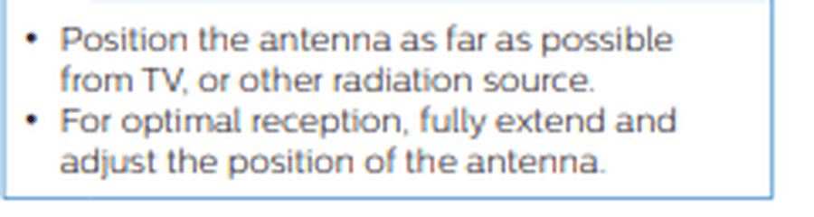

De antenne kan maar op één manier worden aangesloten.
Bron: https://www.download.p4c....12/btb8000_12_dfu_eng.pdf
Afbeeldingslocatie: https://tweakers.net/i/faNQYsfin_VYn2XVtq59JV3S-XA=/full-fit-in/4000x4000/filters:no_upscale():fill(white):strip_exif()/f/image/32Nh14LkqtzMvv8GOGx4MyEa.png?f=user_large
Plaatsing antenne:
Afbeeldingslocatie: https://tweakers.net/i/J9-U5qEyQU0Ff2Q8Q2k-F49dD3g=/full-fit-in/4000x4000/filters:no_upscale():fill(white):strip_exif()/f/image/qS122cXp3yRbhMgbSbB32AMu.png?f=user_large
Heb je automatisch naar zenders laten zoeken (p.14)?
Afbeeldingslocatie: https://tweakers.net/i/mQUeXNTJxOKF4zAfr0ym-O9OxzI=/full-fit-in/4000x4000/filters:no_upscale():fill(white):strip_exif()/f/image/vlJyLwvOHpslWIWgQtIgRyYT.png?f=user_large
Je kunt ook zelf een antenne maken bijv: https://www.dabtuners.nl/...t-huis-even-knutselen-dan

Dank voor de reactie. Ik heb de handleiding ook doorgelezen, dus die 'antenne' moet er dan goed inzitten. Heb het gisteren nogmaals geprobeerd, en héél soms komt er even 10 seconden muziek tevoorschijn, dus het lijkt me dat het signaal gewoon niet sterk genoeg is. Heb inderdaad ook automatisch naar zenders laten zoeken.
Qua het zelf maken van die antenne, ik ga eens een poging wagen. Maar dan zie ik op die pagina een foto waarin er een zelfgebouwde antenne aan een systeemplafond hangt, en dan denk ik weer: hoe is dit ook alweer een stap voorwaarts ten opzichte van het analoge FM signaal?
