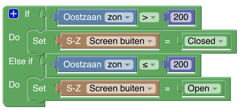

bartbh schreef op dinsdag 21 juli 2015 @ 09:17:
Overigens loop ik nu wel weer tegen een ander probleem aan. Via een ping alive checker controleer ik of mijn telefoon thuis is, deze staat dan aan.
Via een event wil ik de lampen in laten schakelen zodra de zon onder is. Dat gaat helemaal prima, alleen kan ik nu niet meer de lampen uitschakelen. Elke minuut wordt namelijk mijn telefoon weer gepingt en is de uitkomst van het event dat de lampen weer ingeschakeld worden.
Hoe kan ik de lampen toch uitzetten als ik dat wil? Ik wil dat de lampen alleen aan gaan als mijn telefoon van Off naar On gaat, niet dat mijn lampen altijd aan zijn als mijn telefoon On is.
Je telefoon is ON dus het klopt dat hij dit blijft doen aangezien je statement waar is :)
Je kan bv een variabele maken die je omzet als de lampen zijn aangegaan.
Je checkt dan op hetzelfde + de waarde van de variabele.
jouw statement and VAR1 = 0
En onder de DO SET plaat je dan en extra do set VAR1 = 1
Dan zal hij niet meer schakelen tot VAR1 = 0 is.
Je maakt dan ook een event aan als je Telefoon Off is en voegt dan een DO SET toe VAR1 = 0 zet.
check ook de EVENT voorbeelden hiervoor op Pag1. Hier haal je veel info uit om dit soort zaken te voorkomen.

  • janne_nl
  • Laatst online: 18:56
MikeOO schreef op dinsdag 21 juli 2015 @ 09:36:
Ik regel mijn licht 's avonds via LUA. Ik vind het ook wel fijn als een paar lampen 's nachts kort aangaan als er iemand laat thuiskomt.

janne_nl schreef op dinsdag 21 juli 2015 @ 09:51:
Ja dat werkt ook prima. Hier gaan de lampen ook aan als ik thuis kom. De werking van de variabele is je denk ik nog niet helemaal duidelijk.
Zodra je het huis verlaat reset de variabele weer, moet je natuurlijk toevoegen aan het event of LUA.
Als je weer thuiskomt is hij weer klaar voor gebruik en zal hij de lampen weer schakelen. Het voorkomt puur dat je lampen blijven schakelen of een signaal blijven sturen om de lampen aan te zetten terwijl ze al branden.

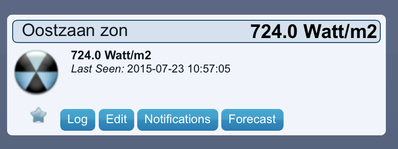

Ik heb, voor mijn gevoel, een hele simpele blockly gemaakt voor mijn zonnescreen dat gisteren gemonteerd is. Afhankelijk van een bepaalde zonnestraling (weerstation in de buurt via wunderground) gaat het scherm open of dicht.
Maar hij doet helemaal niks en in de logs vind ik niets terug :)
Het event staat op enabled.
Ik heb de screen nu halfopen staan, zodat ik zowel het opengaan als het sluiten zou kunnen zien.

Probeer eens 200.0 ipv 200. Dat soort vergelijkingen gaat wel vaker fout, en heb het toevoegen van die decimaalpunt eens gezien als een workaround. Ook omdat de sensorwaarde het zelf ook op die manier toont (724.0 ipv 724). Mocht het dan nog niet werken dan moet je ff een bug indienen op het eigen Domoticz forum, event zelf lijkt qua voorwaarden niets mis mee namelijk.
P.S. Nog een tip: je voorwaarden staan nu wel heel krap ingesteld. Als er een wolkje overwaait gaat het scherm dicht, wolkje weg weer open etc. Ik zou de voorwaarden wat ruimer instellen dus, of een script bouwen zodat er een tijdsvoorwaarde inzit (langer dan xx minuten onder 200W = dicht). Met de huidige opzet krijg je een erg 'zenuwachtig' scherm. Hetzelfde probleem heb je met de schemersensor van KaKu, daar heeft een Tweaker een mooi Lua script voor geschreven: http://tweaken.blogspot.n...ng-schakelen-met-een.html waardoor het minstens xx minuten donker moet zijn voordat Domoticz actie onderneemt.
Volgens mij is er overigens ook al een mooi script wat een zonnescherm kan bedienen en kijkt naar temperatuur/regen (via Buienradar).
[ Voor 10% gewijzigd door ThinkPad op 23-07-2015 11:16 ]

Ik ga het eens proberen met 200.0
Het klopt dat het scherm nu elke 10 minuten kan bewegen (want elke 10 minuten een update vanaf het weerstation). Ik ga zeker nog met een tijdsduur en temperatuur aan de slag, maar wilde nu eerst de absolute basis aan de praat krijgen :)
edit: 200.0 ingetypt, maar de blockly-editor maakt er meteen weer 200 van. Is het buiten mijn zicht dan wel als 200.0 bewaard?
[ Voor 18% gewijzigd door Gizz op 23-07-2015 11:17 ]

Begin eerst een met een check of het zonnescherm omhoog is.
Alleen dan de waarden checken en eventueel zonnescherm laten zakken.

Geen idee, probeer/wacht eens af wat er nu gebeurt. Wellicht wel. Anders een bugreport indienen zoals ik zei.
tlpeter schreef op donderdag 23 juli 2015 @ 11:19:
Dat was ik nog vergeten te melden inderdaad, dat is een belangrijk punt bij het bouwen van een event. Want waarom zou je het uitklap-commando sturen als het scherm al uitgeklapt is ;)
Maar ook zonder die voorwaarde zou het event moeten werken.
