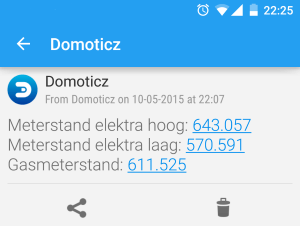

Wat een leuk script. Dit is eigenlijk precies wat ik zoek. Want voor mijzelf houd ik al enkele jaren wekelijks de meterstanden bij in een excel sheet.ThinkPadd schreef op zondag 10 mei 2015 @ 22:31:
Leuk scriptje gemaakt, vraagt de meterstanden van P1 elektra en gasmeter op (uit Domoticz) en stuurt mij een Pushover bericht (pushnotificatie). Plan is om het elke eerste dag van de maand om 0:01 te laten draaien zodat ik de meterstanden samen met stand van watermeter kan invoeren op externe sites.
In principe niet nodig omdat Domoticz zelf dit netjes bijhoud, maar wat als m'n Domoticz er compleet uitknalt?
Script is mij nog niet helemaal naar het zin, maar het werkt al wel en heb deze week geen tijd om eraan te werken, maar wil er wel anderen blij mee maken
Script is hier te vinden: http://domoticz.com/forum...f=6&t=6255&p=42221#p42221
Als je er mee aan de gang wil moet je de volgende zaken aanpassen:
- IDX elektrameter
- IDX gasmeter
- Poort waarop Domoticz draait (8084 bij mij)
- Pushover user- en API-key
Ik zal voor mijzelf even kijken of ik deze kan aanpassen naar Prowl. Deze gebruik ik namelijk als push client.
