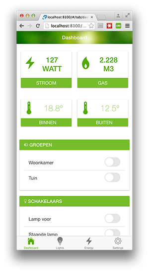

Afbeeldingslocatie: http://tweakers.net/ext/f/iOt09CSfCJNyLHAnndeRpdRN/full.png
Er is weer iemand aan de knutsel om een leuke interface te bouwen: http://domoticz.com/forum/viewtopic.php?f=8&t=5697
Eerste indrukken zijn wel goed, werkt op laptop en telefoon al heel behoorlijk :Y
