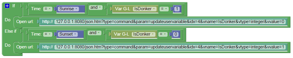

Ik zit met een event dat ik maar niet uitgeschakeld krijg, hij zit ergens verborgen in de catacomben van Domoticz ;)
Het event zie ik elke ochtend voorbij komen in de log van Domoticz. Dit event komt echter niet in de lijst van events voor als ik naar de blockly beheerinterface ga...
Wat heb ik al geprobeerd?
1) Een ander event met exact dezelfde naam opslaan, en aansluitend dit event verwijderen.
2) De schakelaar die het event aanstuurt als switch verwijderen en met een andere naam opnieuw toegevoegd.
3) Het device waarop de switch gebaseerd was uit de lijst van devices verwijderd zodat hij met een nieuwe ID werd toegevoegd.
Geen van deze methoden hebben geholpen...
Ik heb verder geen bijzondere events die bewaard moeten worden, wat kan ik doen om te zorgen dat ik van dit event afkom? Hopelijk heeft iemand een tip, mijn buitenverlichting gaat om 7:20 uit terwijl ik om 7:25 wegfiets (ergo de buitenverlichting moet pas om 7:30 uitgaan! :P) - als de events in een los bestand worden bijgehouden en ik kan dat bestand met events weggooien ben ik ook al tevreden. Ik heb het trouwens het beta-update-kanaal, maar dit probleem loopt al over verschillende versies.

Heb je niet een timer bij de lamp zelf ingesteld staan?
Misschien handmatig de SQLite database openen zodat je het event eruit kan slopen? Volgens mij staat alles in dat bestand (domoticz.db die je via webinterface kunt backuppen) opgeslagen.
Anders misschien toch een clean install :X
[ Voor 68% gewijzigd door ThinkPad op 26-01-2015 08:40 ]

Nee, ik zie in de log echt dat event afgaan, dat event dat nergens in de user interface te kiezen is
Ah, de events zouden daar ook in moeten staan? Dan ga ik daar vanavond eens naar kijken. Ik weet door de log exact hoe het event heet, dus dat moet dan ergens terug te vinden zijn :) Alleen nog even uitzoeken hoe ik eenvoudig handmatig een SQLite database kan benaderen.

coyote1980 schreef op maandag 26 januari 2015 @ 09:04:
Heb je dat event niet toevallig onder een andere username gemaakt? Ik weet niet of dat gescheiden is in domoticz, maar het is het nakijken waard!
  • coyote1980
  • Laatst online: 17:26
Ik heb maar één username waarmee ik Domoticz gebruik, hoewel, nu je het zegt, het zou kunnen dat ik een andere linux user was. Ik ga het eens even bekijken, en anders met een SQLite viewer de db-file nalopen :)
Bedankt voor de tip!

Het is ook geen lua script?

@janne_nl: nee, ik heb nog niets gedaan met lua...
Wel zojuist de domoticz.db bekeken, de logging gaf aan dat het event "opritlicht ochtend off_1" afgegaan was. In de EventRules tabel staan 3 regels, mijn ochtendscript om de opritlampen uit te zetten heet "opritlicht ochtend off" - dus zonder de _1 suffix. De regel staat voor 7:40 ingepland, dus dat hij om 7:20 al events loopt te spugen verbaasd mij... En ja, de tijd van de Pi / Domiticz klopt helemaal...
Ik zal alle scriptjes eens weggooien (zijn er maar 3) en dan morgenochtend eens kijken wat er dàn gebeurt... ;)
edit: Nee het is gewoon een (volgens mij) vrij standaard Domoticz setje. Morgenochtend eens zien met alle events verwijderd wat hij dan doet...
@mbitter hieronder: ik heb het event weggegooid, als ze morgenochtend netjes blijven branden heb ik weer een basis waarmee ik verder kan. Ik snapte ook niets van de tijd offset, maar aangezien er maar 3 event rules zijn waarvan er 1 lijkt op de naam van een bestaand event dan zal dat inderdaad wel de boosdoener zijn.
[ Voor 29% gewijzigd door coyote1980 op 26-01-2015 18:03 ]

Vreemde zaak, ik neem aan dat je ook geen Domoticz slave of zo hebt?

  • mbitter
  • Laatst online: 13-08 07:55
coyote1980 schreef op maandag 26 januari 2015 @ 13:51:
Waarom de tijd afwijkt kan ik niet verklaren, maar ik zou toch zeker het probleem bij de "opritlicht ochtend off" zoeken. De _1 suffix heb ik namelijk eerder gezien, en wordt volgens mij bij alle events gebruikt (ik verwacht om duplicaten te vermijden).

Verwijderd schreef op dinsdag 27 januari 2015 @ 11:58:
Wil iemand me ff helpen met het volgende: (Ik zit al dagen te zoeken).
Ik wil 's nachts een buitenlampje aan hebben. Nu lees ik weleens dat Domoticz op een bepaalde manier met middernacht omgaat.
Maar ik heb nog nergens een Blocky gezien dat iets op zonsondergang inschakelt en op zonsopgang weer uitschakelt.
Of kan ik het beter doen met de timer van de betrokken schakelaar? Zo ja, hoe precies?
Alvast hartelijk dank van een beginnende domotica-er :-)
Brutuss schreef op dinsdag 27 januari 2015 @ 12:17:
Je kunt dit inderdaad het beste bij de timer van de betreffende schakelaar doen.
Aan:
- Klik dus op de knop "Timers" bij de betreffende schakelaar.
- Type: Voor Zonsondergang
- Tijd: 00:15 (15 minuten voor zonsondergang) Dit omdat het dan al schemert.
- Commando: Aan
- Selecteer nu nog wanneer je dit gedaan wilt hebben (door de week, weekend, geselecteerde dagen).
- Klik nu alleen nog op toevoegen.
Uit:
- Type: Na zonsopgang
- Tijd: 00:15 (15 minuten na zonsopgang)
- Commando: Uit
- Selecteer dezelfde dagen als je bij aan hebt gedaan
met een Blockly zou hij er zo uit komen te zien:
Afbeeldingslocatie: http://i.imgur.com/ZqqrIBg.png
Nadeel:
Je kunt nu niet x minuten voor/na zonsondergang/opkomst schakelen.
al ben ik dit nu aan het proberen dmv alsnog een Timer toe te voegen op de schakelaar zelf. Eens kijken hoe dat reageert ;)
Voordeel:
Mocht Domoticz stoppen om wat voor reden dan ook (bv: wegens updaten of uitvallen van je Raspberry Pi/NAS/PC waar Domoticz op draait) vóór Sunrise/Sunset en ná Sunrise/Sunset weer opstart, reageert de lamp gewoon zoals jij het voor ogen had.
Met de Timer móet Domoticz actief zijn op het moment van Sunrise/Sunset. Zo niet, schakelt de lamp de eerstvolgende keer pas als het Sunrise/Sunset is (hij triggert dus op de tijd van Sunrise/Sunset).
Ik heb bijvoorbeeld weleens gehad dat mijn 'Zon'-schakelaar 's nachts nog steeds aangaf dat de zon scheen omdat ik net Domoticz aan het updaten was :P
Aangezien ik een aantal dingen af laat hangen van die schakelaar, reageerde een hoop Blockly events niet zoals ik voor ogen had :)
Dit is overigens mijn Zon op/onder Blockly event:
Afbeeldingslocatie: http://i.imgur.com/6Gdz7Bg.png
De bewuste virtuele schakelaar na zonsondergang:
Afbeeldingslocatie: http://i.imgur.com/6NHidty.png
De bewuste virtuele schakelaar na zonsopkomst:
Afbeeldingslocatie: http://i.imgur.com/4zkdhvV.png
Ik doe het zo:
Afbeeldingslocatie: http://tweakers.net/ext/f/xHNP16rz3atk0nzAUErSbuWt/full.png
De URL stelt de waarde van een variabele in. Het moet via de URL ingesteld worden, als je een variabele rechtstreeks in een event instelt zal een andere event er niet op triggeren. Op deze manier wel.
Scheelt weer een onnodige virtuele switch :P In events kijk ik of de var 1 of 0 is.

maar dan heb je alsnog het probleem waar ik dus weleens (sterker nog, meer dan eens :p) tegenaan ben gelopen.... mocht Domoticz op het moment van Sunrise/Sunset nét niet draaien, triggert die Blockly niet :)
maar er zijn meerdere wegen die naar Rome leiden blijkt wel weer ;)

Ja, ik kan hem wel ombouwen naar die van jou, maar dan wel met mijn manier om de variabele in te stellen. Dat is handiger idd :)
