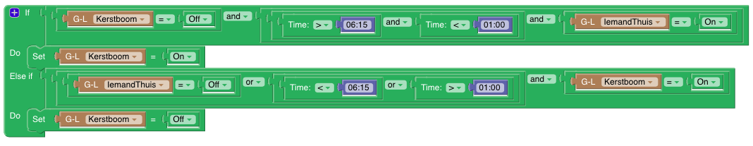

Heb hier overigens het event voor de kerstboom alweer klaarstaan :9
Afbeeldingslocatie: http://tweakers.net/ext/f/YZyrJyMfNwqf43Zf2dUEkquP/full.png

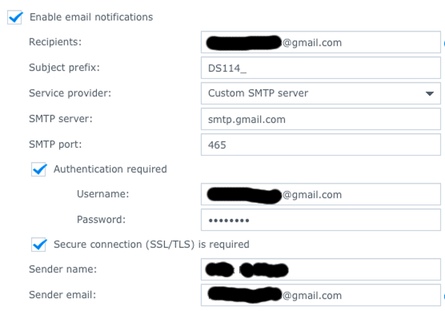

Kan ik op een manier testen of die poorten geopend zijn door internet provider?
Ik heb net even voor je gekeken, en op m'n Synology gebruik ik deze werkende instellingen voor Gmail:
Afbeeldingslocatie: http://tweakers.net/ext/f/yOsaimev8QKv5PNCnMyPXrN6/full.png
Daarmee stuur ik mails aan mijzelf bij storingen enzo.
Gebruik je overigens 2FA bij Gmail? (Two factor authentication, waarbij je wachtwoord + tokennummer moet invoeren bij inloggen) Want dan moet je applicatiespecifieke wachtwoorden aanmaken bij Gmail. Moest ik ook doen. Is overigens ook wel weer handig, want dan kun je in je account overzicht per applicatie de rechten intrekken.

ThinkPadd schreef op zondag 16 november 2014 @ 12:00:
moeten die 'AND' en 'OR' bij die tijdsvoorwaarden niet precies andersom staan?
dus in de bovenste regel OR en bij de onderste AND
De eerste voorwaarde wordt nu volgens mij nooit 'waar' omdat het nooit zowel vóór 1:00u kan zijn als ná 6:15u tegelijk (0:00u - 23:59u)
Bij de Else if slaat de tijdsvoorwaarde nu nergens op omdat je met '< 6:15', '> 1:00u' ook al te pakken hebt

Gents, en ladies natuurlijk
Ik heb iets waar ik het verschil niet zo in snap maar het 1 werkt wel en het ander niet.
Doel is een kachel op temperatuur te sturen en voor en na een bepaalde tijd een ander setpoint te nemen Dus ik had:
Afbeeldingslocatie: http://i.imgur.com/EwuQtDt.png
Dat werkt prima, veranderd in:
Afbeeldingslocatie: http://i.imgur.com/KV8gF8b.png
En dat met achter liggend:
Afbeeldingslocatie: http://i.imgur.com/Klqujxs.png
Wat is nu echt het verschil hiertussen, zal iets met string float conversie zijn maar, ....
Hoe kan je dan je setpoint maken en dat vergelijken?
[edit: image link, dank voor de melding ;)]
[ Voor 43% gewijzigd door MeaMea op 19-11-2014 20:27 ]
