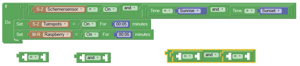

niki_lauda schreef op zondag 03 augustus 2014 @ 09:38:
Ik zet de bewegingsmelder (Pir2150) weer af, dit gaf bij mij een beter resultaat.
En ik heb de else if gebruikt om de sunset en sunrise regels te splitsen.
@niki_lauda
Zoiets dan?
@Gamerkoe heb je een screenshot?
[ Voor 7% gewijzigd door vespino op 03-08-2014 14:12 ]

vespino schreef op zaterdag 02 augustus 2014 @ 23:29:
Iemand hier verbeteringen op, het werkt namelijk niet. Moet ik de lampen als slave toevoegen? Ik heb trouwens een groep aangemaakt om met 1 knop beide lampen aan/uit te doen, kan ik deze hierop toepassen?
Je moet het integer block gebruiken voor de "on for..", dus niet 00:05 maar 5.

vespino schreef op zondag 03 augustus 2014 @ 10:13:
@niki_lauda
Zoiets dan?
Yes met de integer opmerking
@niki_lauda
Zoiets dan?
Dat gaat toch nooit goed werken.. je moet sunset én sunrise in 1 clause zetten. Dus if beweging and < sunrise and > sunrise do ....
@niki_lauda
Zoiets dan?
Ik heb zo geen printscreen, maar als ik moet gokken dan zou je de volgende wijzigingen moeten doen:
Afbeeldingslocatie: https://14293.static.securearea.eu/Files/4/14000/14293/FileBrowser/a/knipsel.png
Een logica blok moet TRUE terug kunnen geven. Je moet hier dus waardes vergelijken of iets dergelijks zoals tijd > sunset. Je kan een AND blok gebruiken om meerdere waarden te controleren. Zie de blokken eronder die je kan combineren.
Lukt het nog niet? Dan even beginnen vanaf 0, één controle toevoegen en een notificatie sturen om te testen of je controle werkt. Dan nieuwe controles toevoegen totdat je hebt wat je wil. Pas daarna je schakelaars gebruiken voor het daadwerkelijk inschakelen van lampen :)

  • CopyCatz
  • Laatst online: 15-09 22:51
Je moet ook in de gaten houden dat de tijd intern in minuten wordt opgeslagen. Middernacht is 0, 7 uur 's ochtends = 7*60 = 420, 23:59 = 1429. Sunrise en sunset worden ook omgezet naar een minuten-aantal om zo te kunnen vergelijken, dus sunrise is bv 420 en sunset 1260. Als je dan zegt time < sunrise en time > sunset gaat dat nooit werken, omdat een tijd < 420 nooit tegelijkertijd groter dan 1260 kan zijn. gebruik alleen:
time < sunrise (00:00 tot zonsopgang)
time > sunrise and time < sunset (overdag of licht)
time > sunset (zonsondergang tot 00:00)
time < sunrise or time > sunset (nacht of donker)
  • Gamerkoe
  • Laatst online: 26-11-2025
Ohja, dat met die tijd zou kunnen hoor, heb dit script niet getest. :P

Gamerkoe schreef op zondag 03 augustus 2014 @ 12:46:
Deze lijkt te werken, althans overdag. Nu ingesteld op 's nacht, dus vanavond nog eens testen. Thanks.

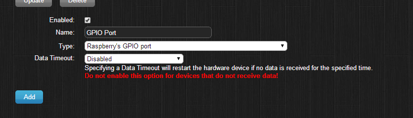

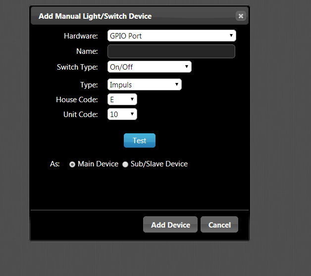

Ik probeer de GPIO pins aan te sturen vanuit Domoticz, maar dit lukt niet.
Vanuit de console werkt het. Er is een relais aangesloten met simpele schakeling met wat weerstandjes/transistor.
De pin die ik probeer aan te sturen is BCM:17/wPi:0. Mode staat op out.
Met commando "gpio write 0 1" springt de relais aan en met "gpio write 0 0" weer uit.
Nu wil ik dit dus in Domoticz voor elkaar krijgen.
1. Ik stop domoticz
2. gpio export 17 out
3. gpio exports toont:
GPIO Pins exported:
17: out 0 none
In domoticz heb ik hardware toegevoegd van het type "Raspberry's GPIO port"
Vervolgens een light/switch, maar dan kan ik geen GPIO port kiezen. In de dropdown lijst staat "GPIO INIT ERROR".
In de log zie ik verder nog:
Sun Aug 3 20:56:30 2014 Error: RPi hardware (2) thread seems to have ended unexpectedly
Stukje code waar de error te zien is welke ik krijg.

Iemand een idee?
[ Voor 45% gewijzigd door Kelfox op 03-08-2014 21:39 . Reden: Code met error toegevoegd ]

Al een stuk verder met Domoticz. Ik draai momenteel de laatste versie 1.1864. Ik probeer nu mijn Action / Impuls schakelaar werkend te krijgen middels Domoticz.
Ik heb het volgende gedaan:
wiringPi geinstalleerd en middels de volgende tutorial gevalideerd dat het vanaf de command line werkt:
Maybe, just maybe, someone cares.: Lampen schakelen met een Raspberry Pi
sudo ./action 18 C on  # schakelaar aan
sudo ./action 18 C off # schakelaar uit
In /etc/init.d/domoticz.sh heb ik de volgende regel toegevoegd bovenaan het script:
/usr/local/bin/gpio export 15 out
Hiermee maak ik pin 8 op de RPi (welke zich vertaald in pin 15 in wiringPi) beschikbaar voor normale gebruikers.
Dat lijkt te werken, immers:
gpio exports
GPIO Pins exported:
  15: out  0  none
De pinnen staan zo op mijn schakelaar:
12345ABCDE
0100100100
Volgens https://www.uk-automation...RFXtrx%20User%20Guide.pdf vertaald zich dat in House Code E en Unit Code 10.
Tevens staat in het document dat er geen protocol hoeft worden geselecteerd.
Allereerst heb ik de hardware toegevoegd:
Afbeeldingslocatie: http://tweakers.net/ext/f/Db7O3f5pNKUTkSepU6pTXkrY/thumb.png
Daarna een Manual Light/Switch toegevoegd:
Afbeeldingslocatie: http://tweakers.net/ext/f/RLIeM21DBwg7mMuYwLCCyYcW/thumb.png
Wanneer ik op Test druk, krijg ik de melding te zien dat het on signaal is gestuurd, maar schakelt mijn schakelaar niet en krijg ik de volgende melding in de logfile te zien:
Sun Aug  3 22:13:50 2014 GPIO: wrong housecode 69
Herkent iemand dit probleem?
Schakelen met de afstandbediening werkt nog wel gewoon.

ThinkPadd schreef op zondag 03 augustus 2014 @ 22:18:
Klinkt alsof je het script ('./action') met de verkeerde parameters aanroept, of met een housecode die hij niet kent.
Wel interessant trouwens die oplossing, houd ik in de gaten. Want dan zit je dus niet vast aan een Rfxtrx433...
Het script ./action roep ik aan met de waardes zoals ik ze instel op de schakelaars. Immers is 18 daar mijn huiscode en C is de schakelaar welke ik wil schakelen. Dit script werkt prima.
Dat zal onder water wel vertaald worden naar een bit-treintje welke overeen komt (moet komen) met code E 10.
7.3. Flamingo, AB400, IMPULS, Sartano, Brennenstuhl switch settings
Use type ELRO AB400D
Note that the HC (House Code A-P) is the house code used in programs and has no direct relation
with the A,B,C,D,E buttons on the remotes!
Dat zou dus moeten werken, maar ik weet niet zeker of Domoticz wel op de juiste GPIO pin op mijn RPi werkt.
Ik doelde meer op dat de house codes A t/m P zijn, maar er bij jou 69 staat :p
Kun je de GPIO niet even testen door er een LED aan te knopen? Dan kun je zien of die even flikkert als je het KaKu commando stuurt...
  • Matis
  • Laatst online: 15-09 19:11
Matis
Rubber Rocket
ThinkPadd schreef op zondag 03 augustus 2014 @ 22:51:
Zo staat het wel in de HTML codes
HTML:
<option value="69">E</option>
Nee sorry, ik heb op dit moment geen LEDjes bij de hand welke ik kan testen. Ik ben ook mijn logic analyser vergeten vrijdag van de zaak mee te nemen :/
Edit;
Hee, wanneer ik in de HTML code de 69 wijzig in een E, en ik vraag dan om een test, dan krijg ik het volgende te zien in de logging:
Sun Aug  3 23:02:16 2014 GPIO: WriteToHardware housecode 0, packetlength 7
Sun Aug  3 23:02:16 2014 GPIO: pin #10 state was 0
Sun Aug  3 23:02:16 2014 GPIO: WriteToHardware housecode 0, GPIO 10, previously 0, set 1
Echter doet de schakelaar het nog steeds niet.
[ Voor 26% gewijzigd door Matis op 03-08-2014 23:03 ]

Ik ben er na en dag grasduinen in de broncode van Domoticz achter waarom GPIO het niet doet.
WiringPi's gpio readall geeft een heel andere output dan de GPIO class verwacht. Waarschijnlijk door de laatste versie van WPi.
Morgen maar eens kijken of ik het kan fixen en een patch sturen.

  • Matis
Matis
Rubber Rocket
DukeBox schreef op dinsdag 05 augustus 2014 @ 11:07:
Niet toevallig iets door de nieuwe B+ die meer IO's heeft ?
Ja, daar ligt inderdaad het probleem.
http://www.domoticz.com/forum/tracker.php?p=1&t=254
[ Voor 11% gewijzigd door Matis op 05-08-2014 12:10 ]

Ik probeer mijn Impuls (Action) schakelaar aan de praat te krijgen op mijn RPi B2. Eerst zat ik met het parsen van de readall instructie van WiringPi in mijn maag. Dat lijkt nu verholpen. Domoticz vindt netjes alle GPIO's welke ik exported heb.
Nu loop ik tegen het probleem aan dat ik geen idee heb hoe ik het moet configureren.
Ik kan de schakelaar prima schakelen middels WiringPi en een voorbeeld, maar vanuit Domoticz wil het niet lukken :/
Om inzicht te krijgen in de flow binnen de Gpio klasse, moet ik debuggen, maar omdat het compileren van de software zo lang duurt, schiet het niet echt op :/
[ Voor 9% gewijzigd door Matis op 05-08-2014 22:49 ]
  • Matis
Matis
Rubber Rocket
Nou, het is me gelukt :) Alleen niet op de manier waarop ik het graag wilde.
Ik heb nu een Dummy aangemaakt, daaronder heb ik drie manual light switches gehangen en ze Impuls18[ABC] gegeven. Ik heb het domoticz_main script aangepast met de volgende regels:
if [[ $devname == Impuls* ]]
then
    sys=`expr substr $devname 7 2`
    out=`expr substr $devname 9 1`
    echo "Impuls $sys $out $status"
    sudo /home/pi/wiringPi/examples/lights/action $sys $out $status
fi
Hij checkt of de switch naam begint met Impuls, als dat waar is, wordt de systeem- en outlet-code geëxtraheerd en aan het WiringPi script gegeven.
Wel heb ik in action.cpp de hoofdletter moeten toevoegen bij On ipv on op regel 29
