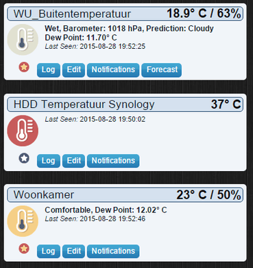

Heb een blits iconpack voor Domoticz gevonden: http://domoticz.com/forum/viewtopic.php?f=8&t=7749
Afbeeldingslocatie: http://tweakers.net/ext/f/7eLAybGApR8X6QxmLjQjgi1Y/full.png
Afbeeldingslocatie: http://tweakers.net/ext/f/EWoVv63fNeB5T9jPMX9TYHrt/full.png
Daarmee ziet Domoticz er gelijk een stuk moderner uit _O_
Om je browsercache snel te vernieuwen kun je voor Google Chrome dit gebruiken: http://superuser.com/ques...e?answertab=votes#tab-top
Die user gebruikt ook een ander thema (element-dark) die wel geinig is, maar mij veel te donker. Ga binnenkort zelf nog even aan de .css daarvan klussen, is ook niet bijster moeilijk (/domoticz/www/styles staan ze).
[ Voor 14% gewijzigd door ThinkPad op 28-08-2015 20:05 ]
