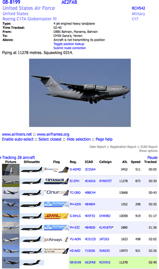

Afbeeldingslocatie: http://tweakers.net/ext/f/ldCYQOhxFvmoV1RtSTGbZ0ZA/full.png
Het leger is met oefeningen bezig :)
Een AWACS zelfs :)

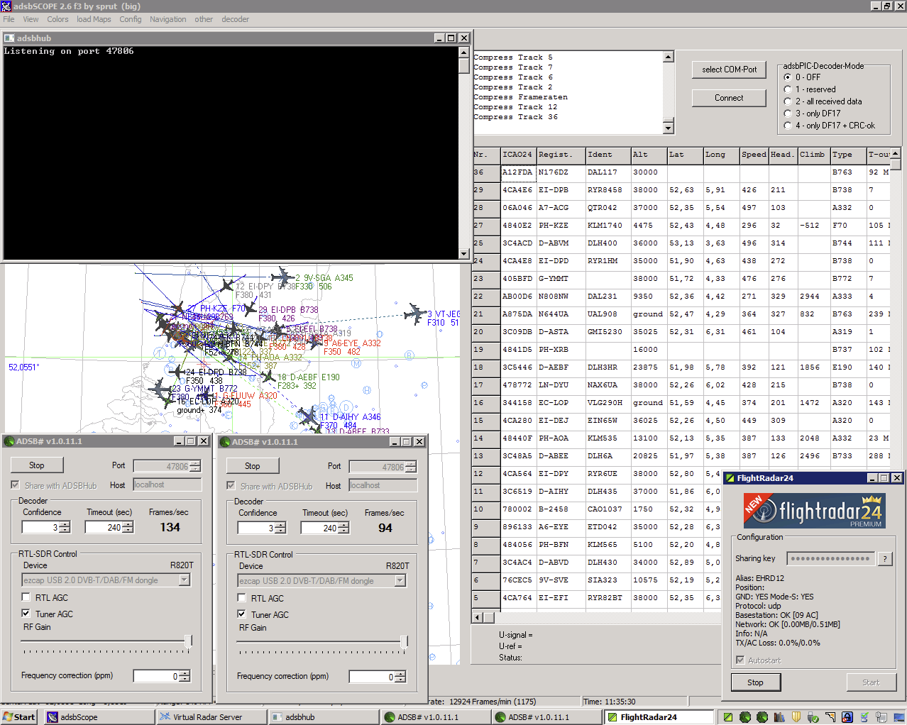

Afbeeldingslocatie: http://tweakers.net/ext/f/PokErRRvoEhQOzsTp6MJorT8/full.png
[ Voor 71% gewijzigd door DinX op 21-06-2013 11:06 ]

Ondanks mijn kleine antenne wat bij de ontvanger zat kan ik genoeg vliegtuigen vinden, krijg alleen nog altijd niet de toren te pakken.
Iemand die dit wel kan ? Mogelijk dat ik de verkeerde instellingen heb, dus een screenshot van bijv SDR# zou erg helpen :)

Iedereen kan zijn/haar informatie naar Flightradar24 sturen hoor. Ik doe dat ook in ruil voor een Premium account.
Afbeeldingslocatie: http://tweakers.net/ext/f/0LW1bvEmom1nuWePCsaFjcpj/medium.png
Soms is de route informatie niet helemaal actueel. :+
Afbeeldingslocatie: http://tweakers.net/ext/f/eGvG0TKJ9PP1to1LEBVkw8KJ/medium.png

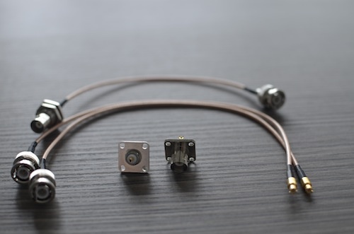

Ik moet nu echt eens antennes gaan maken voor de sticks want met de standaard antennes schiet het niet echt op. De spullen heb ik al maar solderen is niet mijn sterkste punt :X

Waar heb je die verloopjes gekocht? Die moet ik nog kopen als ik zelf een antenne heb gemaakt.
Tot nu toe werkt de standaard antenne voor mij goed genoeg.
  • MortalPiso
  • Laatst online: 25-11 00:22
Coenen schreef op zondag 23 juni 2013 @ 13:09:
Deze heb ik via eBay gekocht.
BNC female connector
BNC male naar MCX male
En een simpel verleng kabeltje van BNC male naar BNC female voor euh... geen idee maar ik heb de kabel vast in huis :+ . 4 juni verzonden en 17 juni ontvangen dus viel wel mee.

  • endless90
  • Laatst online: 12-11 11:22
Met veel interesse lees ik dit topic al een tijdje. Ik heb zojuist dus ook een RTL2832U USB ontvanger op eBay besteld.
Nu zit ik erover te denken om mijn ontvanger in te bouwen in een blikken bakje om storingen van buiten (pc, usb, monitor) te verminderen. Iemand een idee waar ik mooie blikken doosjes kan krijgen?
Mijn volgende vraag. Wat voor connector zou ik het beste in de behuizing van dat doosje kunnen monteren? SMA of MCX? Het lijkt me verstandig om op mijn antenne's gewoon BNC female te monteren.
Misschien uit het doosje dit kabeltje laten komen http://www.ebay.nl/itm/28...1497.l2649#ht_1554wt_1115
en de MCX connector eraf knippen en coax direct op de ontvanger solderen?
Ik zit erover te denken om als all-round antenne een Popovic anntenne te bouwen. Wat voor coax van de antenne naar de ontvanger wordt aangeraden? RG58 voldoet?

Zo ziet het eruit trouwens:
Afbeeldingslocatie: http://tweakers.net/ext/f/yGOujpww1iiFO3lAhP5F072A/medium.jpg

Leuker dan vliegtuigen als icoontjes op je scherm zien is ze horen
https://soundcloud.com/bj...sdrsharp-20130703-222244z :)
Afbeeldingslocatie: http://tweakers.net/ext/f/U5HIcQE07muyVXaiGWCpEcPD/medium.jpg
Die dus als je de callsign hoort op 0:33s "RyanAir 9BA"
