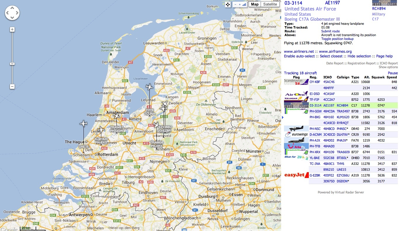

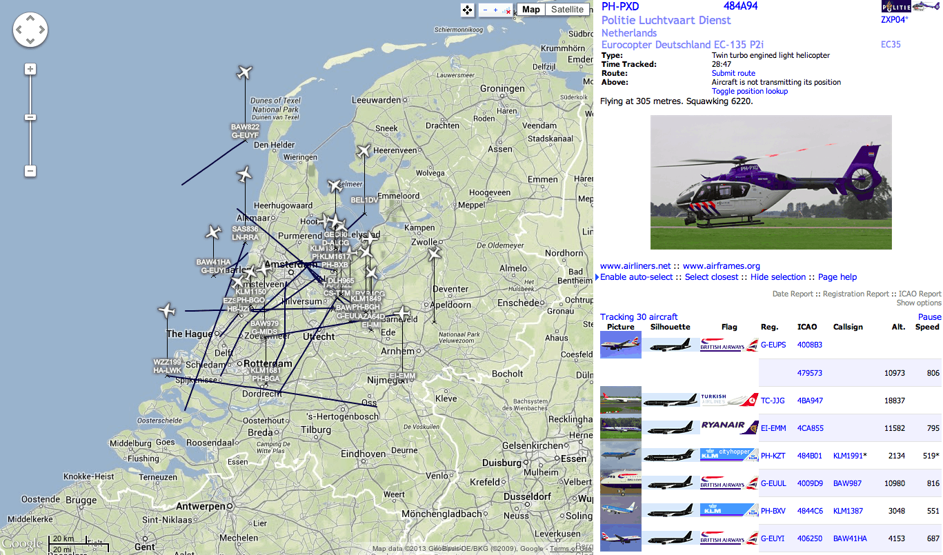

Ik volg dit topic sinds een week of 2 en had meteen 2 sticks besteld. Eentje met de E4000 tuner en eentje met de R820T tuner (grote stick). De R820T is gisteren aangekomen en ik ben er meteen mee aan de slag gegaan.
SDR# + VW-Cable + PDW wil bij mij nog niet helemaal lukken. Ik zie het metertje van PDW wel uitslaan (niet zo heel ver) maar zie nog geen P2000 berichten binnen komen. Ook het fine tunen van de frequentie heeft nog niet veel resultaat. De tutorial van RTL-SDR netjes gevolgd voor het instellen van SDR# en PDW. Misschien opnieuw proberen op het moment dat ik de andere stick ook binnen heb.
Nu ben ik met ADSB# en Virtual Radar Server bezig en dit werkt allemaal prima. Ook hier heeft RTL-SDR een leuke en makkelijke tutorial over geschreven. Ondanks de brakke standaard binnen antenne krijg je toch wel leuke resultaten te zien :)
Afbeeldingslocatie: http://tweakers.net/ext/f/spIlkqVIbJi60jGZoZb4yGBf/medium.jpg
  • CedricD
  • Laatst online: 22:02
MortalPiso schreef op zaterdag 01 juni 2013 @ 14:34:
Werkt inderdaad!
Ik kan wel op niets klikken op die pagina. Vreemd 8)7
Buiten krijg ik er 37, binnen zo'n 12.

Prachtig weertje vandaag. Straks eens proberen om de vliegtuigen die ik via de stick binnen krijg eens te bekijken in de lucht :)
Oja, hier is een screentje van gisteren:
Afbeeldingslocatie: http://imgup.nl/images/2013/06/02/vliegtuig.png
[ Voor 41% gewijzigd door CedricD op 02-06-2013 09:16 ]

CedricD schreef op zondag 02 juni 2013 @ 09:14:
Probeer eens zo'n antenne te bouwen:
Afbeeldingslocatie: http://x264.nl/dump/ads-b-antenna-groundplane-proper.jpg
Elke radiaal en de vertikaal zijn 6.54cm lang. Deze soldeer je op een BNC-chassis deel.
Dit als resultaat:
Afbeeldingslocatie: http://x264.nl/dump/rtlsdr-mini-virtual-radar-server-distance-adsb-1.0.11.1-record.jpg
  • JBnl
  • Laatst online: 10-11 19:42
Misschien een gekke vraag maar kan deze stick ook DVB-C aan ? Of moet er dan andere chipset/hardware inzitten ?
  • neeecht
  • Laatst online: 22:25
JBnl schreef op zondag 02 juni 2013 @ 15:37:
Dan moet je software hebben die het kan decoderen... Maar ja kan gewoon de analoge signalen zien.
  • CedricD
neeecht schreef op zondag 02 juni 2013 @ 11:54:
Dit als resultaat:
Holy shit d:)b . Het verste vliegtuig dat ik kon tracken was ongeveer 120 km van mijn huis

Heb hier ook snel een ground plane antenne gebouwd en dat geeft toch lekkere resultaten.
Ik woon jammer genoeg op de begane grond van een appartementsgebouw en heb bebouwing rondom. Dat scheelt wel een hoop ontvangst jammer genoeg.
Afbeeldingslocatie: http://tweakers.net/ext/f/XYEsf1HbhHXIRxSm5jogpm94/medium.jpg
Ik woon verder wel op een goede locatie om er veel te loggen. Hier ligt een route recht boven :)
Alles wat van en naar het oosten gaat komt hier over.
Afbeeldingslocatie: http://tweakers.net/ext/f/yR9Xf0MJNKJuT2XtB5tXXukn/medium.jpg
CedricD schreef op zondag 02 juni 2013 @ 16:38:
Later mss eens proberen bouwen :)
Dat kan ook aan de hoogte van je locatie/antenne liggen.
Als je ergens net boven zeeniveau een antenne op de grond hebt zal je van minder ver kunnen ontvangen dan wanneer je ergens op de Baraque Fraiture een antenne van 20m hoog hebt staan :)
Idem voor de hoogte waarop ze vliegen. Vliegtuigen die gaan landen op Zaventem verlies ik als ze onder de 1000m zakken, dan zijn ze gewoon uit het zicht "semi letterlijk" :)
Afbeeldingslocatie: http://tweakers.net/ext/f/GVQmUvErqO1WAbb0OWsHrx7M/medium.jpg
Tot 777m "zie" ik ze nog :)

Daarnet mijn Coaxial Collinear Antenne wat uitgebreid tot 16 stukken, mooi afgewerkt in een pvc-buis,...
Vanavond als het wat minder opvalt voor de buren hem eens buiten zetten.
Packets vliegen er al door terwijl hij binnen staat :)
Afbeeldingslocatie: http://tweakers.net/ext/f/HzVjoZrsOgEHVISB8kb65Faa/full.jpg
Ik ontvang nu vliegtuigen tot op 170km in het noorden (Haarlem -> Limburg) en 160km in het oosten voorbij Bonn
Afbeeldingslocatie: http://tweakers.net/ext/f/uLUJmwuxm6Bk34u5zQJj2Sj9/medium.jpg
Als hij straks buiten staat kan het misschien nog wat beter, nu leunt hij in een hoek van m'n kamer.
Afbeeldingslocatie: http://tweakers.net/ext/f/WHY00HyMK1fotQ7SYtUHex2u/medium.jpg

Ik heb de post van Technoturk gevolgd. Maar het lijkt erop dat m'n Rpi crashed. Mijn idee was om een draadloos ontvangststation te bouwen. Die ik buiten neer kan leggen en dan via Wi-Fi connecten.
Ik kan met Virtual Radar Server connecten, maar geen ontvangst en na een tijdje lijkt m'n Pi te crashen....
Je moet toch met Virtual Radar naar je Rpi connecten? Ik krijg namelijk helemaal niks binnen.
M'n antenna staat nog binnen, maar ik zou toch wel iets verwachten.
ik denk dat m'n Wi-Fi connectie niet super is, ik moet m'n sample in SDR# nogal terugdraaien.
[ Voor 141% gewijzigd door Coenen op 13-06-2013 17:09 . Reden: plaatjes van virtualradar toegevoegd. ]
