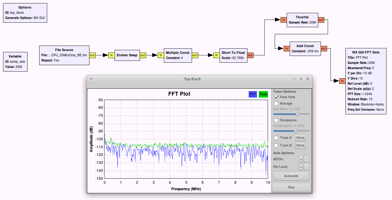

Nogmaals voor iedereen: De RTLSDR + R820T is het beste, helemaal het beste is de mini versie:
http://www.ebay.com/sch/i.html?_nkw=r820t+mini
Airspy = hardware, gebaseerd op de R820T tuner maar met eigen hardware.
En zal je dus met SDR# kunnen gebruiken.
Normaal ligt de ruisvloer met een RLTSDR + R820T rond de -50/60dB.
Met de airspy zal dit onder de -100dB zijn: http://airspy.com/range.png
https://rof.li/pic/airspy_gr.png
De airspy zal geen spikes hebben ik het spectrum, wel statische beveiliging en betere componenten.
De Airspy zal ongeveer 10 MHz breed zijn en ongeveer 99 dollar gaan kosten.
Dus dit gewoon ter informatie. Ik ga er zeker een aanschaffen ter vervanging van de RTLSDR.
De dynamic range is gewoon veel beter.
