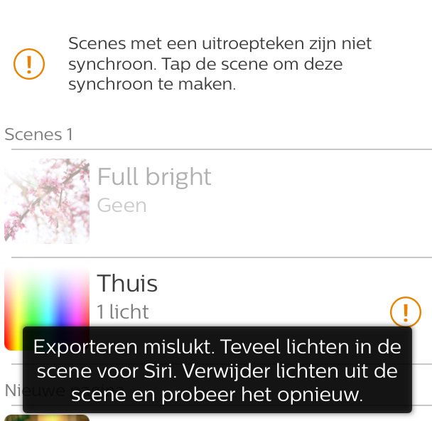

Ik ben ook nog geen steek verder en zit er aan te denken om dan ook maar alles te resetten en opnieuw te beginnen. Want op de Apple Watch snapt Siri er ook nog geen reet van. Nu zag ik net ik de Hue app dat de scene niet geëxporteerd is omdat er te weinig lampen inzitten. WFT??!! Er zit er (ter test) maar 1 in! 8)7
Afbeeldingslocatie: https://pbs.twimg.com/media/CT2O7pIXAAA7psa.jpg
Het is toch om te huilen dit. Ook het aanmaken van een compleet nieuwe scene helpt niet.
Bedankt Philips, u heeft weer een Nederlander gefrustreerd gemaakt. Krijgt u daar misschien subsidie voor?

rimave schreef op zondag 15 november 2015 @ 12:00:
Nou, dit is gewoon aanstellen....

Jochemd13 schreef op zondag 15 november 2015 @ 12:06:
Is alles wel goed verbonden en werkt je internet wel helemaal?
Aanstellen? Wat denk jij. Het werkte gisteren allemaal goed en nu ineens komt deze melding naar voren.
Ik ben geen idioot. Internet werkt prima en de lampen gaan afzonderlijk ook aan en uit en ook de Hue tap werkt prima.
Heb je misschien via een andere app acties toegevoegd aan die HomeKit action set? Een action set kan namelijk maar 50 acties bevatten en voor elke lamp worden er bijvoorbeeld al 4 gebruikt (power, brightness, hue, saturation).
  • rimave
  • Laatst online: 10:53
Ik heb alles wat ik resetten kon gereset, inclusief Homekit. Ik liep er namelijk ook steeds tegen aan dat Siri de naam van de scene al kende. Alles staat er nu weer in en het werkt nu goed (for the time being). Ik ben nog enigzins sceptisch. :)
Nu alleen de Apple Watch nog, want daar snapt Siri mij nog steeds niet.
