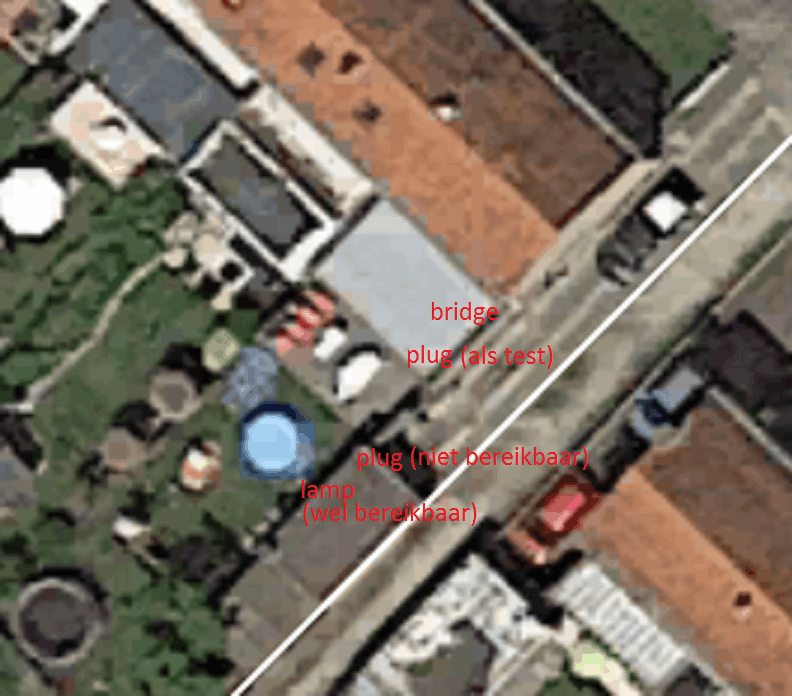

Ik heb ook problemen met de range van mijn Hue netwerk.
Heb 2 lampen in de tuin hangen maar die worden 90% vd tijd niet gevonden.
Iemand ervaring met het uitbreiden van het mesh netwerk?
Nadeel is dat ik opzich wel nog een extra Hue color of lux er tussen kan hangen als brug, maar die moet dan natuurlijk wel AAN staan om active te zijn.
Is het bijv mogelijk om een living white plug of ander zigbee device als 'repeater' te gebruiken?
Zo'n living white plug kost maar 15,- en die kun je gewoon inpluggen en is dan active?

De lamp hoeft niet aan te staan om te werken in het mesh-netwerk. Er moet natuurlijk wel stroom op staan.

PM schreef op donderdag 04 september 2014 @ 14:43:
Nee, toen ik het testte met een plug maakte het geen verschil.
Ik had een plug in de berging bijgeplaatst om die in de garage te kunnen bereiken, maar het werkte nog steeds niet hoewel de afstand van de bridge naar de verste plug maar een meter of 8 was (weliswaar met een muur en stalen garagepoort er tussen) :/

Waar staat je bridge? Kun je die niet meer aan de tuinkant plaatsen? Of bijvoorbeeld op een verdieping hoger? HR++ glas houdt overigens veel signalen tegen, iets om rekening mee te houden..

CyBeRSPiN schreef op donderdag 04 september 2014 @ 16:44:
Nee, verder kan niet, dan staat hij buiten :P
Ik denk dat het signaal gewoon geblokkeerd wordt door de stalen poort, want aan de buitenkant (paar meter verder nog) van de garage zit een LW-lamp die het wel gewoon doet :)
trapper schreef op donderdag 04 september 2014 @ 16:48:
Een Living Whites plug moet gewoon als repeater kunnen werken, [...]
Moet kunnen, maar doet het niet. Niet elk Zigbee-device werkt als repeater. :)
De LW's voldoen ook niet volledig aan het LightLink-protocol.
maar je moet hem wel eerst in je netwerk brengen, en dat gaat alleen via Touchlinken (dus met een remote, of met lampstealer). Daarnaast kan het helpen de lampen ver weg een keer te resetten naar factory defaults, zodat die hun neighbor tables & routing tables clearen.
Edit: Ik bedenk me nu dat de commissioning methode zoals de bridge gebruikt voor het vinden van de lampen niet werkt met de Living Whites, m.a.w. de Living Whites plug werkt niet als repeater als je lampen die ver weg zijn nog aan je netwerk moet toevoegen. Pas als ze al bekend zijn bij de bridge kan de plug als repeater optreden. M.a.w. je moet ze eerst in range van de bridge, of een andere Hue lamp brengen om ze via find new lights te kunnen toevoegen. Daarna kun je ze verder weg zetten en werkt de LW als repeater.
Ik doe altijd alles eerst via een LW-remote, dus alles zat al netjes in het netwerk, hij zag hem gewoon niet online staan.
Als je zelf LW-pluggen hebt, test het gerust eens, misschien doe ik effectief iets verkeerd, maar het zou me verwonderen. :)
  • trapper
  • Laatst online: 04-11 16:12
Fire69 schreef op donderdag 04 september 2014 @ 22:23:
De LW's werken volgens het Philips SmartLink protocol, maar dat is in essentie hetzelfde als ZLL (in ieder geval voor het netwerk stuk dat over het routeren gaat), het verschil zit hem vooral in de commissioning methode, bij ZLL is ook de traditionele 'Association' methode mogelijk, SmartLink heeft die mogelijkheid niet.
Als de LW's niet willen routeren, komt dat wellicht doordat de devices het niet nodig vinden (m.a.w. hue lampen en bridge denken dat ze elkaar zonder routeren kunnen bereiken), een sniffer log zou hier kunnen helpen, dan kan je aan de link status berichten wellicht zien wat er aan de hand is.
Heb zelf toch al vaak routing testen gedaan, ook met LW plugs (heb er zelf 8 ), en tot nu toe nooit een probleem gezien hiermee. Ik weet wel uit ervaring dat ZigBee routers nog wel eens met hun neigbortable in de war raken als ze verplaatst worden, ze gooien niet altijd een (door de verplaatsing slecht geworden) entry meteen weg, en dan proberen ze via die verbinding berichten te sturen en dat lukt natuurlijk niet.
Dat probleem kan je oplossen door de betrokken devices te resetten naar factory defaults en opnieuw te touchlinken, dan bouwt het netwerk zich opnieuw op, maar ja, dat is nogal omslachtig.

  • Fire69
  • Laatst online: 20:03
Fire69
Fire69 schreef op vrijdag 05 september 2014 @ 15:35:
Ik zal dit weekend nog eens proberen testen dan, ben benieuwd. :)
Resetten en linken zou op zich geen probleem zijn als test, maar ze blijven wel in je bridge staan... dus zolang ik die niet kan verwijderen ga ik dat niet proberen. :(
Zo, vanavond toch maar al getest. :)
Even een plaatje ter verduidelijking:
Hue LW-test
Ongeveer halfweg het grijze vlak (berging) staat de bridge. Als test heb ik een extra plug in een stopcontact zitten net bij de achterdeur.
Halfweg de garage hangt een LW-lamp, die werkt perfect.
De plug die dus dichter bij de bridge is, maar binnen in de garage, is niet bereikbaar.
Daaruit maak ik toch op dat er geen mesh-netwerk gebruikt wordt.
Ik bedenk me net, dit heb ik een aantal maand geleden al eens getest.
Een tweetal weken geleden heb ik per ongeluk mijn bridge gereset, en dus alles lampen en pluggen opnieuw moeten linken. Ik veronderstel dat dat gelijk staat aan een reset van de pluggen? :)
Het werkte een aantal maand geleden niet, en nu ook niet, dus volgens mij ligt het niet aan de routing tables of zo...

  • trapper
Fire69 schreef op zaterdag 06 september 2014 @ 00:16:
Die conclusie is denk ik wat voorbarig. De firmware in de LW plugs en bulbs (en ook de verschillende LC producten) is allemaal in staat om te meshen, al kunnen er natuurlijk wel bugs in zitten (dat is nu eenmaal een gevolg van software in lampen stoppen).
Ik denk dat je door een toevallige samenloop gewoon tegen zo'n bug aanloopt, en ben daarom wel geinteresseerd in het Zigbee verkeer (met name de link status messages) die de verschillende devices met elkaar uitwisselen. Aan de hand daarvan kun je pas echt zien wat er mis is.
(Mocht je je afvragen waar mijn interesse vandaan komt, zie daarvoor mijn LinkedIn profiel: https://www.linkedin.com/profile/view?id=2960491)
