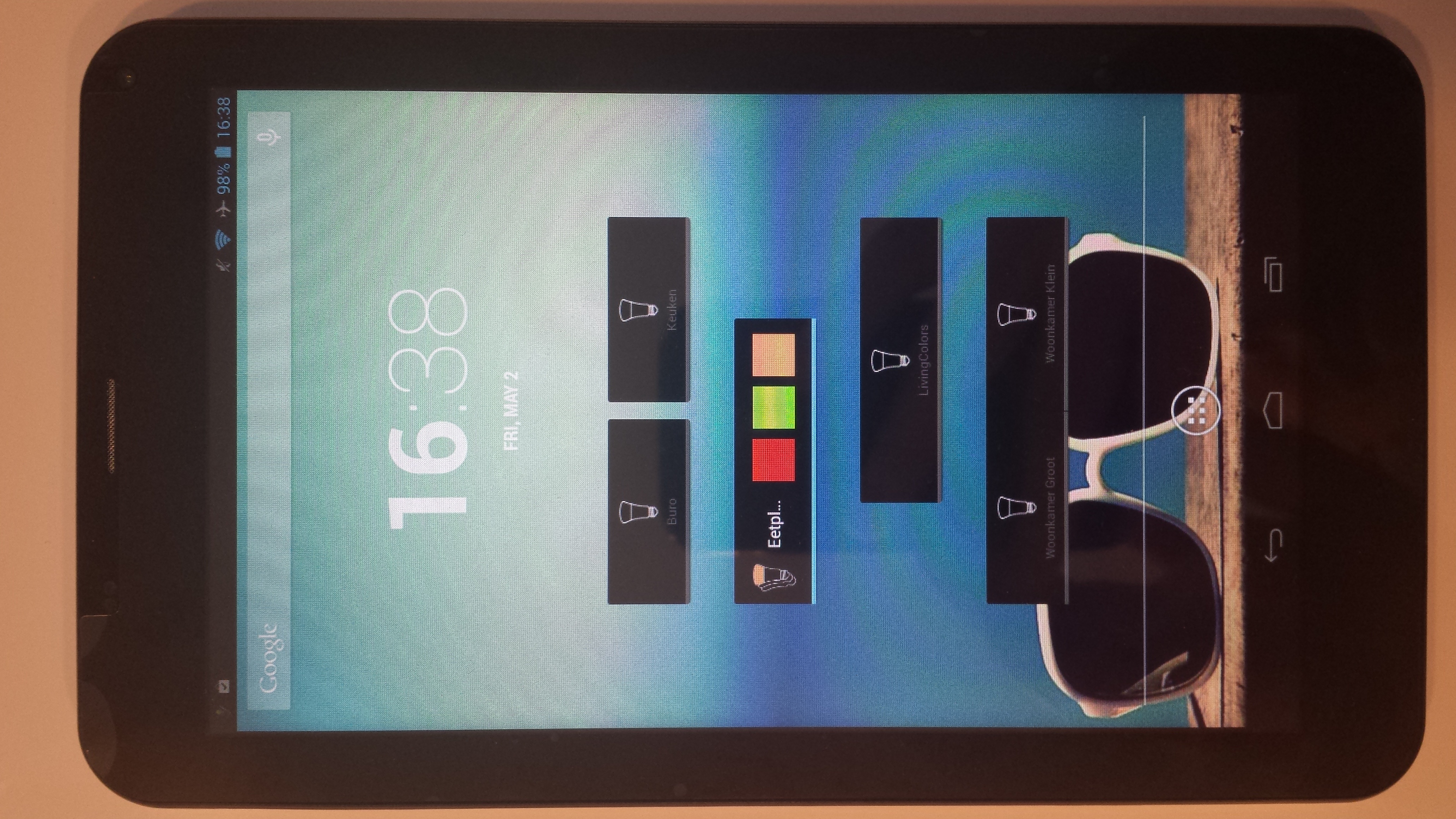

Vandaag binnen gekregen (Cube U51GT), leuk ding voor de prijs :)

Het moest een 7' zijn. Ik wou geen gigantisch ding aan de muur, zeker niet als het project meevalt en ik het op verschillende plaatsen ga omhoog hangen.
Verder moest er een proximity-sensor opzitten. Het is niet de bedoeling dat het scherm 24/7 aanstaat en altijd de power-knop zoeken in het donker om het licht te kunnen aanzetten is vervelend. Nu wuif je met je hand voor het scherm en hij gaat aan :)
En natuurlijk de prijs was ook van groot belang. Als het ophangen goed lukt, zou ik er in het ganse huis een stuk of 9 hangen. Dan ga ik geen ipads gebruiken natuurlijk :P
De cube had de beste prijs voor een tablet met 1GB ram.

Hue Limited
Die heeft handige widgets om gewoon aan/uit te zetten
Hue Limited on Cube Talk 7x
Als voeding ga ik proberen zoiets te gebruiken.
Dat past (eventueel gedemonteerd) denk ik wel in de muur als de schakelaar eruit is.

Je zou ook de hue app kunnen gebruiken die heeft sinds de laatste android update ook widgets . ben erg benieuwd hoe je alles gaat monteren op de muur. |:(
Added scene widgets, to allow a fast and convenient way to recall scenes or switch off all lights from the device's home and lock screen
• To take advantage of this simply add it from the Android widget screen
Afbeeldingslocatie: http://i59.tinypic.com/ka69p1.jpg

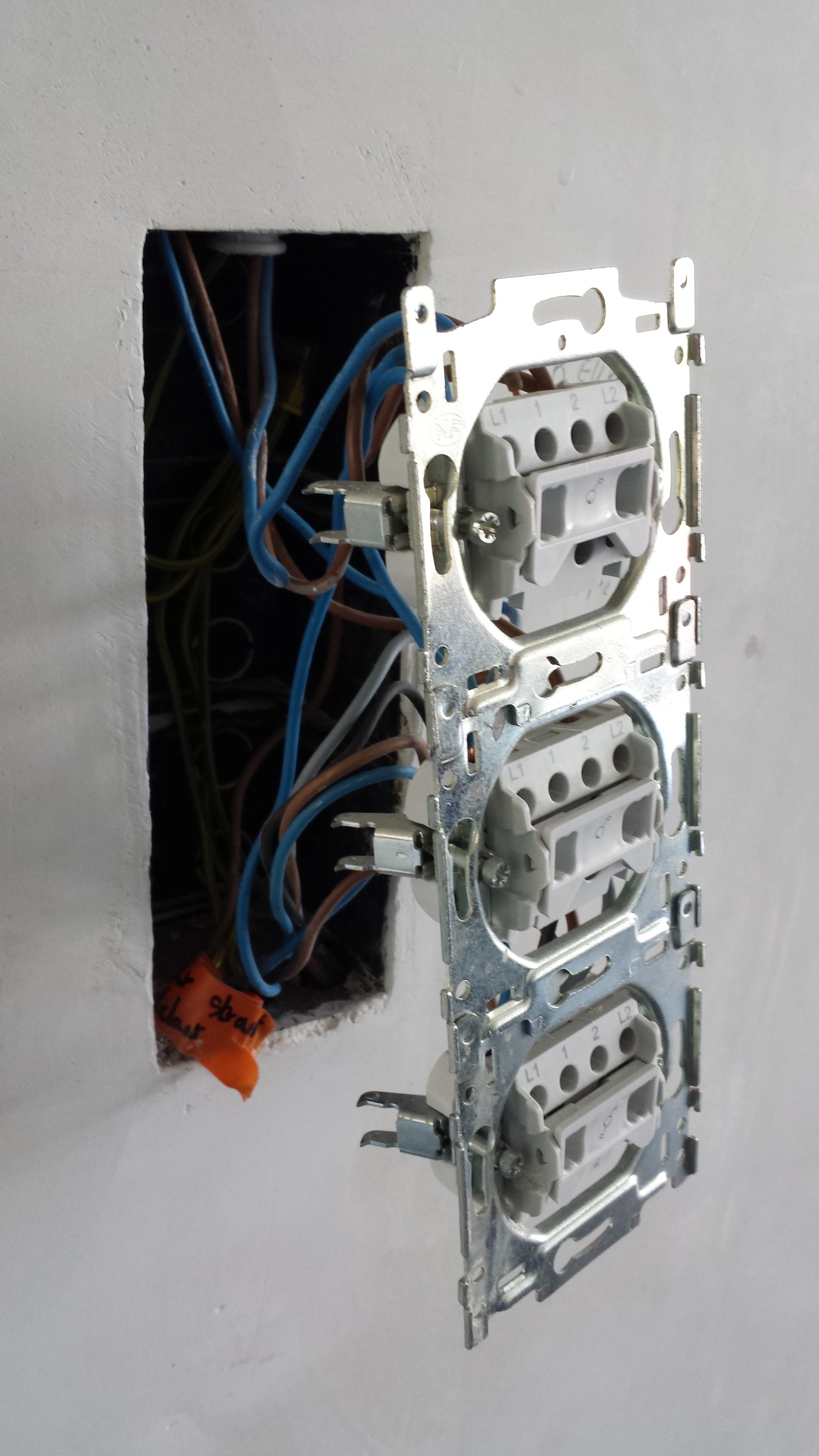

Met een beetje geluk heb je ergens een hooggeplaatst ongebruikt stopcontact. Als je daar de doos van af haalt kan je in de behuizing erachter wel wat kabels en pluggen kwijt. Daarvoor de tablet monteren en klaar.
  • Fire69
  • Laatst online: 20:47
Geluk heb ik niet nodig hoor. Ik heb namelijk deze:
Hue schakelaars
Die gaan er gewoon uit want zijn dan toch niet meer nodig :)
Daar kan dan makkelijk de usb-lader in.
Enige plaats-probleem misschien... er moet ook nog een gedemonteerde LW-plug (enkel de printplaat dus) bij voor het licht in de keuken. Dat wordt mogelijks nogal nipt :/

  • Xepos
  • Laatst online: 15:05
Je kan ook gewoon zo'n plaatje waarmee je huidige inbouw stopcontact veranderd door eentje met usb aansluiting.

  • Fire69
Xepos schreef op zondag 04 mei 2014 @ 18:51:
Ja, maar dat zit dan weer in weg om de tablet tegen de muur te hangen (toch als je het netjes wil doen zonder de kabel zichtbaar te hebben).
Misschien kan ik het binnenwerk wel gebruiken om op een veilige manier 220 -> USB te maken.
