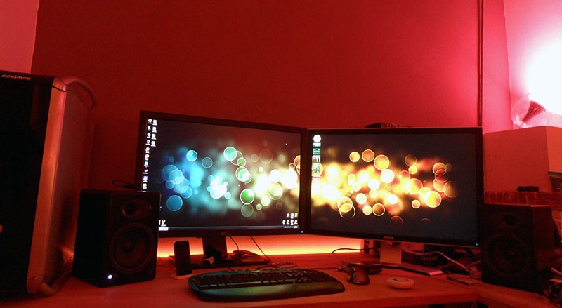

Die LED strips geven écht genoeg licht hoor. Zie hier wat voorbeelden van mijn niet up-to-date setup:
Afbeeldingslocatie: http://farm3.staticflickr.com/2885/10996934253_4e3a603812_z.jpg
image by Hans Woltering, on Flickr
Afbeeldingslocatie: http://farm6.staticflickr.com/5503/10996720685_31fa216973_z.jpg
Afbeeldingslocatie: http://farm8.staticflickr.com/7432/10996720695_c712d90625_z.jpg
  • Hielko
  • Laatst online: 16:26
Ziet er gaaf uit die opstelling. Denk dat er niks anders opzit dat ik ook zo'n strip koop om achter mijn bureau te plakken :) Heb al 3 hue lampen + een living color hier staan.
  • UltraSub
  • Laatst online: 07:43
@Fire69; zo'n goedkope kan ook alle kleuren van de regenboog hoor, niet maar 16. Ligt volledig aan de controller. Mijn punt was dat de strip inderdaad niet veel kost en dat hij dus wel wat krachtiger zou mogen. Gisteren binnen gekregen, hoeveelheid licht viel sterk tegen. En dan moet er hier zo'n 35% af, dus dat ben je ook weer kwijt. Ik bestel voor ik hem knip even zo'n koppelstuk, kan ik de resterende 35% er nog voor zetten. En ff een alu u profieltje regelen bij de gamma of zo.
En dan nog ff uitzoeken hoe ik het ding even gemakkelijk los van een scène kan aansturen en zo.
Ik ben zeer tevreden over de lightstrips. Hij staat bij ons altijd op de laagste dimstand en dat is al meer dan voldoende. De strips voelen goed en kwalitatief aan en de adapter is mooi compact in tegenstelling tot andere LED strips.
Ik tel geen lampjes maar kijk naar de totale lichtopbrengst en dat is meer dan voldoende in ons geval.
En vergeet niet dat je van Philips betere LED's mag verwachten als van andere merken. Er zit nogal verschil in de kwaliteit en duurzaamheid heb ik gelezen.
Zie voor onze opstelling van de lightstrip het TV meubel op de video die ik eerder plaatste.
[ Voor 28% gewijzigd door Verwijderd op 24-11-2013 11:49 ]

Foto'tje van mijn bureau met de Hue Lightstrip aan de achterkant (en een Living Color aan de zijkant). Geeft IMO het gewenste effect :) :
Hue lightstrip in actie
