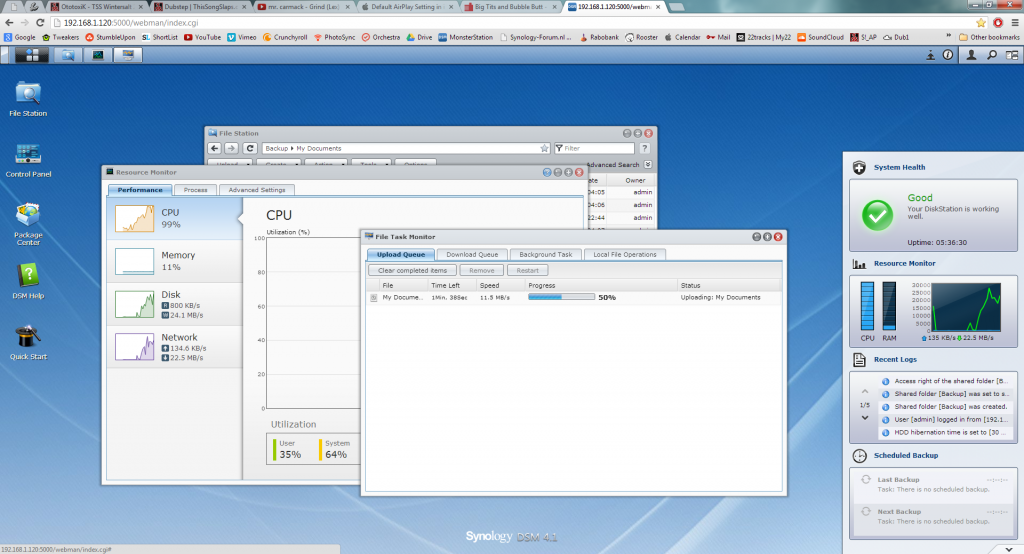

Ik had er op dat moment nog helemaal niets op geinstalleerd. Heb em net nieuw en wou eerst proberen wat heen en weer te kopiëren.
ieperlingetje schreef op vrijdag 18 januari 2013 @ 14:00:
Ben je grote files aan het kopiëren of allemaal kleine documenten?
Dit is een map met grote bestanden. Heb er later nog een map met mp3s op gezet dat ging nog niet half zo snel. :'(
M'n cpu load is +-7% als ik in de interface zit te kijken, niks draaiende. Zodra ik ga kopiëren schiet ie naar +-97% ondanks de lage snelheid. Dit stemt niet overeen met wat ie volgens benchmarks zou moeten halen.
Nog 2 problemen:
-Data Replicator vind als doelmap geen server ook al kan ik er wel in vanaf m'n computer
-Heb geprobeerd 't zo in te stellen dat ik em van buitenaf kan benaderen maar als ik monster.diskstation.me (domein dat ik heb aangemaakt) intyp kom ik in m'n router
Ik heb alle poortnummers die ik ergens in de synology setup of appendix tegenkwam al open gezet. Ik krijg dat ding maar niet aan de praat en word er hopeloos van.

Verwijderd schreef op vrijdag 18 januari 2013 @ 13:36:
De transfer speeds van m'n DS213+3TB zijn erg traag:
Uploaden via filestation gaat een stuk trager dan via smb/nfs.
is er een reden dat je het perse via je browser wilt doen?

Ik kan er nog niet in via explorer en dus gebruikte ik maar de upload functie. Ik heb m'n shares niet beveiligd, ze zijn alleen toegankelijk voor de admin (niet voor quest). Ik ben echt een noob wat betrefd netwerk en heb dus ook nog geen ingewikkelde dingen ingesteld oid. Ik zal proberen om van een ander ip adres in m'n nas te komen.

Verwijderd schreef op vrijdag 18 januari 2013 @ 20:24:
Hier een uitgebreide post.
Vind die uitgebreide post erg mager wat betreft informatie.
Ga eerst eens shares aanmaken die je kan bereiken via de explorer. Dan zullen je andere problemen ongetwijfeld opgelost zijn. Pak de handleiding van de synology erbij, daar staat echt een boel nuttige informatie in. Kom je er dan niet uit, geef dan aan wat je exact hebt gedaan, en waar het misgaat/niet werkt.
Desnoods begin je opnieuw, en herinstalleer je dsm 4.1 (dat kan met behoud van je data). Standaard is er een guest share die te bereiken is zonder wachtwoord en gebruikers naam. Volgende stap is een share aanmaken met gebruikersnaam en wachwoord. Als je het makkelijk wilt maak je de gebruikersnaam en wachtwoord gelijk aan je windows gebruikersnaam/wachtwoord.

Helaas heb ik nog geen duidelijk antwoord gekregen op mijn vorige vragen.
Als ik een bestand vanaf de PC van bv 5GB upload loopt de CPU load van de DS213 gelijk op tot minimaal 85% en dit blijft zo totdat het bestand gekopieërd is. Meerdere taken uitvoeren gaat op dat moment moeizaam.Is dit normaal bij de DS213? Graag wil ik weten wat jullie ervaringen zijn met de DS213 en dan met name bij het uploaden van grote bestanden?
Plex is niet aan de gang te krijgen zonder de meldingen Low Query waardoor deze stopt tijdens scannen. Dit gebeurd vooral bij mappen zoals Photo waar veel afbeeldingen zijn.
Nu is het bij Plex wel bekend dat dit een zeer zwaar pakket is.
Ik verwacht hier dan ook niet veel van, maar toch vraag ik me af bij wie het wel soepel loopt?

Ben er nu via een pijnlijke manier achter gekomen dat ondanks de omschrijving "1 Gigabit-netwerkaansluiting", mijn DS213 geen gigabit snelheden aankan.
Kom niet boven de 50MB/s write uit.
  • maartend

NeutraleTeun schreef op maandag 21 januari 2013 @ 14:18:
Heeft weinig met de gigabit aansluiting te maken.
Zie hier de prestaties volgens Synology. De leessnelheden komen ver boven de 100Mbit uit!
Zit de 50Mb niet gewoon aan de max van je schijven?
Edit: 50MB is toch 400Mb?

  • Munters
  • Laatst online: 17-08 13:56
Met 50 MB/s zit je ruim 5x boven de 100 mbit, dus echt op een gigabit verbinding.
De beperking kan heel goed in je pc zitten.
Waarschijnlijk schrijf je vanaf een windows pc via Cifs ("gedeelde map")?
Probeer eens tijdens een schrijfactie met een tweede pc ook een bestand te kopiëren. Waarschijnlijk kom je opgeteld aardig in de buurt van de 100MB/s.

  • NeutraleTeun
  • Laatst online: 30-03 07:32
Ja ok, ik zit wel in de Gigabit region, maar niet volledig, dat wou ik zeggen.
Haal maar de helft.
CPU load van de NAS zit tegen de 99% te duwen bij een transfer vanuit een normale map, en dan haal ik 47MB/s.
Ligt dus niet aan mijn pc.

  • Nakebod
  • Laatst online: 23-09 11:43
Nakebod
Nope.
Ik heb ook nooit echt Gbit snelheden kunnen halen, via samba filetransfers dan.
Puur netwerktechnisch wel, dus daar zit de bottleneck niet. Testen met bijv iperf, daarmee kwam ik wel rond de 900 Mbit.
Met DSM4.2 is de snelheid wel verbeterd nu er eindelijk SMB2 gebruikt wordt, pieken tot 70MB/s kan ik nu halen. Helaas niet gemiddeld.

  • ocdaan
  • Laatst online: 22-09 15:20
ocdaan
Niet zo zeuren jongens!
Ik kom ook niet verder dan zo'n 60 MB/s op m'n 213. Ik heb 2 wat oudere 500GB schijven in mirror draaien.

Dit was mij ook met de DS213 opgevallen.
Bij mij schiet de smbd inderdaad ook naar minimaal 85% of meer CPU load.
Dat heeft ook direct invloed op de overige upload en andere taken.
Dit gebeurd ook met NZBGet deze schiet dan direct tijdens downloaden naar de 99% CPU load.
Ik heb het dan nog niet over unparren en uitpakken.
Waar ik dacht dat NZBGet juist minder CPU load zou vragen.
Nu heb ik de mogelijkheid om nog over te stappen naar de DS213+
Maar is dat het geld waard om extra uit te geven of is er bijna geen verschil met de DS213?
Als ik de Synology prestatie grafiek bekijk is het verschil niet groot te noemen.

  • NeutraleTeun
De maximale snelheid van de Synology DS213 ligt tussen de 40MB/s en 65MB/s voor een upload.
Het apparaat heeft wel een Gigabit aansluiting alleen deze snelheid kan alleen theoretisch gehaald worden. De maximale snelheid zou dan 125MB/s zijn, alleen in de praktijk wordt dit nooit gehaald.
Aldus de verkoper.
  • freaky35
  • Laatst online: 23-09 07:18
beperkende factor is ook de synology zelf.
Vooral de cpu en de hoeveelheid geheugen wat erin zit.
De hogere versies(+versies)
halen meestal ook hogere snelheden.
Synology is op hun eigen site echter wel erg optimistisch met wat voor snelheden de nasjes kunnen halen.
Verder heeft het er ook natuurlijk mee te maken, welke switch of router je gebruikt en wat voor bekabeling.
Ik haal met mijn 1511+ rond de 100 tot 110mb/s
Dus gigabit kan echt wel sneller als 50mb/s
[ Voor 9% gewijzigd door freaky35 op 21-01-2013 16:28 ]
