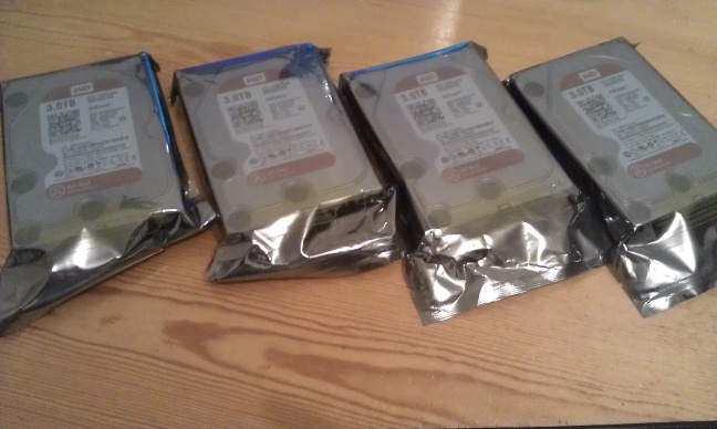

Zo, deze zijn binnen
WDs
Zaterdag de DS412+ halen :9
