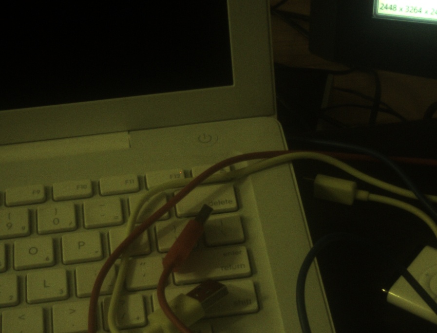

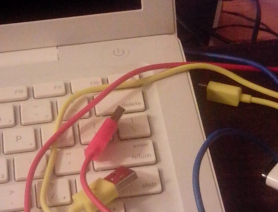

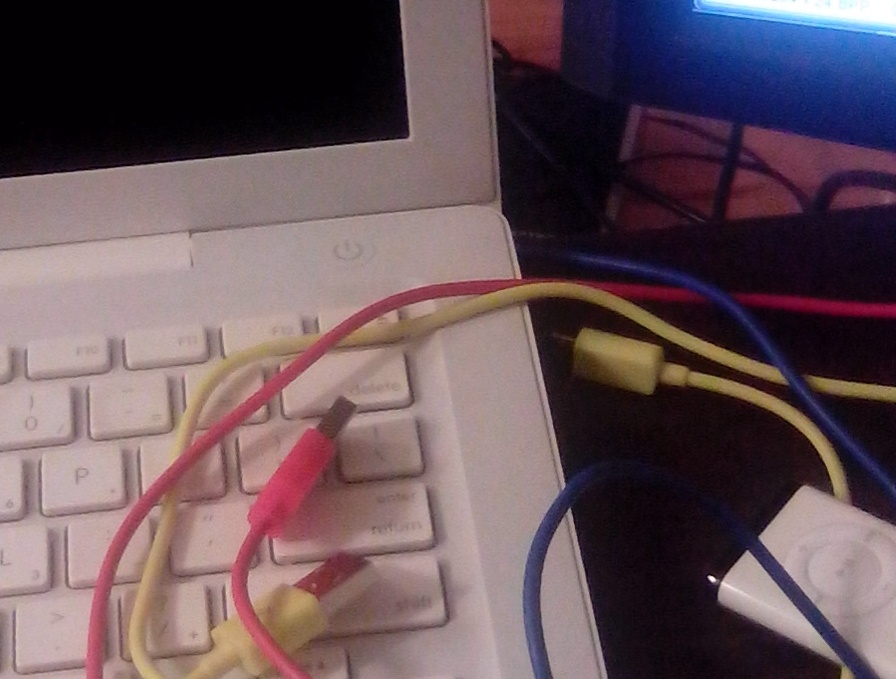

om misschien weer schopje te geven om de "echte" kwaliteit van de foto's uit de camera te zien.
Camera raw uit mobile uncle is zo te zien de ruwe data direct uit de chip.
Hier moet dus bijvoorbeeld een tga header op gezet worden om er iets bekijkbaars van te maken. In de bestandsnaam staat in ieder geval al de grootte van de foto dus dat hoef je niet meer uit te zoeken.
Wat nog onduidelijk is is de kleurvolgorde rgb gbr bgr etc de pixel volgorde etc, maar het is een begin
En kan je die RAW-bestanden dan niet openen met photoshop? Kan je meteen alles goed bewerken van witbalans enzo. Misschien wel wat omslachtig, maar de kwaliteit zal wel veel beter zijn
Als de bestanden direct met photoshop te openen waren geweest zou je niet denken dat dat in november al was gedaan, toen er hier een tijdje over werd gediscusieerd.
Verwar ruwe bit data niet met de verschillende soorten raw bestanden die sommige camera's uitspugen.
Die niet bewerkte raw bestanden zijn in ieder geval 2572 x 1932 pixels en 16 bits per pixel gezien de bestandsgrootte van 9938208 byte
OK Mehari op fok.nl heeft het bijna voor mij uitgezocht, ik moest nog twee details oplossen.
1 ben ik nog niet aan toe en kan best lastig zijn. Het icc profiel van de camera/ witbalans en dergelijk.
2 Voor de jiayu g2 512mb met volgens de telefoon een 8megapixel camera(raw is 5mp)
raw formaat
de grootte van de foto staat in de naam plus hoeveelheid bits
de bits zijn niet genormaliseerd de foto moet vertikaal gespiegeld worden en bayern patroon start met bg
irfanview kan hier mee omgaan, maar nu we dit weten waarschijnlijk nog wel meer.
eerste "voorzichtige conclusie" de camera is serieus beter is dan wat de telefoon je doet geloven.
fototjes komen er zo aan allemaal iso100
raw
mobileuncle jpg van bovenstaande raw
jpg zoals mediatek camera applicatie er van maakt
