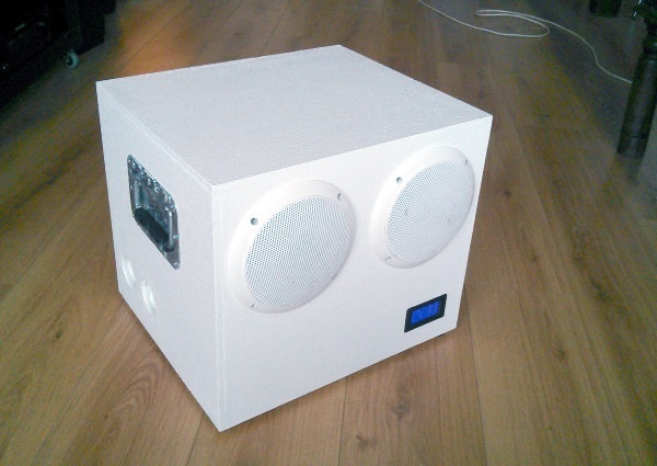

n8n
Afbeeldingslocatie: http://i.imgur.com/5K69B5G.jpg
Afbeeldingslocatie: http://i.imgur.com/6vcc27w.jpg
Tadaa

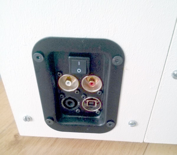

Erg goed gelukt! Hoe klinkt ie?
Enige kritiekpuntje zou zijn dat de 230V input(toch?) erg dichtbij je RCA input zit, dat had ik persoonlijk iets verder uit elkaar gehouden. Maar als je erg geen last van hebt, ook geen ramp.

wesleytjuh schreef op zaterdag 14 december 2013 @ 21:55:
Thanks! Heb er een hoop van opgestoken. Die inputs vind ik wel best, had geluk dat er nog een stukje hardboard op school lag want dat wilde ik voor de achterkant. Januari nog een kleine update met de messing afwerking en ik ga m ook nog in de olie zetten. Had pledge gehaald zonder door te hebben dat het schoonmaakmiddel was dus dat moet even wachten :p
Het geluid is beter dan ik had verwacht. Klinkt goed tot 80% van de max volume die ik in m'n werkkamer nooit nodig zal hebben dus ben er heel blij mee. Vilt aan de voorkant ben ik helemaal weg van, zit alleen momenteel nog de volumeknop van de originele amp op en als je draait behoorlijk scheef ook maar dat is tijdelijk

Mooi ding!
Beetje jammer alleen dat je alles netjes afhebt gewerkt, en er een achterkant van hardboard inmaakt, ziet er wat goedkoop uit zo

En wat is dat ding in het midden van de voorkant?

Webstarr schreef op zondag 15 december 2013 @ 16:31:
Mooi ding!
Ik vind het wel passen bij de tijdsgeest die ik mee wilde geven aan het ontwerp. Vind het zelf mooi maar snap je redenatie.
lutkeveld schreef op zondag 15 december 2013 @ 16:45:
Dat is een moer ter verlenging van de aansluiting aan de potmeter voor het volume. Door de grille is deze standaard te kort. Zit nu tijdelijk de volumeknop op die aan de amp zat maar deze wordt nog vervangen.

AccuSafe.nl: Alles voor je kistradio | Store | Kistradio FAQ | Onze video's | Onze versterker!
  • JvS
  • Laatst online: 09:05
JvS
Ik heb hem zelf ook
Jag schreef op dinsdag 17 december 2013 @ 22:54:
Nou, onze kratradio v3.0 begint richting af te geraken.
Gister 2e laag warnex met structuur roller erop.
Vandaag bekabeling/electronica/ gedaan.
Connector paneeltje
En hij is af!
Afbeeldingslocatie: http://tweakers.net/ext/f/21pR18VEBLrg9j4hDiXzCoKA/full.jpg
We hebben hem afgewerkt met Warnex, structuur. Hij is weer lekker spierwit :P. En de verbetering is echt machtig! De frontspeakers zelf geven nu ook behoorlijk wat laag, dus daar gaan we (veel) minder vermogen verliezen met het bij EQ'en. En de kast is echt heel erg stevig geworden. De twee achterpanelen zijn theoretisch af te nemen (zodat je de accu kunt verwisselen), maar dat hoeft nu echt bijna nooit meer nodig te zijn :).
De aansluitingen zitten netjes aan de achterkant:
Afbeeldingslocatie: http://tweakers.net/ext/f/rILenntreq3WXzmX13fcWDse/full.jpg
De speakon is voor 12V, De USB is voor het programmeren van de MiniDSP en de rest lijkt me vanzelfsprekend :).
Even voor mensen die nieuw zijn met dit krat. Dit is er een met ingebouwd sublaag in een bandpass behuizing. Die speelt behoolrijk effectief (buiten!) tussen de 45-120Hz en de waterdichte frontspreakers spelen fullrange 120hz (gok ik).
De electronica:
- Dayton SD215 DVC 8" subwoofer (met twee versterkerkanalen aangestuurd)
- Visaton FR16W 6,5" fullrange
- 2x TA2024
- MiniDSP om te filteren, levels gelijk te krijgen en de visatons een beetje te temmen (nodig)
De binnenkant ziet er zo uit:
Afbeeldingslocatie: http://tweakers.net/ext/f/qisulFdp4D7xS0YuxuvEYApH/full.jpg
Voor meer leesvoer over het ontwerp, lees JvS in "Het Krat- en Kistradio Topic [Deel 19]"
  • wesleytjuh
  • Laatst online: 16-09 12:59
Super strak geworden. Een waardige opvolger van jullie vorige kist ;). Warnex ziet er ook strak uit, mooi met dat wit zo.
Ik heb het al eerder gezegd, maar ik ben echt benieuwd hoe tie klinkt!
Moeten jullie het laag nu nog veel boosten met de mini dsp?
[ Voor 10% gewijzigd door wesleytjuh op 26-12-2013 15:19 ]
  • JvS
JvS
Ik heb hem zelf ook
Het sub heeft een stuk lager rendement, dus daar moet wel een flinke slok bij om het vet te laten klinken ja.
Ik vind het wel interessant om die van jou met de onze te vergelijken. Hoeveel dat nou scheelt. Je hebt sowieso 4x meer wooferoppervlak, dus in theorie zou hij harder moeten, ook met het diepe laag. Maar je hebt weer geen BR output en de kist is niet zo optimaal voor diep laag. Met de DSP kan je alles corrigeren natuurlijk, maar dat gaat weer ten koste van rendement (als je laag erbij "corrigeert").
[ Voor 65% gewijzigd door JvS op 26-12-2013 16:13 ]
