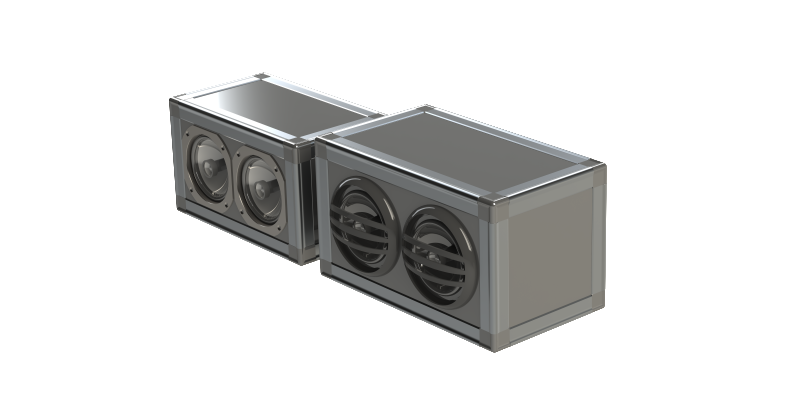

Cool! Met een beetje geluk haal je dus uit 1 zo'n plank een mini kistradio. Waar de Ikea maar niet goed voor is!
Ik ben inmiddels weer bezig met een grotere kistradio, als broertje van mijn vorige kistradio :).
Afbeeldingslocatie: http://img.photobucket.com/albums/v702/wesleytjuh/vergelijkinggroot2.png
Wel weer 13CM, maar nu voor het hout met kap. Komen nu wat duurdere pioneers in (adviesprijs 80 euro geloof ik), dus ik ben benieuwd of je dat nu daadwerkelijk ook hoort.
