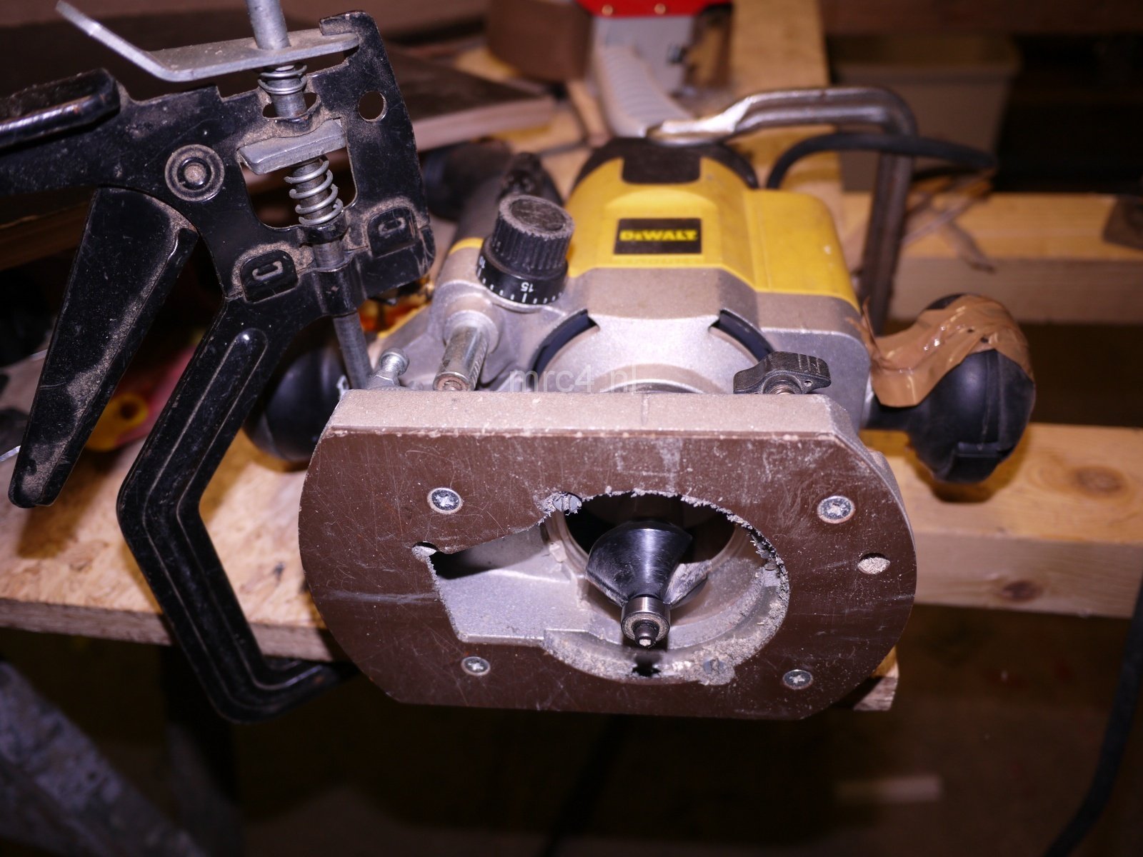

nu de kleinere radius op de hoek, ik moet er wel voor zorgen dat ik niet te ver frees
Afbeeldingslocatie: http://mrc4.nl/afbeelding.php?image=P1000679.JPG

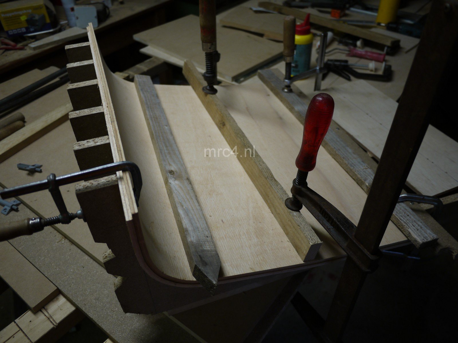

nu moeten de mallen vastgeschroefd worden, eerst voorboren en dan netjes evenwijdig vastschroeven
Afbeeldingslocatie: http://mrc4.nl/afbeelding.php?image=P1010484.JPG

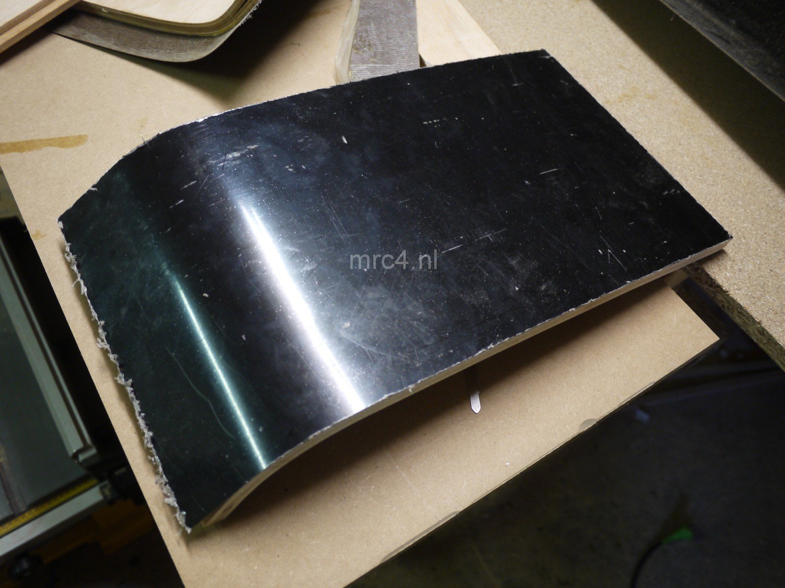

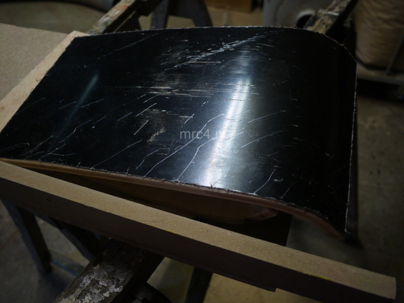

de plaat plexiglas erop leggen, door verhitting en vastklemmen word ie gevormd naar de mal
Afbeeldingslocatie: http://mrc4.nl/afbeelding.php?image=P1010491.JPG
het resultaat na het vormen:
Afbeeldingslocatie: http://mrc4.nl/afbeelding.php?image=P1010495.JPG
Afbeeldingslocatie: http://mrc4.nl/afbeelding.php?image=P1010494.JPG

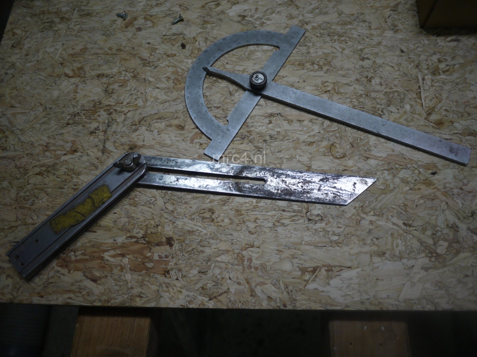

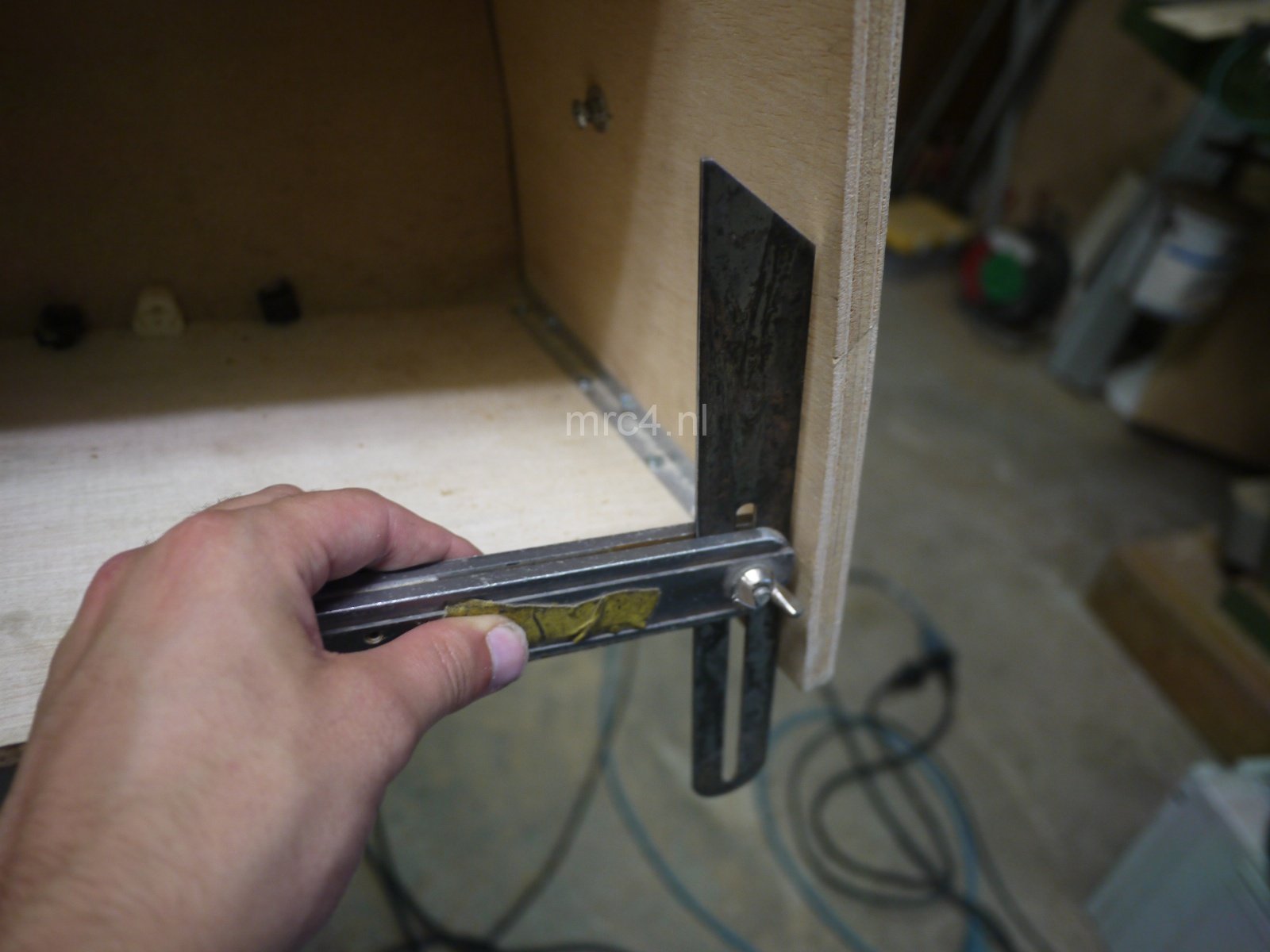

Daarvoor had ik een hulpje gekocht:
Afbeeldingslocatie: http://mrc4.nl/afbeelding.php?image=P1010572.JPG
Afbeeldingslocatie: http://mrc4.nl/afbeelding.php?image=P1010574.JPG

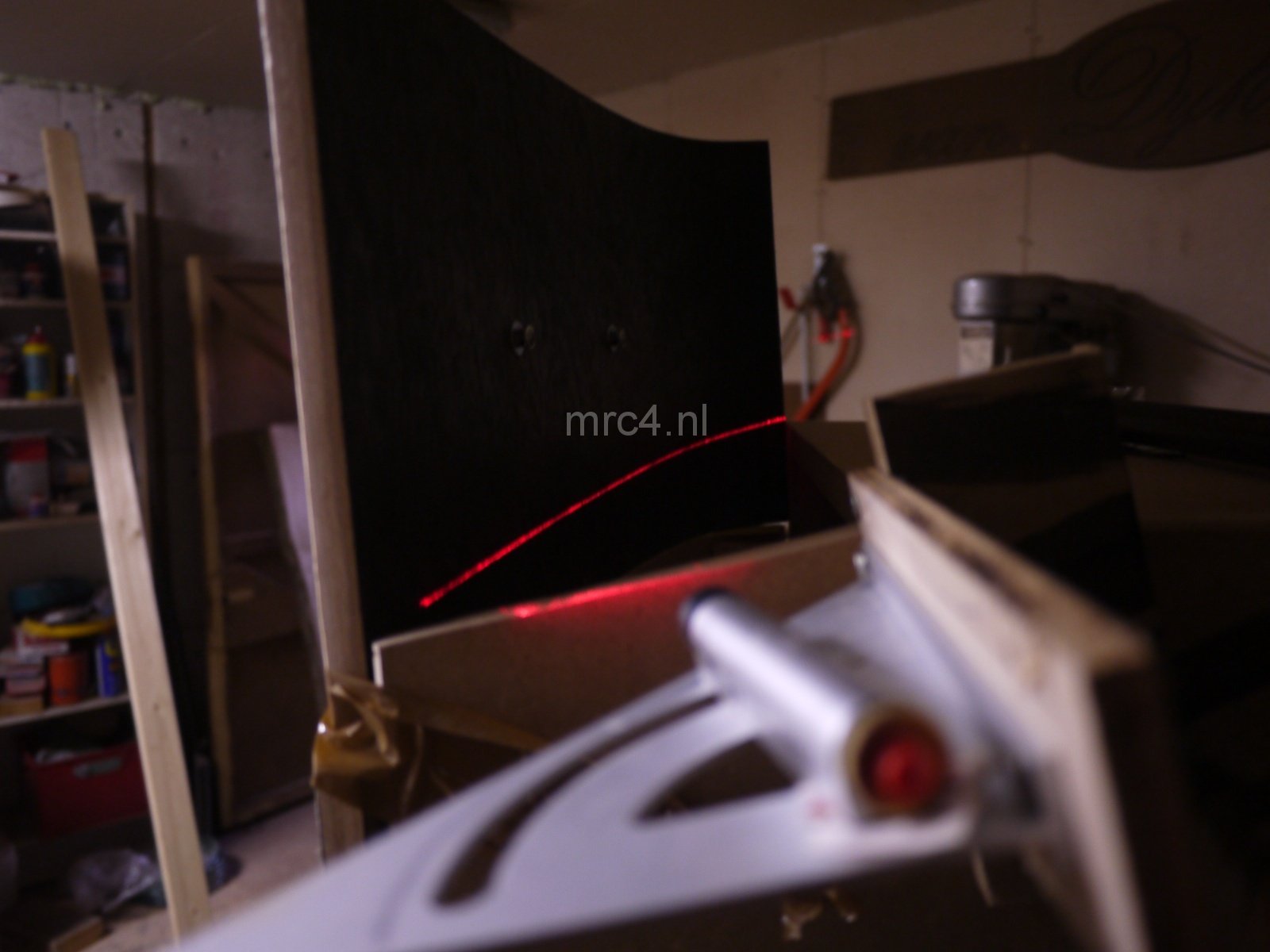

Hiermee kan ik een lijn projecteren op het werkstuk die ik dan met pen (of een scherp voorwerp) op het werkstuk kan tekenen.
De onderkant van de "angle finder" was niet denderend. Ik heb er een bredere plaat hout onder gemaakt zodat ie stabiel stond:
Afbeeldingslocatie: http://mrc4.nl/afbeelding.php?image=P1010567.JPG
2 gaten geboord en vast geschroefd:
Afbeeldingslocatie: http://mrc4.nl/afbeelding.php?image=P1010577.JPG
ook uitgelijnd:
Afbeeldingslocatie: http://mrc4.nl/afbeelding.php?image=P1010584.JPG
nu kon ik dus gaan aftekenen de laserstraal is niet scherp op het opaal witte plexiglas, dus moest ik er papier op plakken:
Afbeeldingslocatie: http://mrc4.nl/afbeelding.php?image=P1010586.JPG
helemaal:
ik heb nog een latje onder dezelfde hoek gezaagd als straks ook de plexi voorkant zal worden gedaan
hier kun je mooi zien wat de bedoeling is:

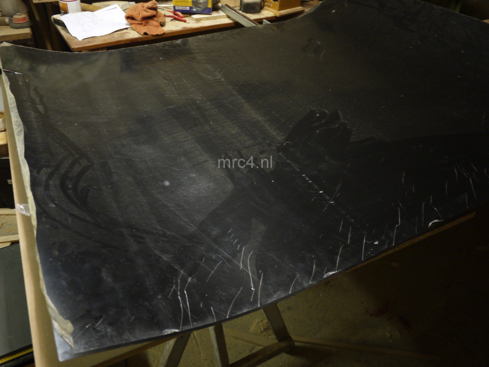

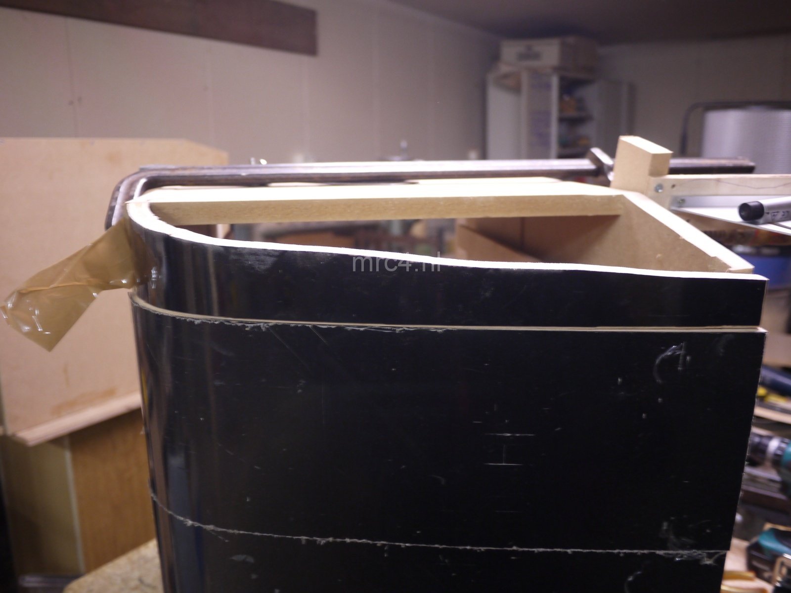

Ik kan niet met pen op polycarbonaat(=plexiglas) tekenen. En een dunne watervaste stift heb ik ook niet.
Wat ik wel kon doen is met een scherp mesje aan de binnenkant "overtrekken"
Afbeeldingslocatie: http://mrc4.nl/afbeelding.php?image=P1010605.JPG

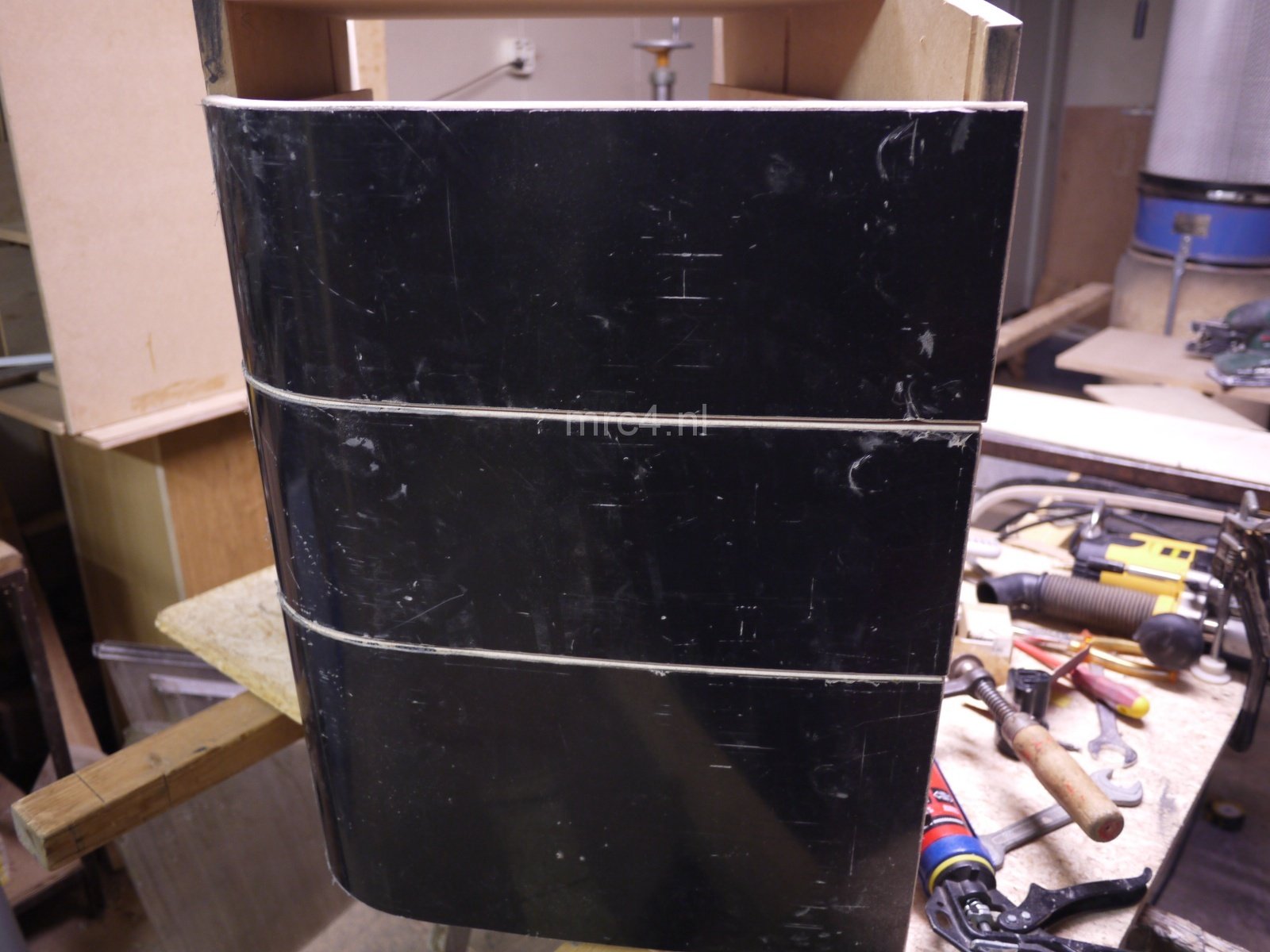

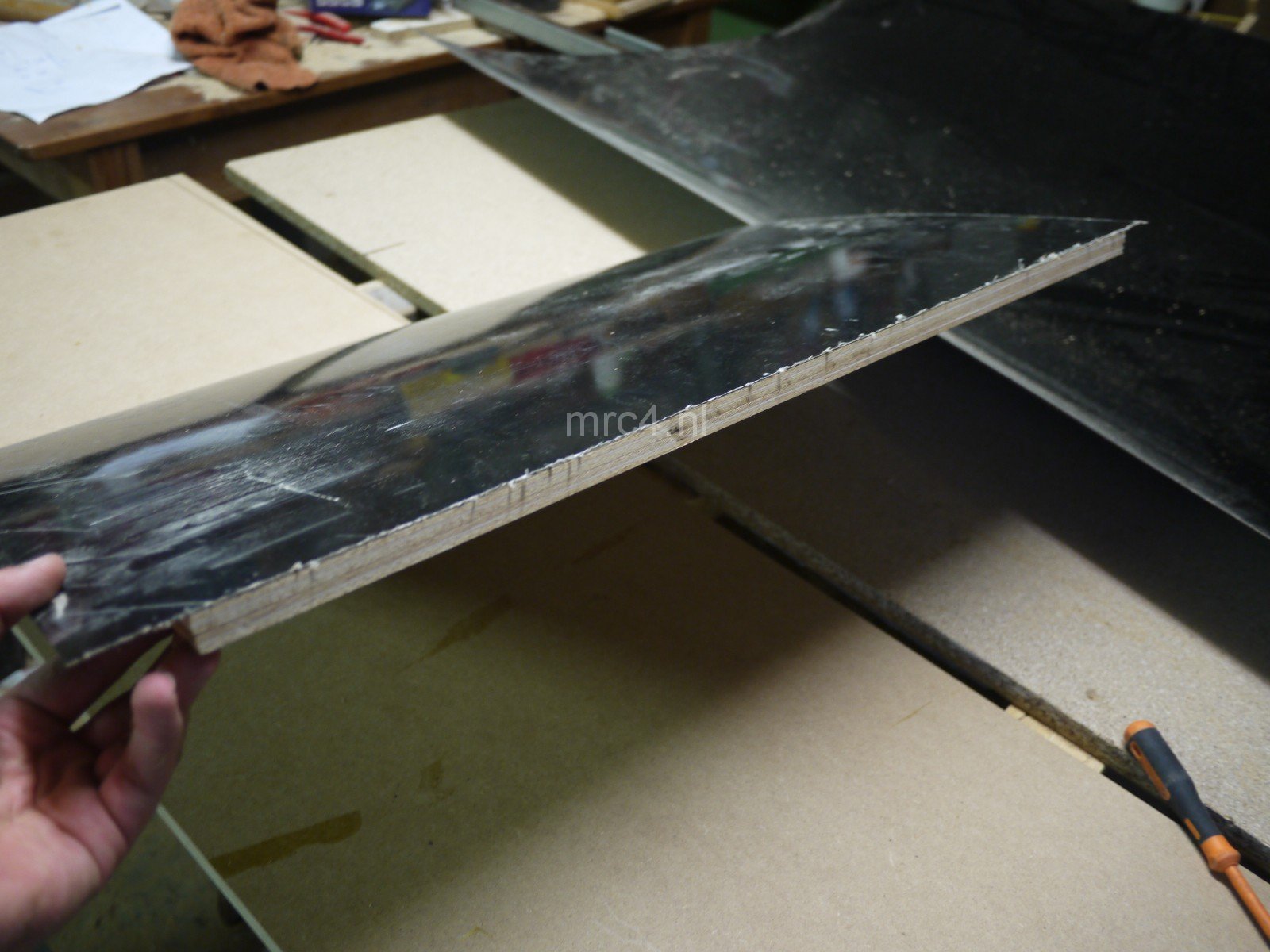

nu ik alles had afgetekend kon ik dus gaan zagen, ik moest ervoor zorgen dat het plexiglas niet verboog, dus had het ondersteuning nodig. ik had nog de contramal liggen en heb die dus gebruikt:
Afbeeldingslocatie: http://mrc4.nl/afbeelding.php?image=P1010609.JPG
hier missen nu wat foto's , had het blijkbaar te druk :P
wel kan ik kort vertellen wat er is gebreurd: het zagen is niet gelukt:de zaag komt maar 7 cm boven het oppervlak en ik heb 20 cm nodig.
ook heb ik geen lintzaag bij de hand, wel staat er èèn op school. met de voorkant kan ik nu dus niet verdergelukkig nog genoeg andere dingen te doen. de voorkant van de kastjes en de kastjes zelf.
stay tuned 8)

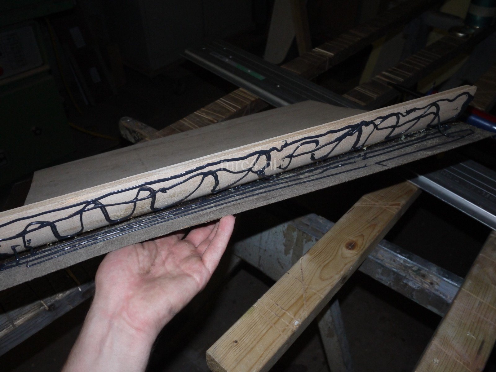

update 3
op de planning van vandaag staat de gebogen voorkant van de laden.
Afbeeldingslocatie: http://mrc4.nl/afbeelding.php?image=la%20voor.JPG
ze zullen van buigtriplex worden gemaakt, 2 lagen dik.op elkaar gelijmd en in de mal uitgehard.
op die manier blijft de gebogen vorm behouden en zijn de laden sterk en buigen niet meer door.
op te beginnen heb ik de mallen voor de plexiglas plaat doormidden gezaagd, waardoor het aantal mallen verdubbelde van 3 naar 6.
Afbeeldingslocatie: http://mrc4.nl/afbeelding.php?image=P1010727.JPG
vervolgens aan het einde allemaal afgezaagd.want aan de voorkant verschilde het toch een paar mm waar de mal begint.
Afbeeldingslocatie: http://mrc4.nl/afbeelding.php?image=P1010730.JPG
ik zal lijmtangen moeten gebruiken om het geheel aan te drukken, maar dan moeten de oppervlakten wel evenwijdig aan elkaar zijn, wat nu niet het geval is. de zwarte streepjes geven ongeveer aan waar gezaagd moet worden. het hoeft niet perfect. de mallen zijn maar een hulpstuk.
Afbeeldingslocatie: http://mrc4.nl/afbeelding.php?image=P1010732.JPG
de mallen kunnen natuurlijk niet los op tafel staan, ze moeten netjes op hun plaats vastgeschroefd worden.
Afbeeldingslocatie: http://mrc4.nl/afbeelding.php?image=P1010734.JPG
de lat ertussen zorg ervoor dat alles precies evenwijdig is. met aftekenen is dat toch een stuk moeilijker op priecies op het lijntje te plaatsen, nu heb ik daar geen last van.
Afbeeldingslocatie: http://mrc4.nl/afbeelding.php?image=P1010737.JPG
en dit dus x6.daarna heb ik èèn laag op de mag geklemd op het hout een beetje op te rekken, want met zo'n kleine radius is het nog best lastig.
Afbeeldingslocatie: http://mrc4.nl/afbeelding.php?image=P1010739.JPG
nu dat gedaan was kon ik beginnen, de lijm droogt best snel dus het is goed om alles bij de hand te hebben:Afbeeldingslocatie: http://mrc4.nl/afbeelding.php?image=P1010742.JPG
Afbeeldingslocatie: http://mrc4.nl/afbeelding.php?image=P1010743.JPG
Afbeeldingslocatie: http://mrc4.nl/afbeelding.php?image=P1010744.JPG
alle lijmtangen op hun plaats. met balkjes hout om de krachten over het oppervlak te verdelen
Afbeeldingslocatie: http://mrc4.nl/afbeelding.php?image=P1010746.JPG
het moet eerst goed drogen voordat ik ze uit de mal kan halen.

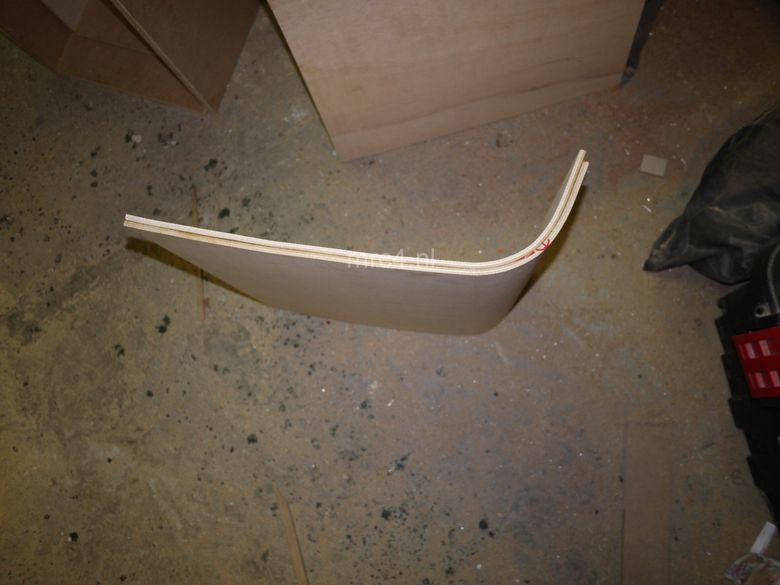

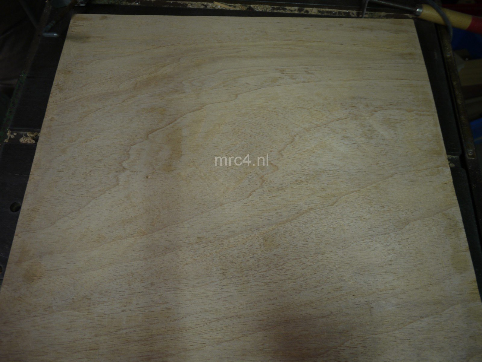

het is allemaal niet zo verlopen als ik had gehoopt.
de eerste poging kwam uit een andere mal->verkeerde radius maar wel gelukt.
de 2e poging kwam uit de goede mal->2x gelukt, dus zowel links als rechts.
maar toen ik de gebogen vorm ging verzagen. maakte ik een fout en zaagde ze allebij te kort af ;(
kon ik overnieuw beginnen.
nu heb ik de mal ook ff aangepast met een houten lat zodat de platen er mooi inliggen en dus ook haaks zijn, dit is nodig omdat ik dan kan zagen met een tafelzaag ipv decoupeerzaag. wat er natuurlijk veel netter uitziet.
Afbeeldingslocatie: http://mrc4.nl/afbeelding.php?image=P1020048.JPG
toen weer gelijmd, de lijm was bijna op.
Afbeeldingslocatie: http://mrc4.nl/afbeelding.php?image=P1020044.JPG
gelukkig bleek er nog een hele voorraad te zijn :*)
Afbeeldingslocatie: http://mrc4.nl/afbeelding.php?image=P1020047.JPG

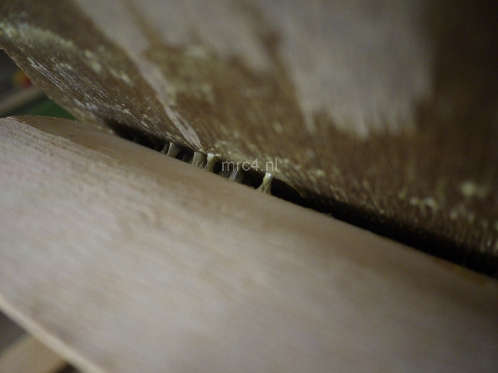

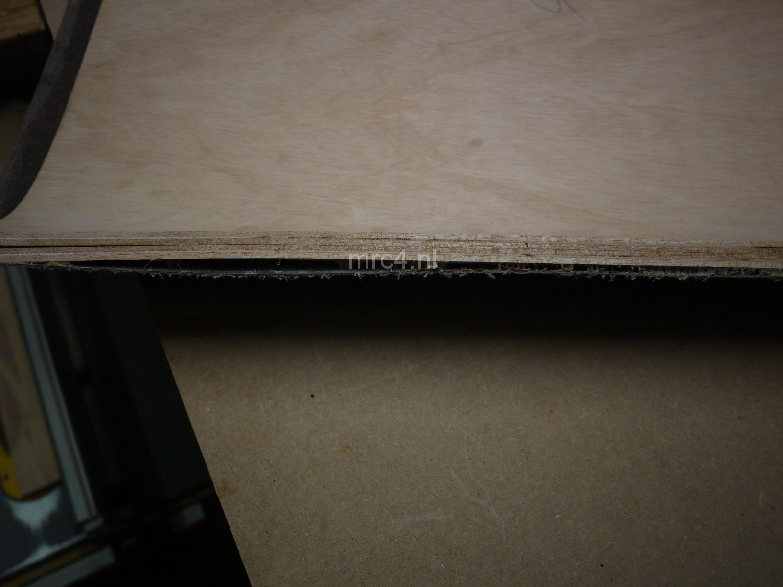

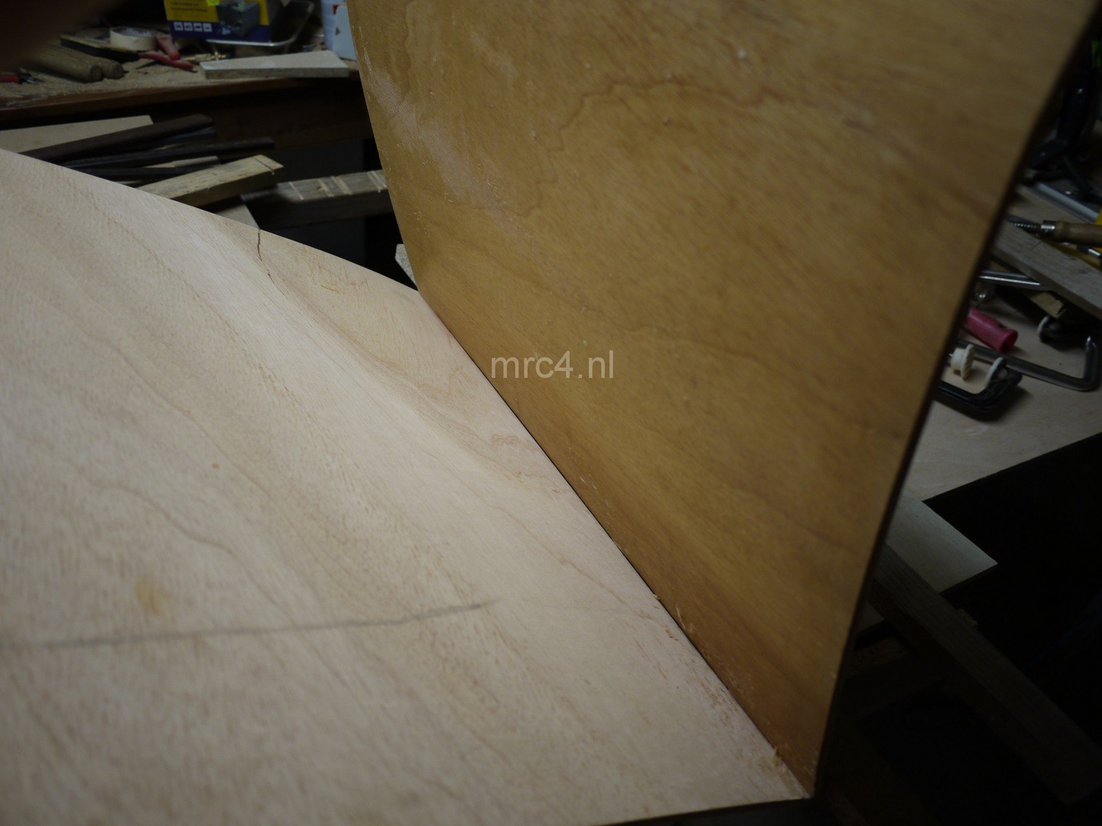

toen de lijmklemmen los werden gedaald kraakte het hout dit keer hevig.
ik schrok ervan toen ik dit zag :o :
Afbeeldingslocatie: http://mrc4.nl/afbeelding.php?image=P1020050.JPG

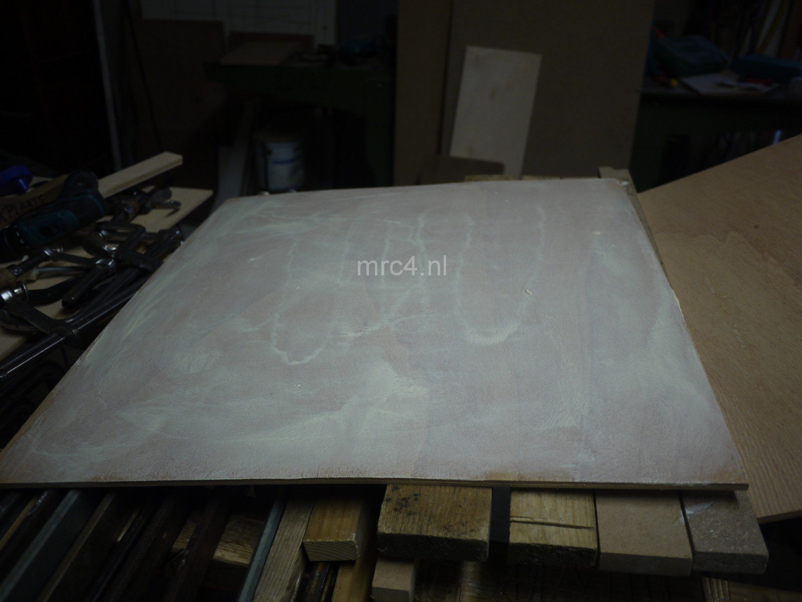

de lijm heeft niet gehecht., ofwel te weinig erop gesmeerd, ofwel te lang bezig geweest met insmeren.
in ieder geval was duidelijk: deze 2 platen zijn onbruikbaar geworden.

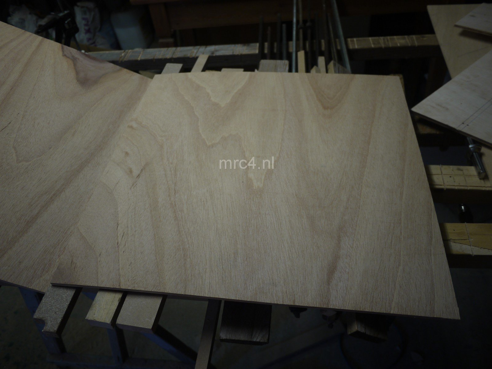

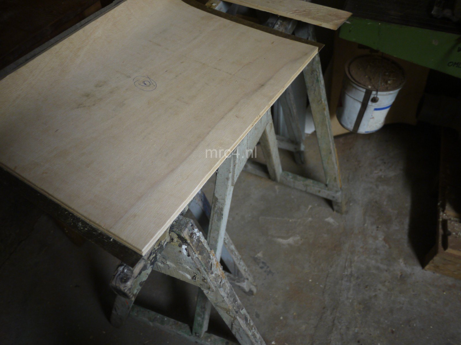

ik moest nieuwe zagen:
Afbeeldingslocatie: http://mrc4.nl/afbeelding.php?image=P1020051.JPG
Afbeeldingslocatie: http://mrc4.nl/afbeelding.php?image=P1020052.JPG
Afbeeldingslocatie: http://mrc4.nl/afbeelding.php?image=P1020053.JPG
en met wat hulp opnieuw de houten platen ingesmeerd met lijm en op de mallen geklemd.
Afbeeldingslocatie: http://mrc4.nl/afbeelding.php?image=P1020054.JPG
en gelukkig ging het dit keer goed :*)

het hout is gewoon zo erg gebogen dat er scheurtjes in zijn gekomen,maar dat is niet erg. de plaat is stevig, en er komt nog hardplastic folie op, zodat je de scheurtjes niet meer ziet.

Verder met de gebogen laden, met name het aantal.

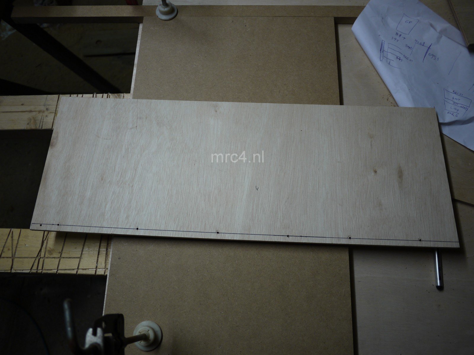

Met 2 heb ik niet genoeg: ik heb blijkbaar het verkeerde buigtriplex (langs of dwars)
Waardoor de hoogte niet meer kan zijn dan 61 cm(de helft van de plaat), en ik 65 cm nodig heb.
Op zich geen probleem, ik moet gewoon een 3e deel maken die voor zowel links als rechts kan worden gebruikt. Nou hoop ik alleen wel dat je het verschil niet zal zien :s geen idee of dat het geval is.
Nog even de stappen doornemen voor het maken van zo'n voorkant.

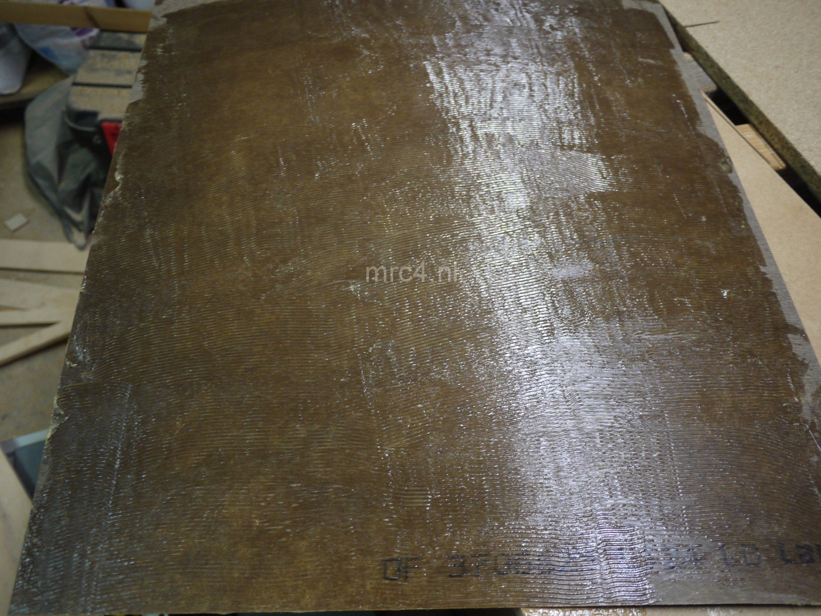

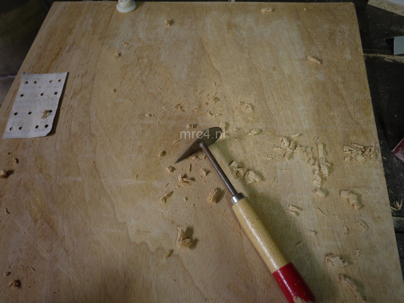

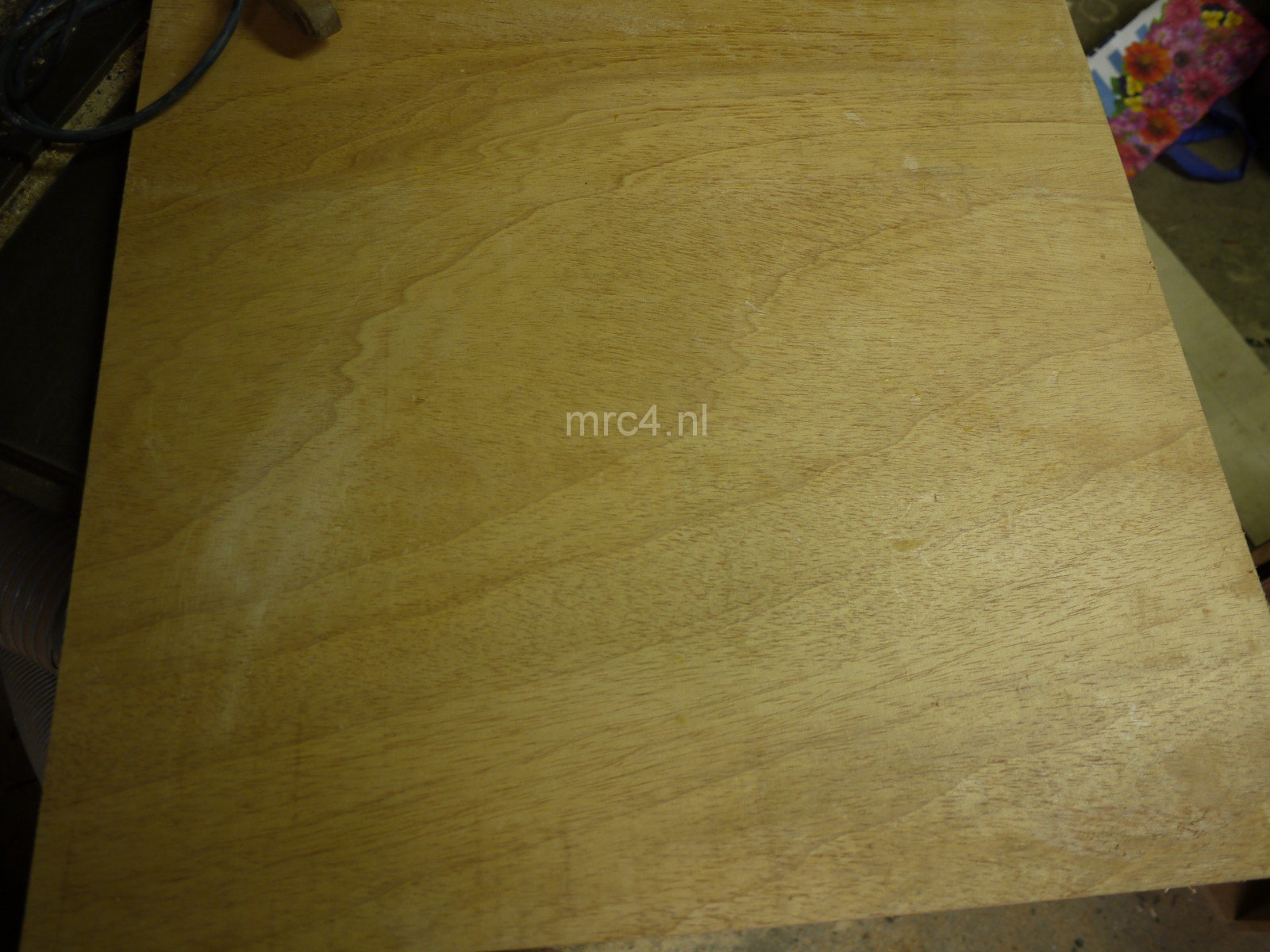

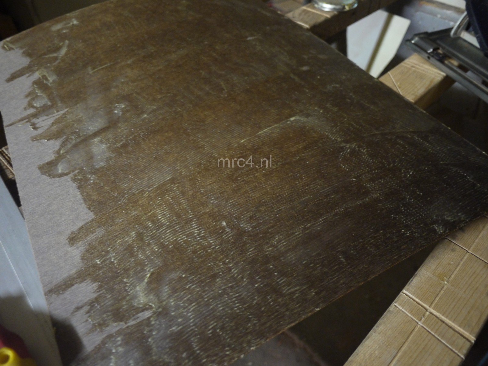

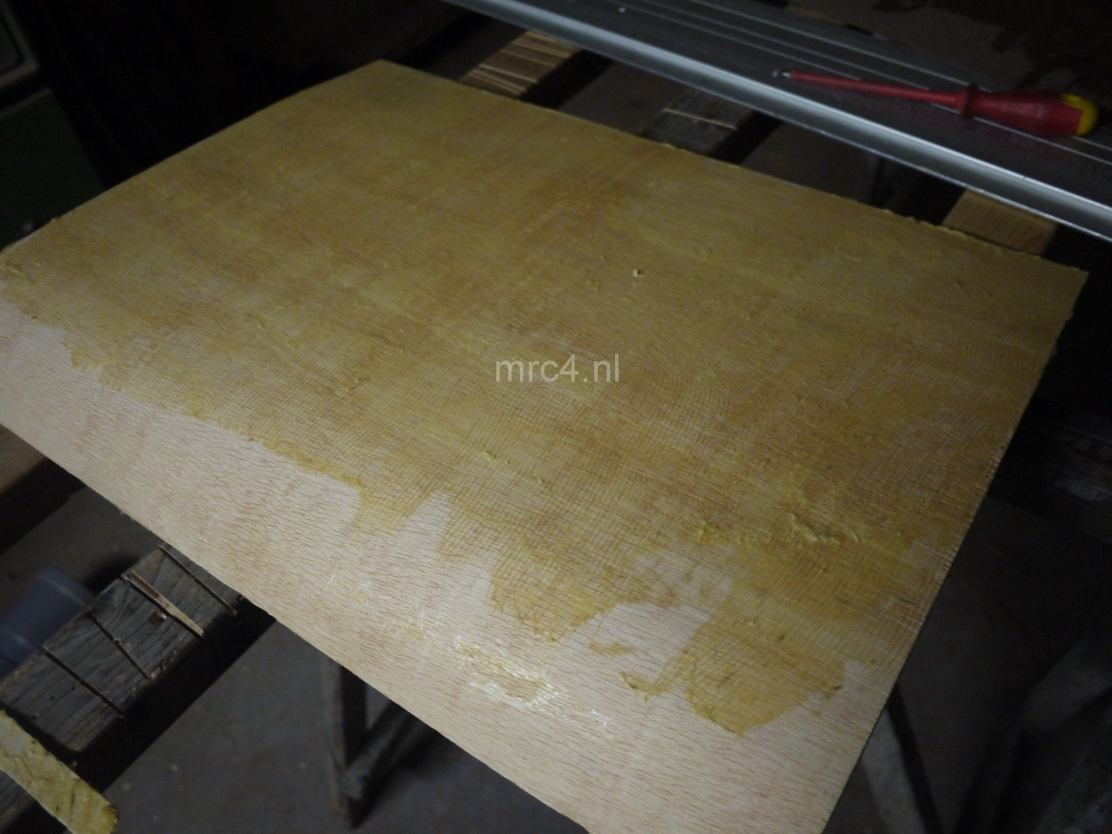

De mislukte plaat (die met opgedroogde lijm) vond ik zonde om weg te gooien,
Het probleem was: hoe krijg ik die lijm eraf?
Met de schuurmachine geprobeerd, er ontstonden kleine balletjes lijm, maar echt wegschuren deed het niet. Toen heb ik de verfkrabber erbij gepakt, en dat ging verrassend goed:
Afbeeldingslocatie: http://mrc4.nl/afbeelding.php?image=P1020082.JPG
Voor:
Afbeeldingslocatie: http://mrc4.nl/afbeelding.php?image=P1020080.JPG
Na:
Afbeeldingslocatie: http://mrc4.nl/afbeelding.php?image=P1020083.JPG

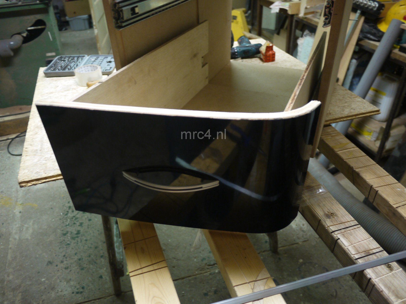

Das dus weer een voorkant :)

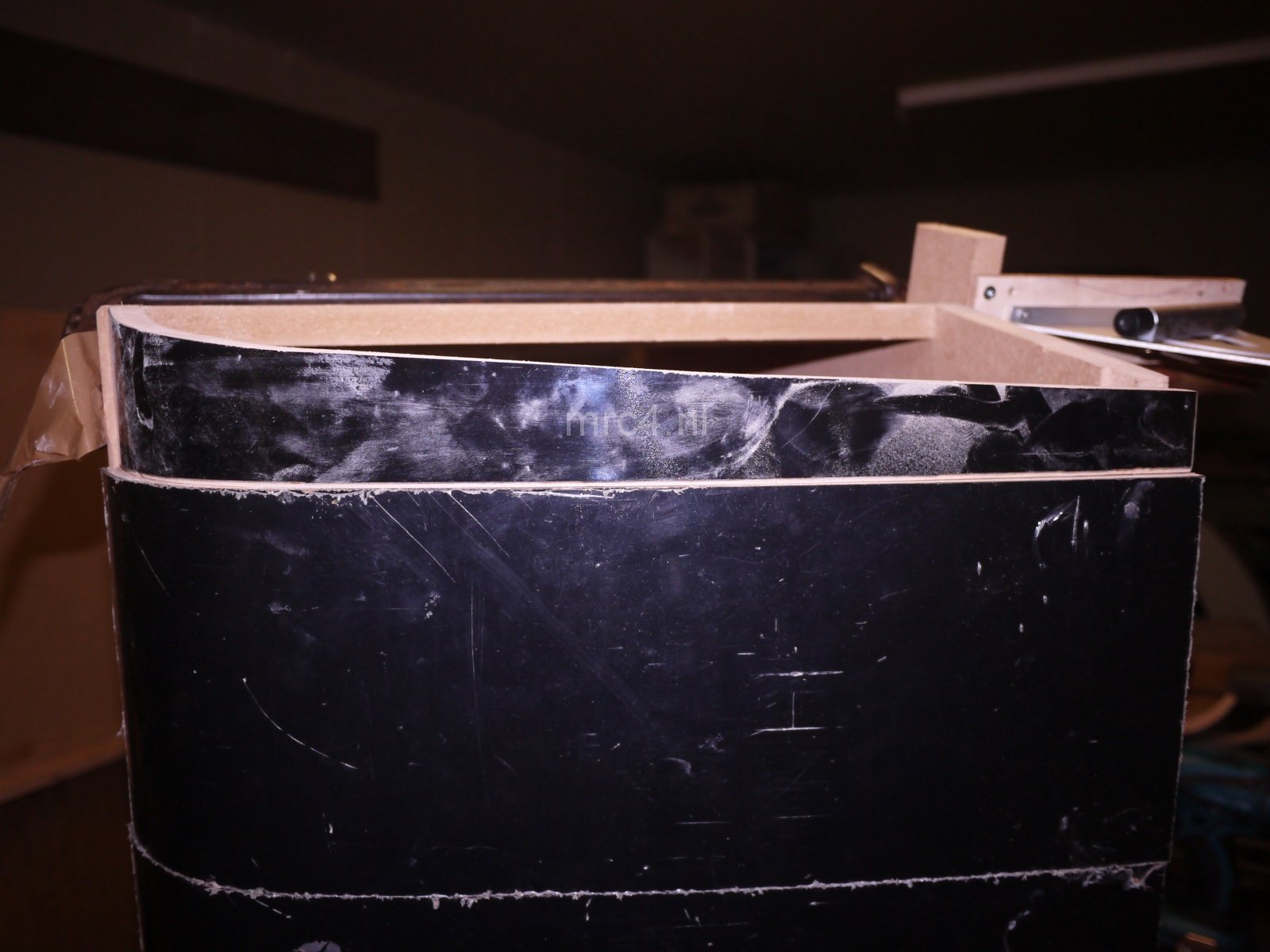

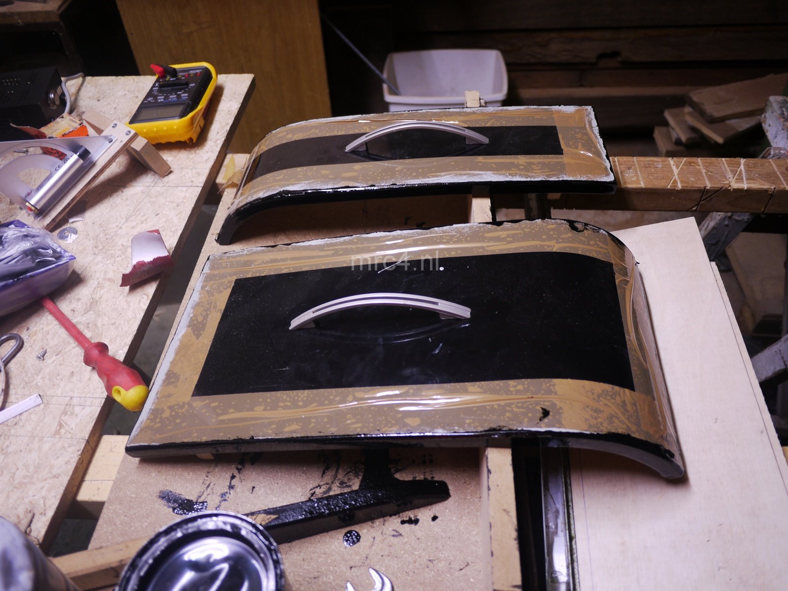

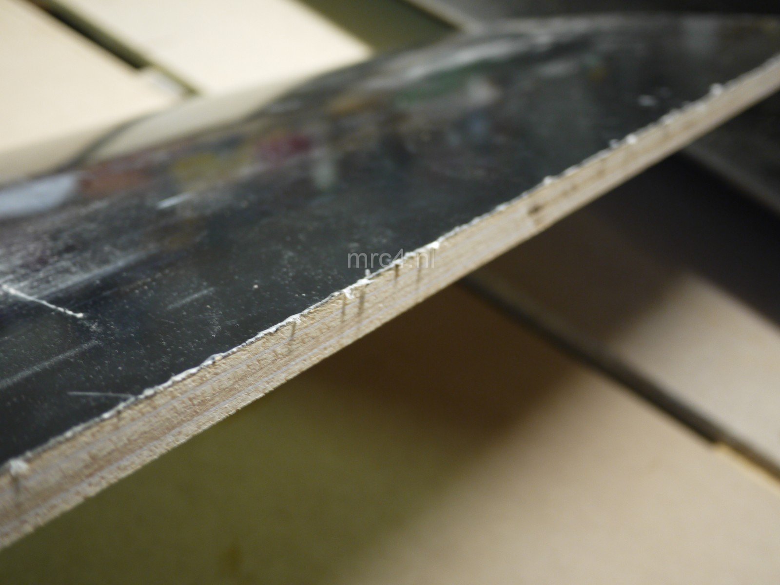

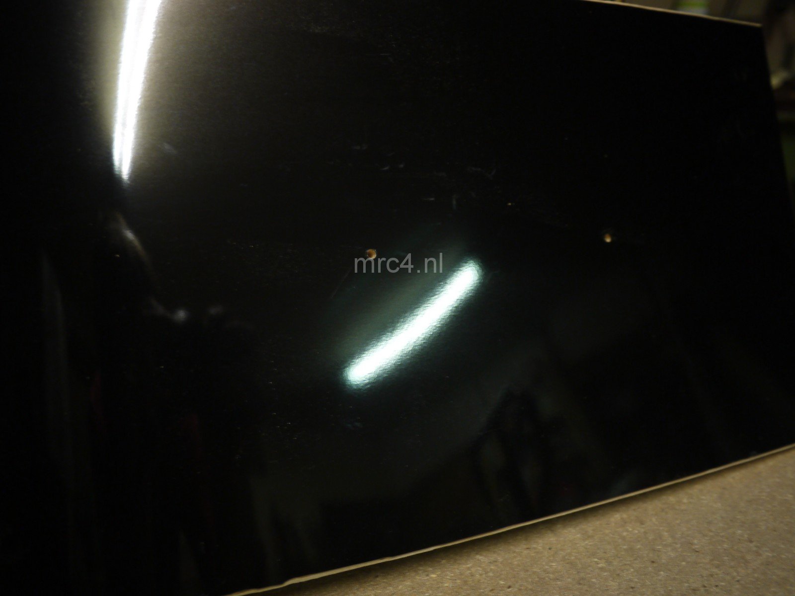

Voordat ik ze helemaal op maat zaag, wil ik ze eerst lamineren met hardplastic (hpl)
Het buigtriplex materiaal is simpel te zacht om te verven, je hebt er zo een deuk in.
Meeste meubels zijn van geplastificeerd materiaal, dit is vergelijkbaar, maar dan beter dan ikea meuk. 8)
Afbeeldingslocatie: http://mrc4.nl/afbeelding.php?image=P1020207.JPG
De kleur is hoogglans zwart.
Hpl moet je met overmaat aanbrengen, en pas later de randen netjes maken. voor de voorkant was een hele rol wel een beetje ovekill, die moest in handzame stukken
Ik heb geprobeerd met een afbreekmesje het spul te snijden, maar het is gewoon te hard/taai:
Afbeeldingslocatie: http://mrc4.nl/afbeelding.php?image=P1020213.JPG
Gelukkig had ik ook nog een cirkelzaag liggen, en dat ging heel gemakkelijk
Afbeeldingslocatie: http://mrc4.nl/afbeelding.php?image=P1020216.JPG
Het lijmer gebeurd met een speciale lijm: contactlijm, heel raar spul
Je smeert beide kanten in. Laat beide kanten apart drogen(niet al te lang)
En zet ze op elkaar, en ze zitten meteen muurvast, als dus de theorie.
Afbeeldingslocatie: http://mrc4.nl/afbeelding.php?image=P1020218.JPG
Het was te laat om nog te lijmen, slecht geslapen, bij de keiweek wezen kijken, en 30 kilometer naar huis gefietst( vanaf Groningen), dat soort dingen breken je op ;w

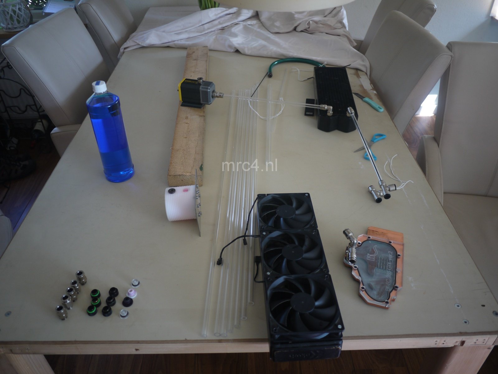

ik heb het vandaag erg druk gehad hele dag met ov door nederland reizen en lopen, dus heb geen tijd voor nieuwe pics (die komen morgen)
maar wel een paar nieuwe aanwinsten: met grote dank aantattooboy1985
Afbeeldingslocatie: http://tweakers.net/ext/f/CTg7IvmOddAtFGaBSQMlNAvm/full.jpg
ik heb flink bespaard door gebruik te maken van de t.net V&A.
3x 360mm rad
1x 240mm rad. 2x pomp van aquacomputer/einhem
nu nog de fittingen.

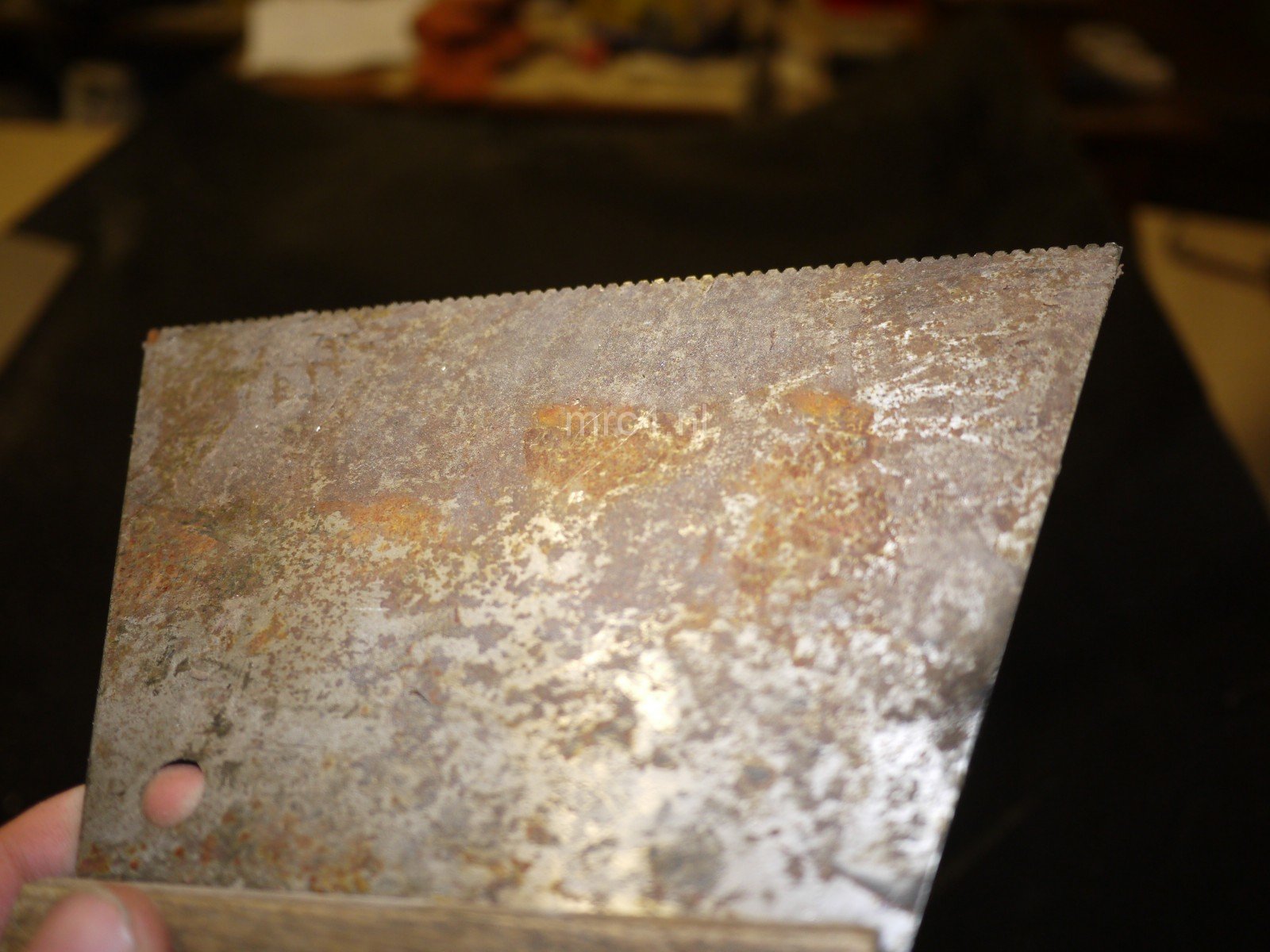

1. "Kam" met fijne mazen, geen idee hoe zo'n ding heet, deze is wel wat versleten.
Afbeeldingslocatie: http://mrc4.nl/afbeelding.php?image=P1020220.JPG

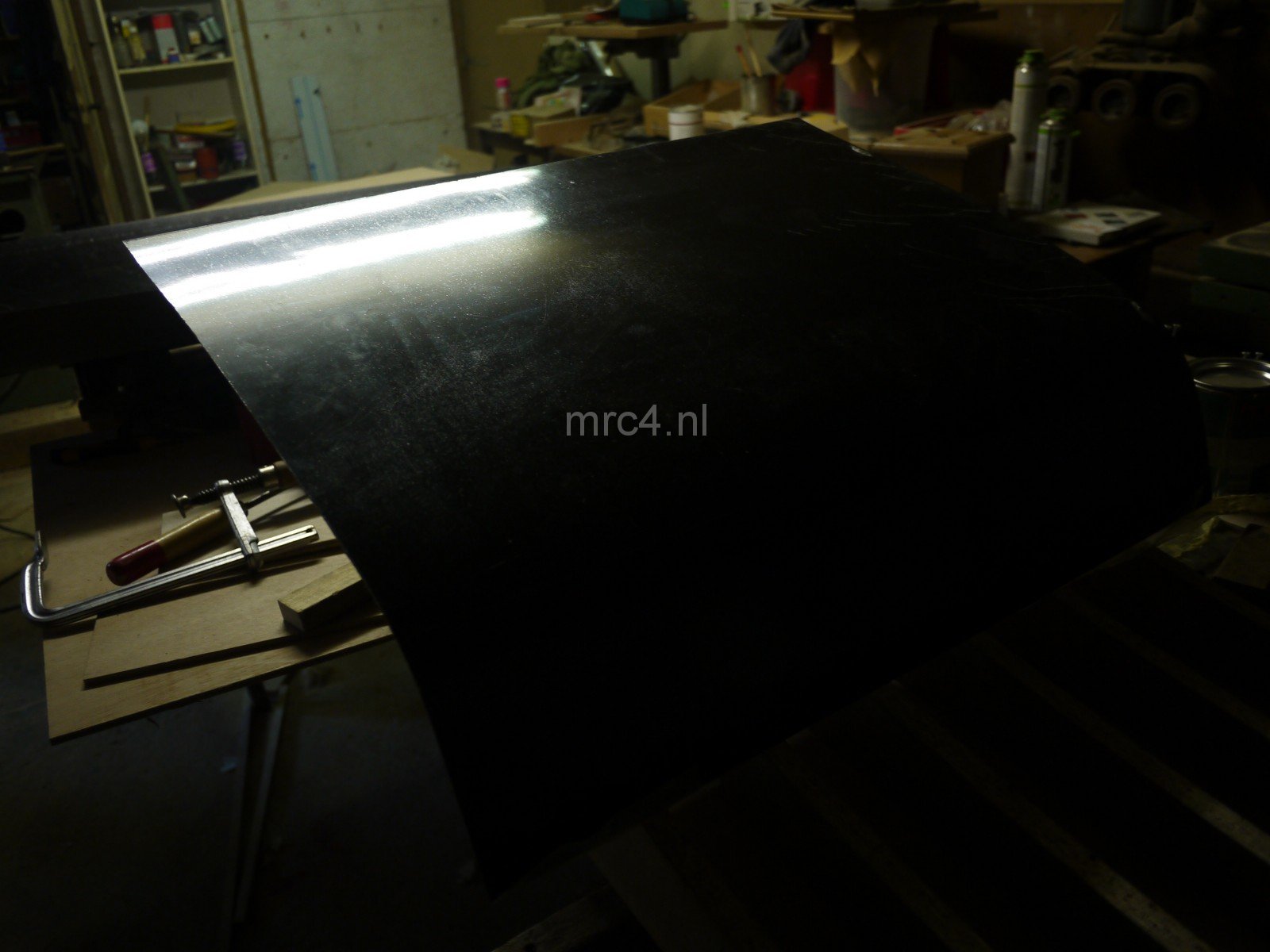

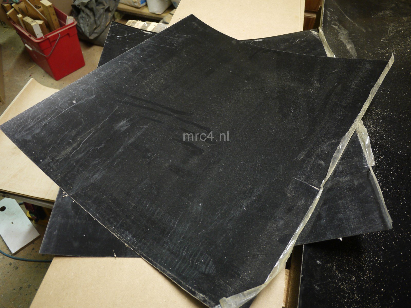

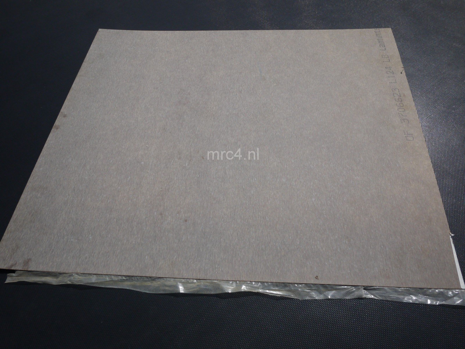

3. HPL, ik heb het in de zon neergelegd, zodat het vocht er een beetje uitkan, en de plaat werd er een stuk vlakker van, anders is ie zo krom.
Afbeeldingslocatie: http://mrc4.nl/afbeelding.php?image=P1020225.JPG
Als eerste heb ik het HPL ingesmeerd met contactlijm, het schijnt wat langzamer te drogen dan op hout, en is dus verstandig om als eerste te doen.
Afbeeldingslocatie: http://mrc4.nl/afbeelding.php?image=P1020228.JPG

En vervolgens op elkaar gelegd, dit moet je de eerste keer direct goed doen, het zit meteen vast dus geen ruimte voor correctie:
Afbeeldingslocatie: http://mrc4.nl/afbeelding.php?image=P1020233.JPG
Hoewel contactlijm sterk spul is, HPL is stug, en veerkrachtig, er is een grote kier aan het eind:
Afbeeldingslocatie: http://mrc4.nl/afbeelding.php?image=P1020234.JPG
jammer :-( moet ik nog fixen
De volgende stap was het verwijderen van het overtollige HPL, hier is èèn rand al gedaan:
Afbeeldingslocatie: http://mrc4.nl/afbeelding.php?image=P1020236.JPG
De kanten zijn nog wat rafelig, moeten nog worden afgewerkt:
Afbeeldingslocatie: http://mrc4.nl/afbeelding.php?image=P1020237.JPG
Normaal gesporoken gebruik je een kantenfrees als je een normale kubusvorm hebt,
Dat is bij mij niet het geval, dus die kan ik niet gebruiken. wel heb ik een 45graden frees:
Afbeeldingslocatie: http://mrc4.nl/afbeelding.php?image=P1020240.JPG
Daarmee kan ik de kanten we afwerken, maar het blijft lastig omdat ik geen vlakke ondergrond heb.

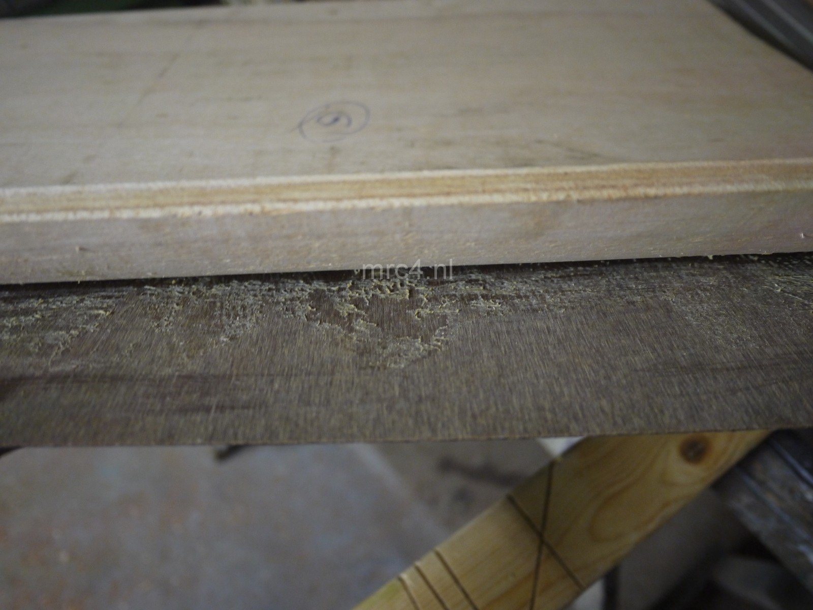

Afbeeldingslocatie: http://mrc4.nl/afbeelding.php?image=P1020245.JPG
Nu kan eindelijk het folie eraf :9
Afbeeldingslocatie: http://mrc4.nl/afbeelding.php?image=P1020246.JPG
Ik ben begonnen met 2 stukken die niet het mooiste waren, zowel HPL als het hout hadden wat foutjes.
Maar ik ben toch zeer tevreden met het resultaat:
Afbeeldingslocatie: http://mrc4.nl/afbeelding.php?image=P1020247.JPG

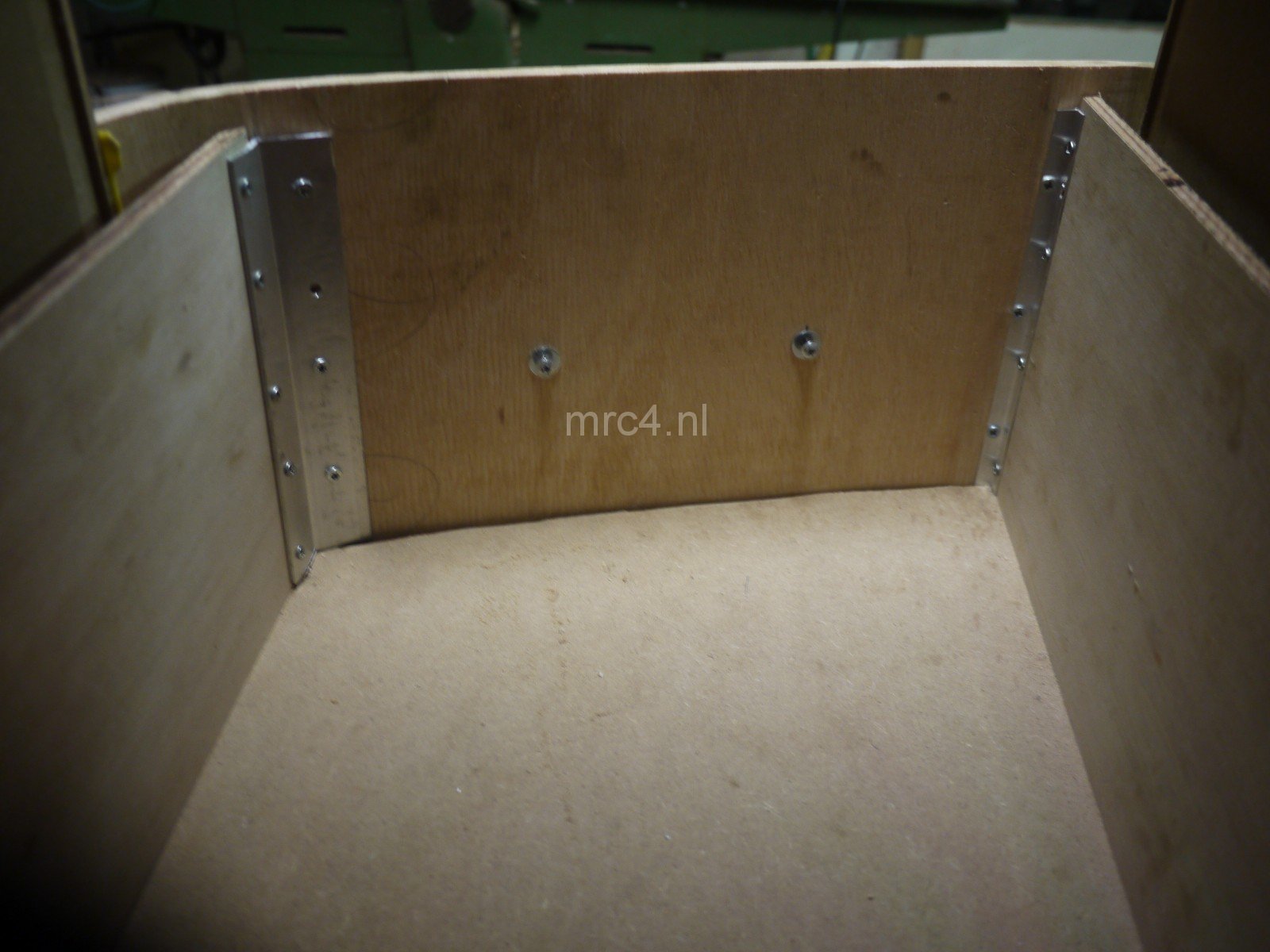

nee dat ging prima, alleen op het einde met het gebogen deel heeft de lijm weer losgelaten :/

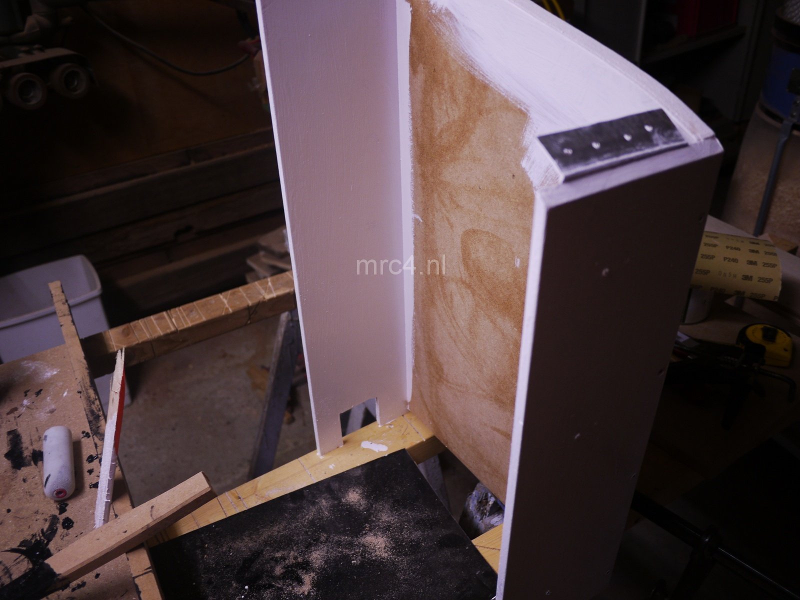

ik heb van iemand een tip gekregen om hoekstrip te gebruiken. wat ik nog moet gaan doen

mrc4nl schreef op zaterdag 18 augustus 2012 @ 00:04:
Dat zeg je goed; zoiets heet een lijmkam. :)

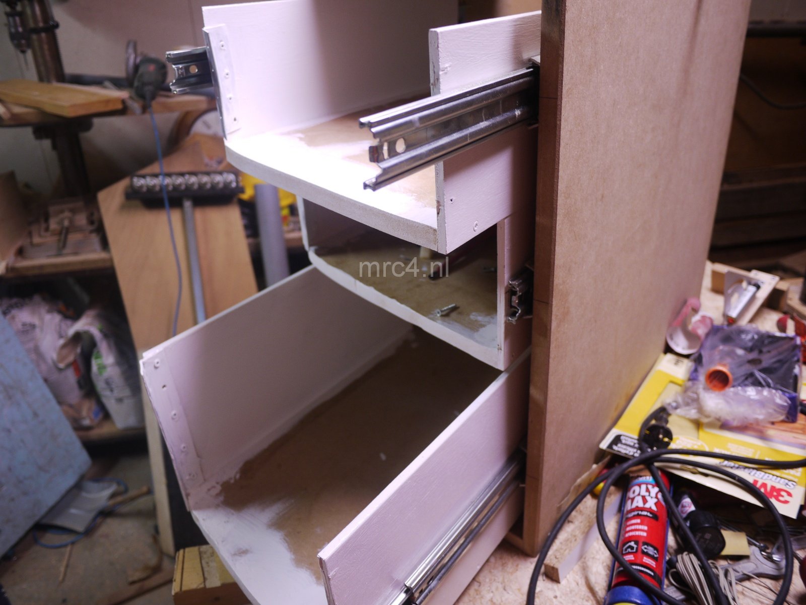

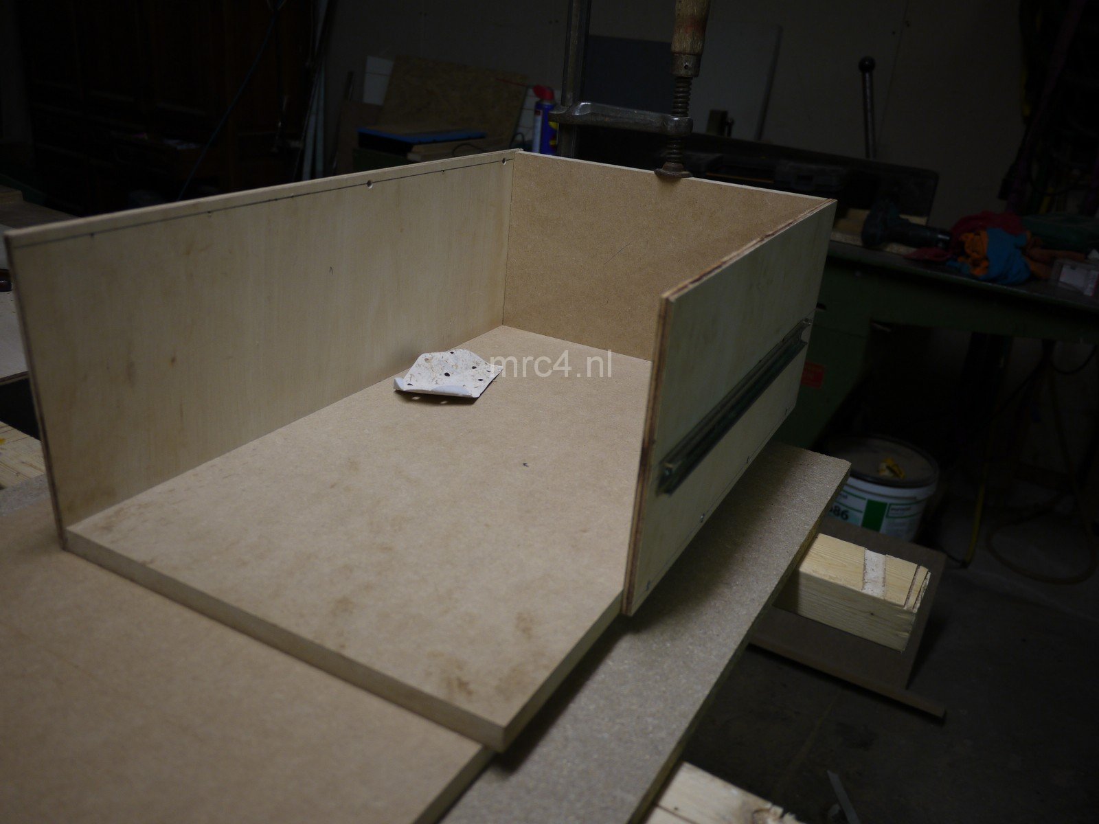

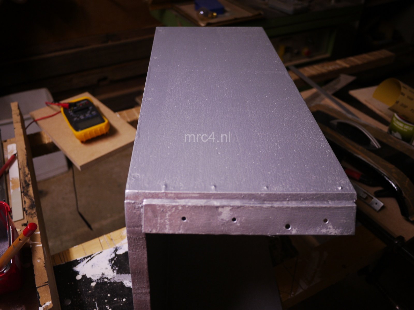

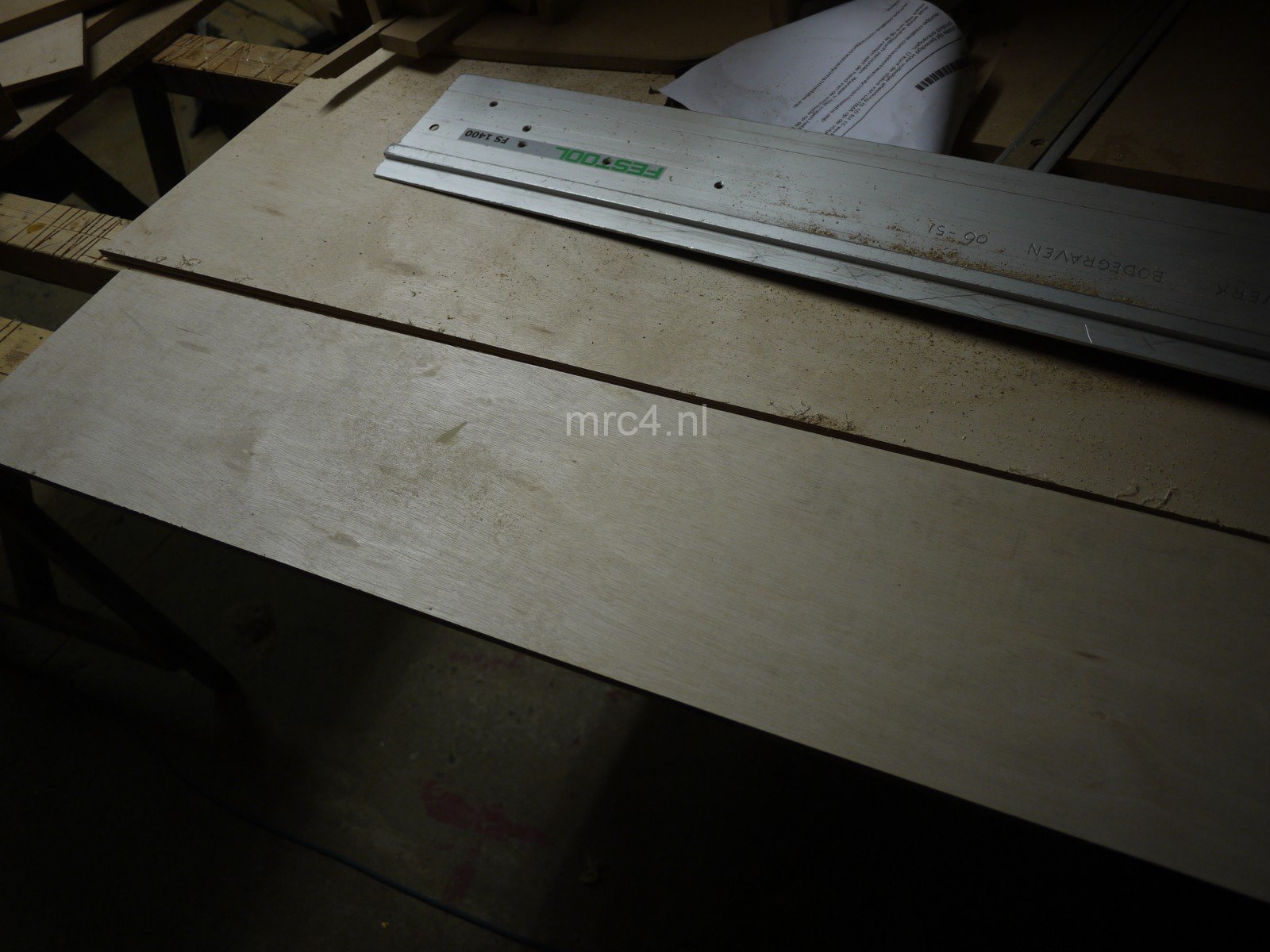

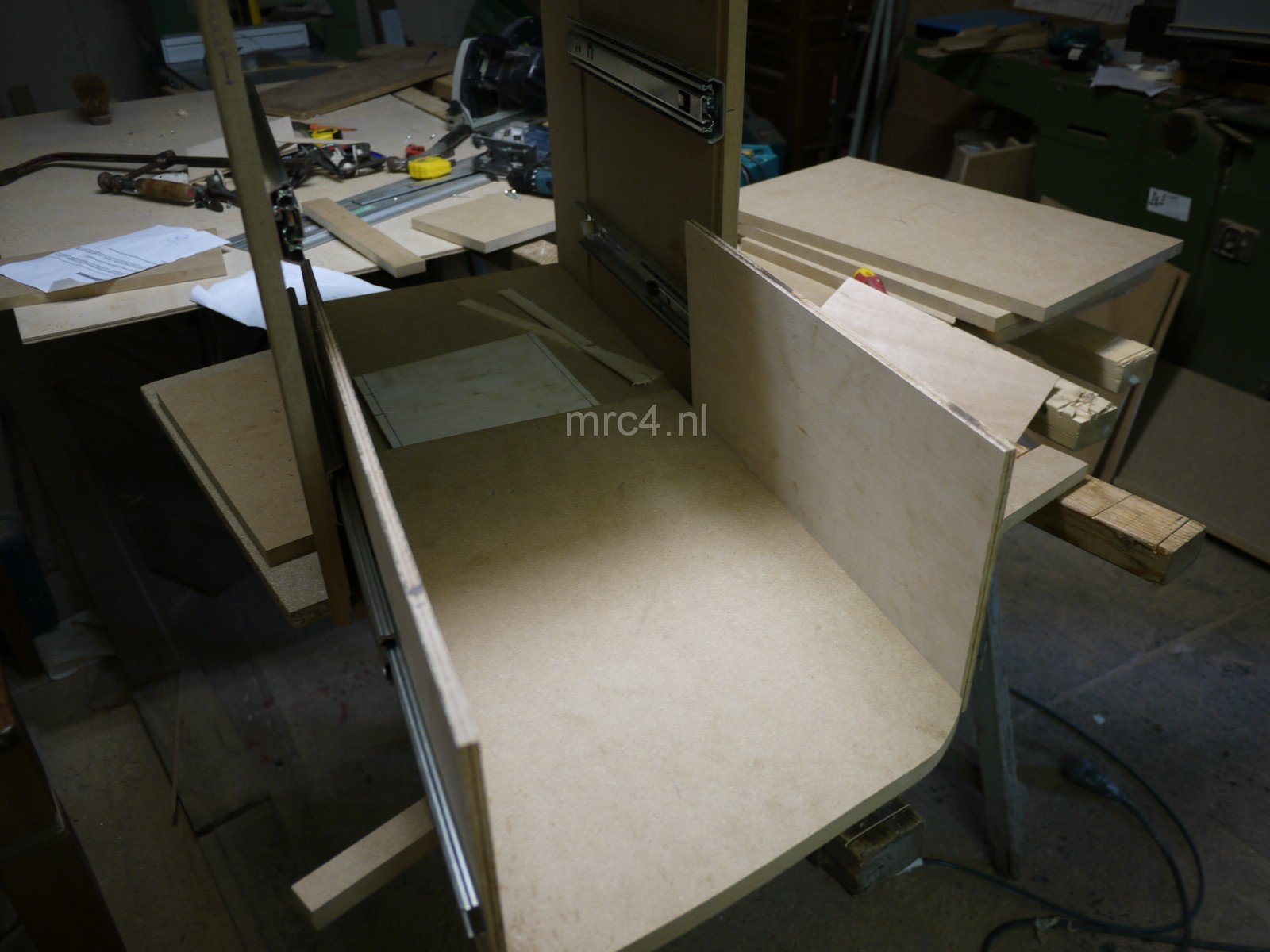

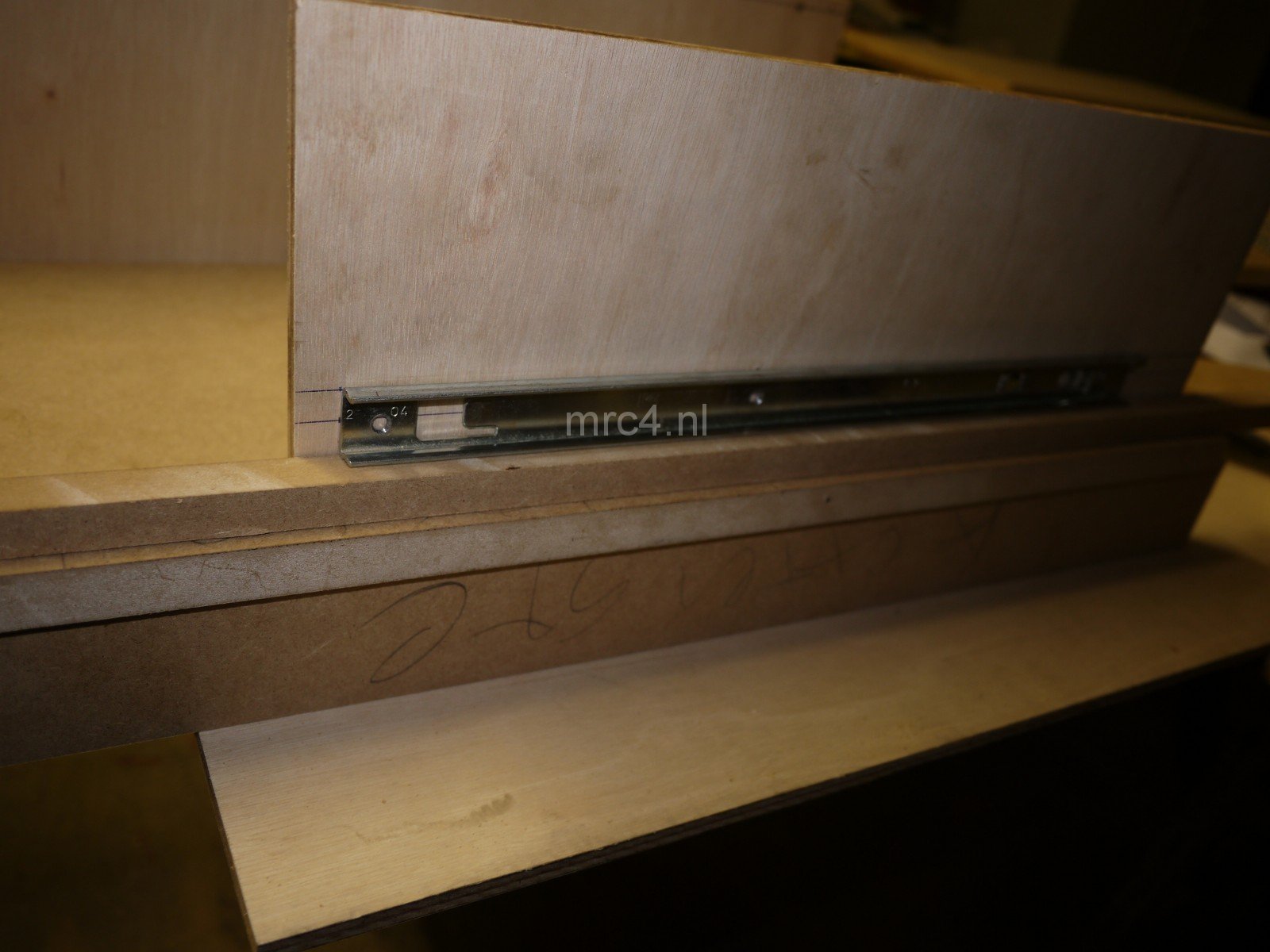

ik was al eerder begonnen met het maken van de kastjes,
het zagen van de planken was vrij makkelijk.
Afbeeldingslocatie: http://mrc4.nl/afbeelding.php?image=P1000990.JPG
dit geeft een goede indruk van hoe het moet worden, het verschil tussen links en rechts hoort zo, verder staat de voorkant ook nog eens 3 graden naar voren, al is het was moeilijk om te zien.
Afbeeldingslocatie: http://mrc4.nl/afbeelding.php?image=P1000996.JPG

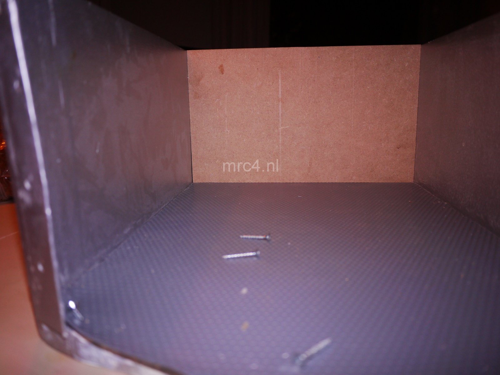

voorgeboord en verzinken
Afbeeldingslocatie: http://mrc4.nl/afbeelding.php?image=P1010010.JPG

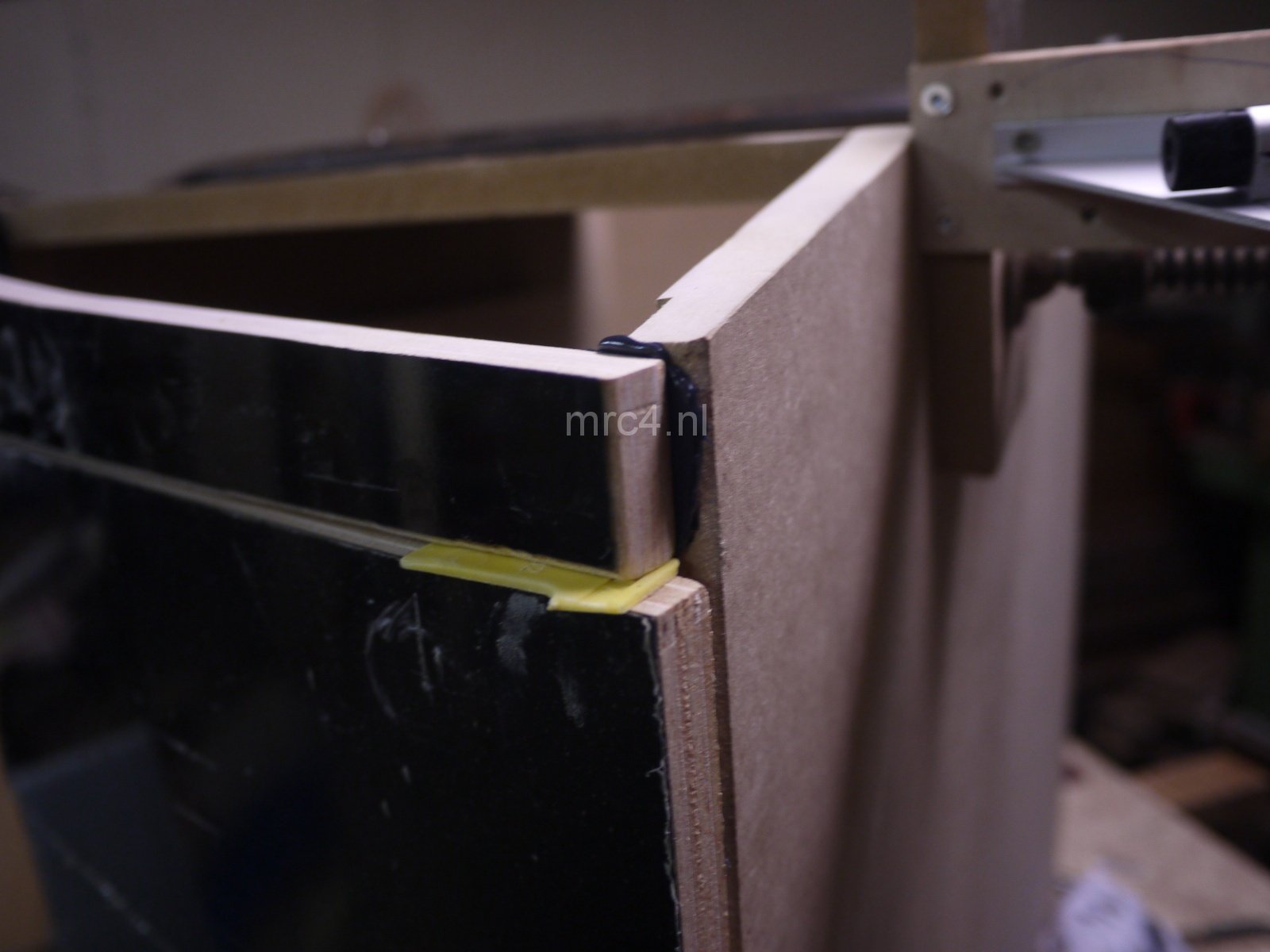

er bleek een plank verkeerd gezaagd te zijn, ik gebruikte de verkeerde, dat was de reden dat ik de gebogen voorkant opnieuw kon maken, ik zaagde hem te kort af.
Afbeeldingslocatie: http://mrc4.nl/afbeelding.php?image=P1010770.JPG

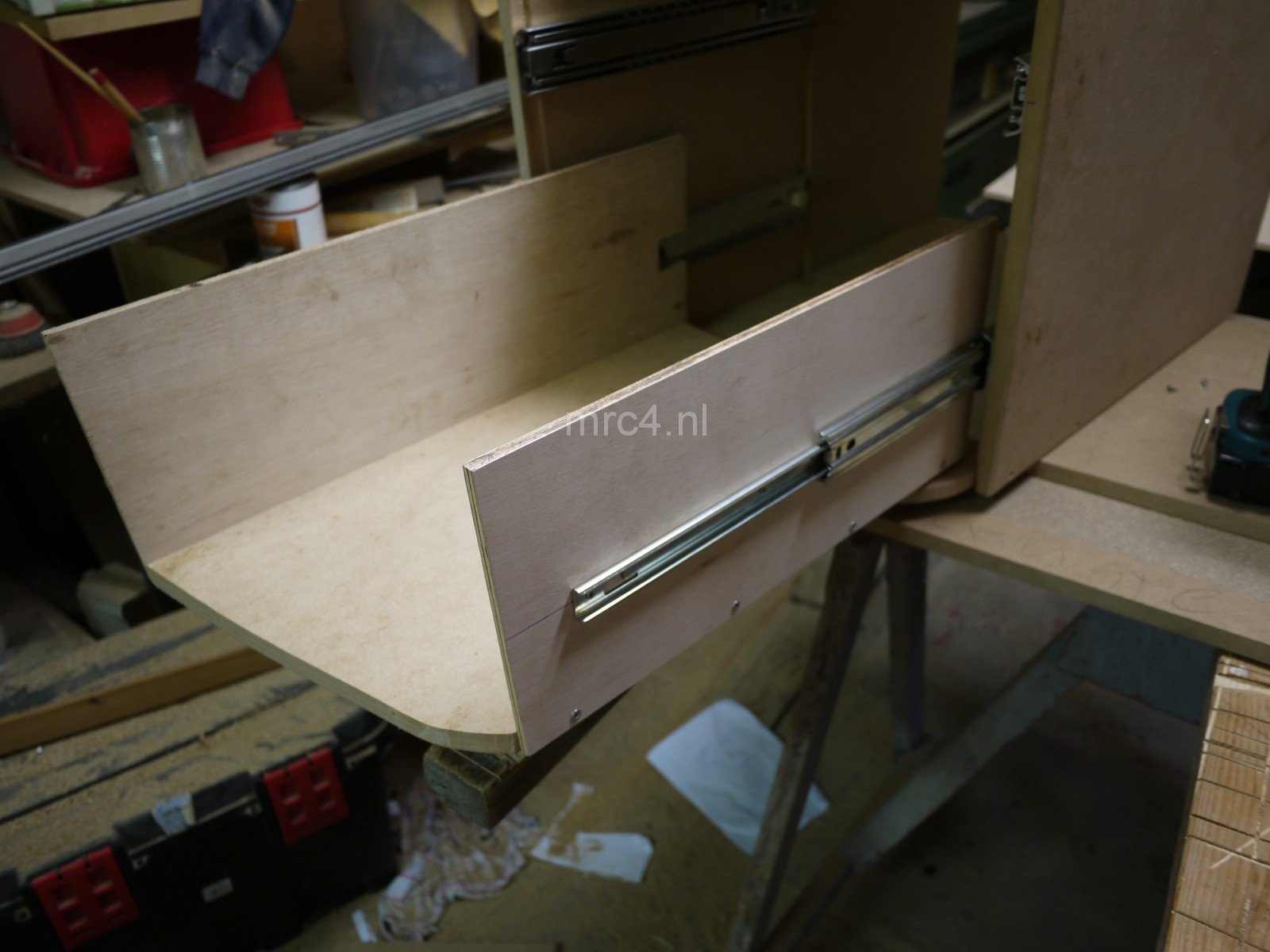

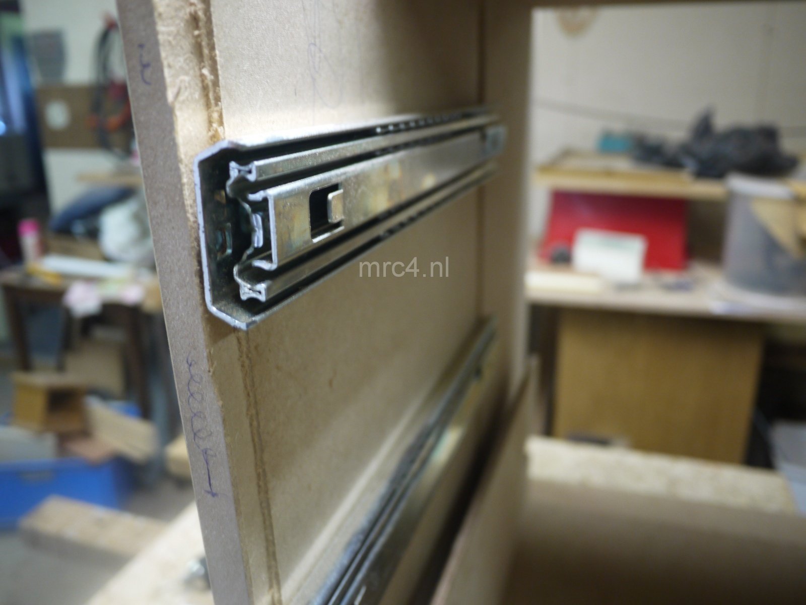

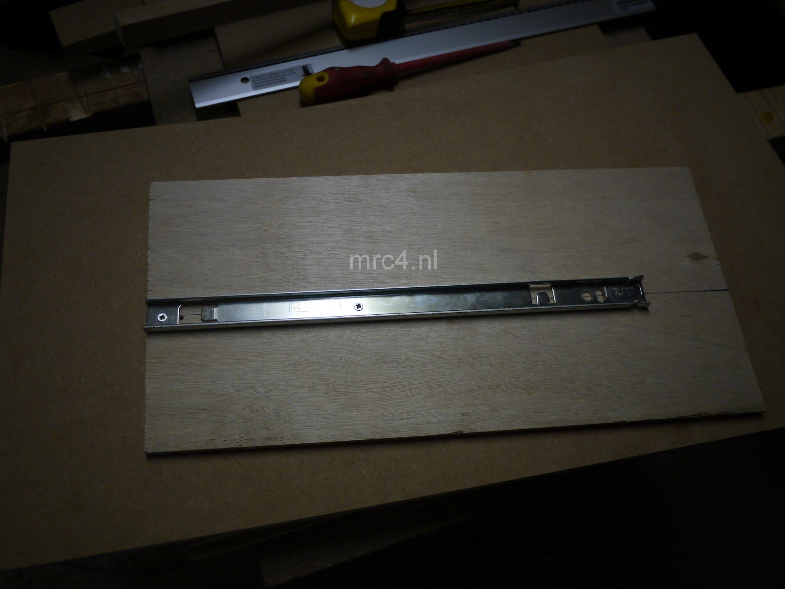

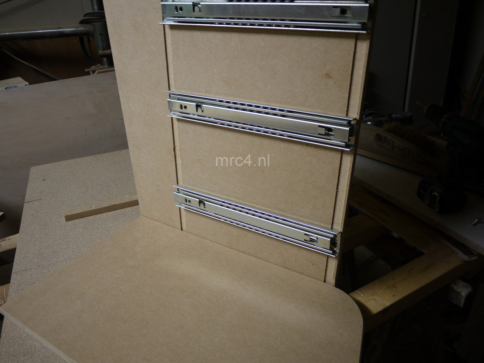

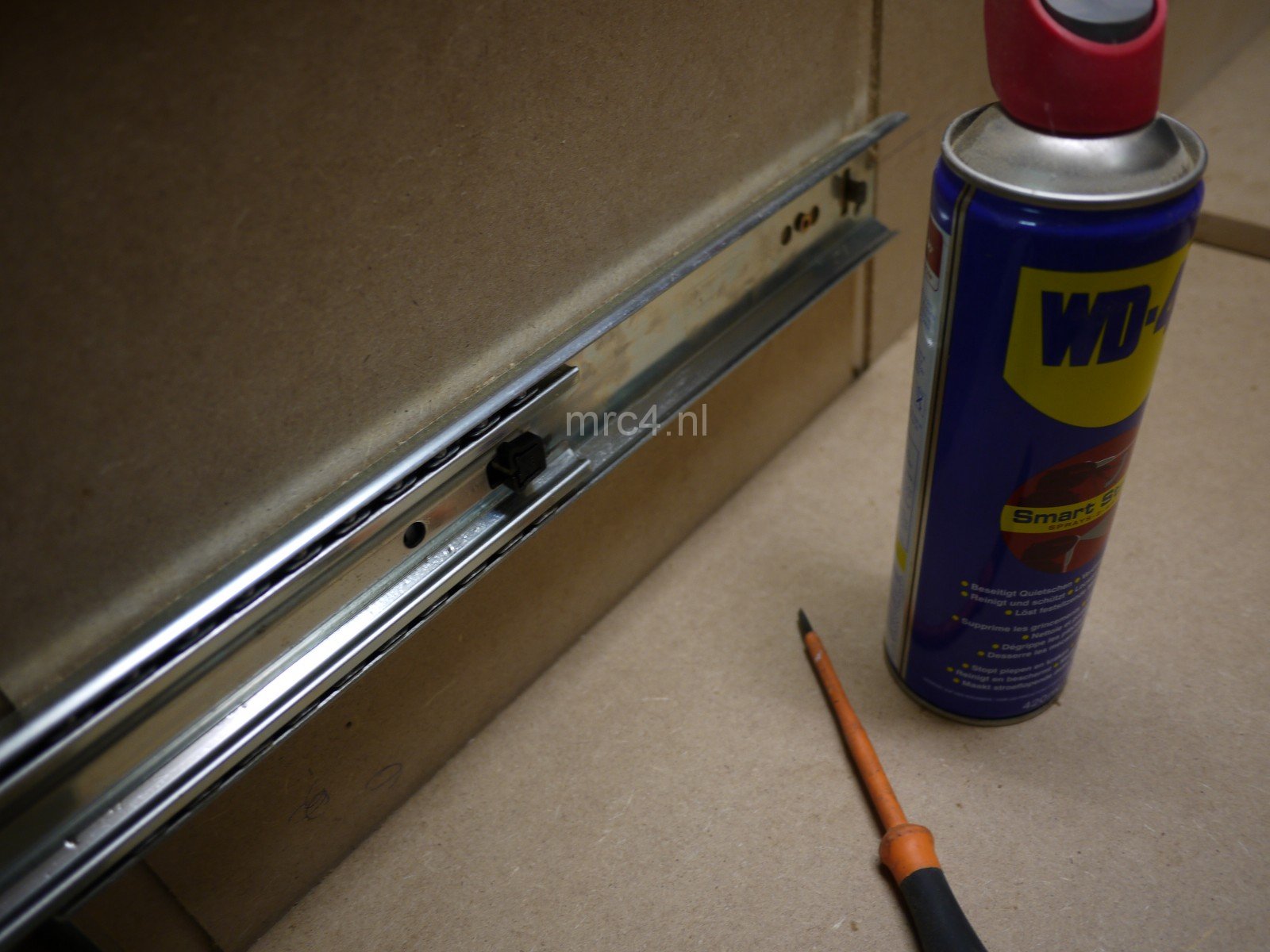

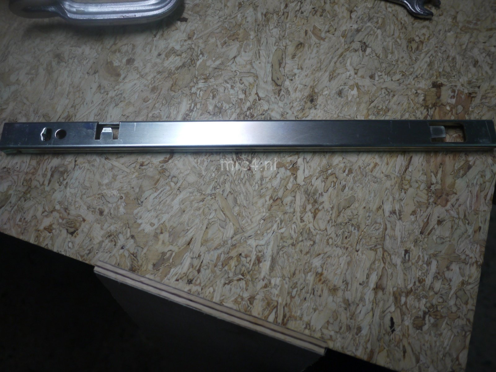

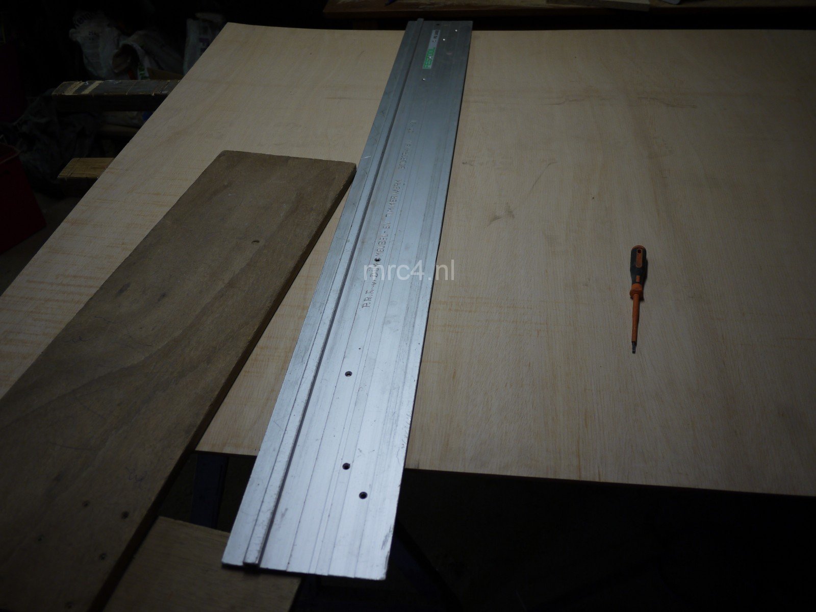

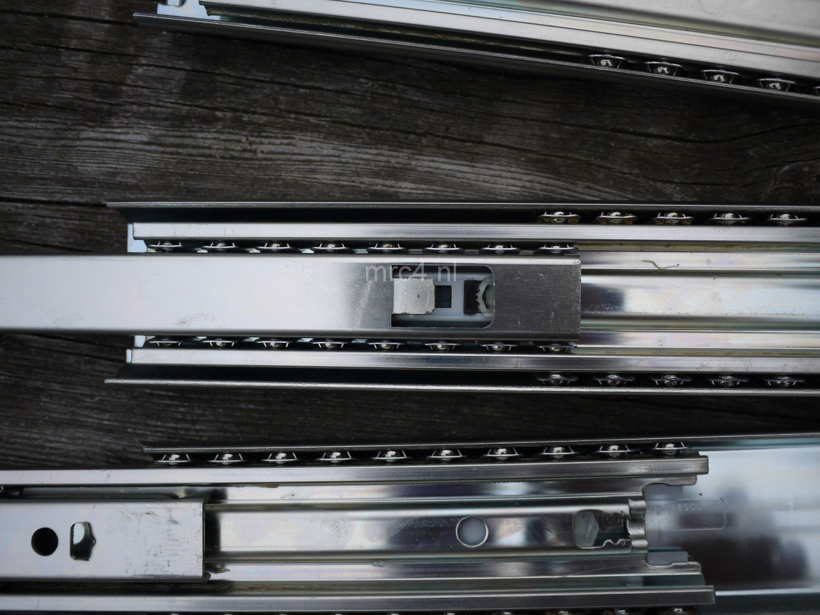

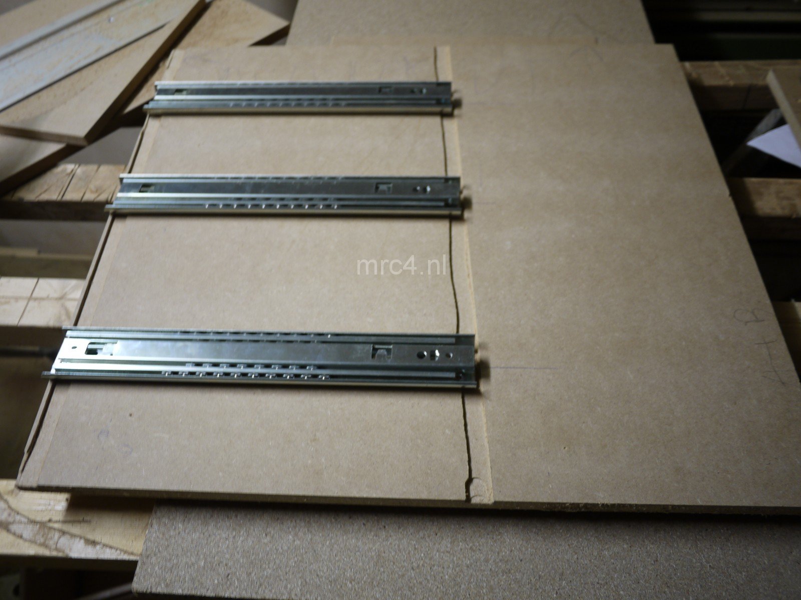

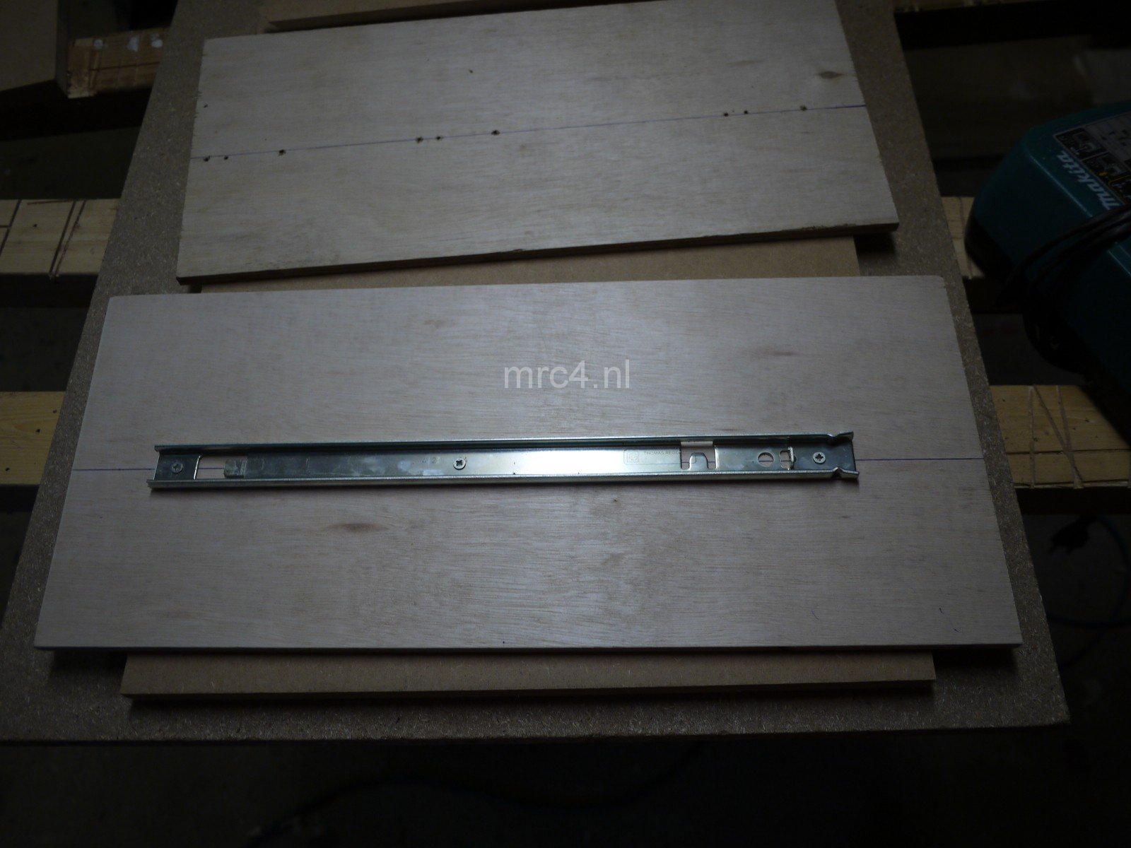

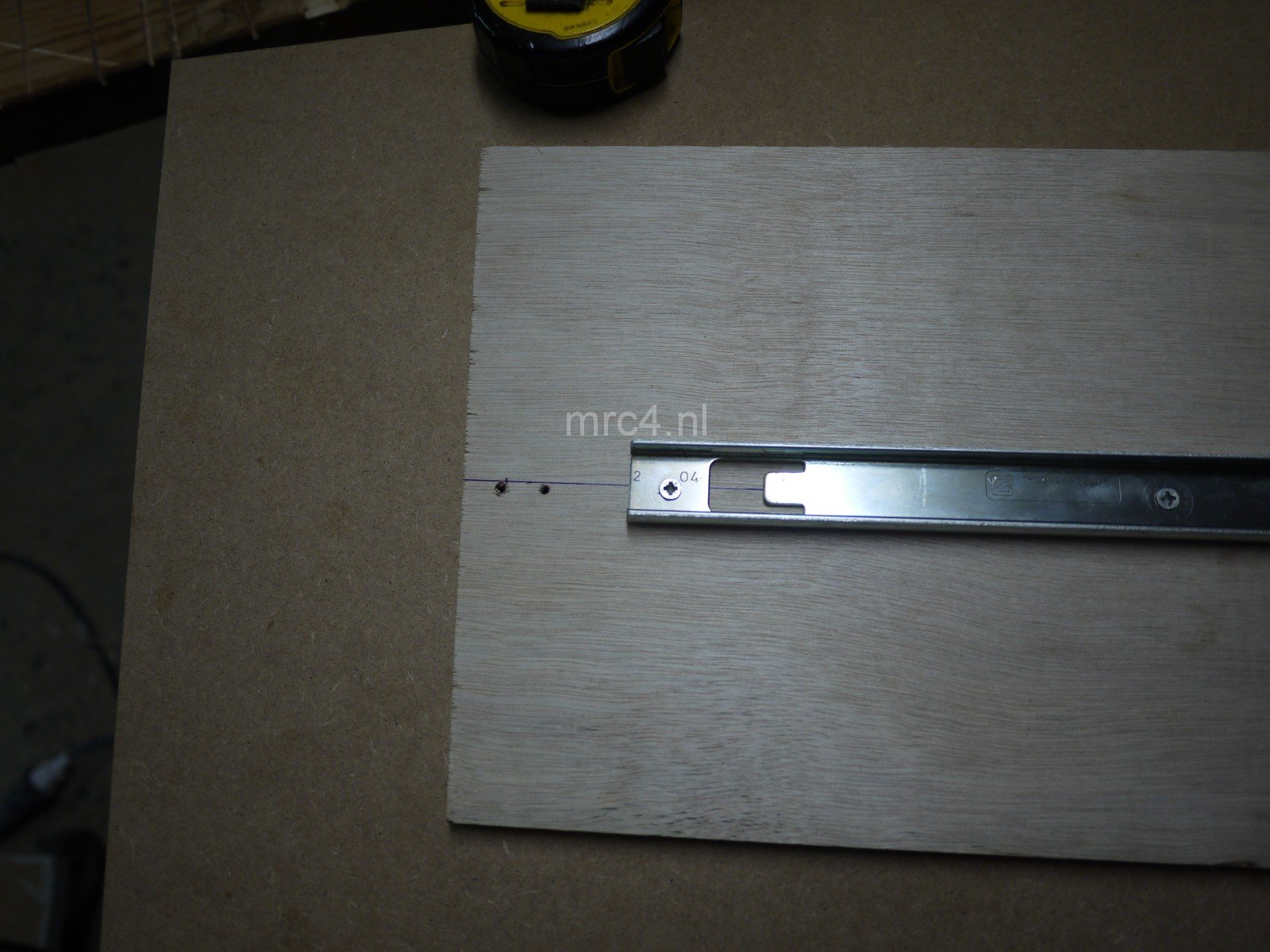

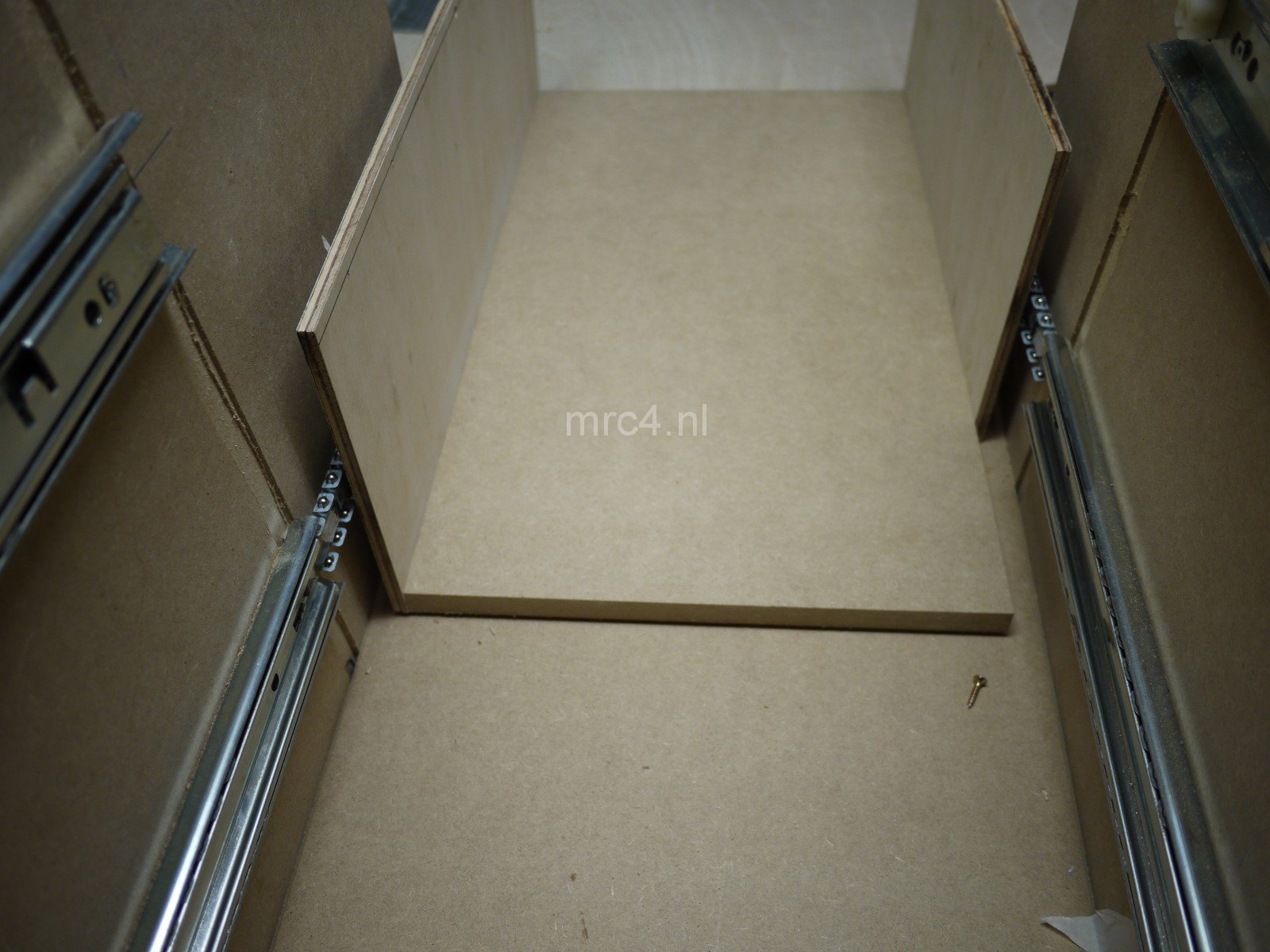

verder heb ik van marktplaats de benodigde ladelopers gekocht, die dingen zijn in de winkel al snel 32 euro per paar, bedenk wel dat ik 6 paar nodig had. ik heb 10 euro per paar betaald 8)
de hele doos woog 12.5 kilo 8)7
Afbeeldingslocatie: http://mrc4.nl/afbeelding.php?image=P1010613.JPG

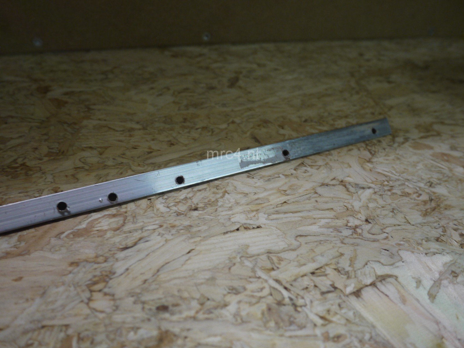

het nadeel van marktplaats is, je moet kiezen uit wat er aangeboden word.ik heb nu dus 12 ladelopers die voor zware last bedoeld zijn (40 kilo) en ook niet echt voor(zelfbouw)laden.

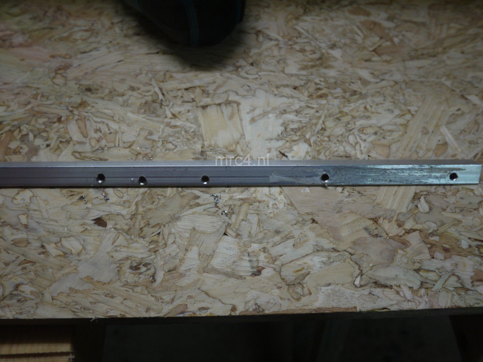

ik heb er gewoon extra gaten ingeboord, zodat ik het vast kon zetten:
Afbeeldingslocatie: http://mrc4.nl/afbeelding.php?image=P1010842.JPG

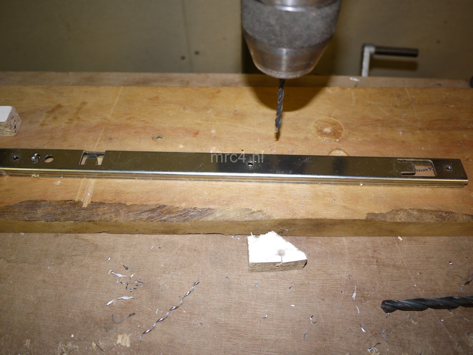

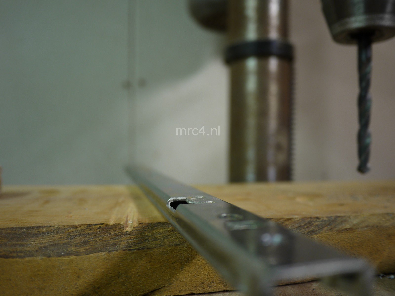

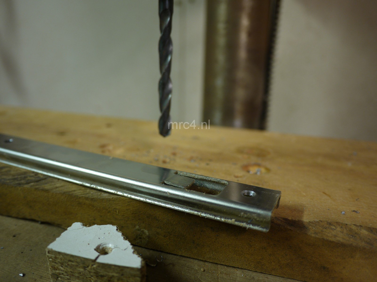

die moesten ook verzinkt worden, dat heb ik gedaan met een grotere boor
Afbeeldingslocatie: http://mrc4.nl/afbeelding.php?image=P1010847.JPG

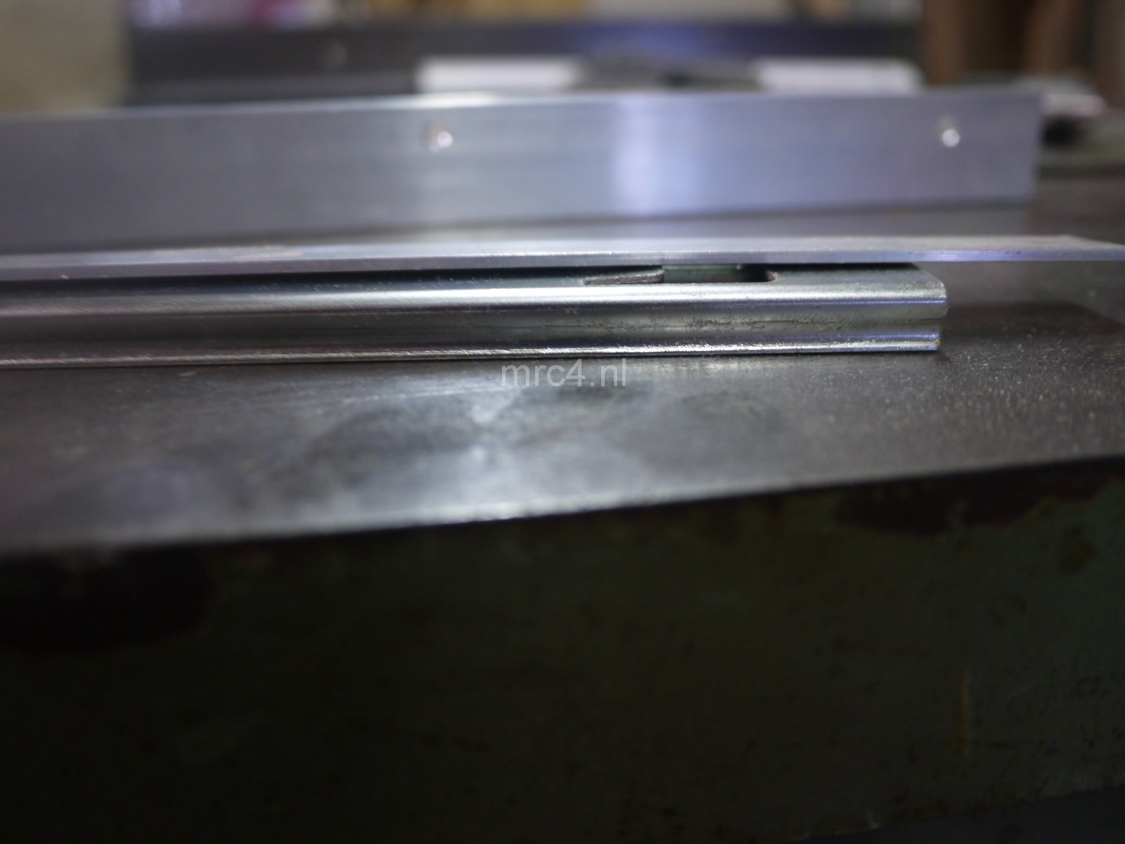

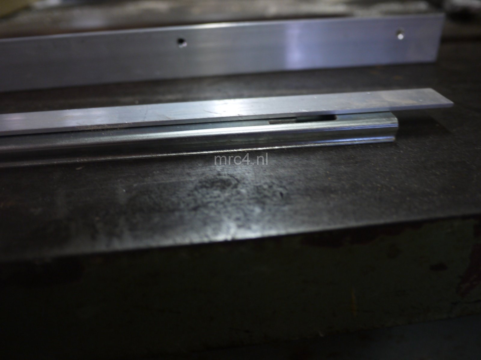

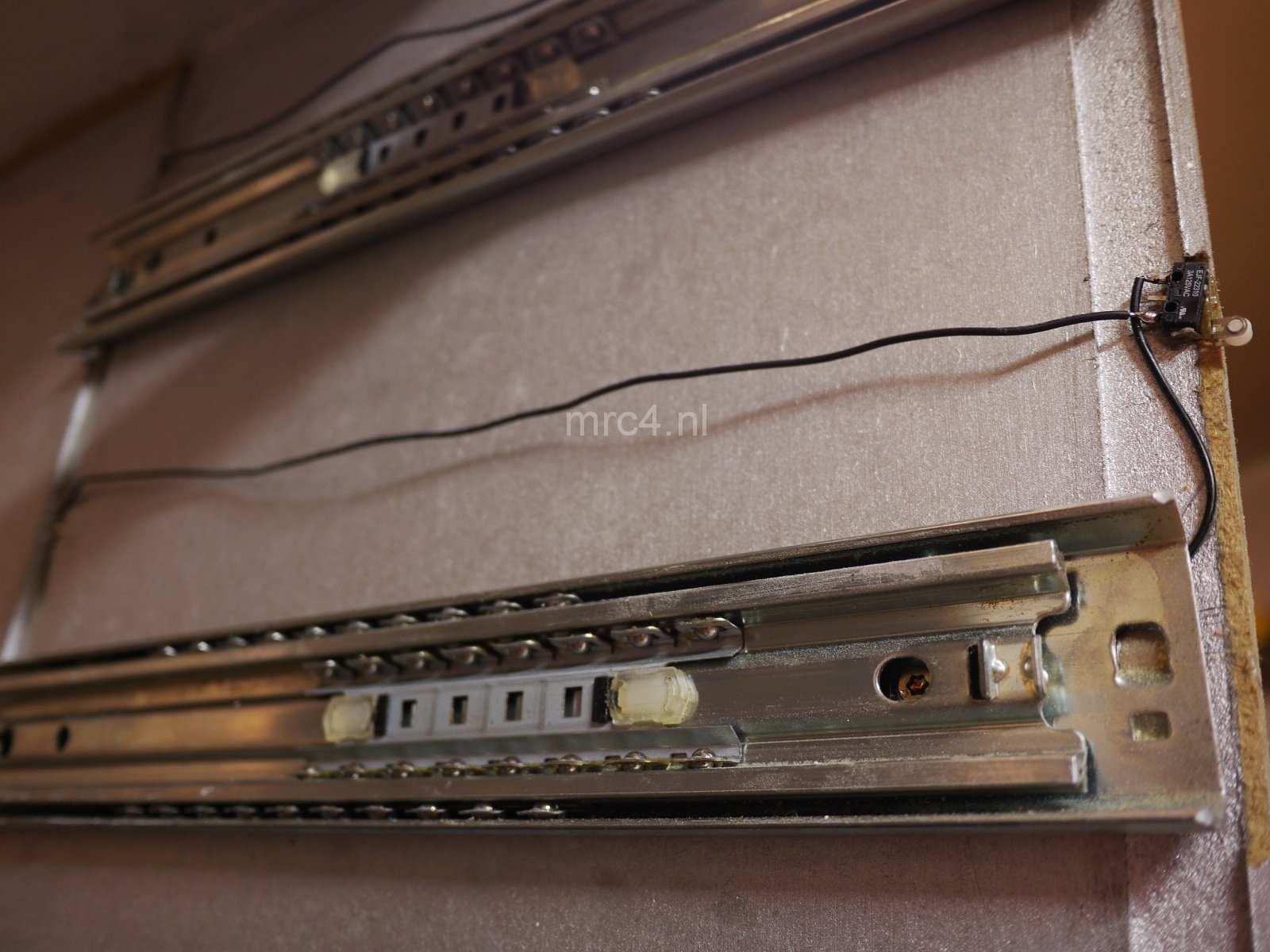

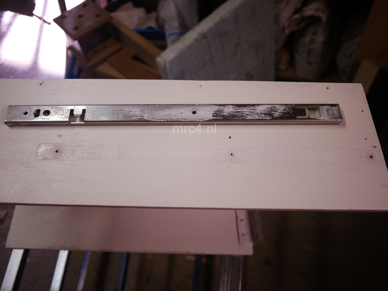

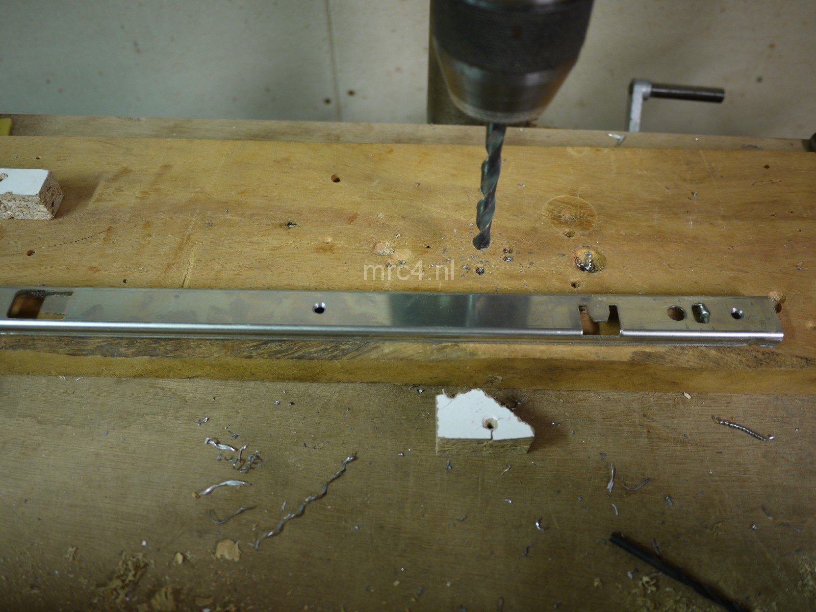

ook een nadeel van deze ladelopers is dat er op de een of andere manier zijn gemaakt op iets op te schuiven. het steekt ietsjes uit tov de rest:
Afbeeldingslocatie: http://mrc4.nl/afbeelding.php?image=P1010848.JPG
een flikje klap van de hamer doet wonderen :*) het andere deel van de ladelopers zijn natuurlijk ook voorzien van extra gaten, helaas heb ik daar geen kiekjes van.

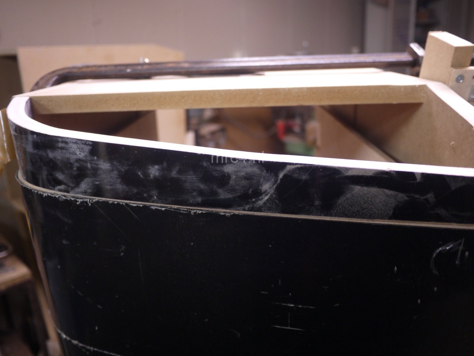

update 8

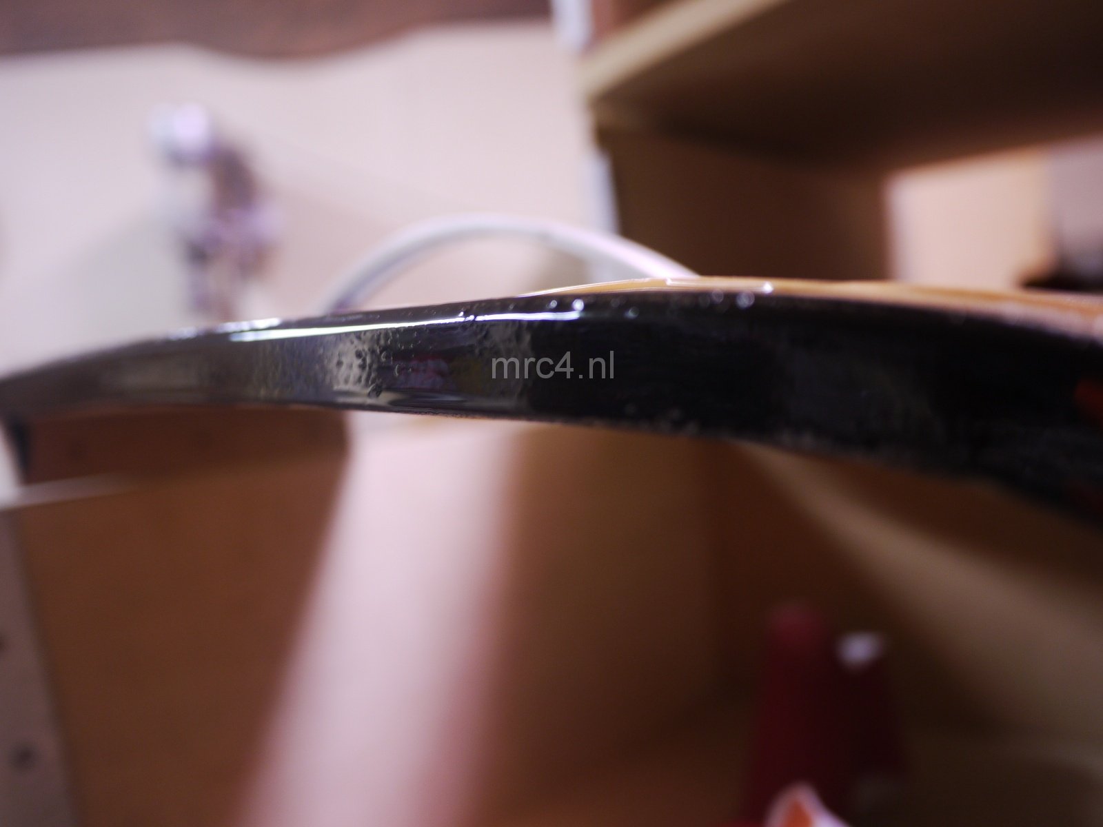

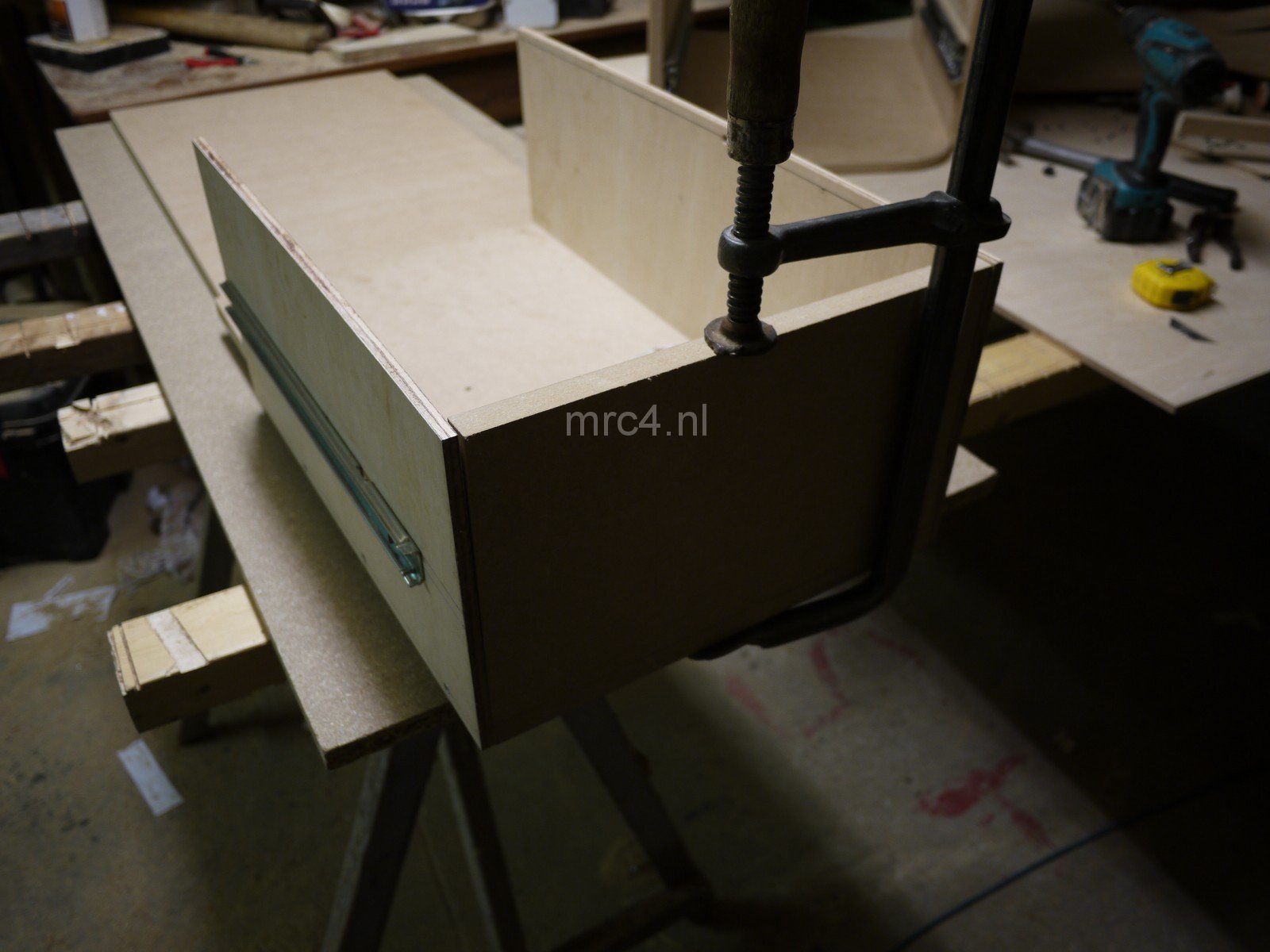

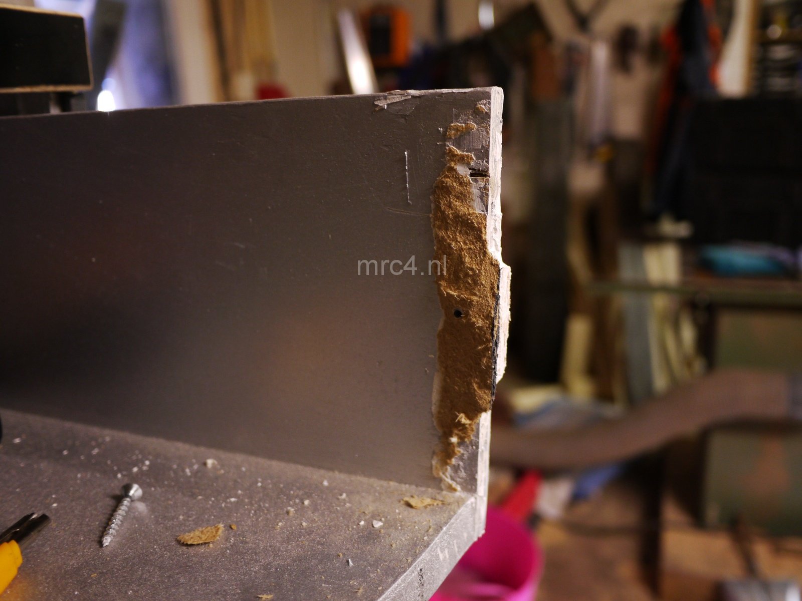

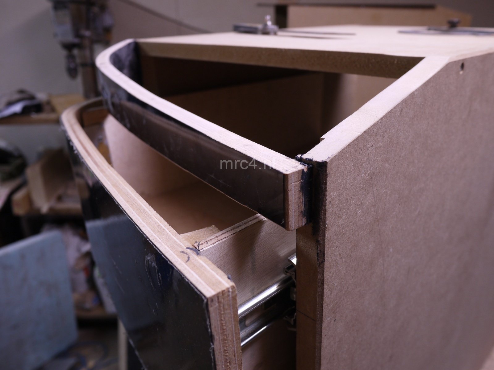

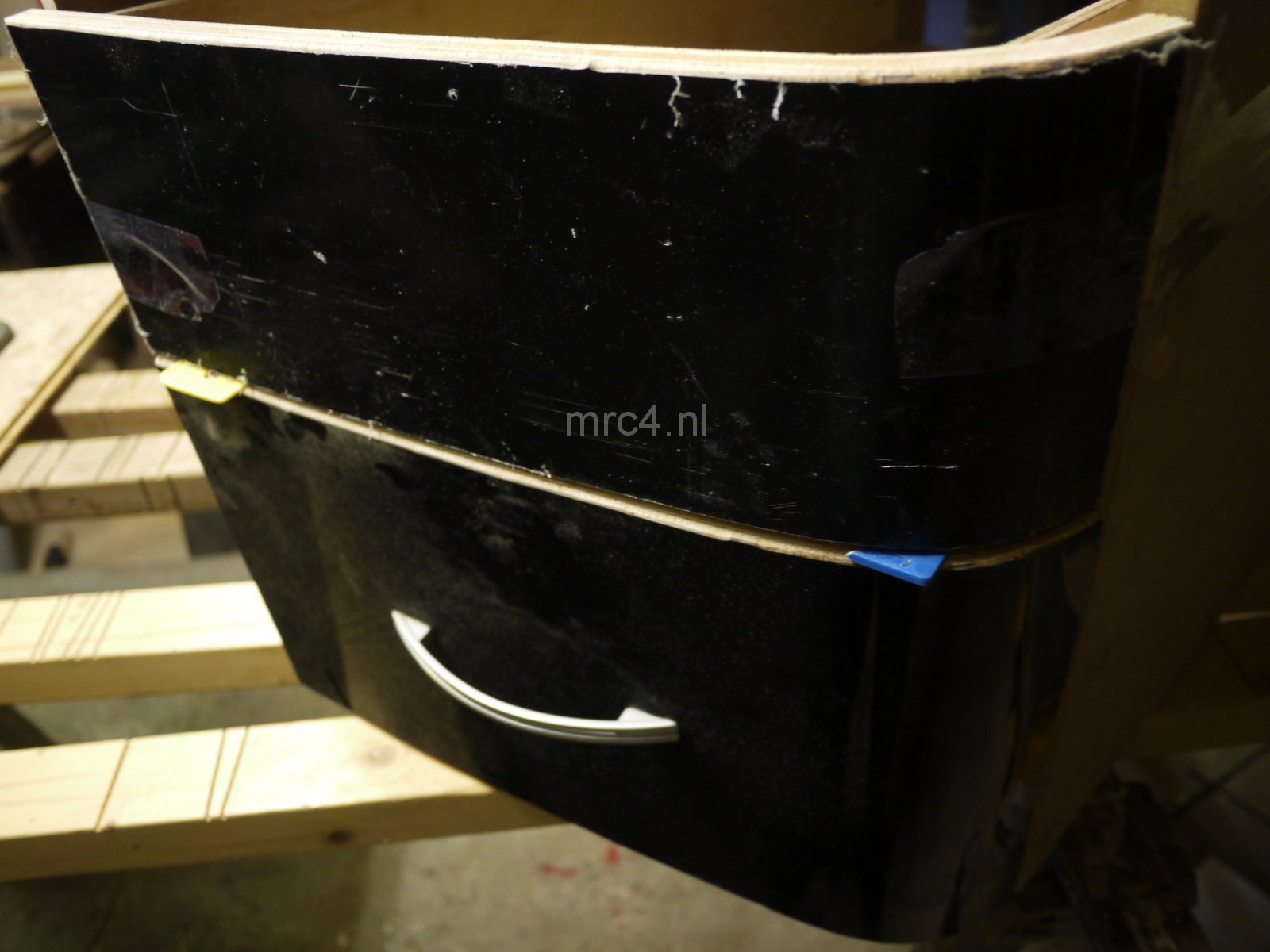

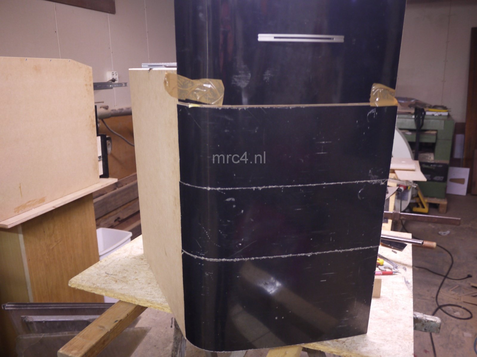

ik ben weer eens verder gegaan met de laden. 2 waren er al gelamineerd, maar hadden grote kieren aan èèn kant, er zat wel contactlijm maar die rekte uit, ik gen geen goede foto maar zoiets als dit
Afbeeldingslocatie: http://mrc4.nl/afbeelding.php?image=P1020448.JPG
contactlijm is prima voor grote oppervlaktes maar wanneer er trekspanning op staat, is het niet geschikt op te lijmen.

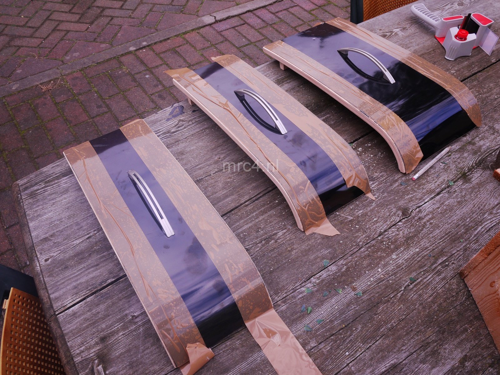

vandaag heb ik een 2e gebogen voorkant gelamineerd:
Afbeeldingslocatie: http://mrc4.nl/afbeelding.php?image=P1020443.JPG
Afbeeldingslocatie: http://mrc4.nl/afbeelding.php?image=P1020444.JPG
Afbeeldingslocatie: http://mrc4.nl/afbeelding.php?image=P1020445.JPG
ik had gewoon weg niet genoeg contactlijm voor het hele oppervlak., en op het gebogen eind zou het toch loslaten. daar zit dus geen lijm.
Afbeeldingslocatie: http://mrc4.nl/afbeelding.php?image=P1020446.JPG
het overtollige lijm heb ik zo goed als het ging verwijderd, door te schuren:
Afbeeldingslocatie: http://mrc4.nl/afbeelding.php?image=P1020450.JPG
het laminaat moest natuurlijk wel geplakt worden, dit heb ik gedaan met polyfix
Afbeeldingslocatie: http://mrc4.nl/afbeelding.php?image=P1020452.JPG
Afbeeldingslocatie: http://mrc4.nl/afbeelding.php?image=P1020453.JPG
hoewel de lijmtangen er nu wel af kunnen, zitten ze er nog op. morgen haal ik ze er vanaf en zal ik m nog zagen en mooie kantjes aan frezen :)

UPDATE 9
vanochtend konden de lijmtangen eraf:
Afbeeldingslocatie: http://mrc4.nl/afbeelding.php?image=P1020460.JPG

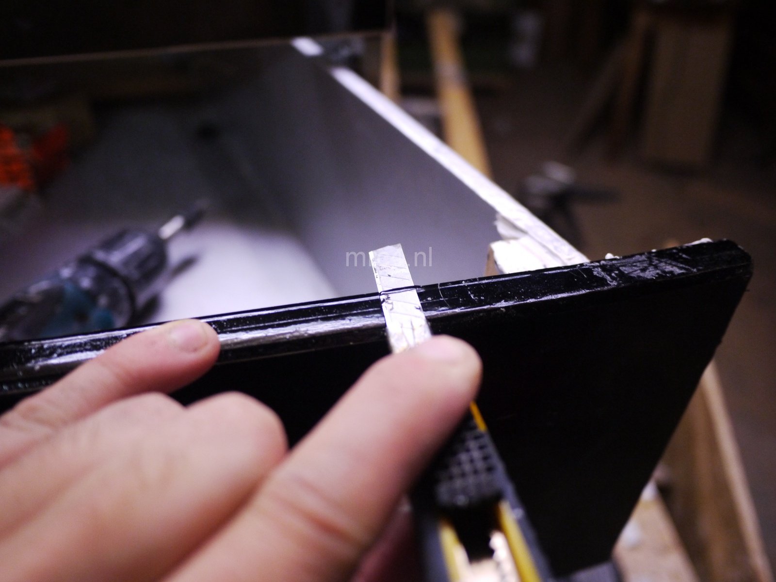

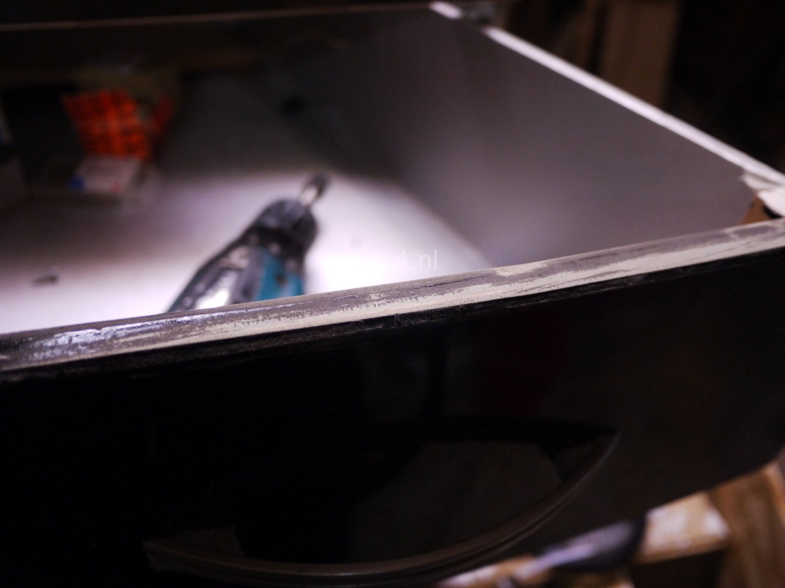

het hpl blijft netjes op zn plaats, wel zijn er wat lijmresten, die moeten verwijderd worden:
Afbeeldingslocatie: http://mrc4.nl/afbeelding.php?image=P1020461.JPG
vervolgend moest het overige hpl worden verwijderd, voor:
Afbeeldingslocatie: http://mrc4.nl/afbeelding.php?image=P1020462.JPG
na:
Afbeeldingslocatie: http://mrc4.nl/afbeelding.php?image=P1020464.JPG

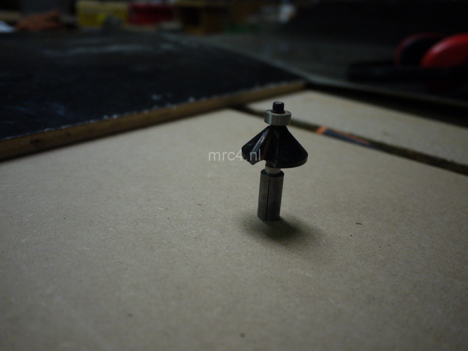

nu moesten de kantjes worden afgewerkt, ze zijn wat rafelig, al is dat voornamelijk vanwege de beschermfolie:

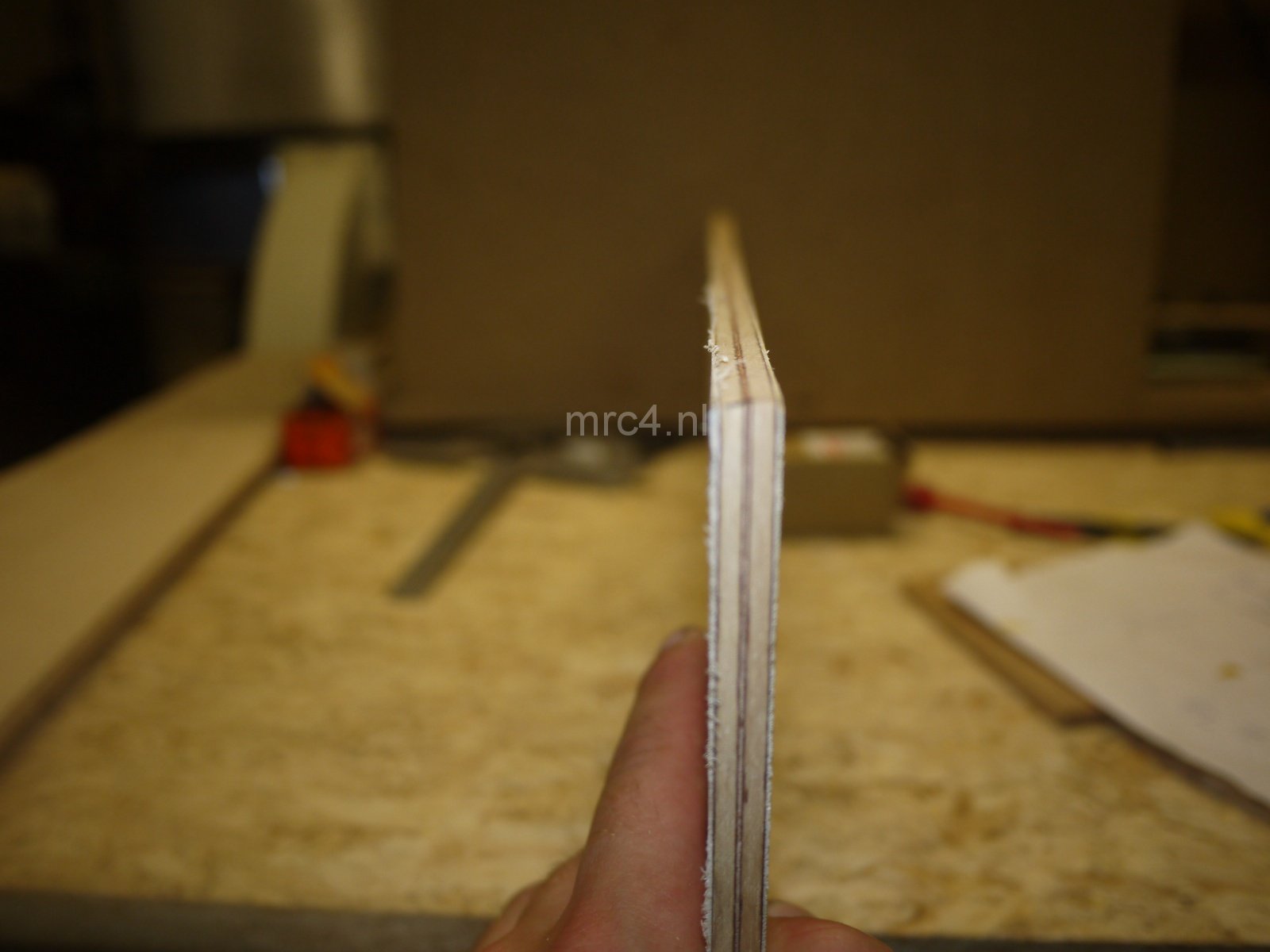

Afbeeldingslocatie: http://mrc4.nl/afbeelding.php?image=P1020469.JPG
met de bovenfrees er schuine kantjes aangemaakt. het is heel erg lastig om ngeen grote hap uit het werkstuk te vrezen omdat ik geen vlakke ondergrond heb. en de freesmachine vrij zwaar is.
klik als je een duidelijkere afbeelding wil zien:

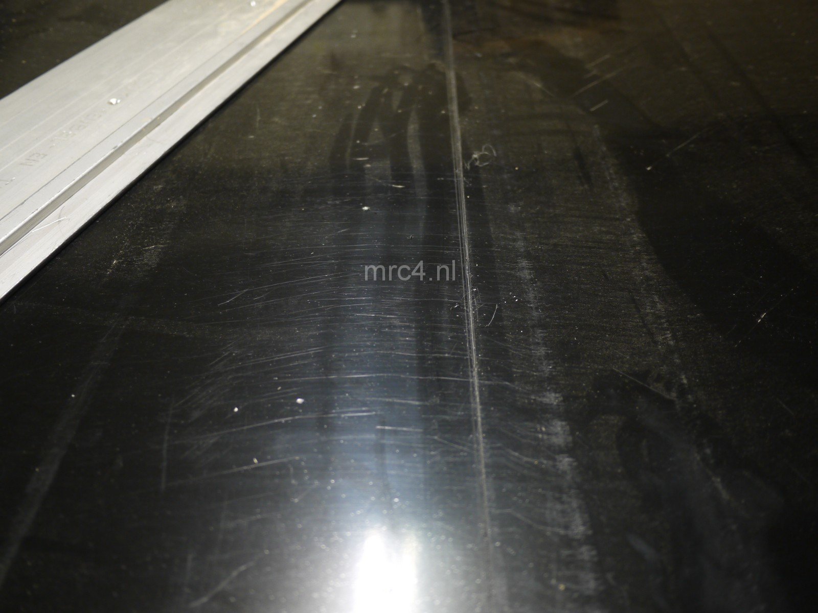

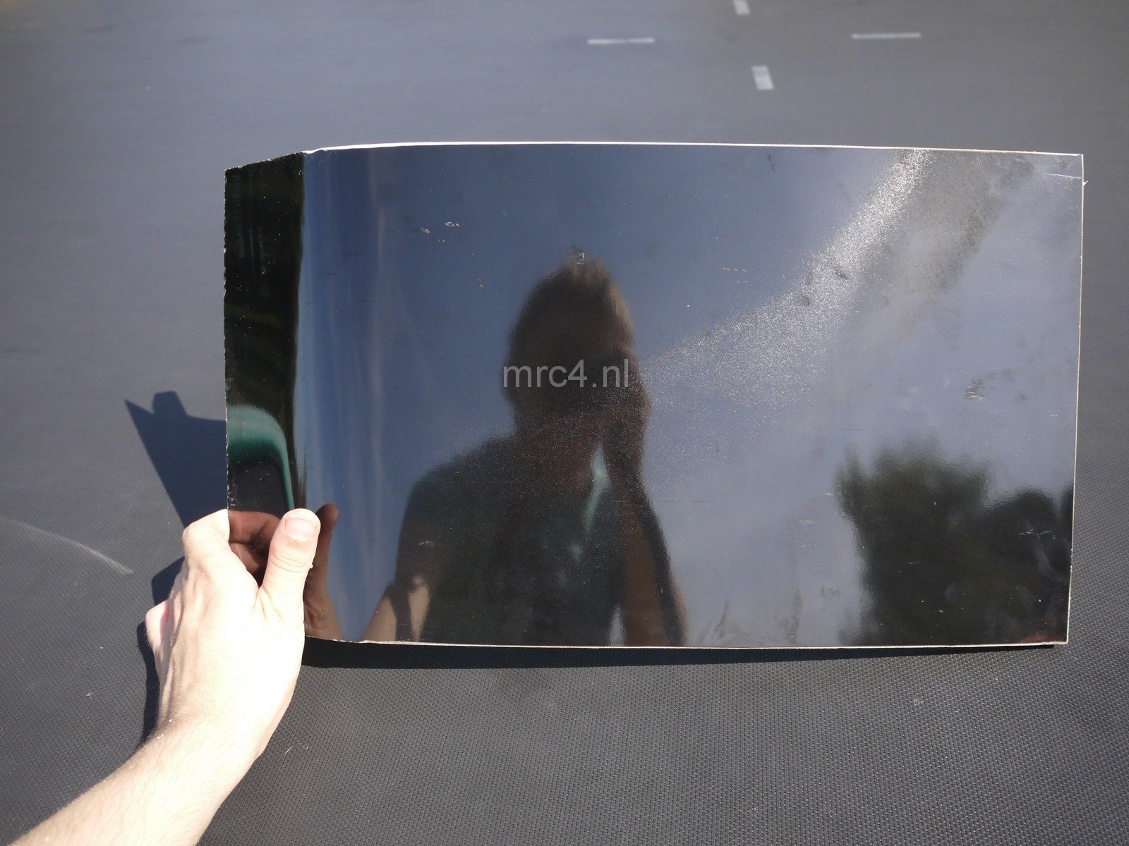

met de beschermfolie eraf in de volle zon 8) :
Afbeeldingslocatie: http://mrc4.nl/afbeelding.php?image=P1020486.JPG

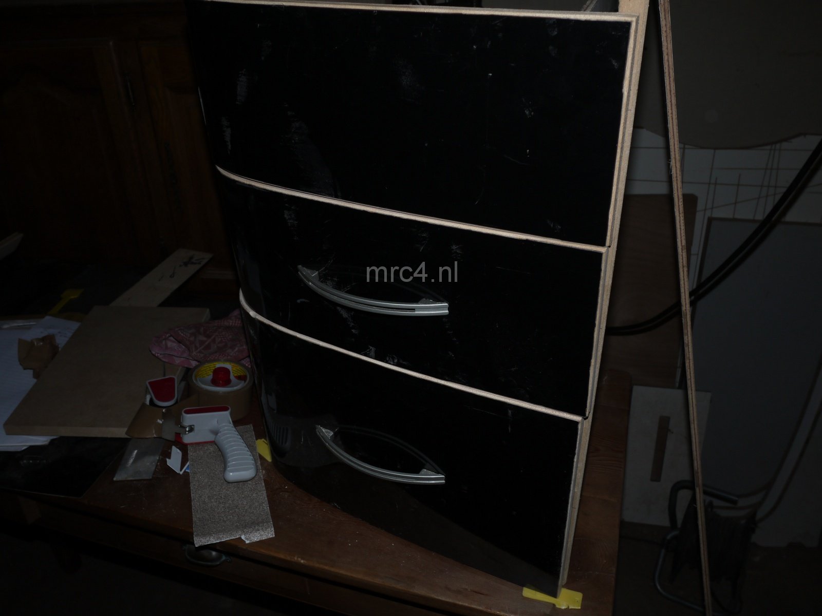

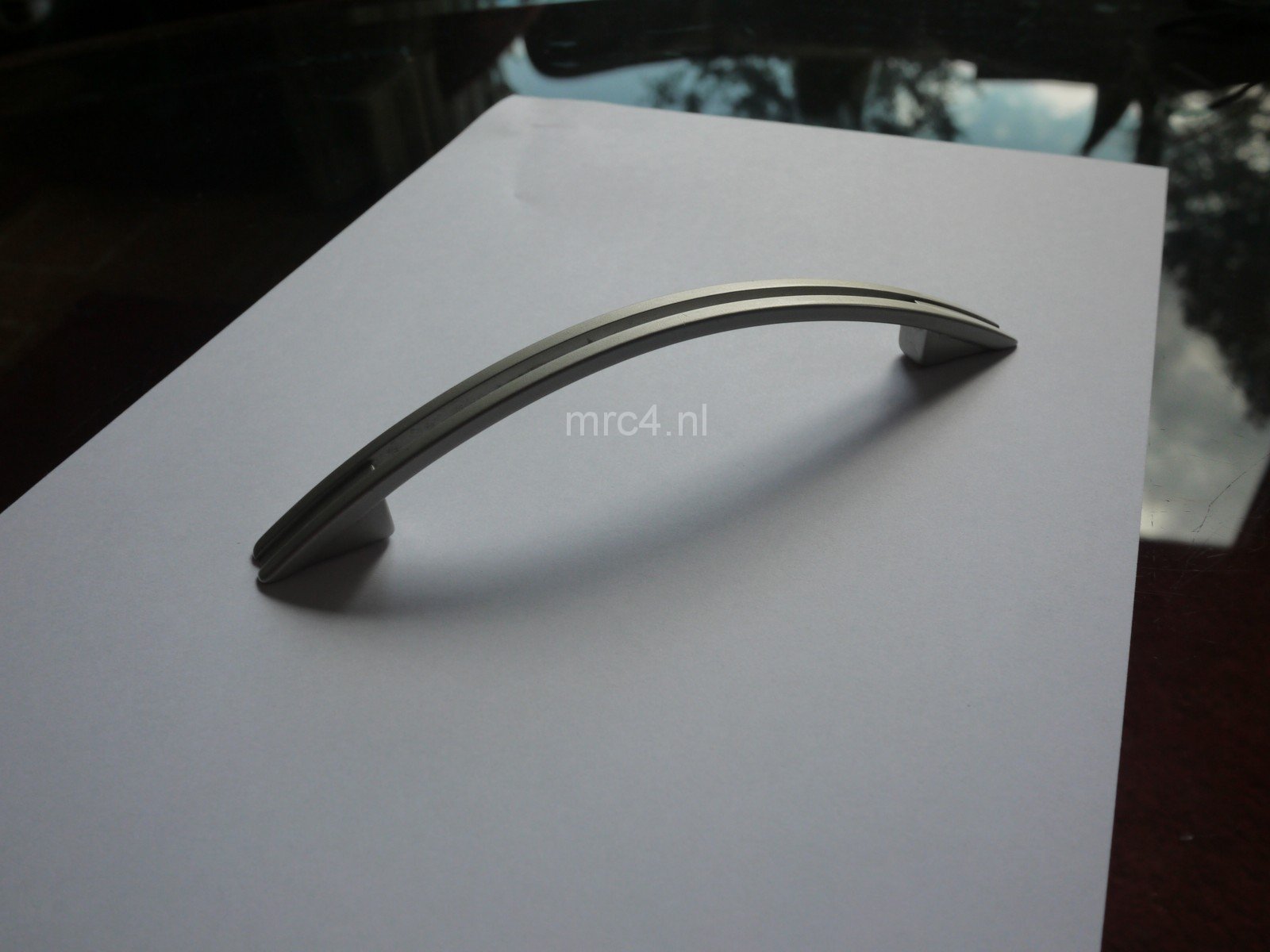

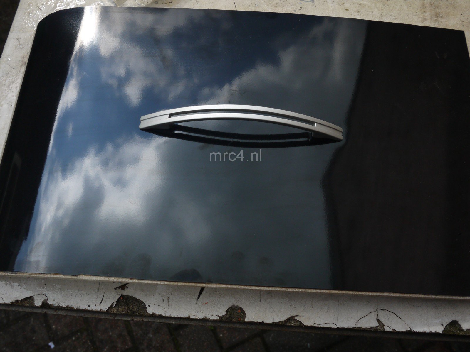

als een spiegeltje, op naar de volgende stap: handgrepen.
ik mooiste zou zijn als ik push to open had. maar dat zou echt te duur worden.
de handgrepen kwamen ook van marktplaats om het betaalbaar te houden.
Afbeeldingslocatie: http://mrc4.nl/afbeelding.php?image=P1020487.JPG
afgetekend en 2 gaten geboord:
Afbeeldingslocatie: http://mrc4.nl/afbeelding.php?image=P1020490.JPG
die zit O-)
Afbeeldingslocatie: http://mrc4.nl/afbeelding.php?image=P1020491.JPG

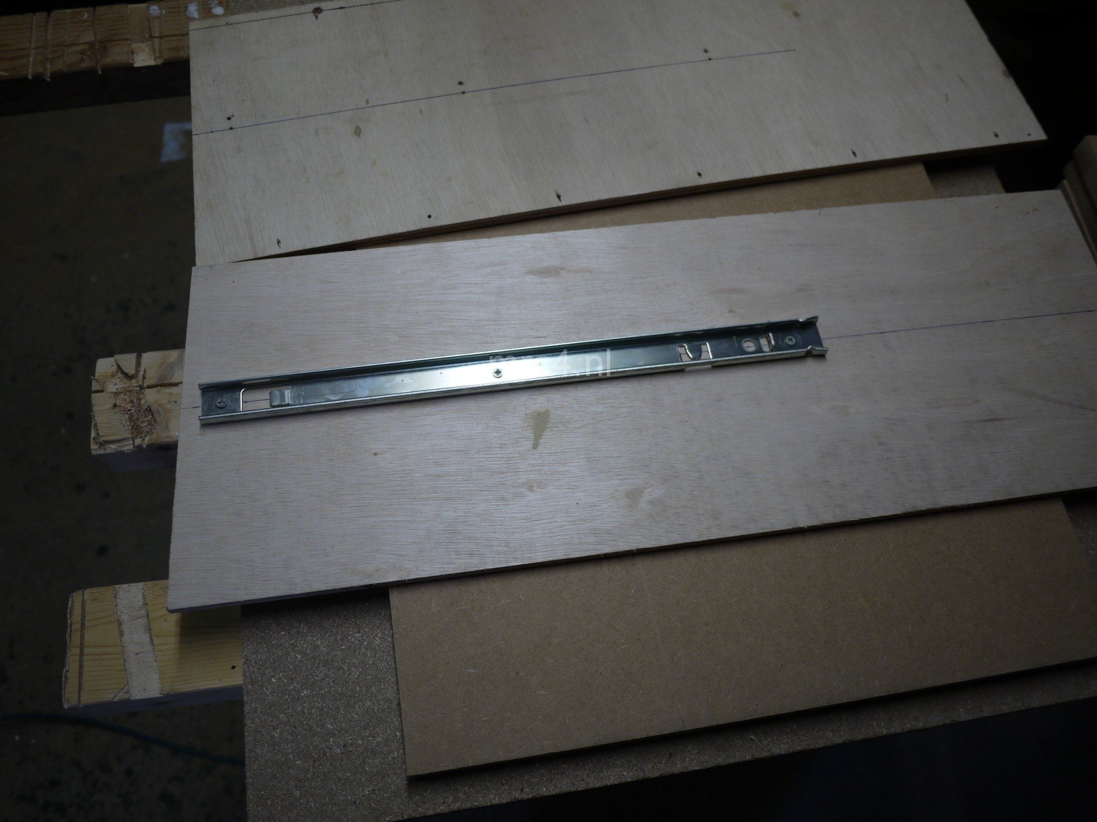

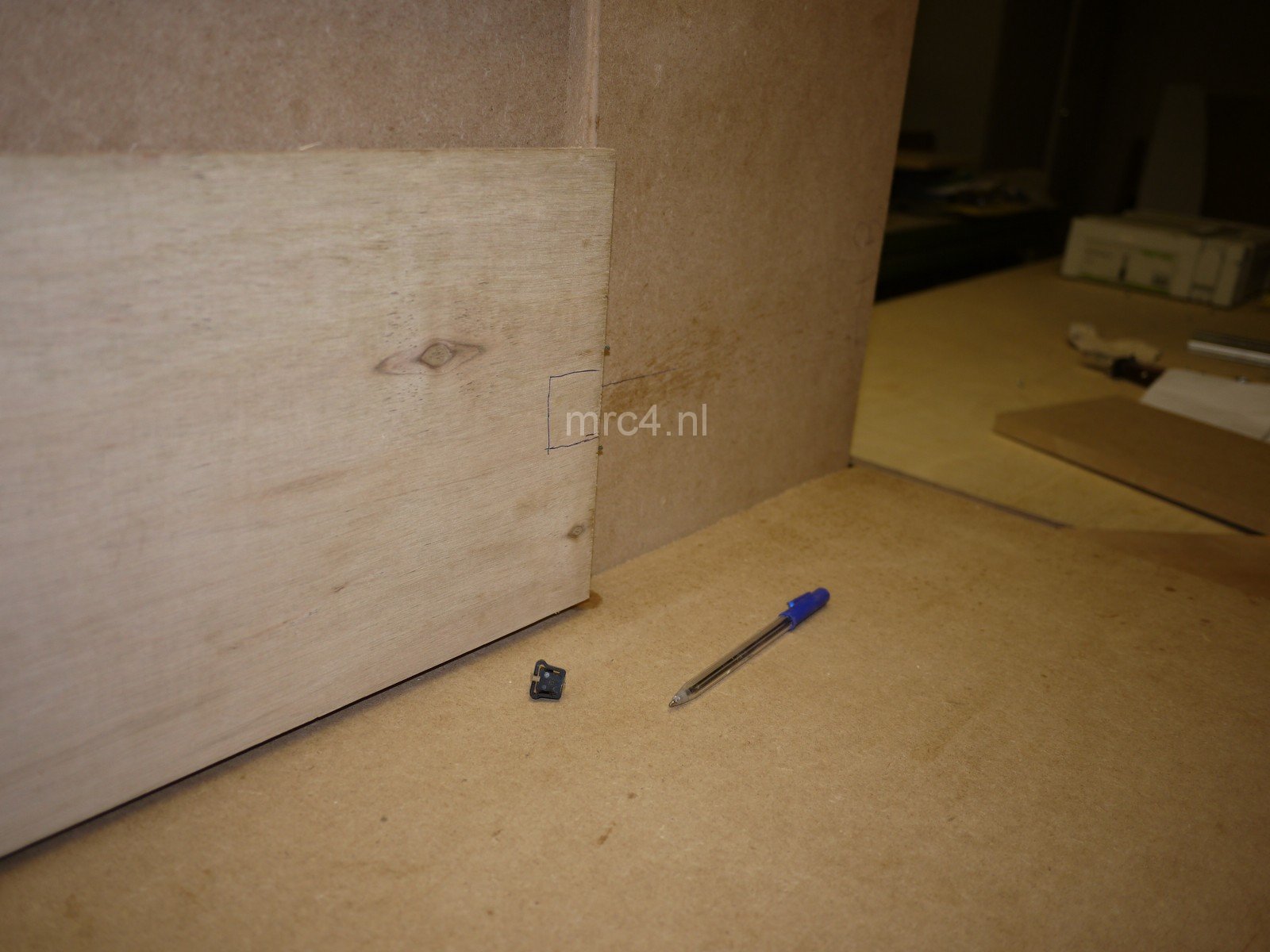

update 10
de voorkanten voor de de laden waren af.maar de kast was nog niet af.
ff een terugblik op hoe op hoe hij erbij stond:

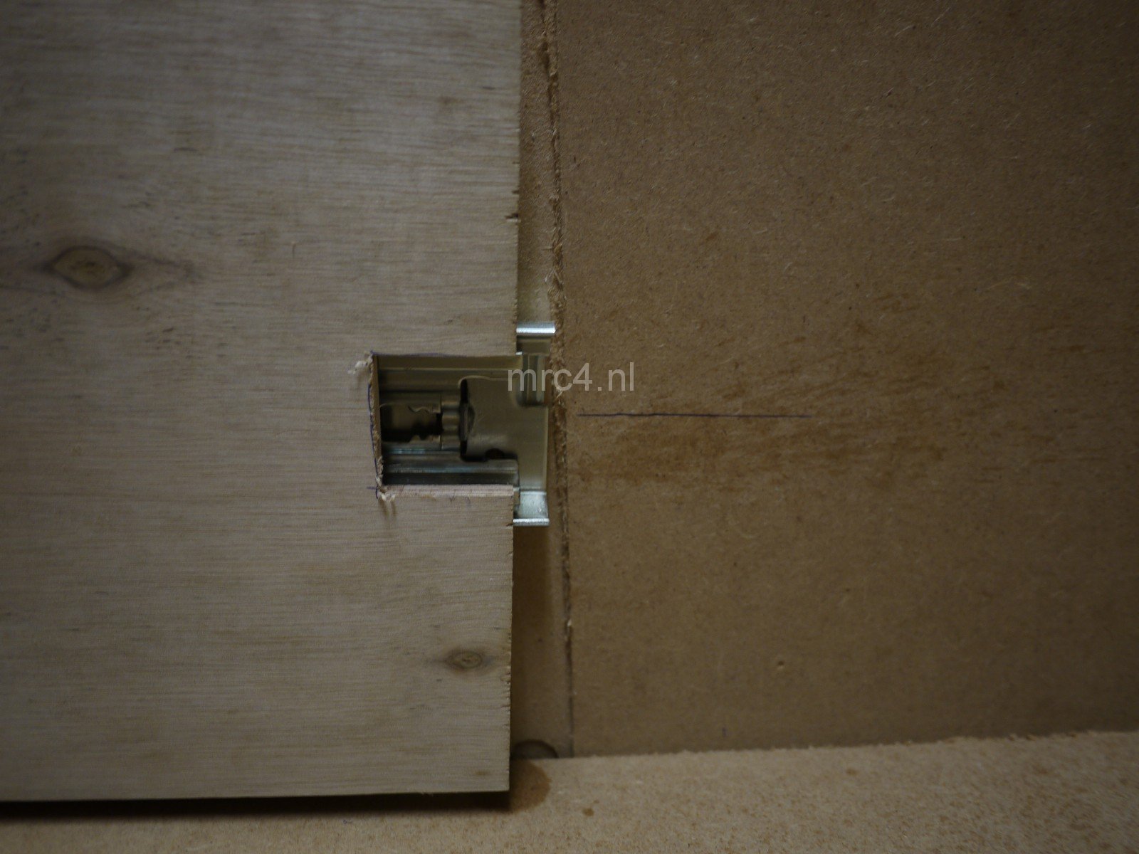

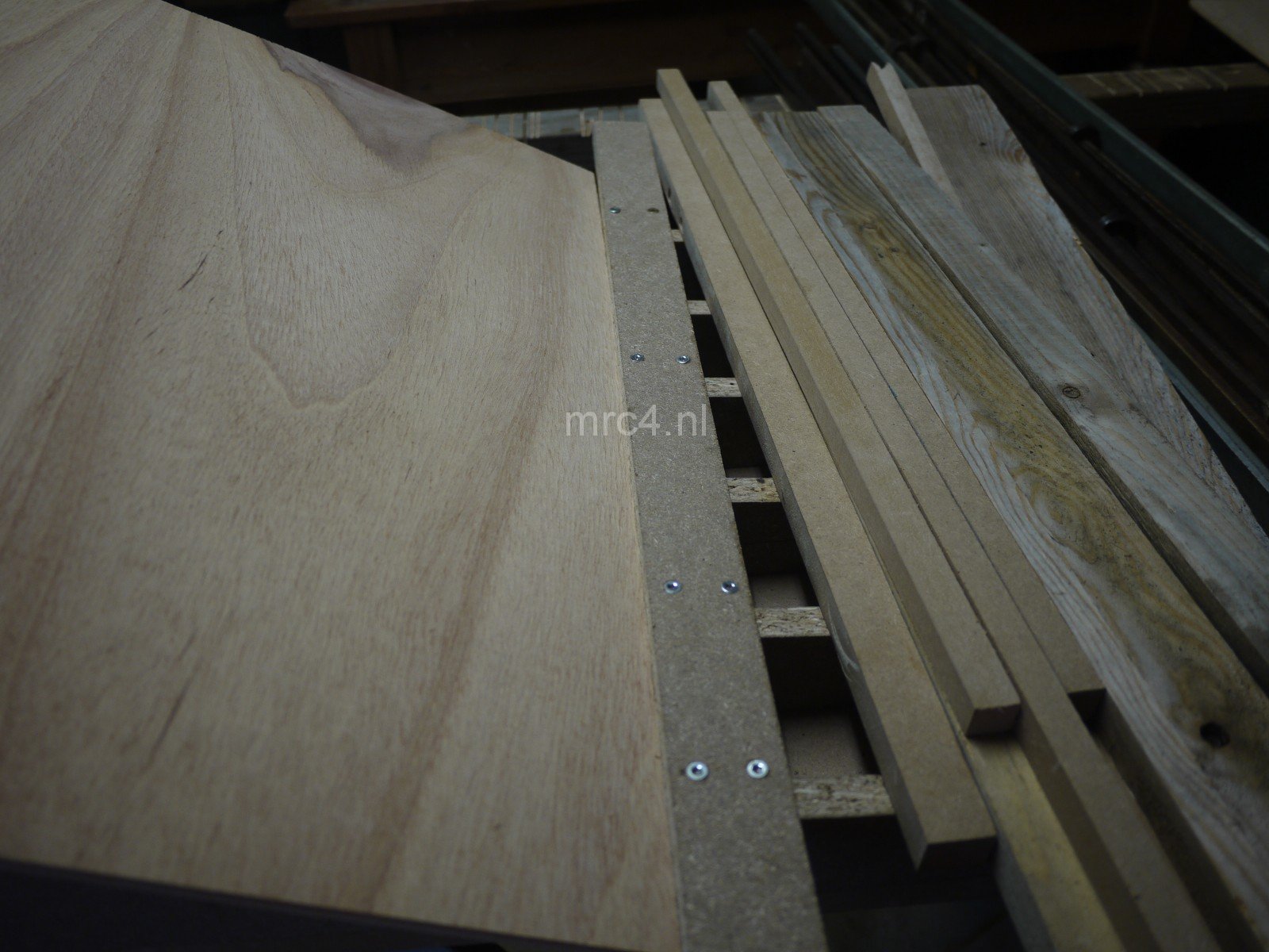

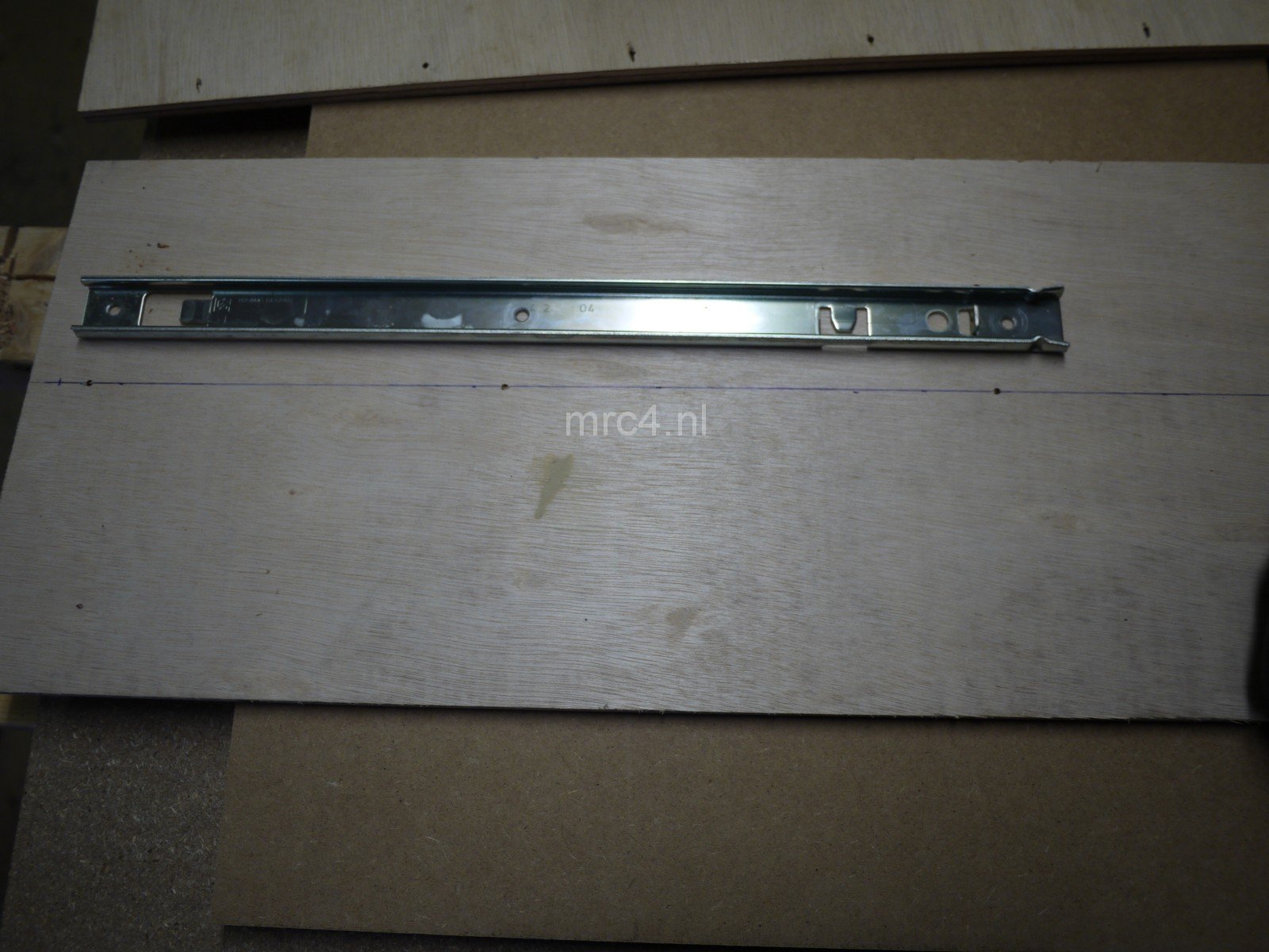

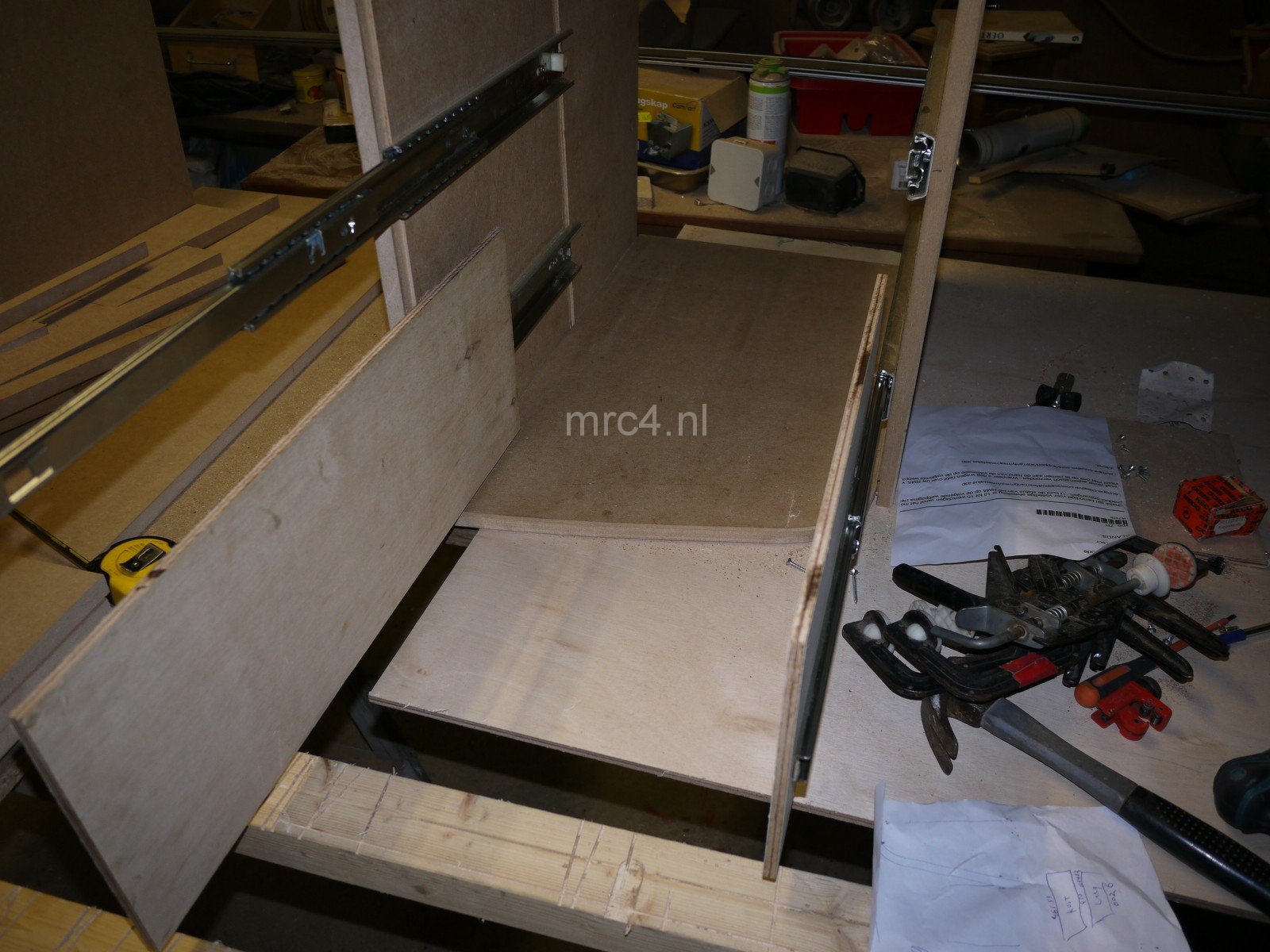

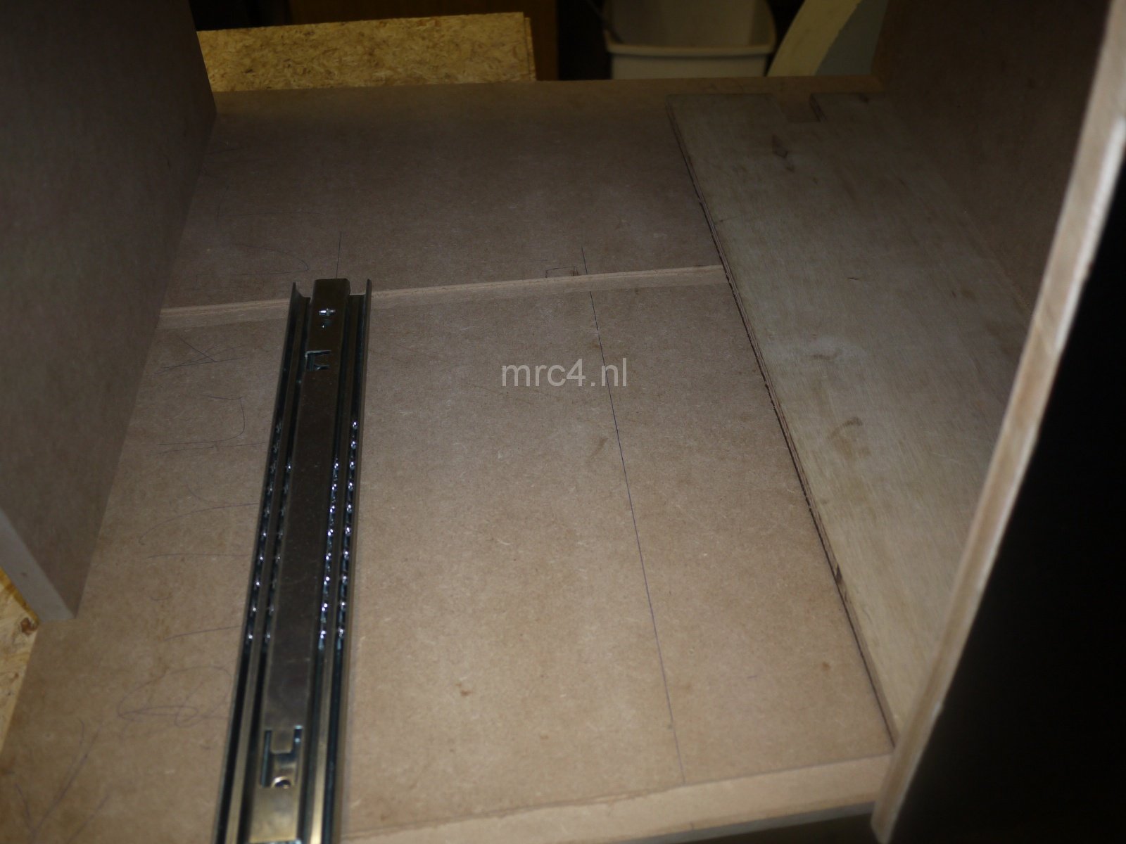

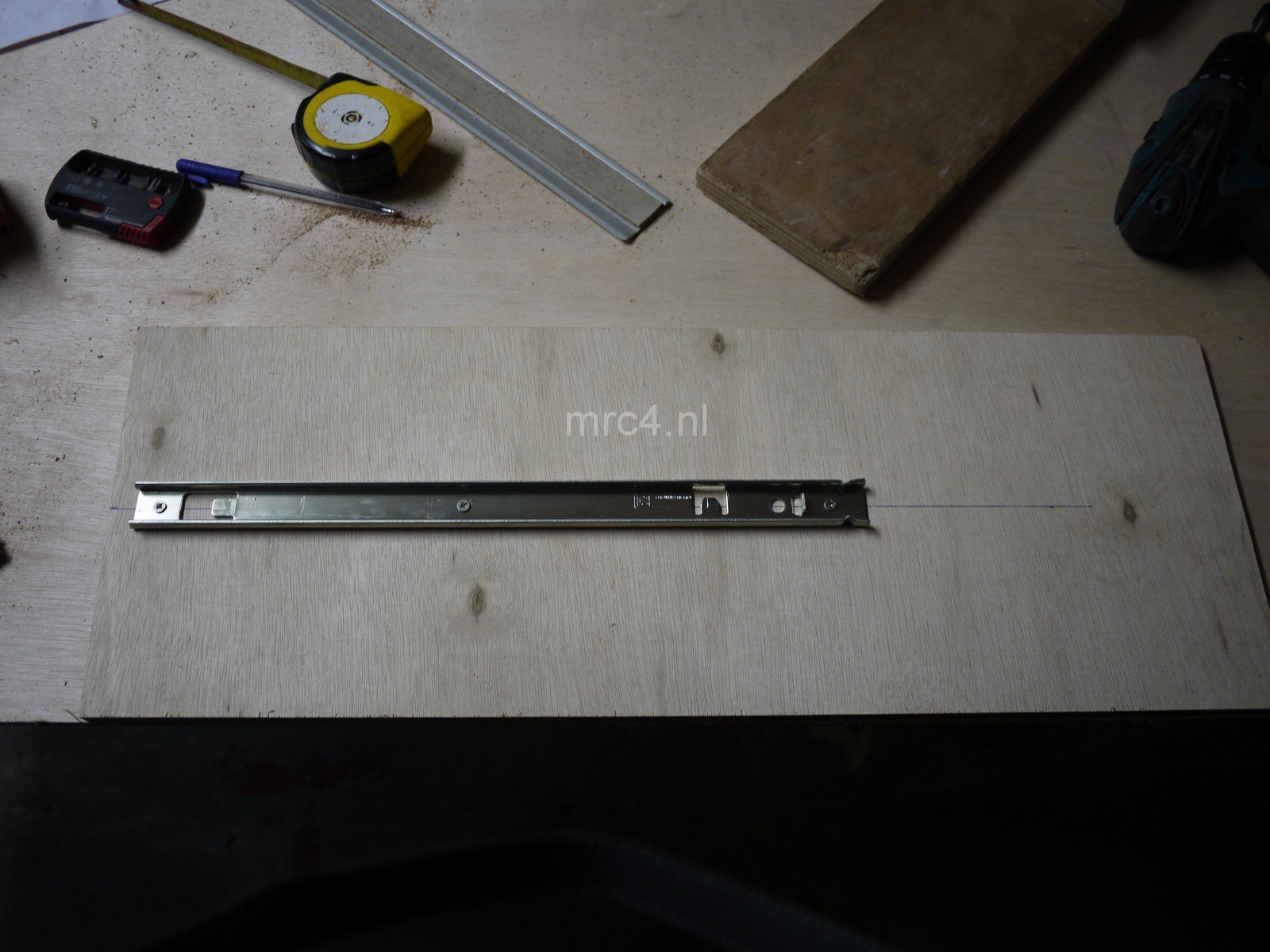

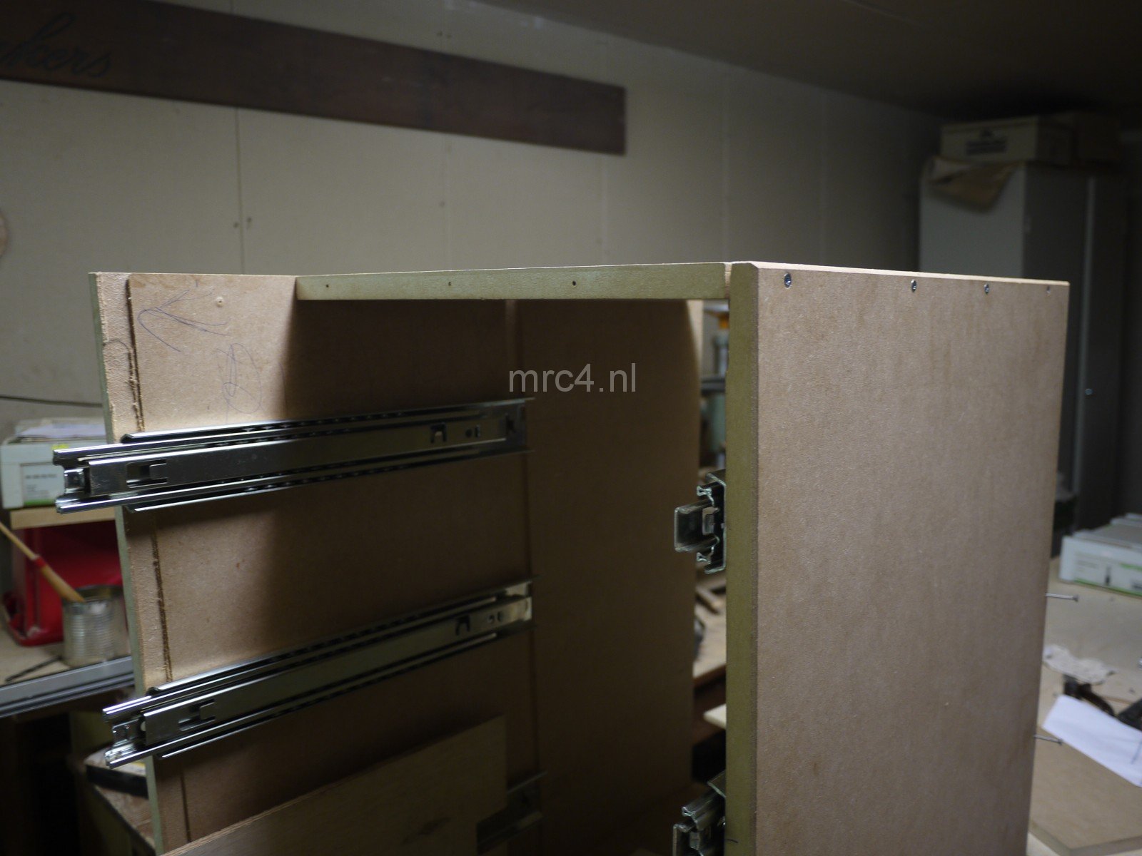

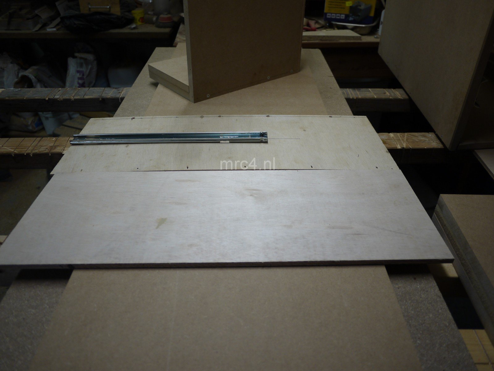

het eesrte wat moest gebeuren is het maken van een uitsparing voor de ladelopers. er zitten uitstulpsels aan die ik er niet vanaf ga slijpen. om dat te doen hub ik geleding gemaakt voor de bovenfrees:
Afbeeldingslocatie: http://mrc4.nl/afbeelding.php?image=P1010774.JPG

nu de buitenkant van de kast af is kon ik beginnen aan het maken van de laden
daarvoor moest een deel van de ladeloper eraf:
Afbeeldingslocatie: http://mrc4.nl/afbeelding.php?image=P1010836.JPG
gaten boren en verzinken:
Afbeeldingslocatie: http://mrc4.nl/afbeelding.php?image=P1010845.JPG
er zaten 2 pennen in die iets wat naar buiten staken. met een hamer een klap gegeven. toen zaten ze netjes naar binnen:

hartlijn getekend en gaten geboord:
[img=640,480]http://mrc4.nl /afbeelding.php?image=P1010882.JPG[/img]

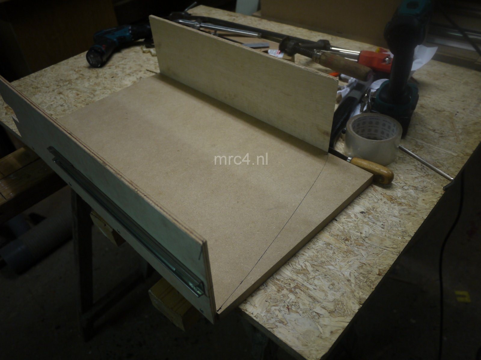

da la is nog niet af. maar het is wel tijd om m even te passen:
Afbeeldingslocatie: http://mrc4.nl/afbeelding.php?image=P1010899.JPG
past niet ze zitten te ver uit elkaar :-( het cad ontwerp had een ander dikte voor de la dan de plaat werkelijk was

na wat kleine aanpassingen prezenteer ik u:<hans kazan modus aan> : de zwevende la:
Afbeeldingslocatie: http://mrc4.nl/afbeelding.php?image=P1010907.JPG

update 12
verder met de laden.
de ladelopers liepen een beetje zwaar, door al het smeervet. dat heb ik verwijderd, en heb er wd40 tussen gespoten:
Afbeeldingslocatie: http://mrc4.nl/afbeelding.php?image=P1010911.JPG
achterkant erin, eerst goed vastzetten:
Afbeeldingslocatie: http://mrc4.nl/afbeelding.php?image=P1010914.JPG

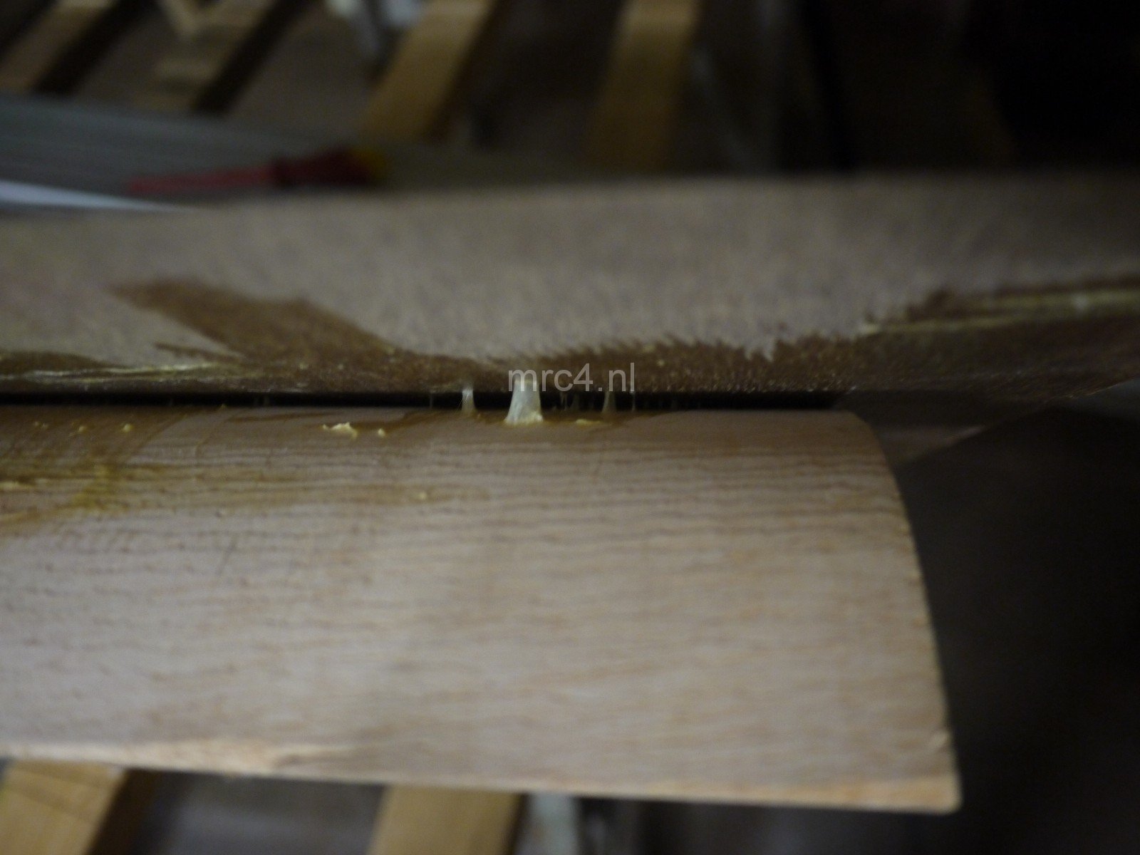

toch was ik niet tevreden over de la kijk maar eens naar de linker zijkant. ik had de gaten op het verkeerde deel afgetekend en dus zitten er gaten bovenaan :F
Afbeeldingslocatie: http://mrc4.nl/afbeelding.php?image=P1010916.JPG
ook stonden de zijkanten bol.de metalen strip hielp, maar werd alsnog een beetje kromgegebogen door de houten plank :o
Afbeeldingslocatie: http://mrc4.nl/afbeelding.php?image=P1010923.JPG
dus nieuwe plank gezgaard in de lengterichting en niet in de dwarsrichting:
Afbeeldingslocatie: http://mrc4.nl/afbeelding.php?image=P1010919.JPG
aftekenen:
Afbeeldingslocatie: http://mrc4.nl/afbeelding.php?image=P1010925.JPG
en vastschroeven:

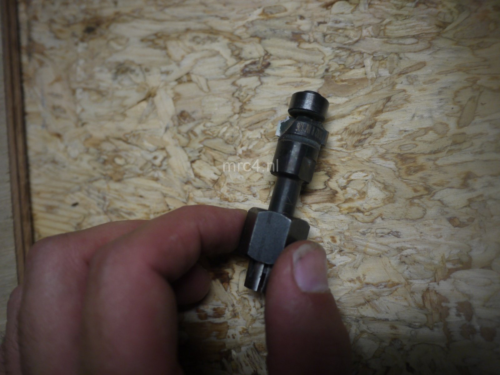

nu zit er helaas een houden plaat voor de ladeloper, en kan ik niet het zwarte ding erop monteren.
ter info: at zwarte ding zorgt ervoor dat de loper telescopisch inschuift en niet blijft uitsteken als je m dicht doet:
Afbeeldingslocatie: http://mrc4.nl/afbeelding.php?image=P1010932.JPG
en uitgezaag met de decoupeerzaag, niet super netjes ik geef het toe O-)
Afbeeldingslocatie: http://mrc4.nl/afbeelding.php?image=P1010933.JPG

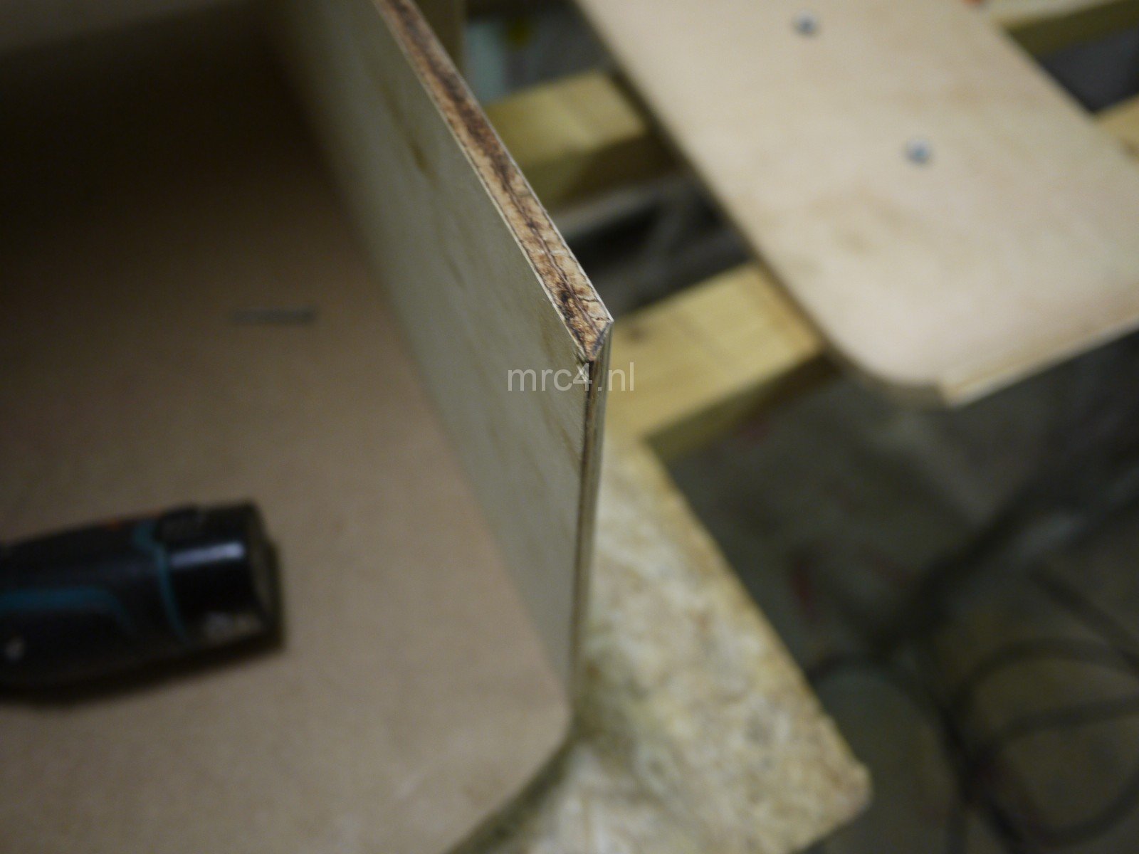

voordat ik verder wou gaan met de laden moest de kast stevig zijn. anders kan je de laden om maat zagen totdat ze een ons wegen :+
dus er moest een bovenkant op:
Afbeeldingslocatie: http://mrc4.nl/afbeelding.php?image=P1010935.JPG
ik weet helaas niet of het nu al is aangepast of niet, maar ik heb de zijwanden van de 2 kastten 3cm verder uit elkaar gezet, zodat er meer ruimte in de la ontstond. dot betekende dus ook, dat ik onderdelen opnieuw kon gaan maken.(dat is al gebeurd)
de volgende stap was latjes op de bodem leggen waar de grondplaat voor de la op kon rustten.
er moest natuurlijk wel een beetje ruimte zijn, zodat ie niet over de bodem schuurt :+
Afbeeldingslocatie: http://mrc4.nl/afbeelding.php?image=P1010937.JPG
oeps das niet de bedoeling natuurlijk:
de zijkant loopt gelijk met de wand, maar als je de gebogen vorm ziet(eronder) zie je dat de wand zon 5cm meer naar voren moet staan om goed aan te sluiten
dus kon ie weer los :-(

en het resultaat waar ik niet tevreden over ben:
Afbeeldingslocatie: http://mrc4.nl/afbeelding.php?image=P1010983.JPG
waarom niet tevreden, kijk eens goed naar het rechterdeel, hij is te kort afgezaagd :')

Vandaag stond op de planning: het verenigen de la en de voorkant.

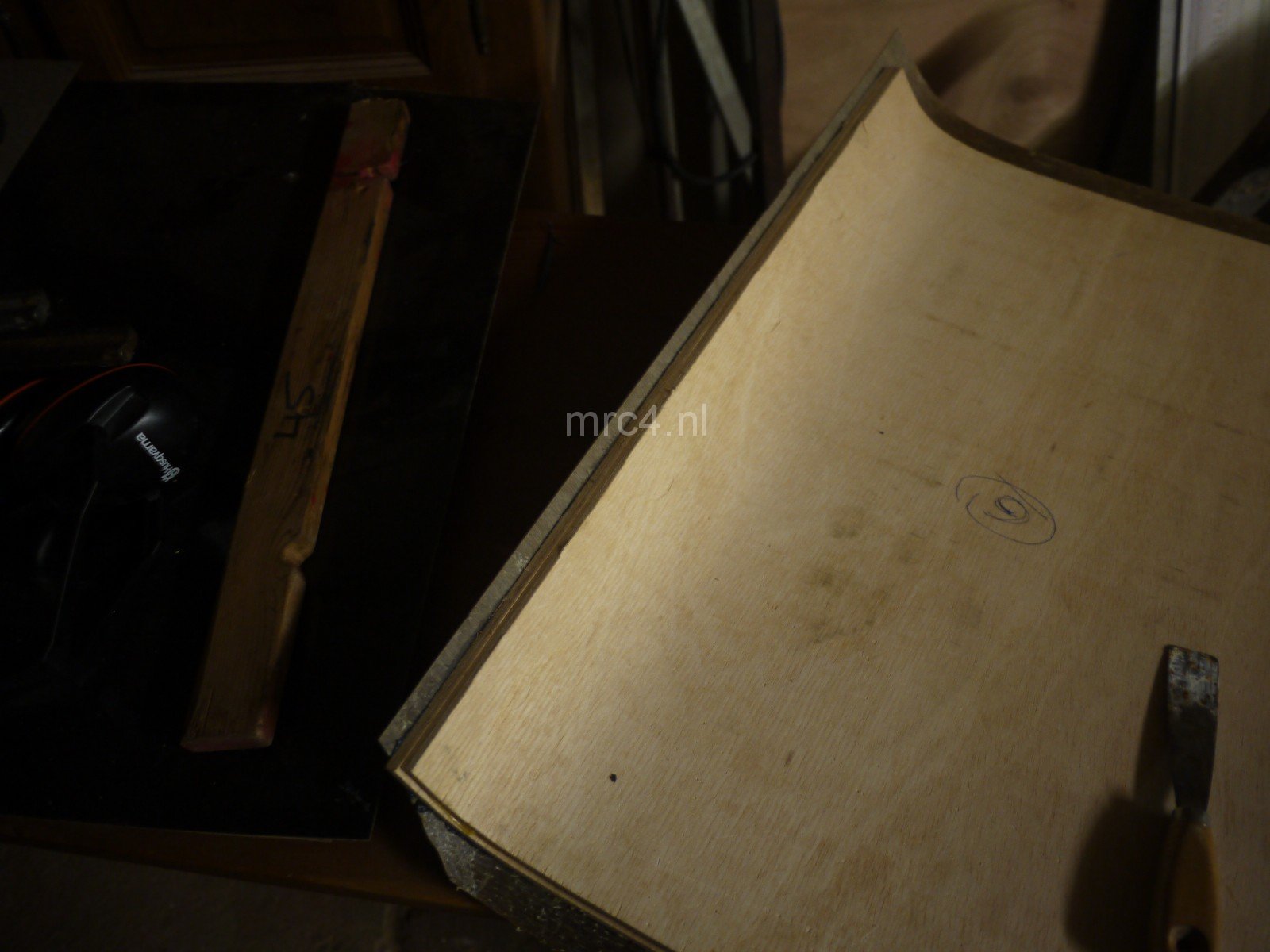

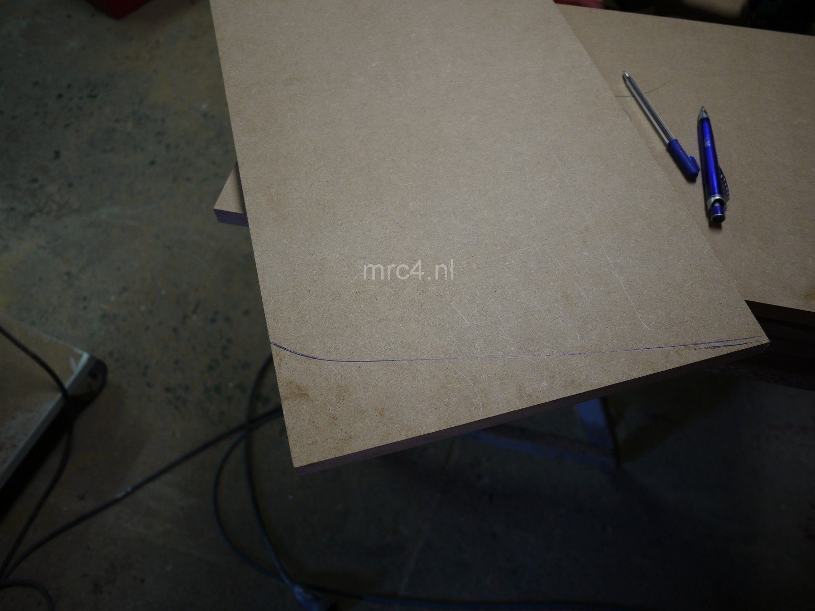

De bodem had nog niet helemaal de goede vorm, ik heb met de voorkant gebruikt om af te tekenen wat er nog teveel aan materiaal aan zit:

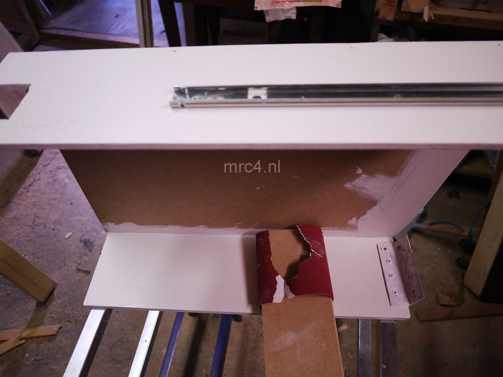

Afbeeldingslocatie: http://mrc4.nl/afbeelding.php?image=P1020492.JPG
dit dus met de decoupeerzaag verwijderd. het is lastig omdat de de voet van de zaag op het maar voor de helft kan rustten op het hout. als ik een nieuwe plank in èèn keer goed zou zagen zou het er ook beter uit zien.
Afbeeldingslocatie: http://mrc4.nl/afbeelding.php?image=P1020493.JPG
tevens zijn de zijkanten onder verstek gezaagd. ipv haaks, dit moet ervoor zorgen dat voorkant beter aansluit op de zijkantenAfbeeldingslocatie: http://mrc4.nl/afbeelding.php?image=P1020497.JPG
was was al laat op de avond en ik wou gewoon dat ding erin hebben.netjes werken had nu ff geen priortijd. de voorkant wilde ik met hoekstrips en schroeven aan de rest vastmaken. het moest demontabel blijven om de laden er ooit nog uit te kunnen halen,en door het het gebruik van hoekstrips blijft de voorkant netjes. O-)
hier dus èèn hoekstip a la beunhaas:
Afbeeldingslocatie: http://mrc4.nl/afbeelding.php?image=P1020499.JPG
Afbeeldingslocatie: http://mrc4.nl/afbeelding.php?image=P1020500.JPG
de hoekstrip is met een hamer onder de juiste hoek genaakt omdat de raaklijn met de voorkant niet haaks is.
Afbeeldingslocatie: http://mrc4.nl/afbeelding.php?image=P1020501.JPG
de 2e grote hoekstrip, kostte nogal wat moeite om in vorm te krijgen:
Afbeeldingslocatie: http://mrc4.nl/afbeelding.php?image=P1020505.JPG
extra gaten geboord en verzinkt:
Afbeeldingslocatie: http://mrc4.nl/afbeelding.php?image=P1020506.JPG
die zit: Afbeeldingslocatie: http://mrc4.nl/afbeelding.php?image=P1020507.JPG
issie niet mooi? *;
Afbeeldingslocatie: http://mrc4.nl/afbeelding.php?image=P1020508.JPG
