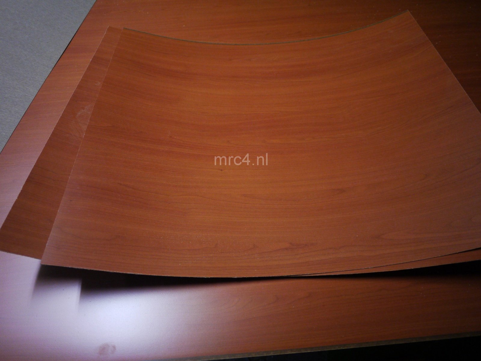

tot op een avond er op het raam werd getikt. stond daar iemand met een rol HPL
de eigenaar van de meubelmaker was zo vriendelijk om de rol persoonlijk aan huis te bezorgen, hulde _/-\o_
Afbeeldingslocatie: http://mrc4.nl/afbeelding.php?image=P1050236.JPG
Op de foto kan je ook zien dat ik een kastje even heb binnengezet, en op dat kastje staat de backupserver te draaien. hij heeft geen behuizing omdat ik die nog moet maken. (hij komt in mn desk :)
de schuur was eigenlijk te klein voor de hele rol, ik heb niet precies opgemeten maar hij is echt LANG
ik moest m dubbelvouwen om ervoor te zorgen dat ie niet zou knikken (tafel was niet lang genoeg)

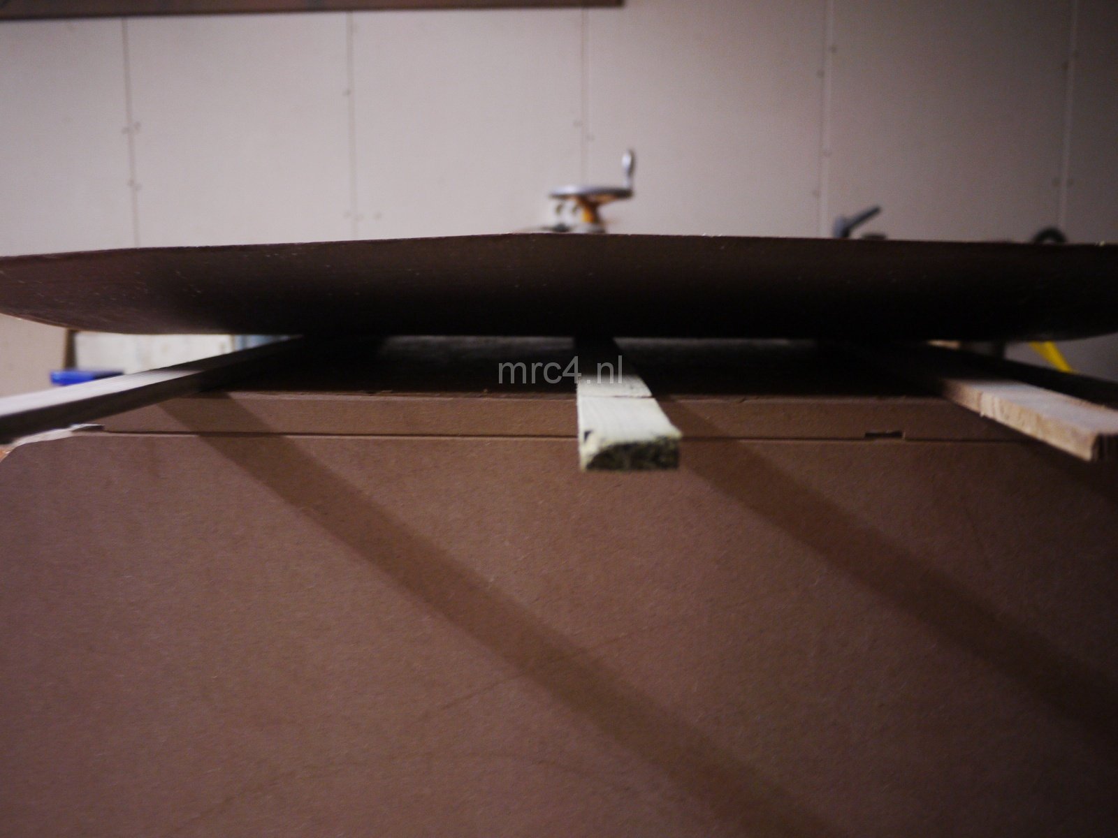

omdat er nu een motief in zit, kan ik hem niet gewoon met erop leggen en dan de randen afsnijden.
het zou er dan scheef opzitten, en dat is natuurlijk geen gezicht.
daarvoor kan je als de lijm niet meer plakt, houten latjes neerleggen, zo kan je nog corrigeren
Afbeeldingslocatie: http://mrc4.nl/afbeelding.php?image=P1050266.JPG
ik heb even met een schaar een beginnetje gemaakt zodat ik later met de frees de randen af kan werken

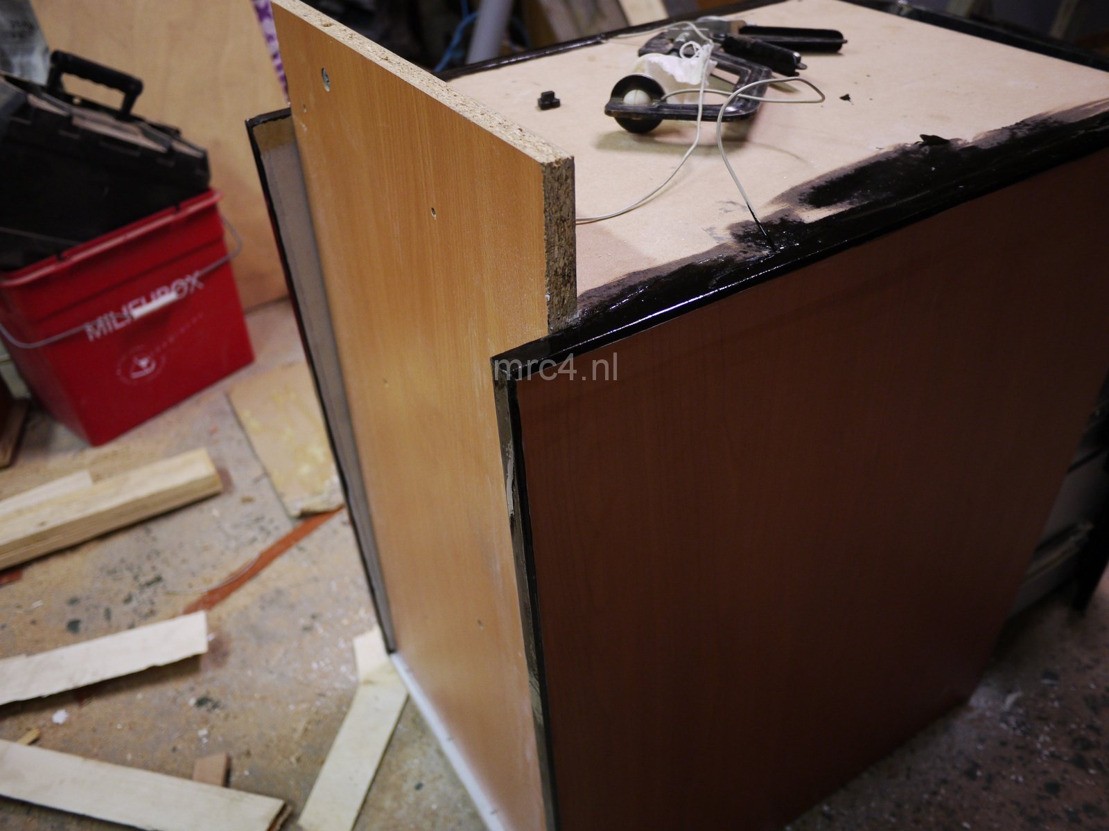

toen kwam ik helaas tegen het bovenste front aan, zie zit vastgekit:
Afbeeldingslocatie: http://mrc4.nl/afbeelding.php?image=P1050289.JPG
die heb ik verwijderd, toen kon ik wel rondom:

Ik zag dat je een hele rol HPL had gekocht.
Heb je dat allemaal nodig? :o
Want volgens mijn weet is 1 rol 4100 x 1300.
En misschien kan je aan die meubelmaker vragen of hij spuitlijm heeft dat breng je op dezelfde manier aan maar je hoeft dan geen lijmklemmen meer te gebruiken.
Dat blijft meteen zitten :)! ( Als je dat los wilt hebben moet je het verhitten.)

de lijmklemmen waren bij de mal wel degelijk nodig omdat het hout ,uit zichzelf wil terugveren vanwege de vorm. zonder lijmklemmen zou ik een vlakke plaat hebben :+
en verder: ik heb inderdaad maar een klein deel van het hpl gebruikt, wel een beetje zonde. als het financieel tegenzit zal ook de top van de desk ermee beplakt worden. en ik heb ook nog speakerzuiltjes te doen, de oude zijn ook geen porum:

Is dat spul erg buigzaam ik zit er over te denken over te denken om het te gebruiken in een build waar die ik aan het voorbereiden ben

het is erg buigzaam, maar niet onbeperkt, anders gaat het scheuren,wat denk ik eerder een probleem zou zijn is het vastlijmen, hoe meer je buigt hoe groter de kracht moet zijn om het op zn plek te houden.
en vergeet niet dat je een kantenfrees nodig zult hebben voor het afwerken van de randen.

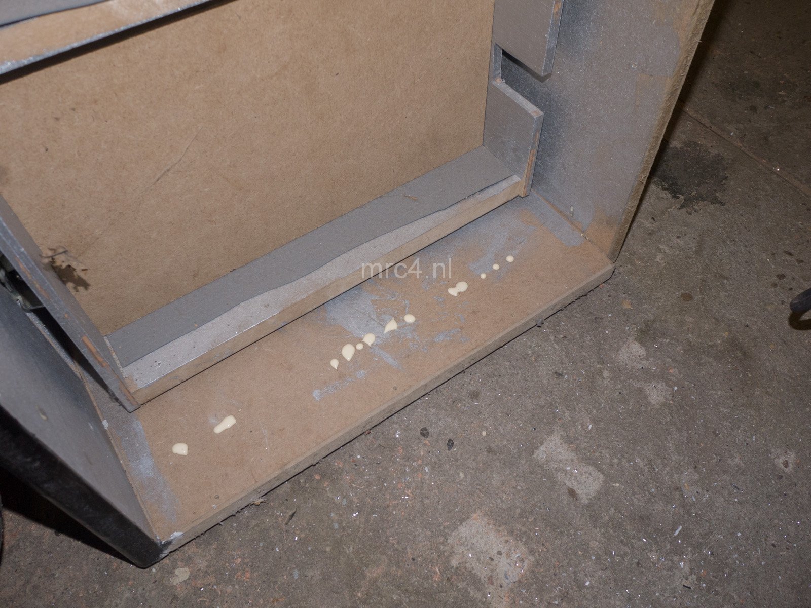

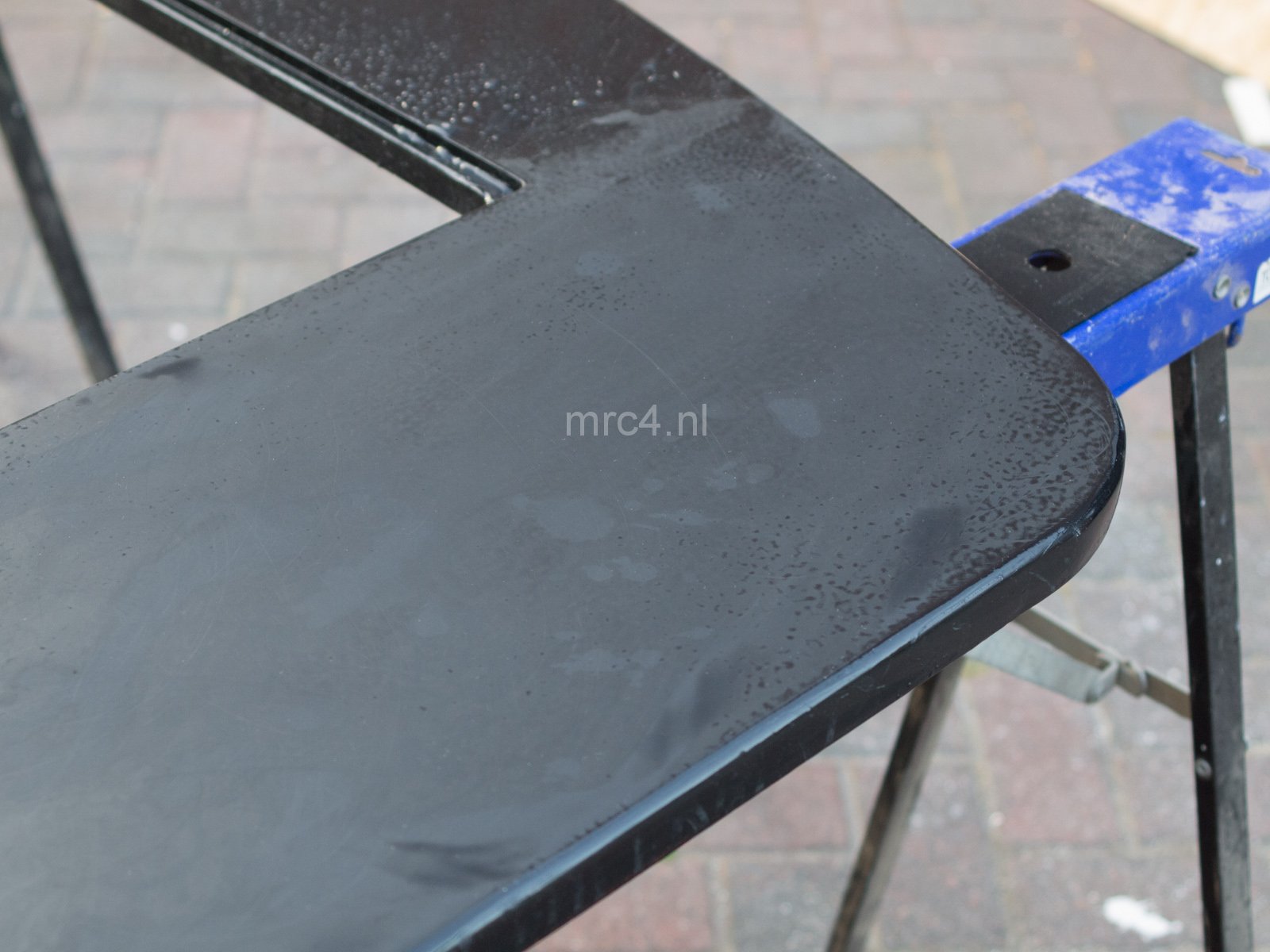

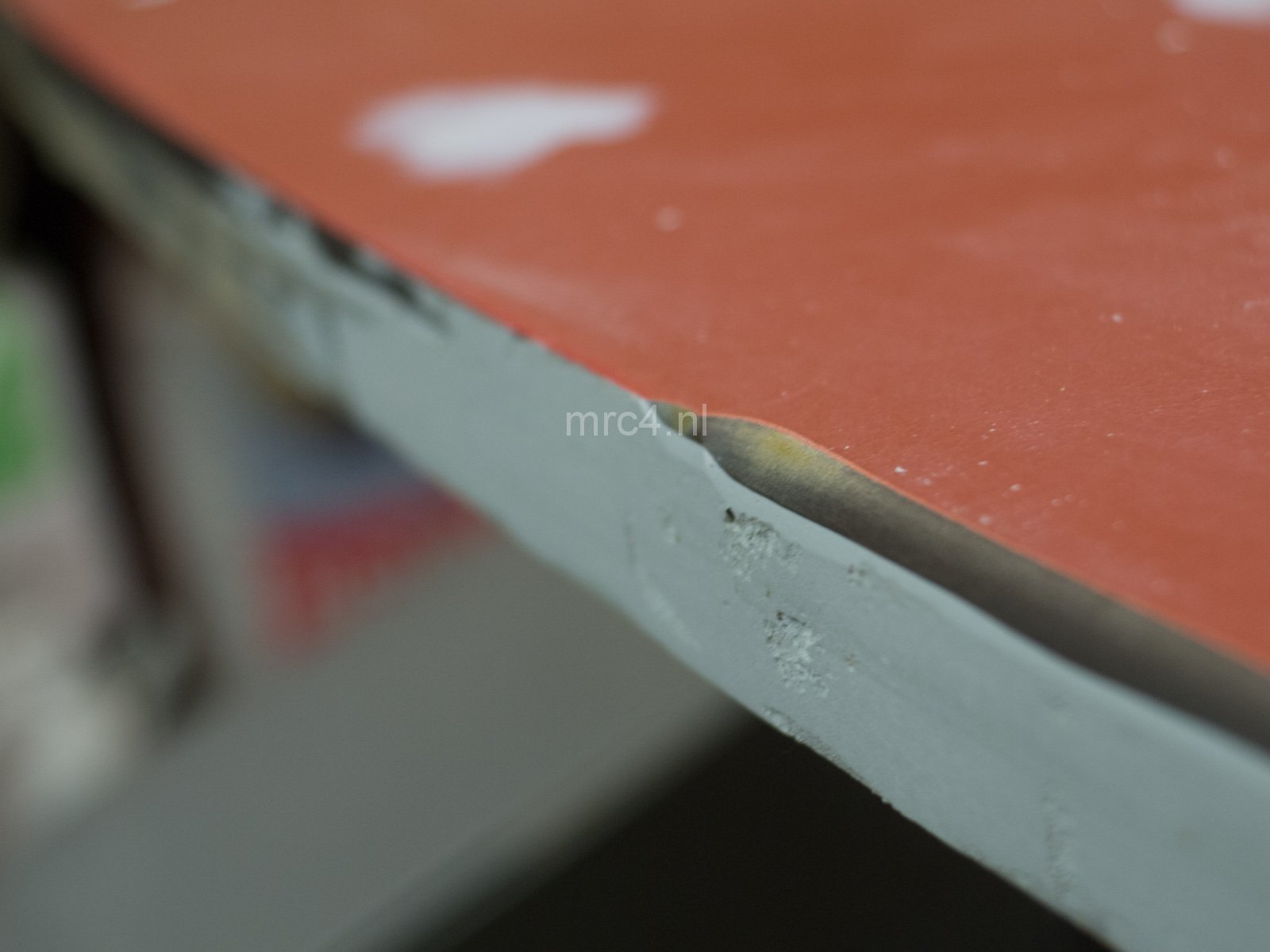

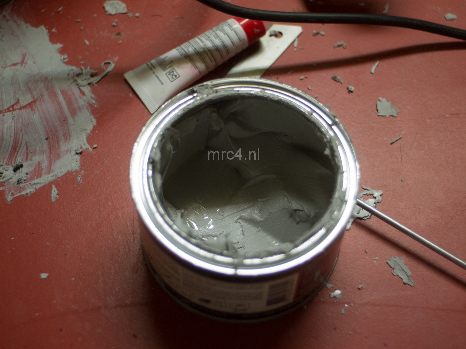

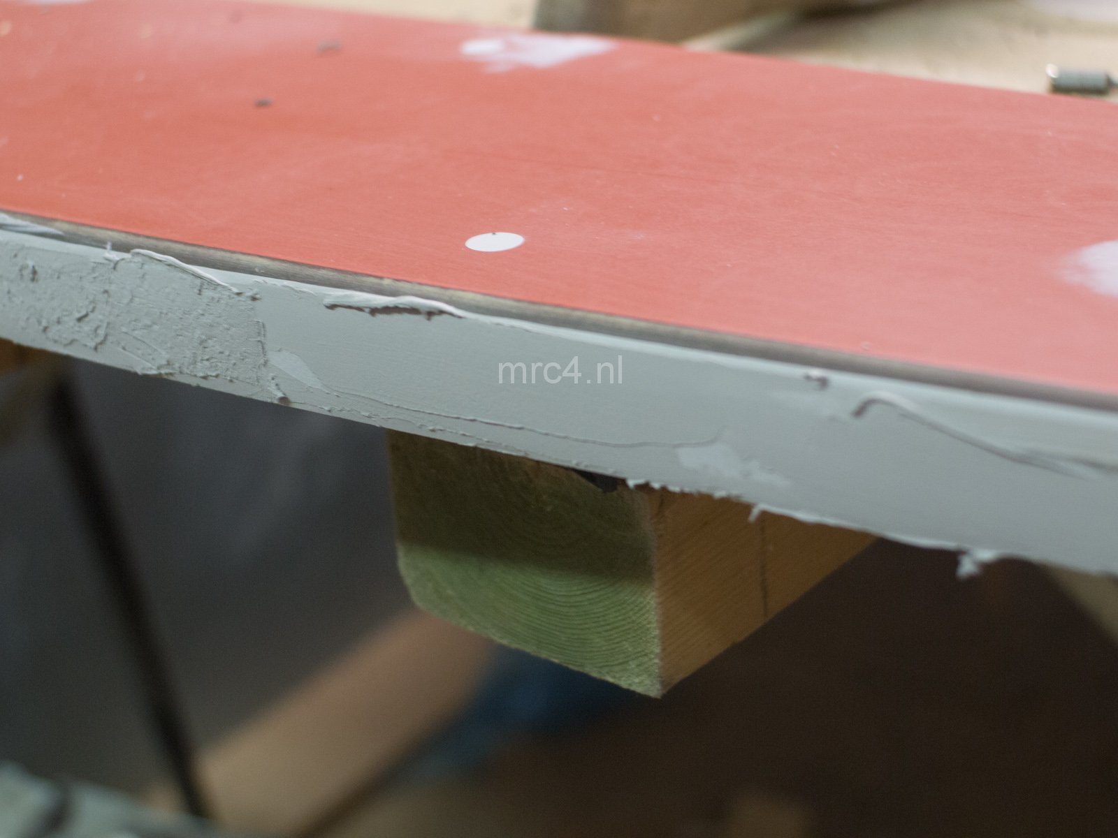

nu de zijkanten beplakt waren , moesten de schuine kantjes nog worden gegrond, voordat de zwarte lak eroverheen zou gaan. maar ik zou tijd winnen door plamuur te gebruiken. het witte spul op gipsbasis:
het droogt sneller en heel goed schuurbaar.om te beginnen heb ik eerst de kieren afgekit, gipsplamuur is een slechte vuller, en het is beter dat er vanwege het draadje wat flexibiliteit mogelijk is
Afbeeldingslocatie: http://mrc4.nl/afbeelding.php?image=P1050342.JPG
Afbeeldingslocatie: http://mrc4.nl/afbeelding.php?image=P1050343.JPG

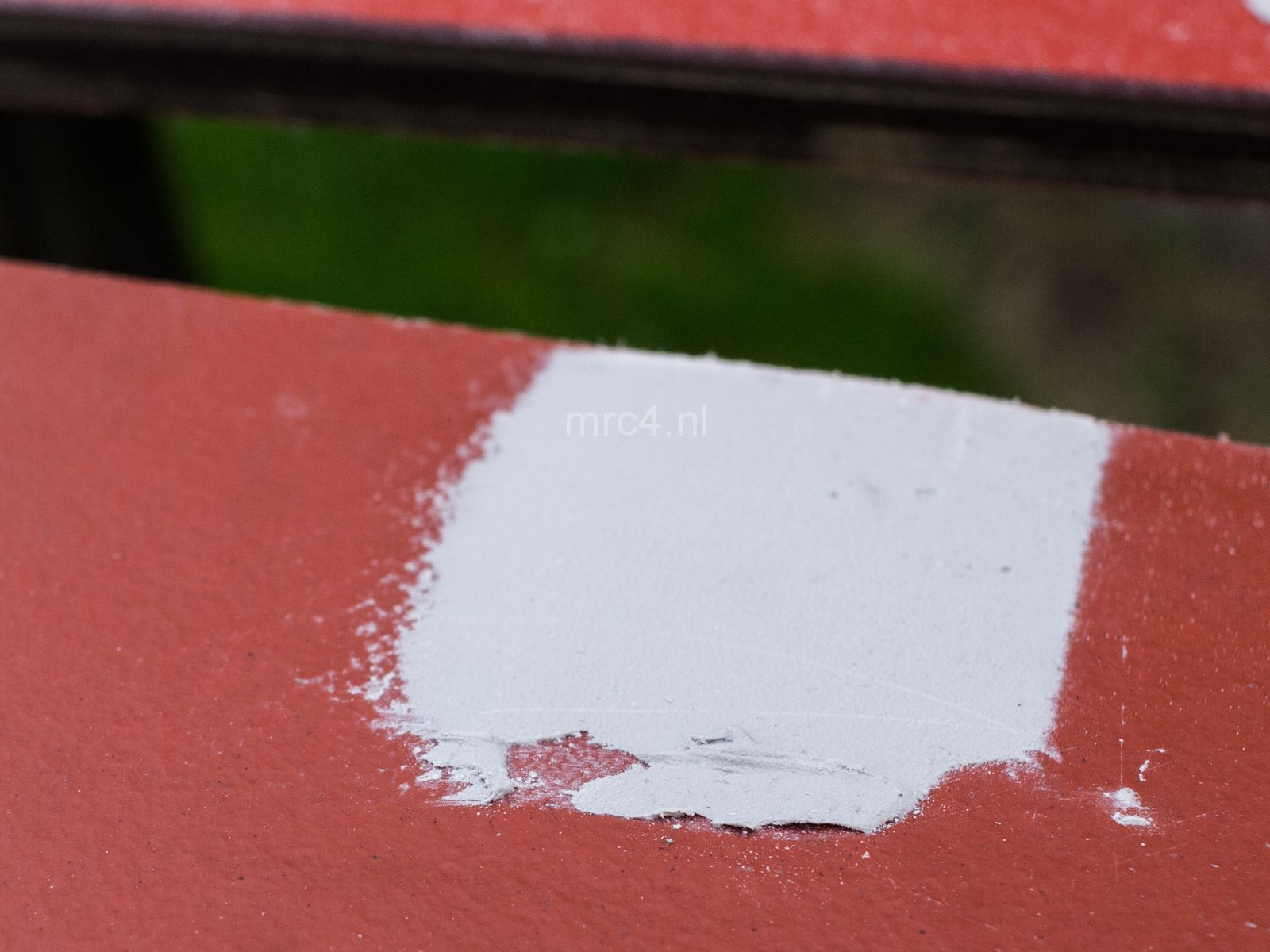

nu kon ik het plamuur gebuiken:
Afbeeldingslocatie: http://mrc4.nl/afbeelding.php?image=P1050344.JPG
uitsmeren met de hand
Afbeeldingslocatie: http://mrc4.nl/afbeelding.php?image=P1050345.JPG
dan de resten verwijderen met een scherp mesje dat vlak op het hpl staat
Afbeeldingslocatie: http://mrc4.nl/afbeelding.php?image=P1050346.JPG
Afbeeldingslocatie: http://mrc4.nl/afbeelding.php?image=P1050351.JPG

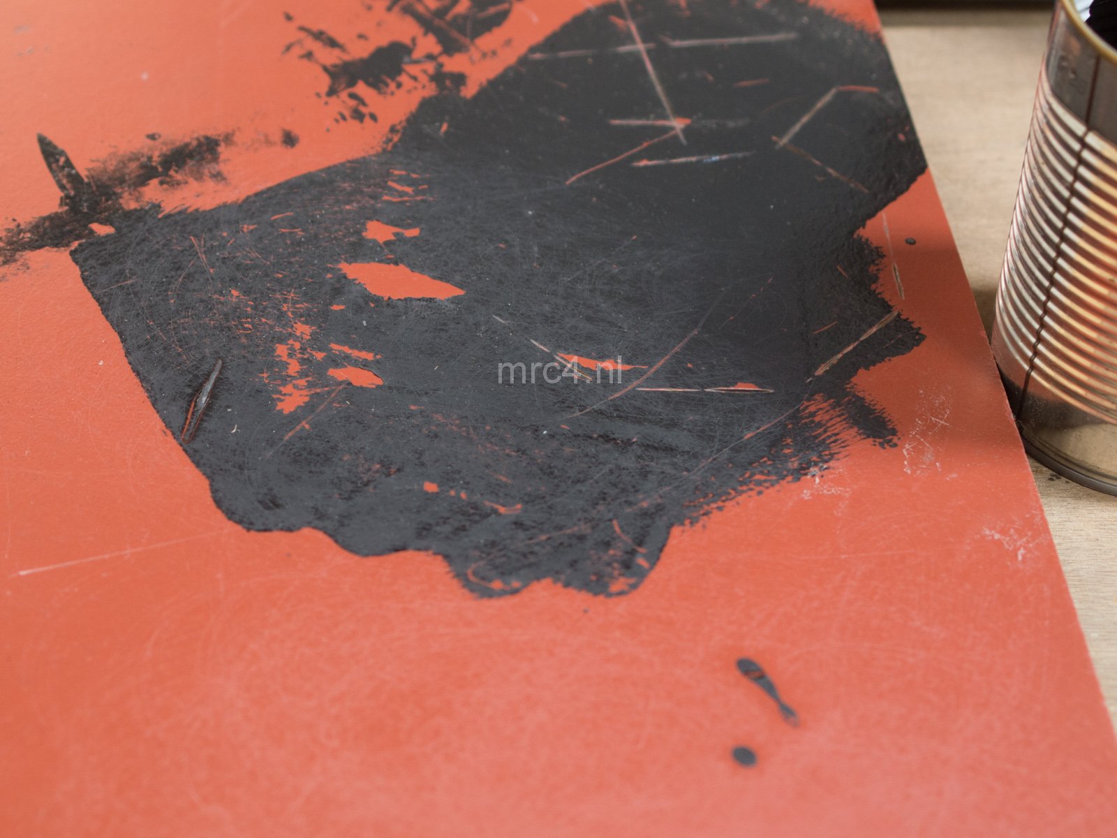

na het gladschuren kon de verf erop:
Afbeeldingslocatie: http://mrc4.nl/afbeelding.php?image=P1050338.JPG
en met wasbezine de rest van de verf verwijderen:
Afbeeldingslocatie: http://mrc4.nl/afbeelding.php?image=P1050341.JPG

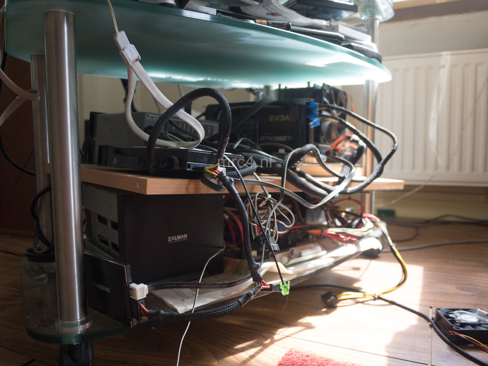

het is wel erg onprachtisch, veel kabels en met 2 pc's veel ruimte kwijt. maar zo kan ik teminste wel gamen :)

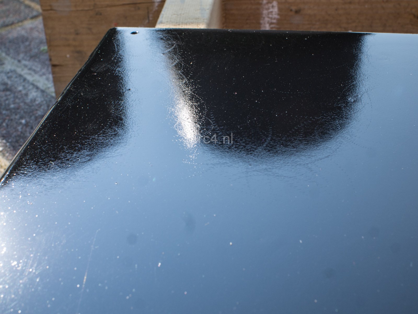

Beetje jammer dat je op de lak heel snel vinger afdrukken ziet. Verder ziet er goed uit.

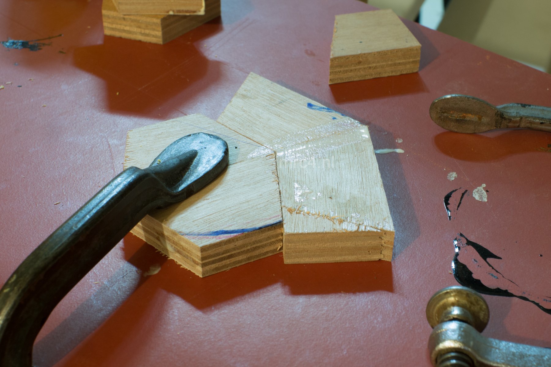

Toen wat het even rekenen hoe groot de vier planken zouden moeten zijn ,en niet te vergeten: onder welke hoek ze moesten gezaagd worden, 4 planken per standaard, betekend 8 stuks in totaal.
Het in elkaar zetten gaat erg moeilijk omdat als je ze op elkaar legt het geheel instort. Met veel moeite heb ik met houtlijm schroeven en lijmklemmen de planken enigszins netjes op elkaar gekregen en vastgezet. De hoeken verschillen een klein beetje tussen de 2 standaard, ze zijn niet helemaal gelijk.
Nu ik 2 holle kokers had moest ik de bovenkant maken door een oversized stuk te pakken, erop te leggen en de contour afgetekend uitgezaagd en vastgeschroefd.

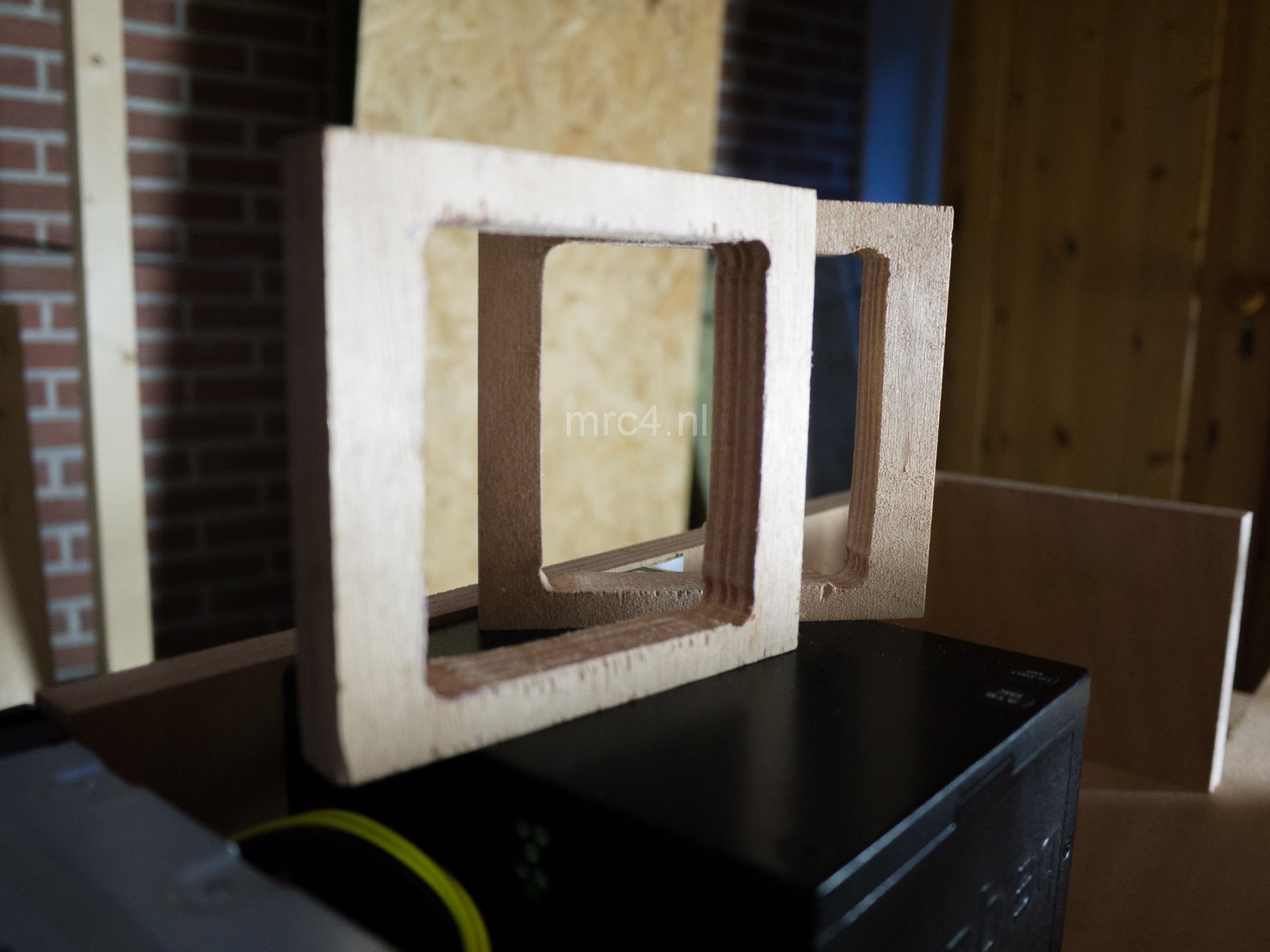

Om de luidsprekers in dezelfde stijl te krijgen als de kastjes, heb ik stukken hpl precies op maat gezaagd,ingesmeerd met contactlijm en opgeplakt, 1e kant ging goed, 2e was een drama. Het zat scheef en ik probeerde te corrigeren. :n da gaat niet. Ik heb de stukken ervan los moeten trekken waardoor de lijm achterblijf op het hpl en op het hout ;( rotlijm voor kleine stukken, als het te groot is is het prima spul, maar anders :N . Ik heb het opgelost door een nieuw stuk te zagen en met kit te bevestigen.

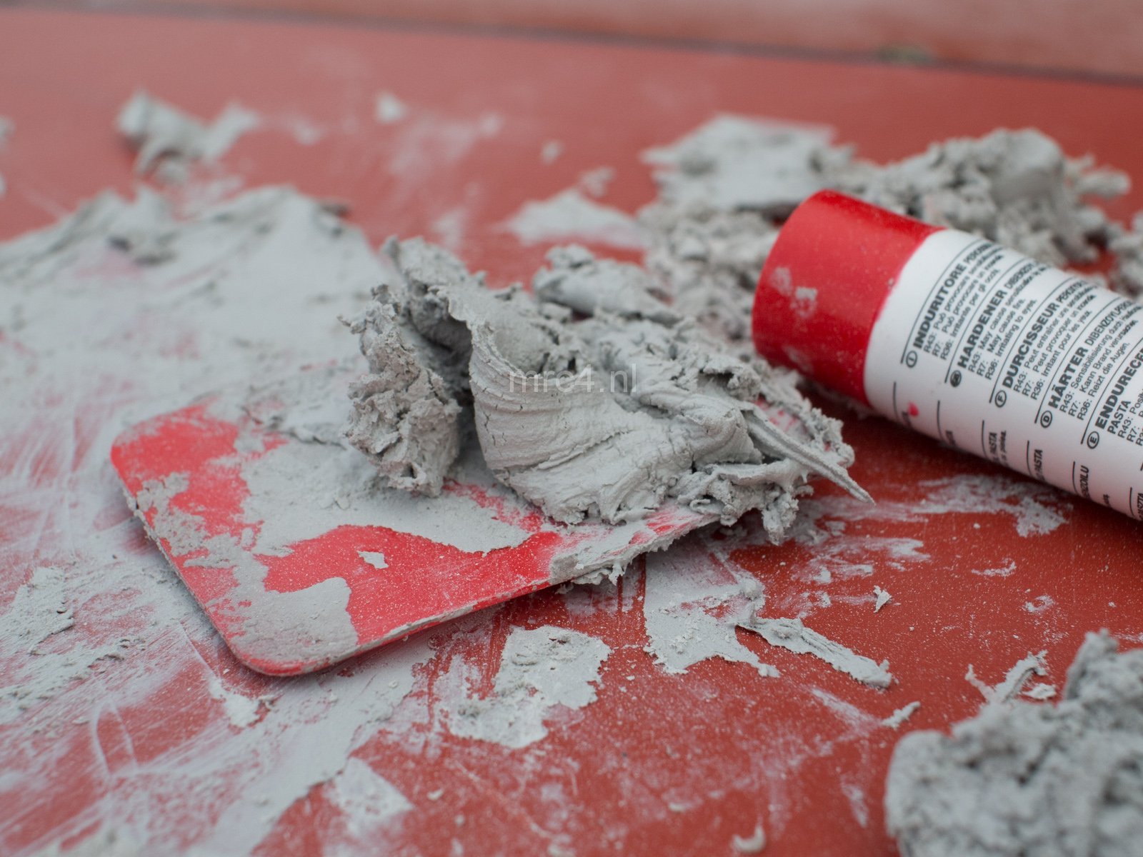

Want met kit kan je rustig corrigeren. De rest van de zuilen zijn dus met kit gedaan ( ik had aardig wat kokers nodig) maar het werkt zoooooo veel lekkerder. Als laatste heb ik met de dremel elk uitstekend randje weggeslepen. Dit is het resultaat:
Afbeeldingslocatie: http://mrc4.nl/afbeelding.php?image=P1170415.JPG
Afbeeldingslocatie: http://mrc4.nl/afbeelding.php?image=P1170416.JPG

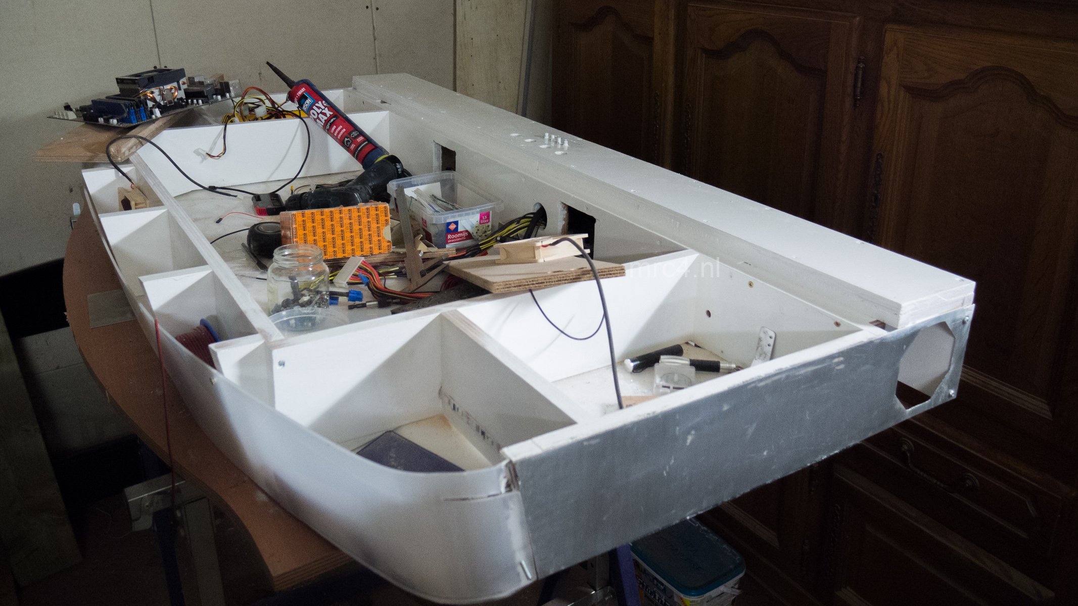

Update 19
De update heeft lang op zich laten wachten maar hier is ie dan uiteindelijk *O* tevens in een wat fleuriger uiterlijk, ipv dat saaie grijs.

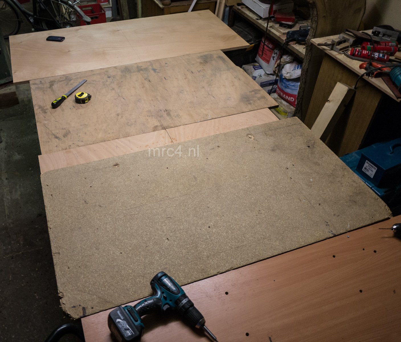

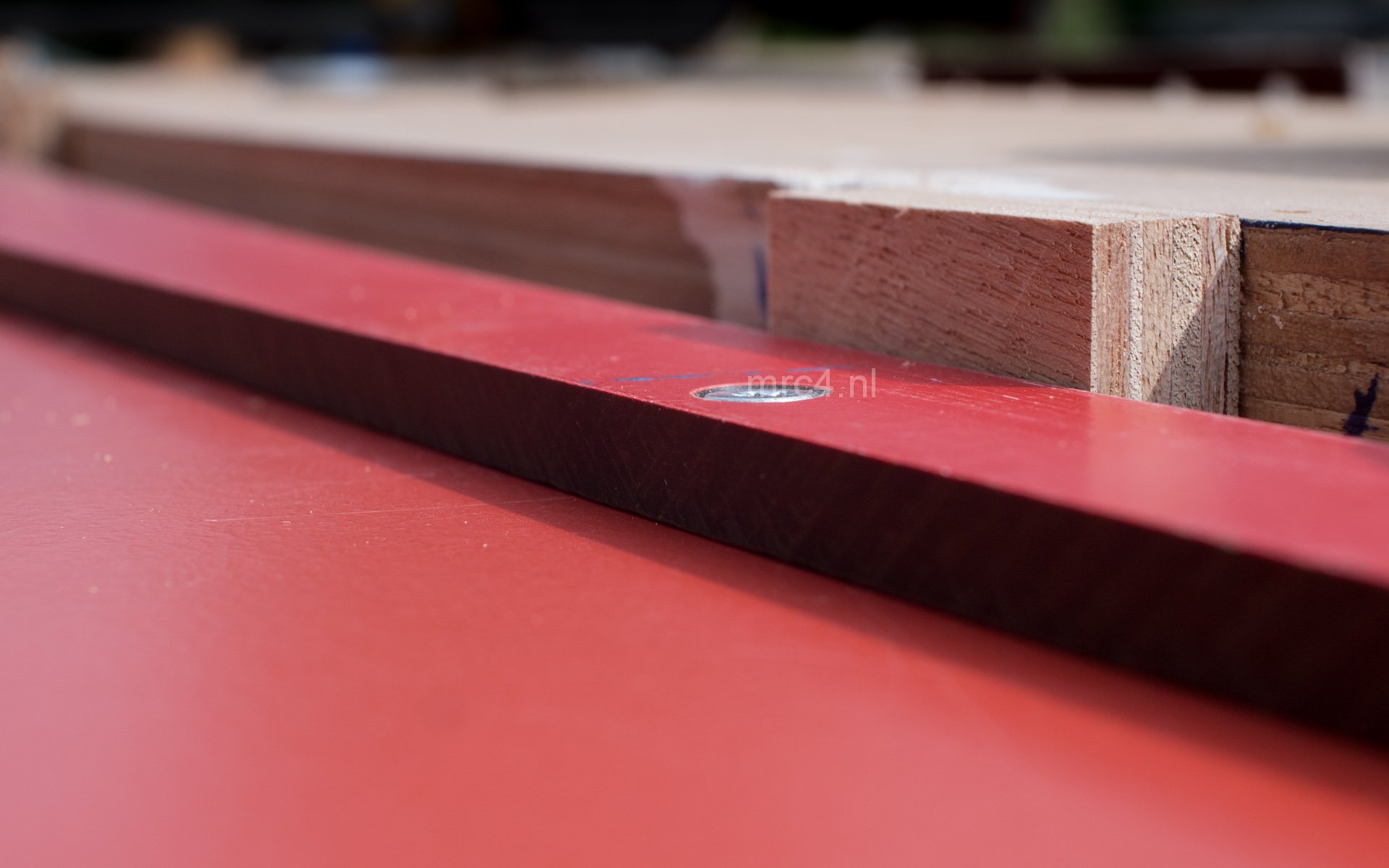

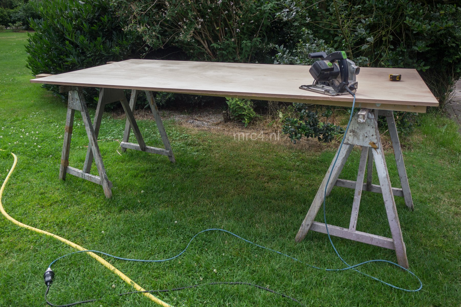

Het was afgelopen week wachten op materiaal, ik had een nieuwe plaat hout nodig om bezig te gaan met de bak/bureaublad. volledig van metaal zou leuk zijn geweest, maar ik heb ik nou eenmaal geen metaalwerkplaats in de schuur. laat staan de nodige kennis/machines.Dus het word van hout gemaakt. Er zullen wel metalen accenten komen, en wie weet beplak ik de buitenkant van het hout met metaal.
Daar is ie dan, mn plaat hout, 18mm dik mulitiplex.
Afbeeldingslocatie: http://mrc4.nl/afbeelding.php?image=P1170319.JPG

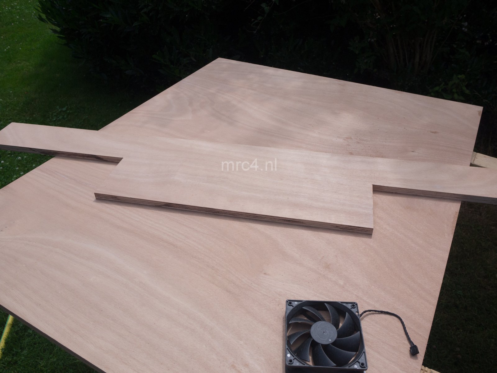

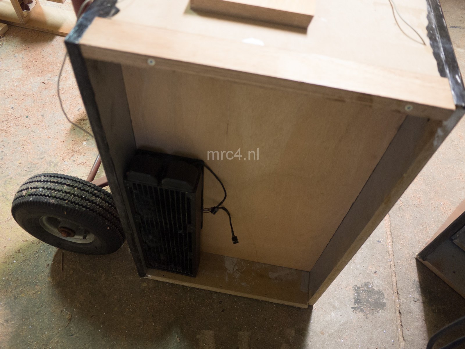

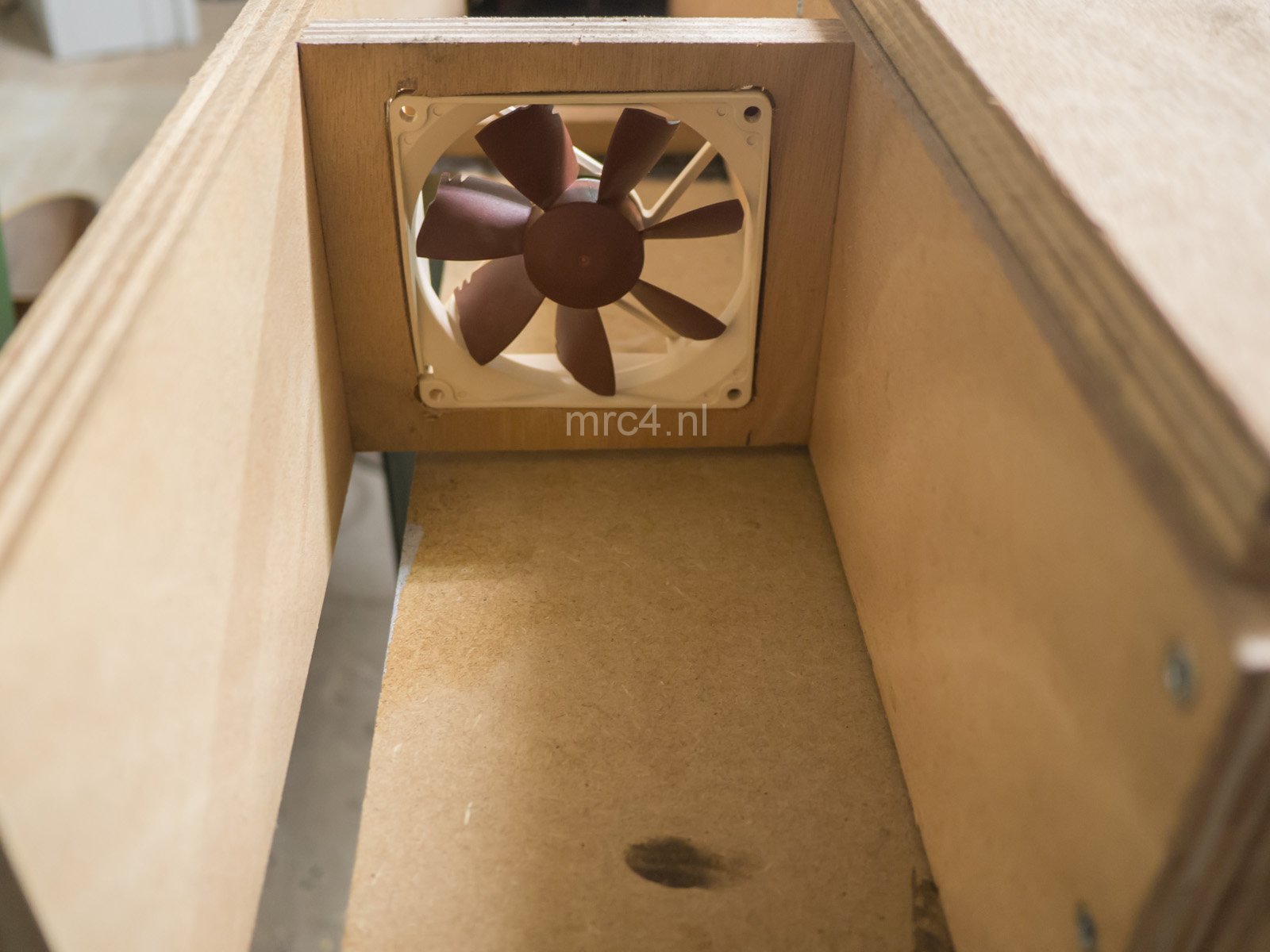

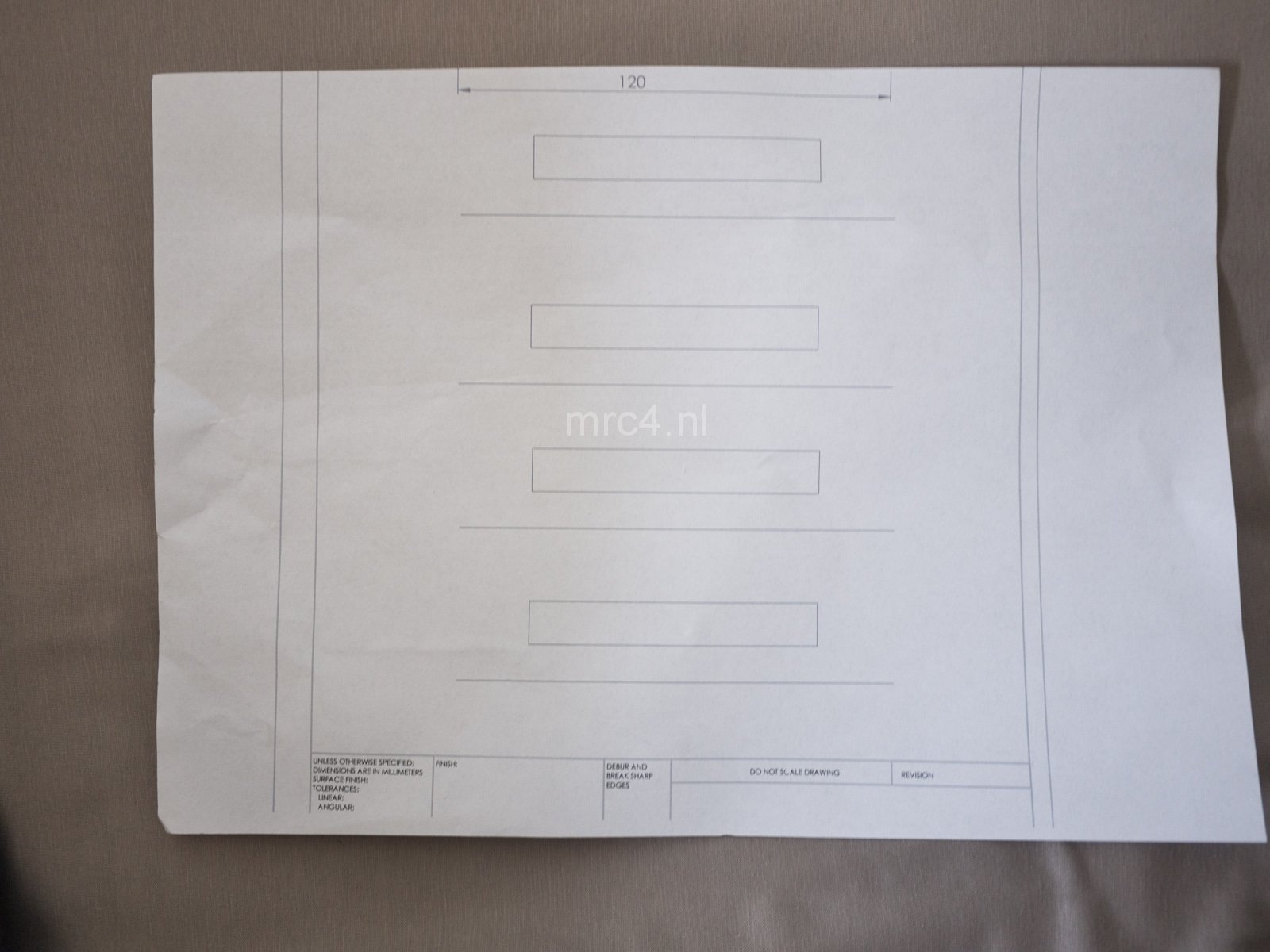

ik begon met het achterste gedeelte, ik ben eigenlijk ook niet veel verder gegaan met het 3d model ik geloof het wel...
Afbeeldingslocatie: http://mrc4.nl/afbeelding.php?image=tek.png
Het gaat er gewoon om dat ik aan de uiteinden (links+rechts) een 120mm ventilator kan plaatsen, en dat er een uitsparing is voor 2 voedingen + 3.5"hotswap-bay
beetje zagen,
Afbeeldingslocatie: http://mrc4.nl/afbeelding.php?image=P1170321.JPG
Afbeeldingslocatie: http://mrc4.nl/afbeelding.php?image=P1170326.JPG
Afbeeldingslocatie: http://mrc4.nl/afbeelding.php?image=P1170327.JPG
Dat is alvast èèn nu de andere heft nog,
Afbeeldingslocatie: http://mrc4.nl/afbeelding.php?image=P1170329.JPG
Werken met deze hitte is vermoeiend, tijd voor een ijsje
Afbeeldingslocatie: http://mrc4.nl/afbeelding.php?image=P1170333.JPG
Ik wilde de voedingen+bay bij de hand hebben zodat ik een goede indeling kon maken, daarvoor moest ik eerst mn oude setup afbreken. hij stond al een halfjaar onder de tv.
Afbeeldingslocatie: http://mrc4.nl/afbeelding.php?image=P1170334.JPG
Hij kon meteen door naar de compressor om af gestoft te worden, nog even en hij heeft een dekentje.
dat werd ook tijd, want de krant die eronder lag is van jan 2013 :o
Afbeeldingslocatie: http://mrc4.nl/afbeelding.php?image=P1170336.JPG

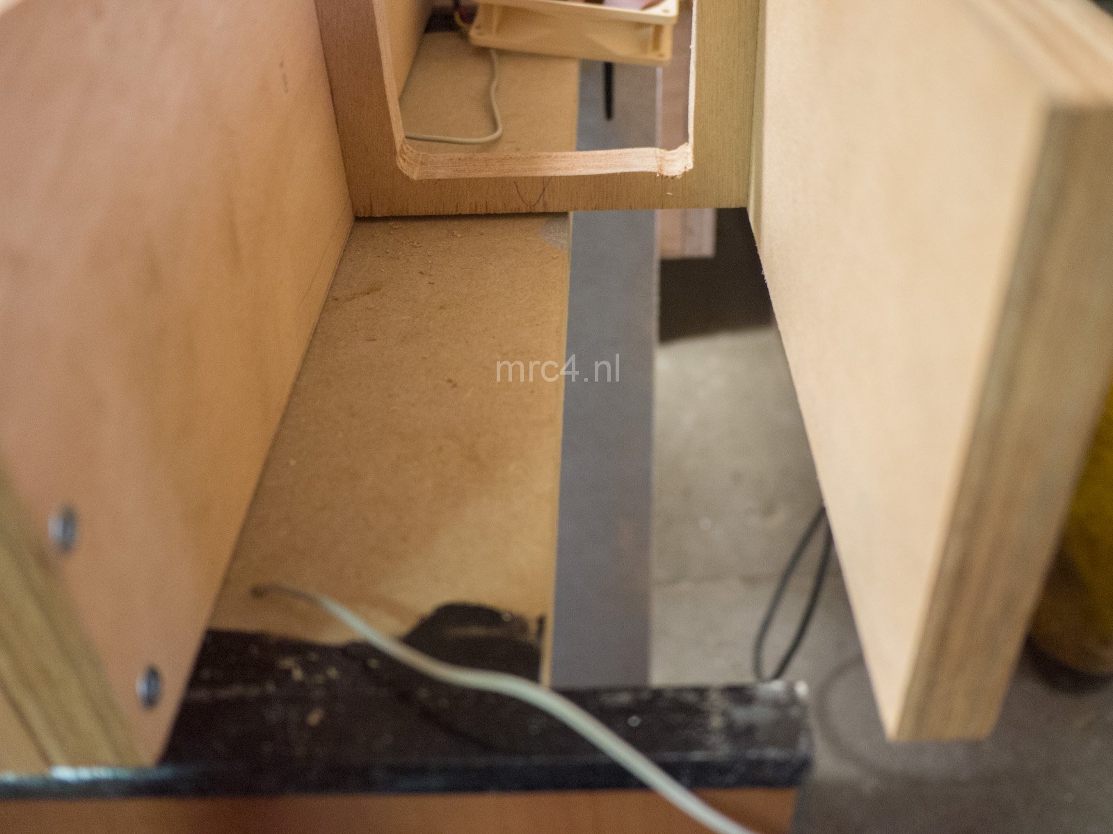

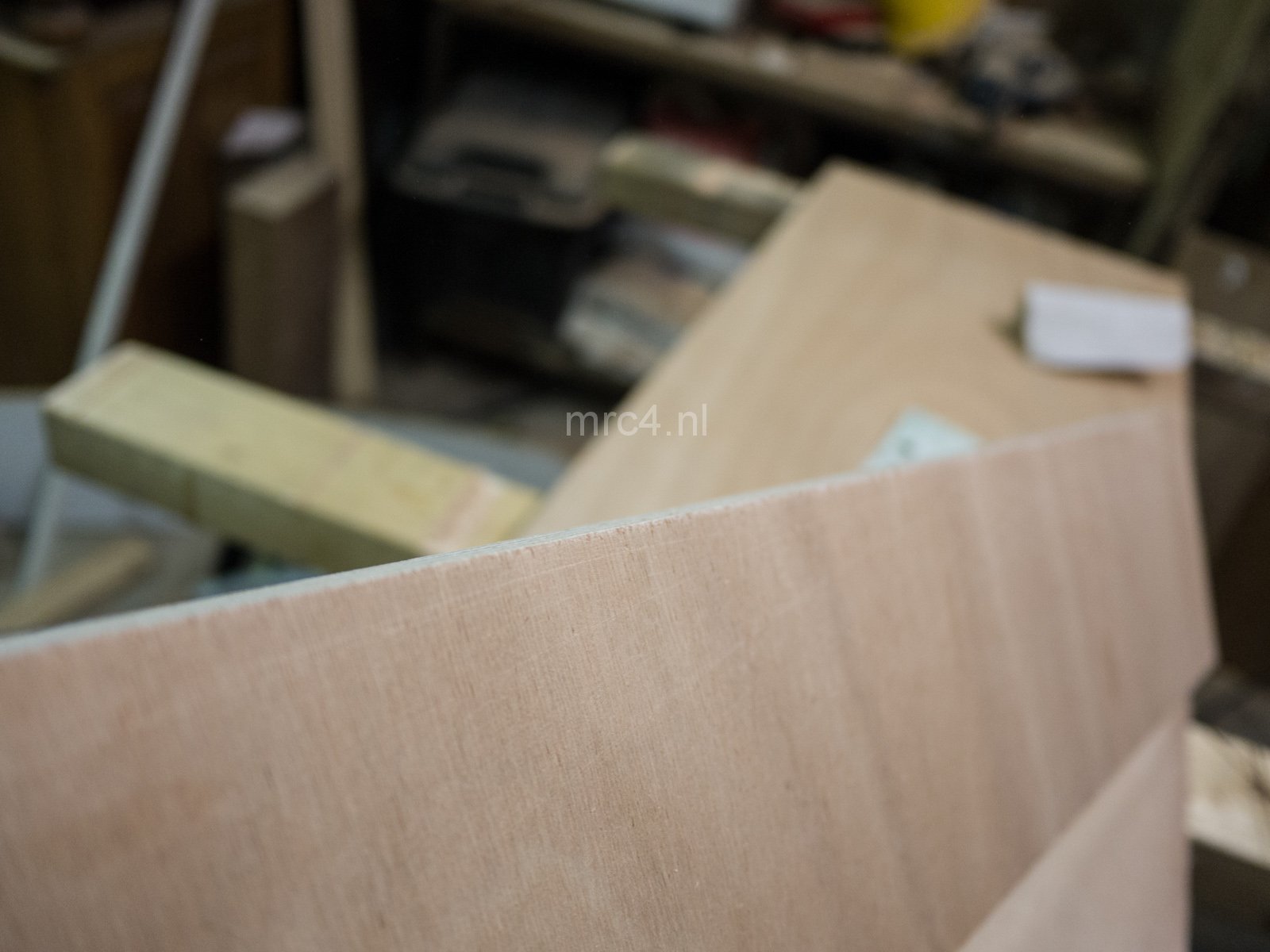

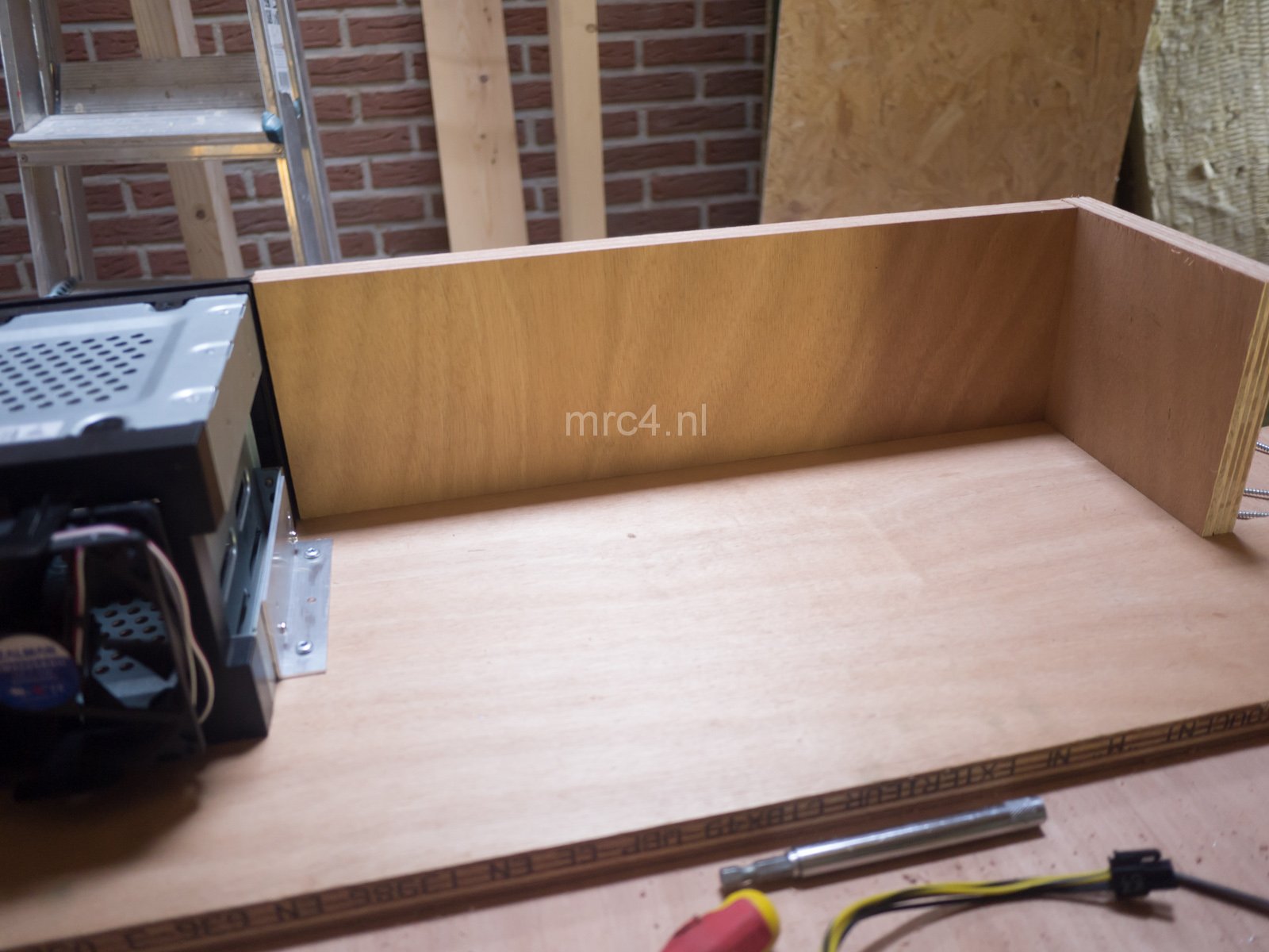

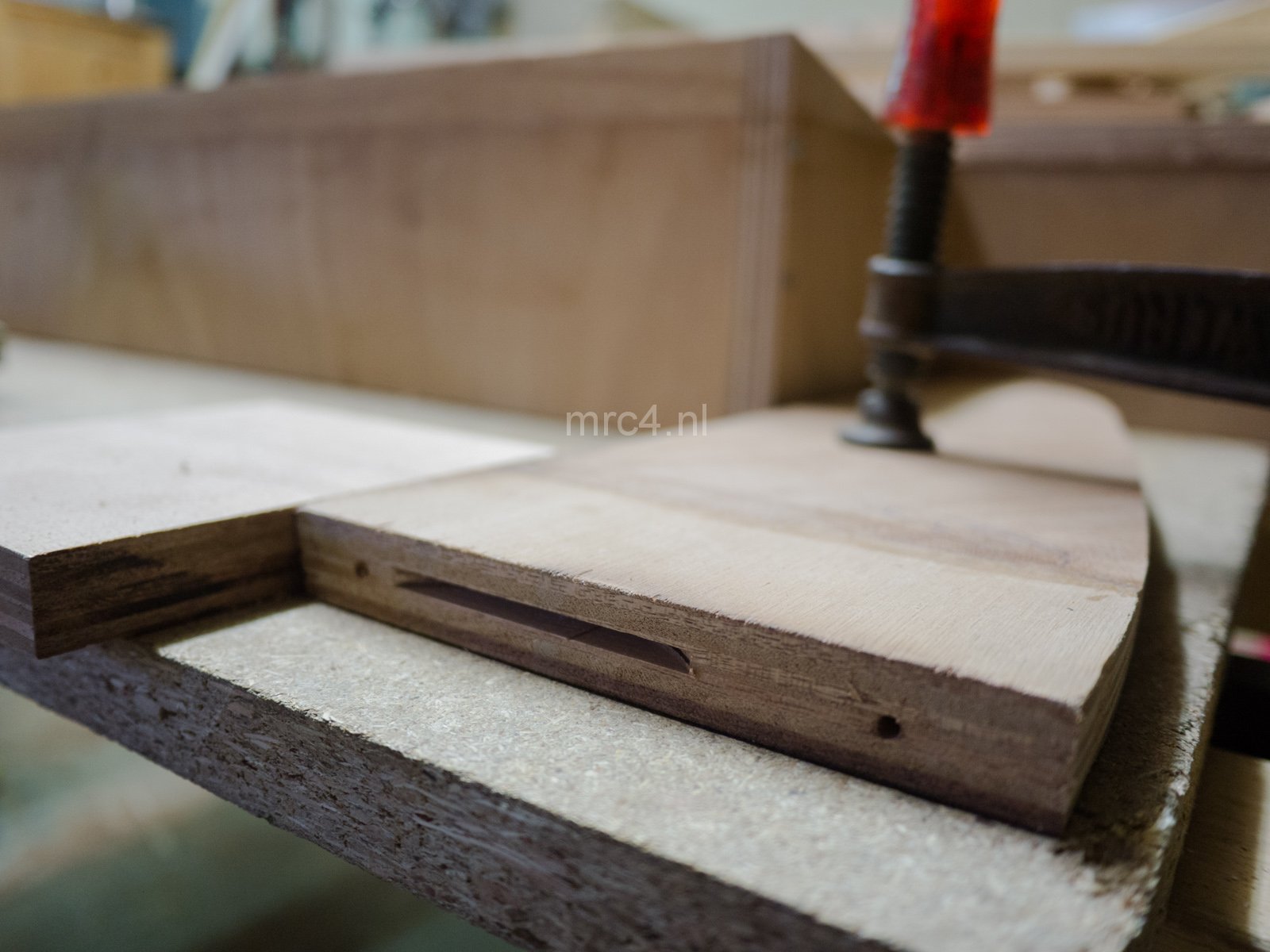

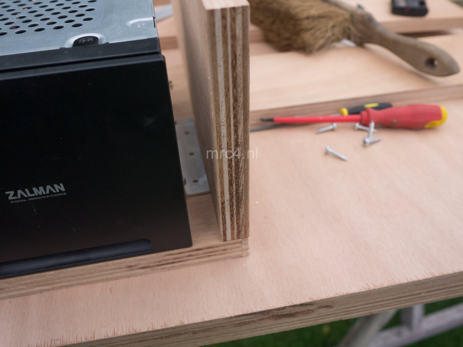

Voordat ik de 2 helften aan elkaar kon maken moest ik ene kier vullen, ik had mij vergist bij het aftekenen ,de zaagsnede was aan de verkeerde kant en daardoor was er teveel materiaal weggezaagd
Afbeeldingslocatie: http://mrc4.nl/afbeelding.php?image=P1170339.JPG
Het stukje plastic zit ertussen zodat ik niet de 2 delen aan elkaar lijm ;)
ik had ene dun strookje gezaagd en gelijmd
Afbeeldingslocatie: http://mrc4.nl/afbeelding.php?image=P1170346.JPGkijk dat is al beter
Afbeeldingslocatie: http://mrc4.nl/afbeelding.php?image=P1170349.JPG
De volgende dag verder gegaan.er zit al een onderkant in en 2 zijkantjes :)
Afbeeldingslocatie: http://mrc4.nl/afbeelding.php?image=P1170358.JPG
als laatste het front van de hdd bay verwijderd
Afbeeldingslocatie: http://mrc4.nl/afbeelding.php?image=P1170359.JPG blijkbaar was ik hierna gestopt.
tot de volgende uitdate :w

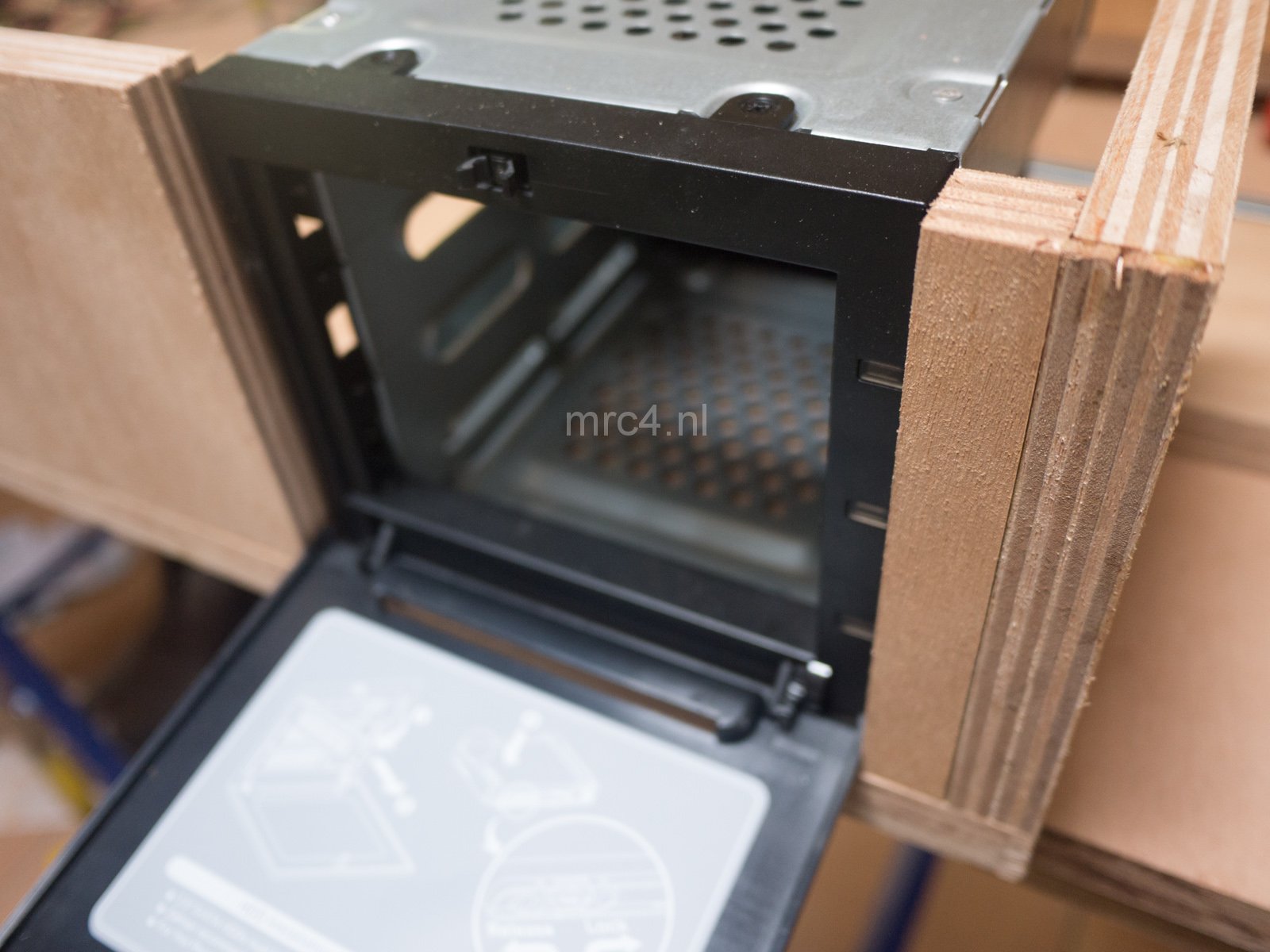

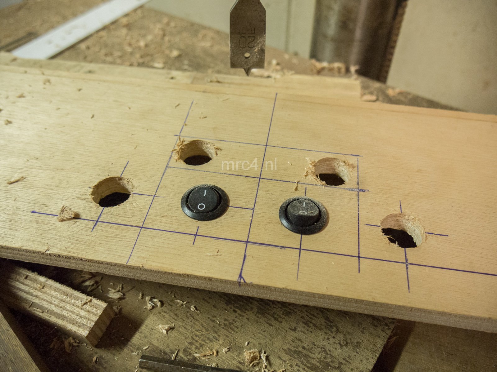

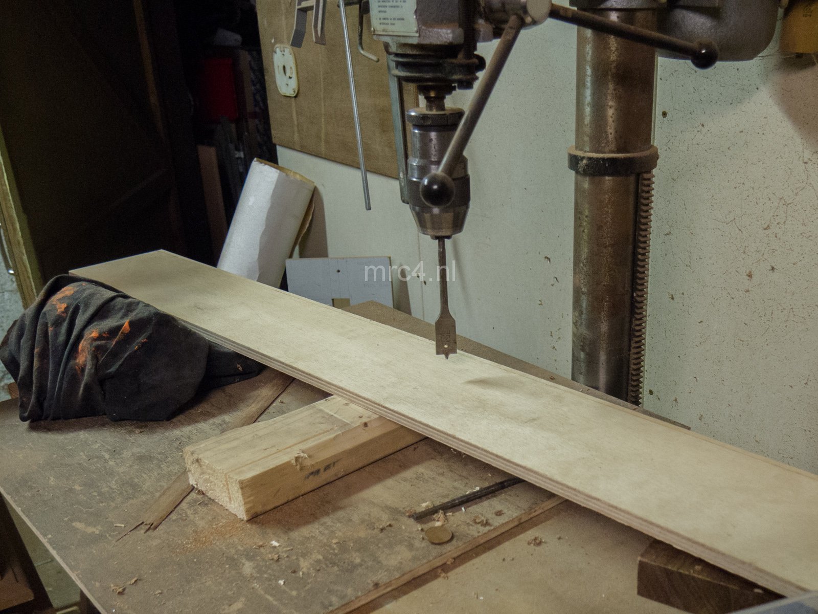

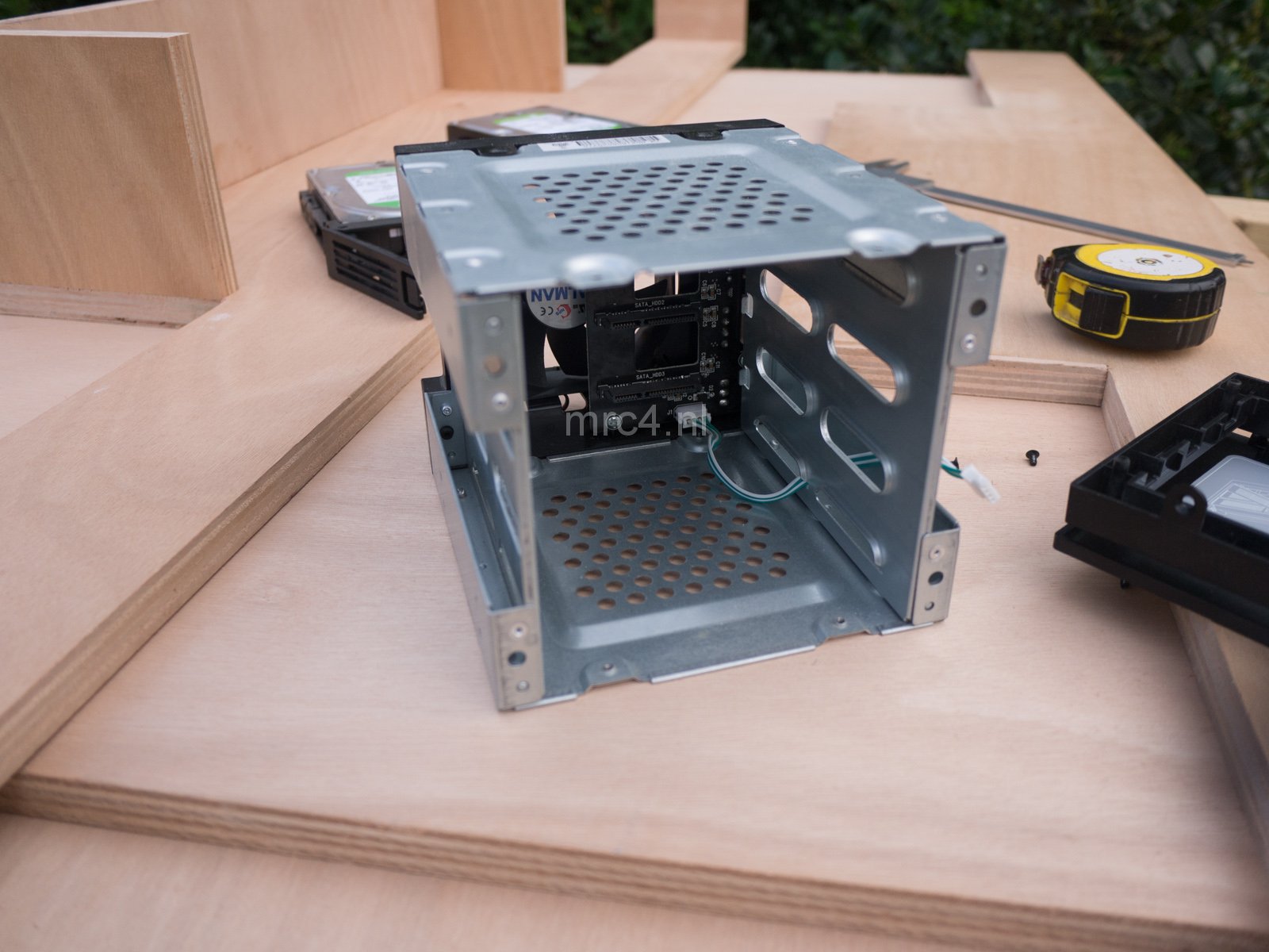

Er moest een uitsparing komen in de bodem zodat de hdd bay van buitenaf toegankelijk is (zodat als er een hdd vervangen moet worden , ik mijn desk niet eerst uit elkaar moet halen)
ook was het nog een beetje spelen met de indeling, wat was nou het beste
Afbeeldingslocatie: http://mrc4.nl/afbeelding.php?image=P1170360.JPG
Toen ik wist hoe de indeling zou worden, waren er natuurlijk ook houderjes nodig om de spullen netjes op hun plaats te houden, hiervoor heb ik aluminium strookjes gezaagd voor de hdd bay

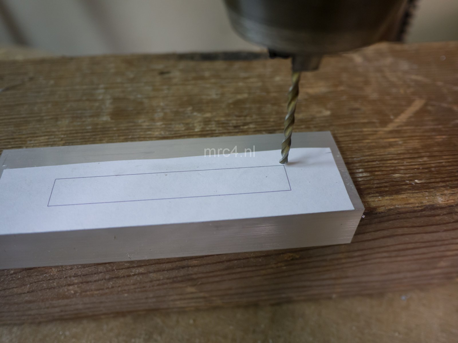

De schroefgaten in de bay zaten op dezelfde plek als een normale 5.25" , om de gaten netjes op dezelfde afstand te boren in het aluminium heb ik online de maten van de "form factor" opgezocht en met een tekenprogramma netjes nagetekend en 1:1 uitgeprint
Afbeeldingslocatie: http://mrc4.nl/afbeelding.php?image=P1170365.JPG
uitgeknipt
Afbeeldingslocatie: http://mrc4.nl/afbeelding.php?image=P1170368.JPG
opgeplakt
Afbeeldingslocatie: http://mrc4.nl/afbeelding.php?image=P1170369.JPG
en geboord met de kolomboormachine
Afbeeldingslocatie: http://mrc4.nl/afbeelding.php?image=P1170374.JPG
Afbeeldingslocatie: http://mrc4.nl/afbeelding.php?image=P1170375.JPG
papiertje weer verwijderd ( de lijm was nog niet uitgehard, het verwijderen ging makkelijk

Afbeeldingslocatie: http://mrc4.nl/afbeelding.php?image=P1170385.JPG
de bay kon natuurlijk niet helemaal in de hoek, ander was er geen ruimte meer voor de zijkant
Afbeeldingslocatie: http://mrc4.nl/afbeelding.php?image=P1170384.JPG
He wat is dit??! regen spetters :-( dan maar de boel weer naar binnen verhuizen
Afbeeldingslocatie: http://mrc4.nl/afbeelding.php?image=P1170392.JPG

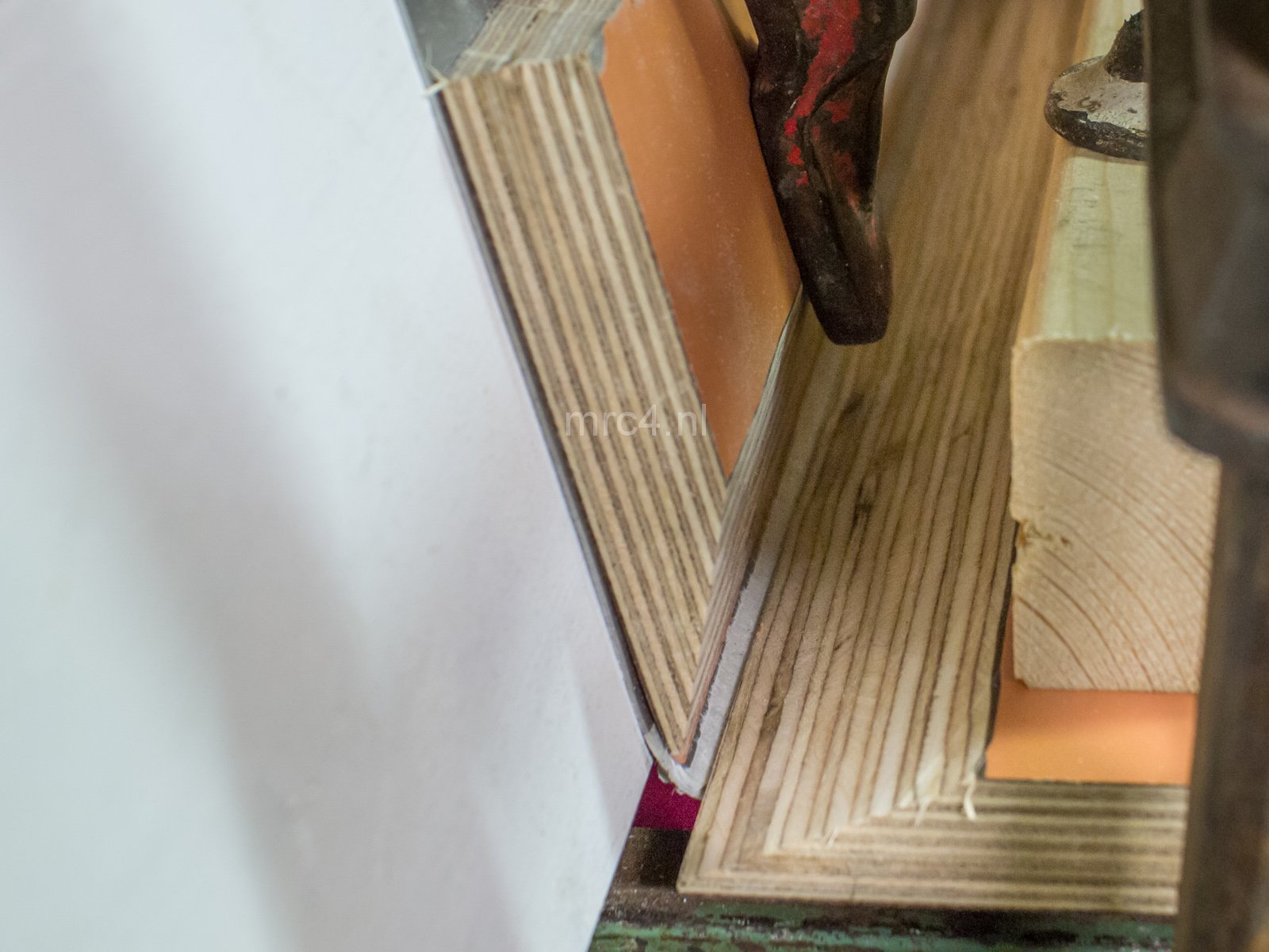

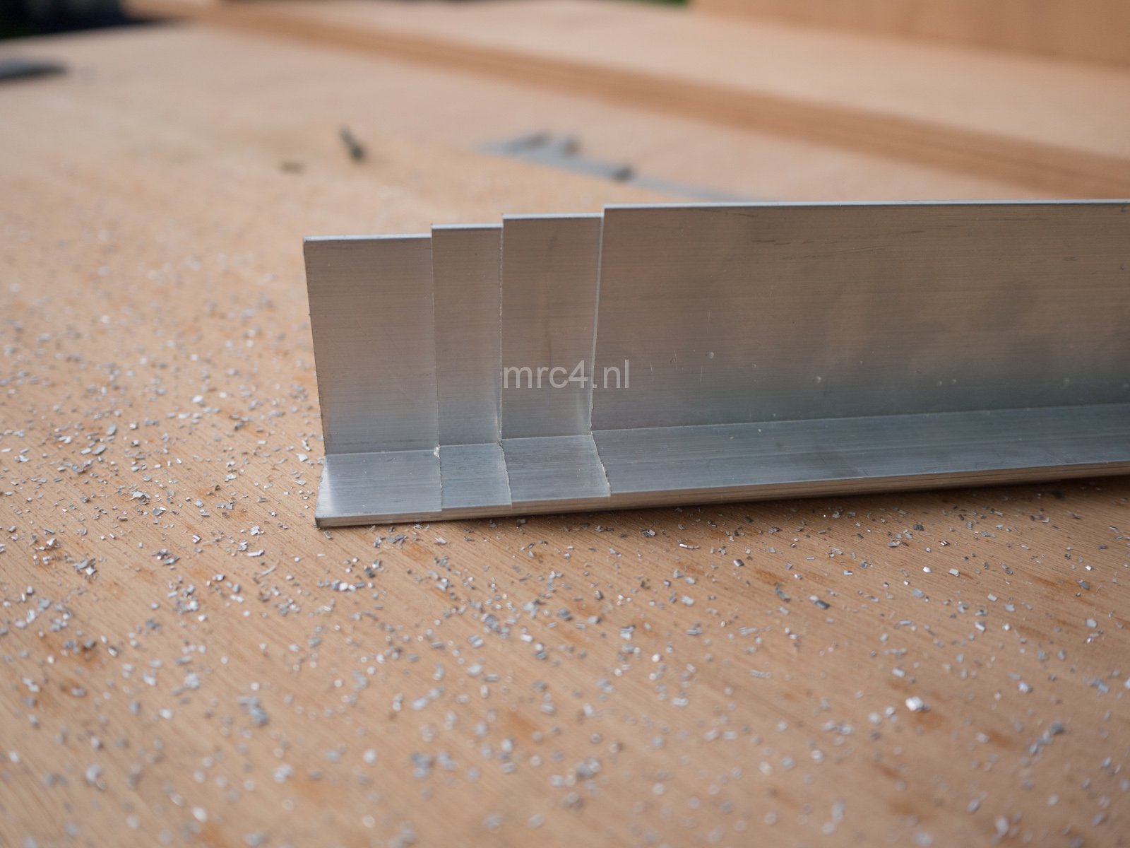

ik heb een stuk uit de bodem gezaagd en de rest weer gemonteerd, de hdd bay zit nu vast op zn plek
Afbeeldingslocatie: http://mrc4.nl/afbeelding.php?image=P1170397.JPG
omdat er een alu hoekstip tussenzat kon het net mooi aansluiten en zat er een kier tussen, die moest gevuld worden
Afbeeldingslocatie: http://mrc4.nl/afbeelding.php?image=P1170398.JPG
beetje lijm plus lijmtangen was denk ik wel voldoende
Afbeeldingslocatie: http://mrc4.nl/afbeelding.php?image=P1170401.JPG

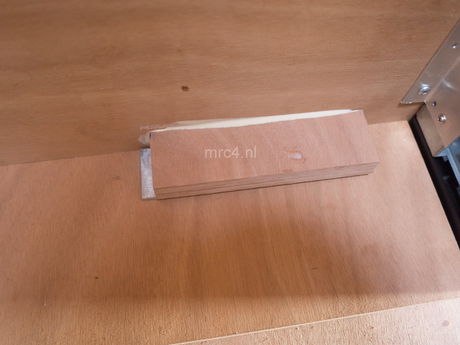

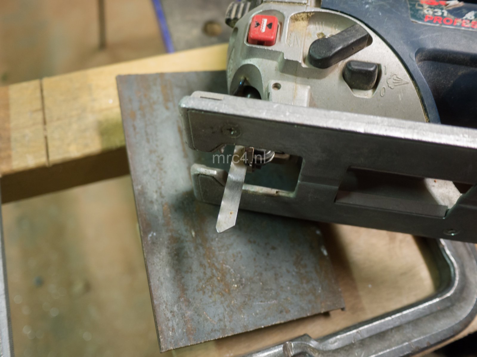

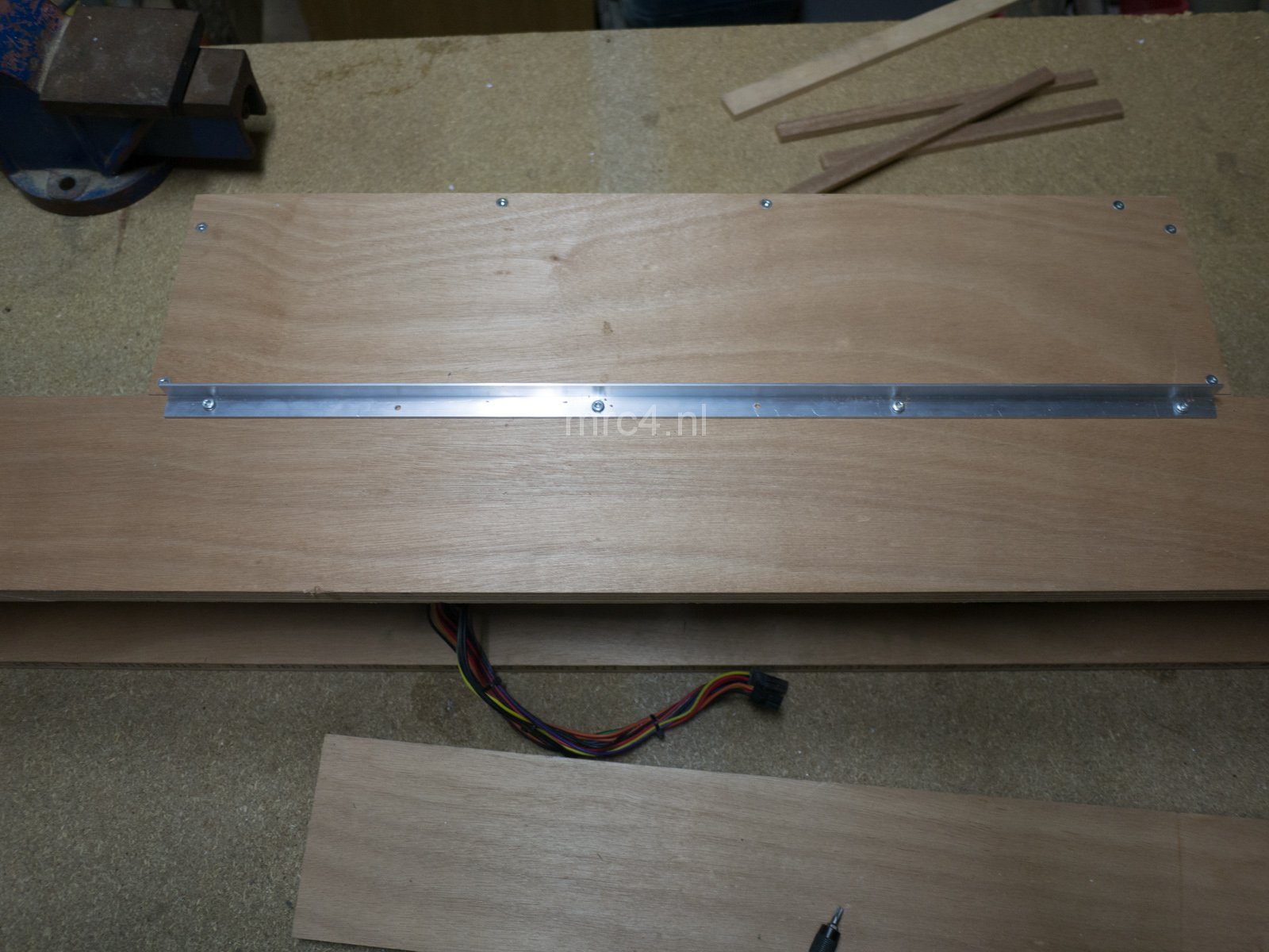

als laatste heb ik nog afstandhouder gemaakt voor de eerste voeding, ik kon m niet zomaar plat leggen want dan zou de ventilator geen lucht kunnen aanzuigen. te beginnen bij de onderkant,
Afbeeldingslocatie: http://mrc4.nl/afbeelding.php?image=P1170402.JPG
het metalen plaatje zit eronder zodat de rest demontabel blijft en niet aan elkaar vastgelijmd zit.
het andere latje zit nu ook vast
Afbeeldingslocatie: http://mrc4.nl/afbeelding.php?image=P1170406.JPG

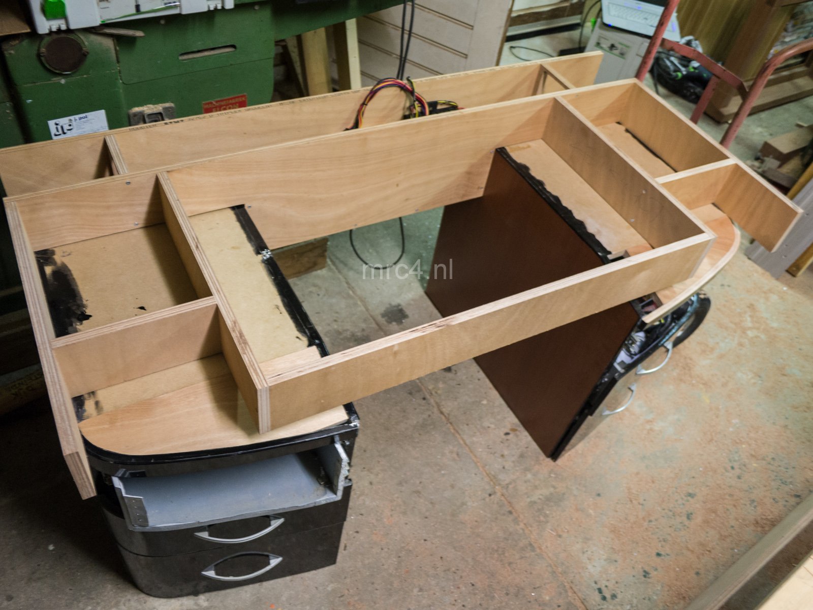

Update 21

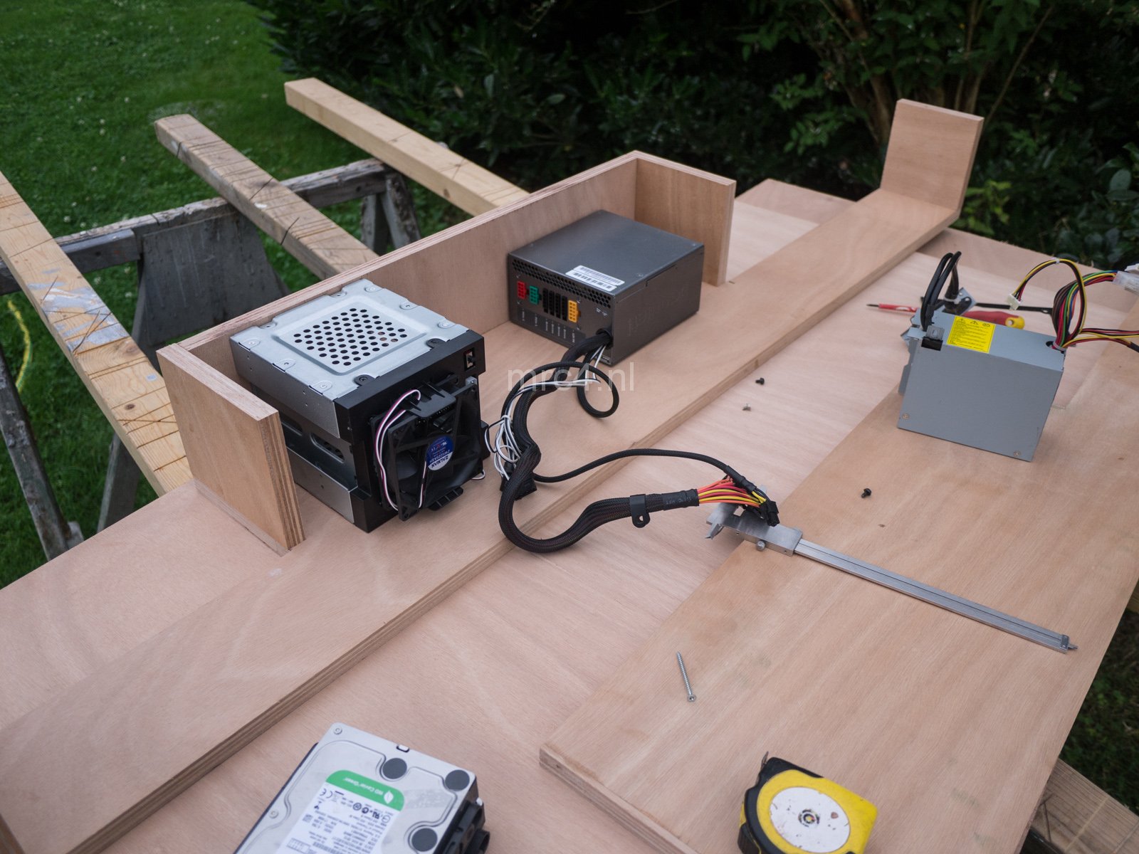

Verder waar ik gebleven was, het indelen van het tussenschot met de voedingen+hdd bay. Dit is de update van het werk van vorige week zondag (dang wat gaat de tijd snel :P)
Nu de voeding netjes op zn houders stond moest ie nog vast worden gezet, dit heb ik gedaan met de hoekstips die ik eerder had gezaagd.Ook dit keer heb ik op internet gezocht naar de juiste afmetingen voor de gaatjes en die 1:1 uitgeprint.
Afbeeldingslocatie: http://mrc4.nl/afbeelding.php?image=P1170453.JPG

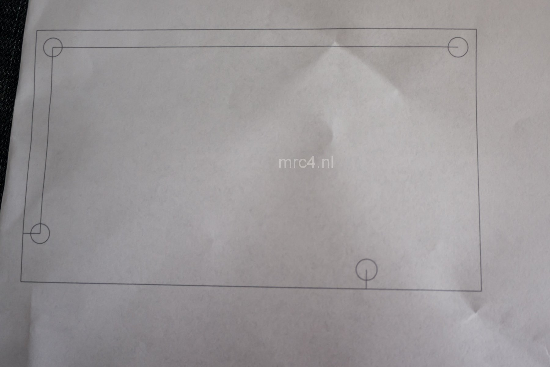

Ook dit keer uitgeknipt opgeplakt en gaten geboord. en alvast met 2 schroeven aan de voeding vast gemaakt
Afbeeldingslocatie: http://mrc4.nl/afbeelding.php?image=P1170457.JPG
Omdat het stripje niet zo breed was kon ik er niet gewoon met de accuboorbachine bij, ik heb daarom 2 bithouders op elkaar gezet en toen ging het wel.
Afbeeldingslocatie: http://mrc4.nl/afbeelding.php?image=P1170456.JPG

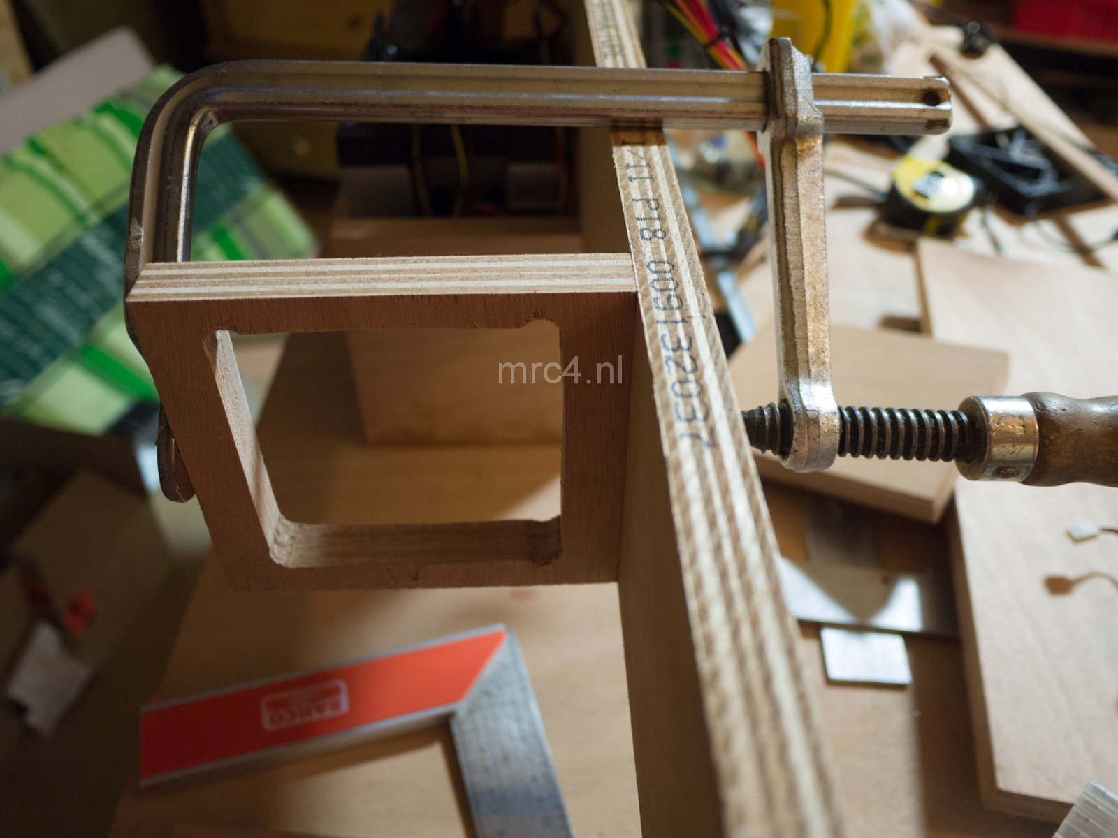

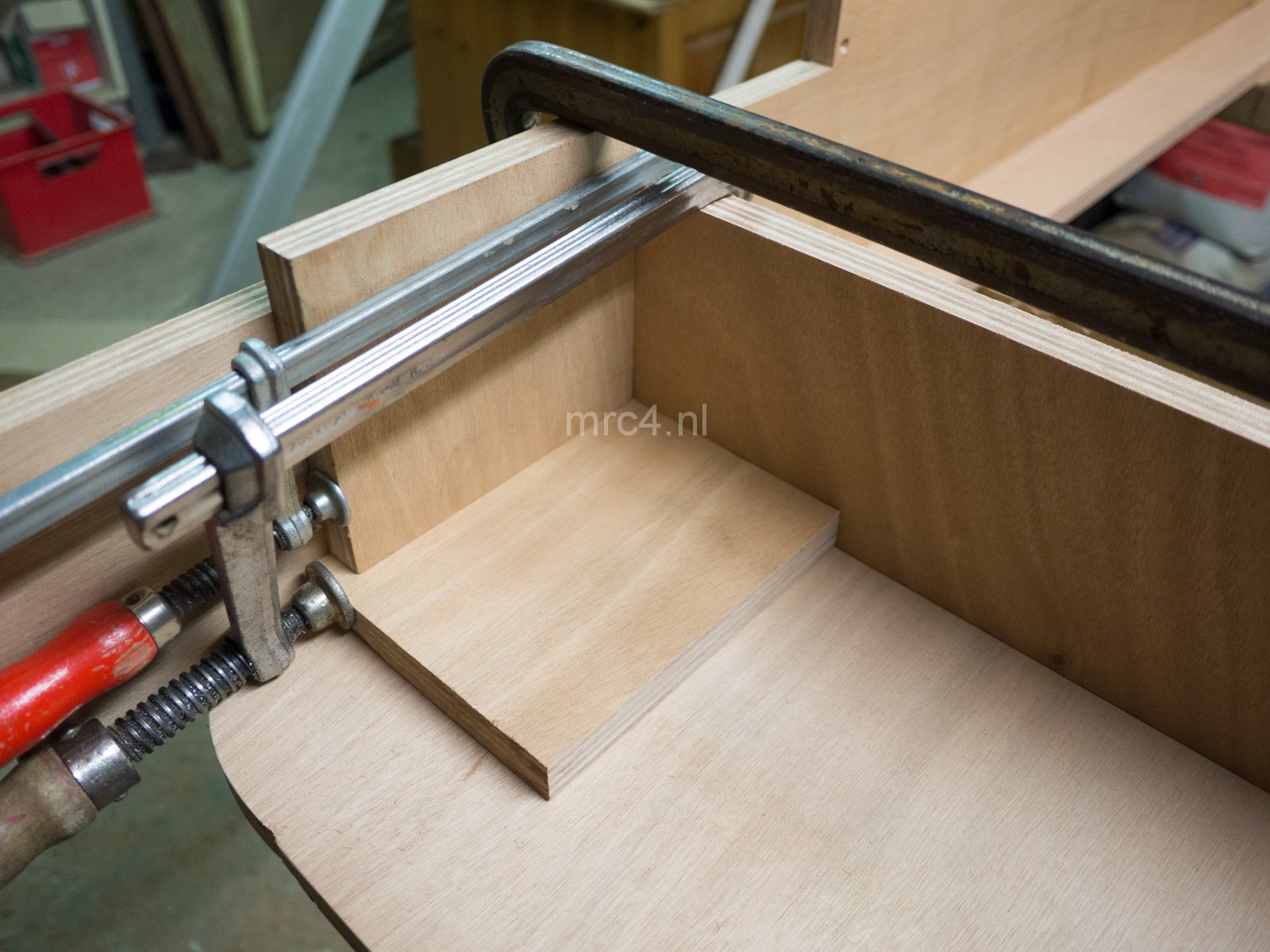

Er komen ook kleine schotjes om de 2 grote planken (waar alles tussen komt) netjes evenwijdig te houden. Maar er moest ook een beetje airflow zijn zodat het niet te heet wordt. Daarom maak in er 92mm ventilatoren in. ik ben met een pen langs de contour gegaan om de omtrek af te tekenen.
Afbeeldingslocatie: http://mrc4.nl/afbeelding.php?image=P1170458.JPG

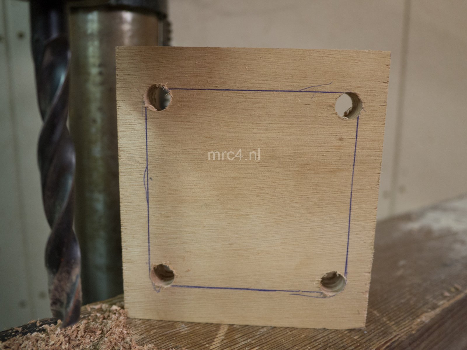

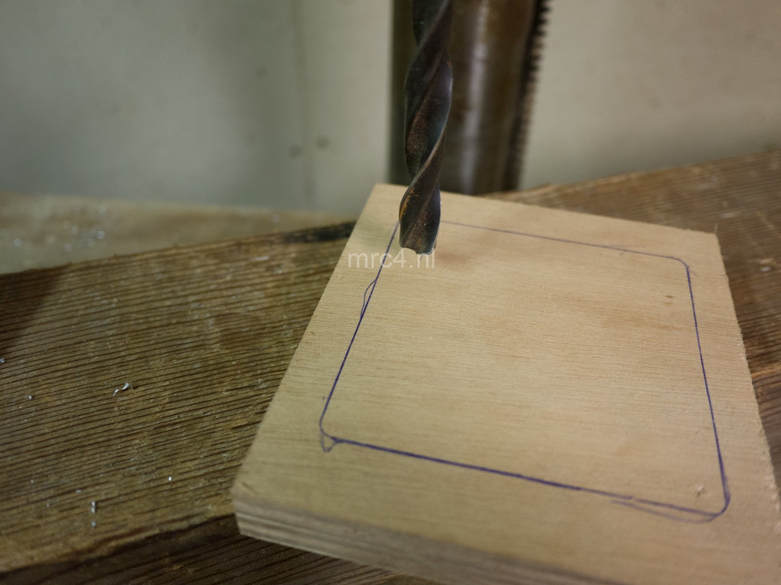

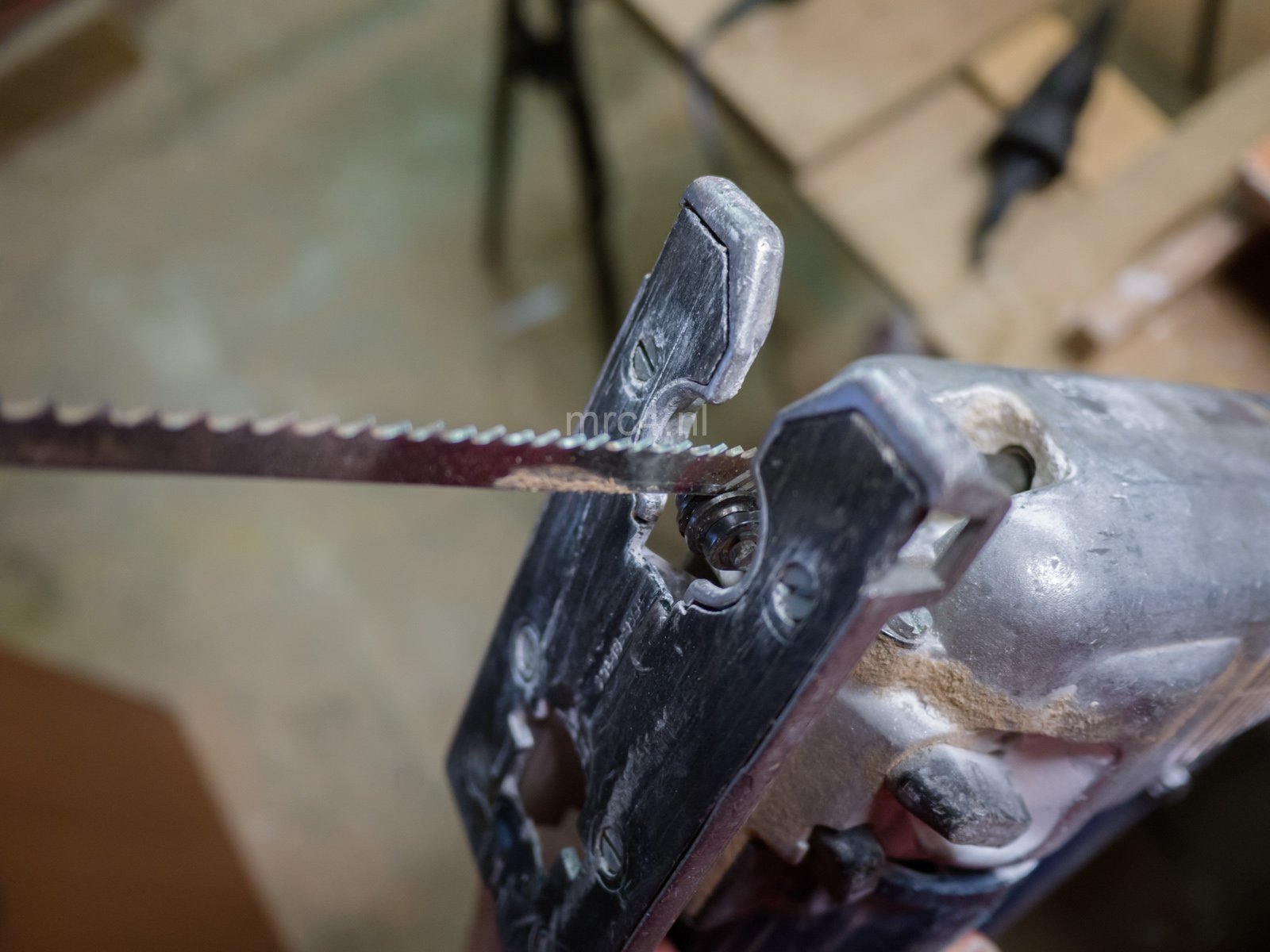

Om het (decoupeer) zagen wat makkelijker te maken, maakte ik op de vier hoeken een groot gat waar het zaagje inpast.
Afbeeldingslocatie: http://mrc4.nl/afbeelding.php?image=P1170460.JPG
x4
Afbeeldingslocatie: http://mrc4.nl/afbeelding.php?image=P1170461.JPG
Afbeeldingslocatie: http://mrc4.nl/afbeelding.php?image=P1170462.JPG
Afbeeldingslocatie: http://mrc4.nl/afbeelding.php?image=P1170463.JPG
Het is inderdaad niet supernetjes, gelukkig zie je er ook weinig van.
Afbeeldingslocatie: http://mrc4.nl/afbeelding.php?image=P1170466.JPG
Nog zon zelfde plankje gemaakt
Afbeeldingslocatie: http://mrc4.nl/afbeelding.php?image=P1170468.JPG
Afbeeldingslocatie: http://mrc4.nl/afbeelding.php?image=P1170470.JPG
Op zn plek vastzetten, zorgt er ook voor dat je het plankje nog een beetje kan corrigeren voordat je m echt vastdraait.
Afbeeldingslocatie: http://mrc4.nl/afbeelding.php?image=P1170471.JPG
En natuurlijk even voorboren.
Afbeeldingslocatie: http://mrc4.nl/afbeelding.php?image=P1170479.JPG
kijk dat lijkt al heel wat :)
Afbeeldingslocatie: http://mrc4.nl/afbeelding.php?image=P1170475.JPG

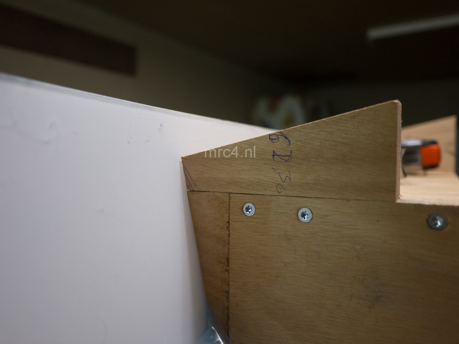

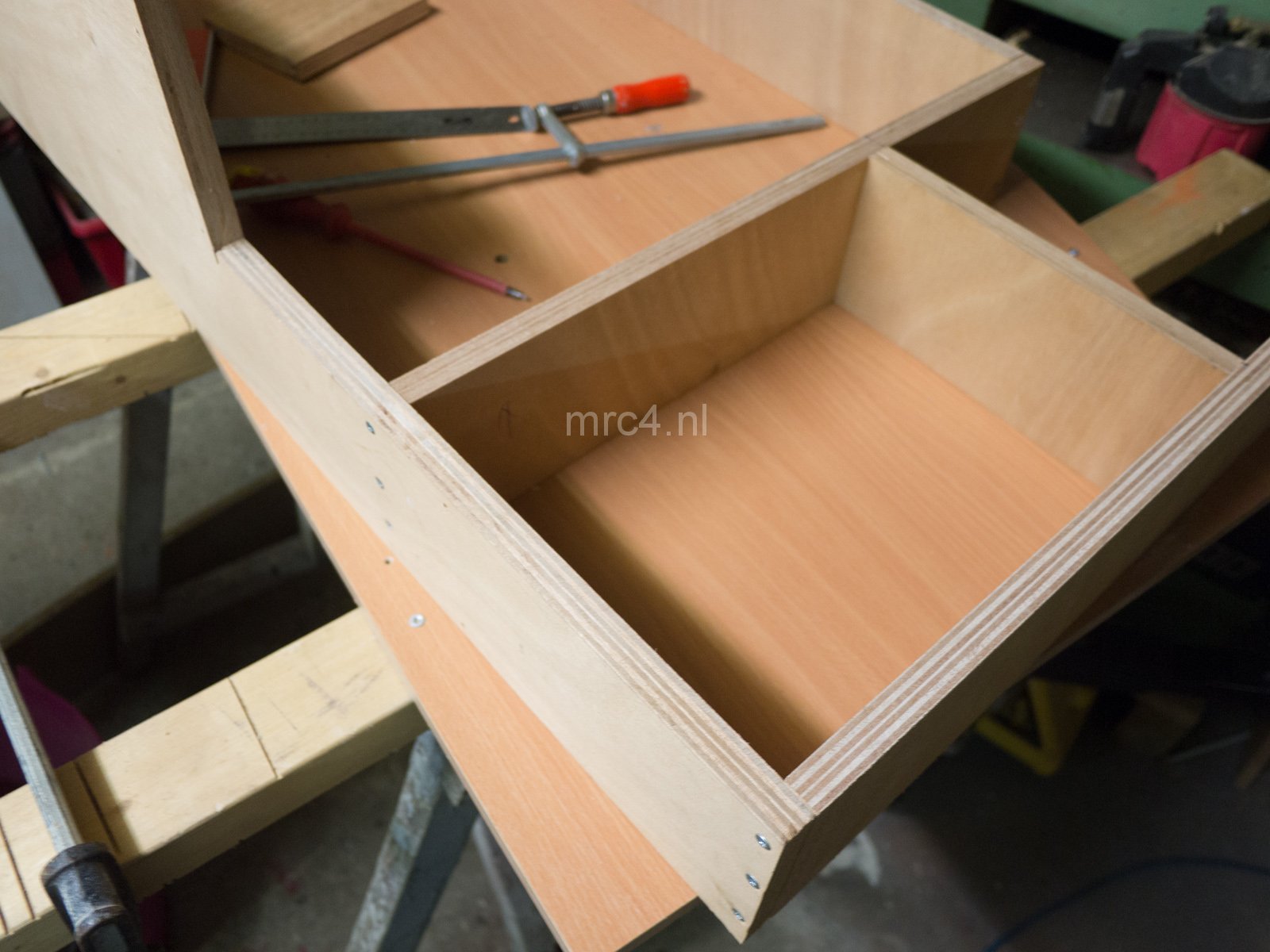

Er waren nog vele kleine klusjes die gedaan moest worden waren de kastjes,waaronder het opvullen van het gat bovenin

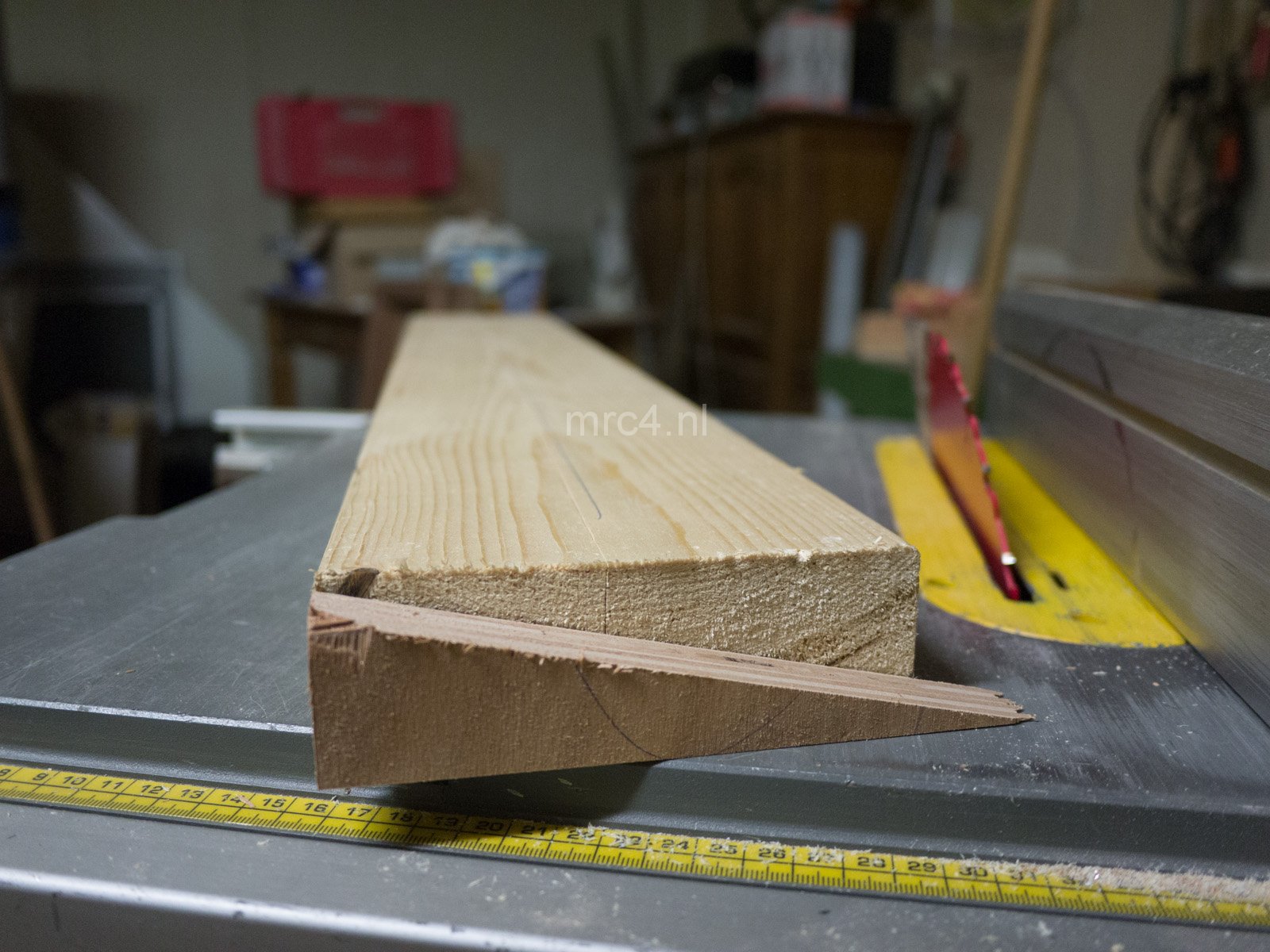

Afbeeldingslocatie: http://mrc4.nl/afbeelding.php?image=P1170482.JPG
Ik heb er alvast en schuin kantje aangemaakt en met de pen afgetekend.
Afbeeldingslocatie: http://mrc4.nl/afbeelding.php?image=P1170483.JPG
en uitgezaagd.
Afbeeldingslocatie: http://mrc4.nl/afbeelding.php?image=P1170492.JPG
Het plankje was eigenlijk net iets te klein, maar het was resthout en ik vind het een beetje zonde om nou weer een nieuwe strook hout te gaan zagen.Dat kleine gat kan ik wel opvullen.
Afbeeldingslocatie: http://mrc4.nl/afbeelding.php?image=P1170491.JPG

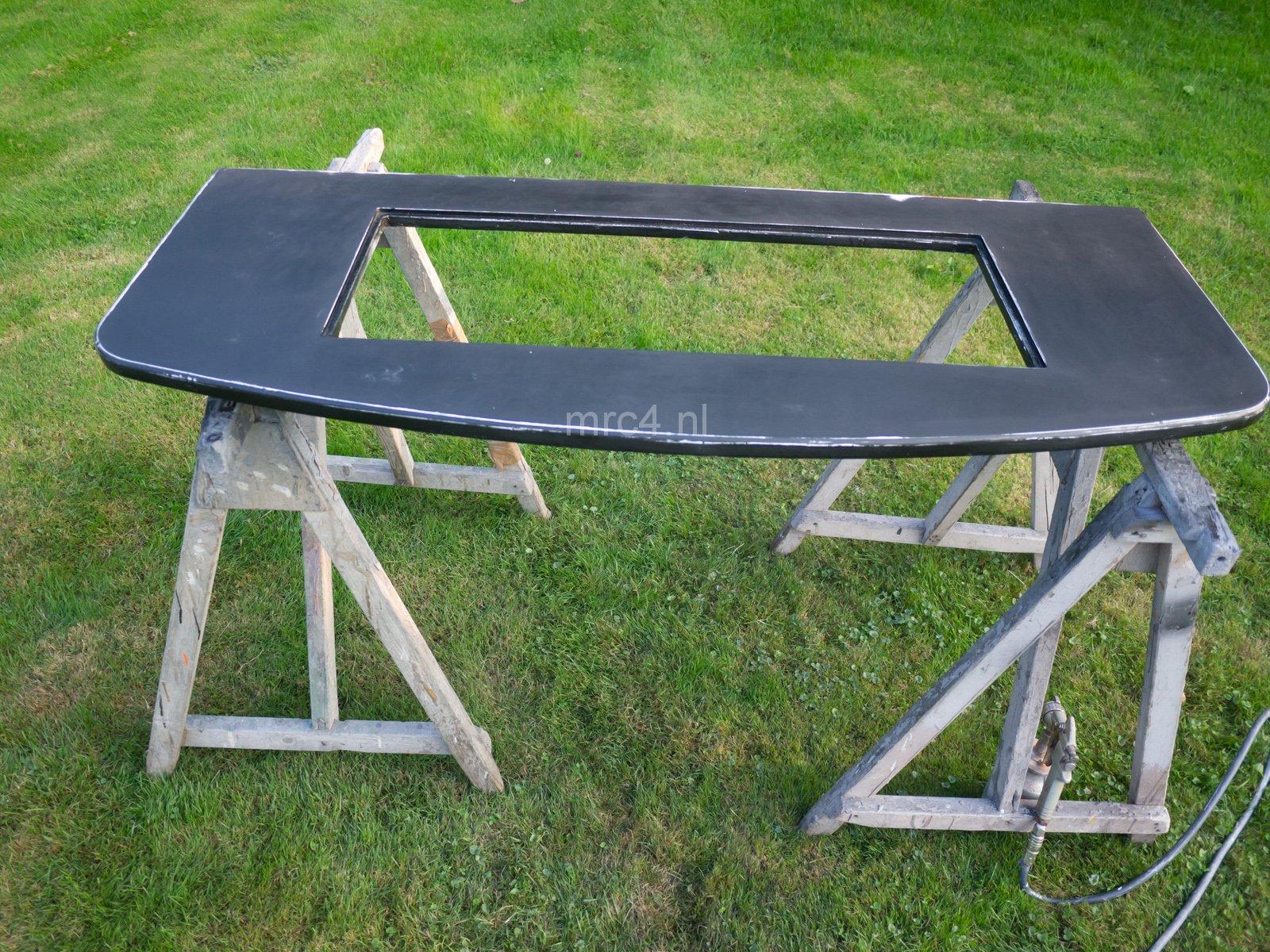

Dit keer stond het bovenste blad op de planning en nog wat kleine dingetjes

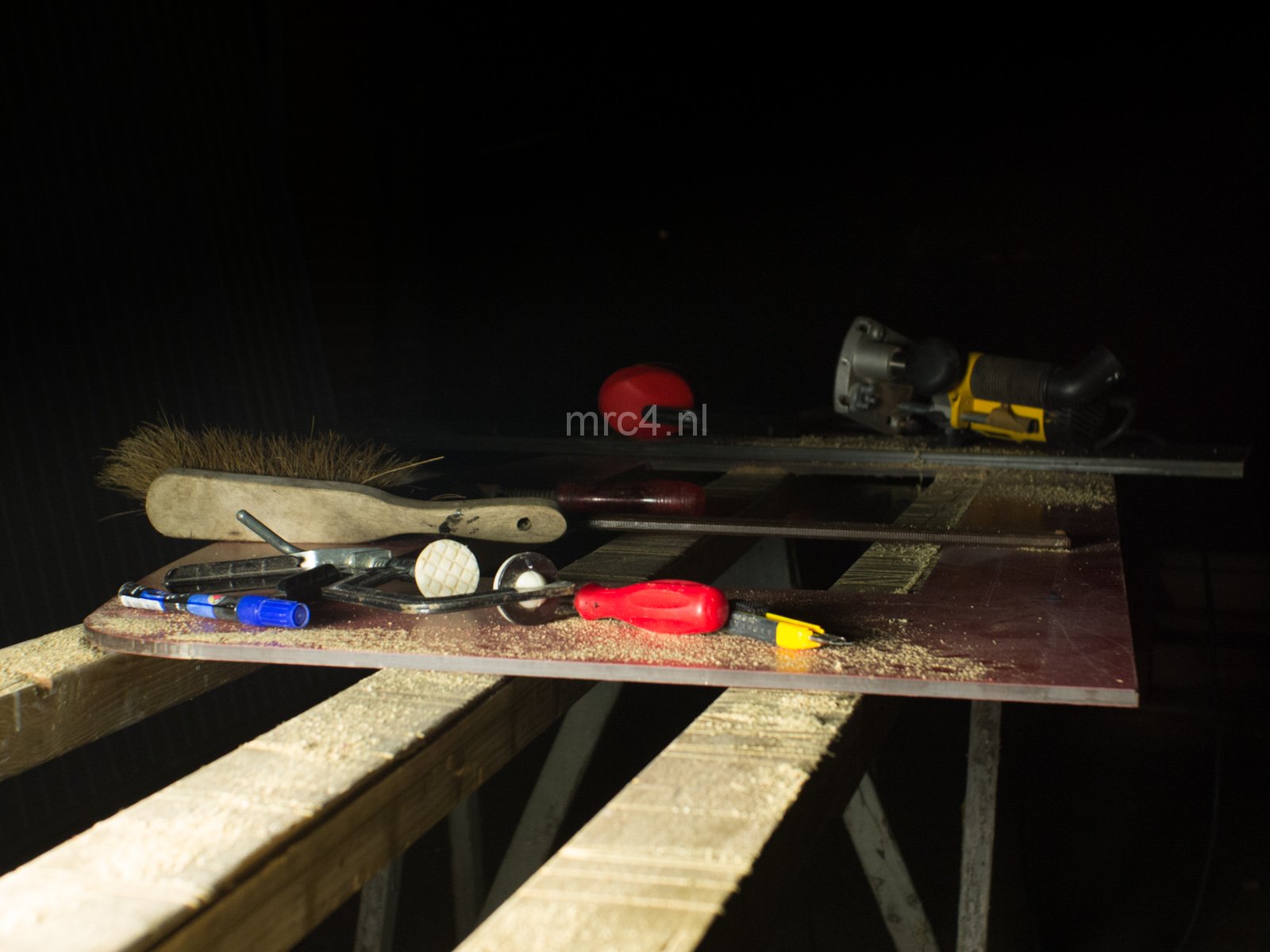

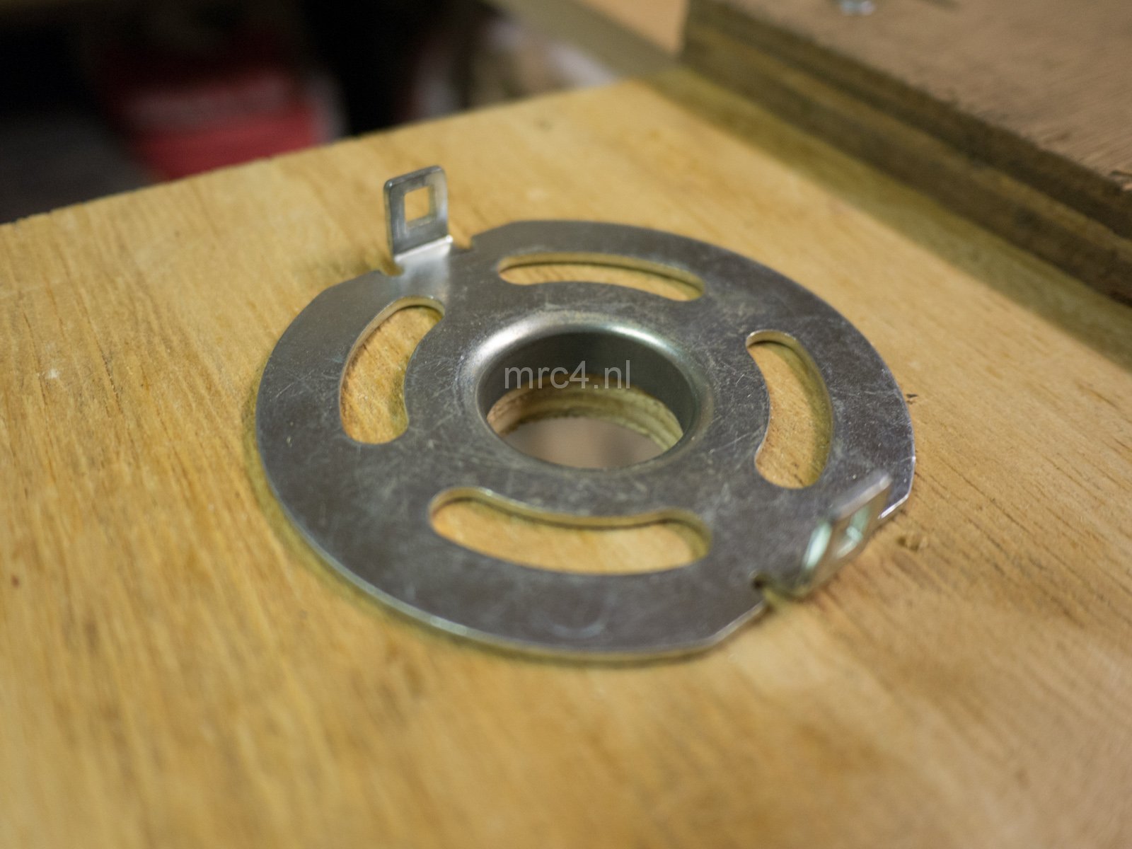

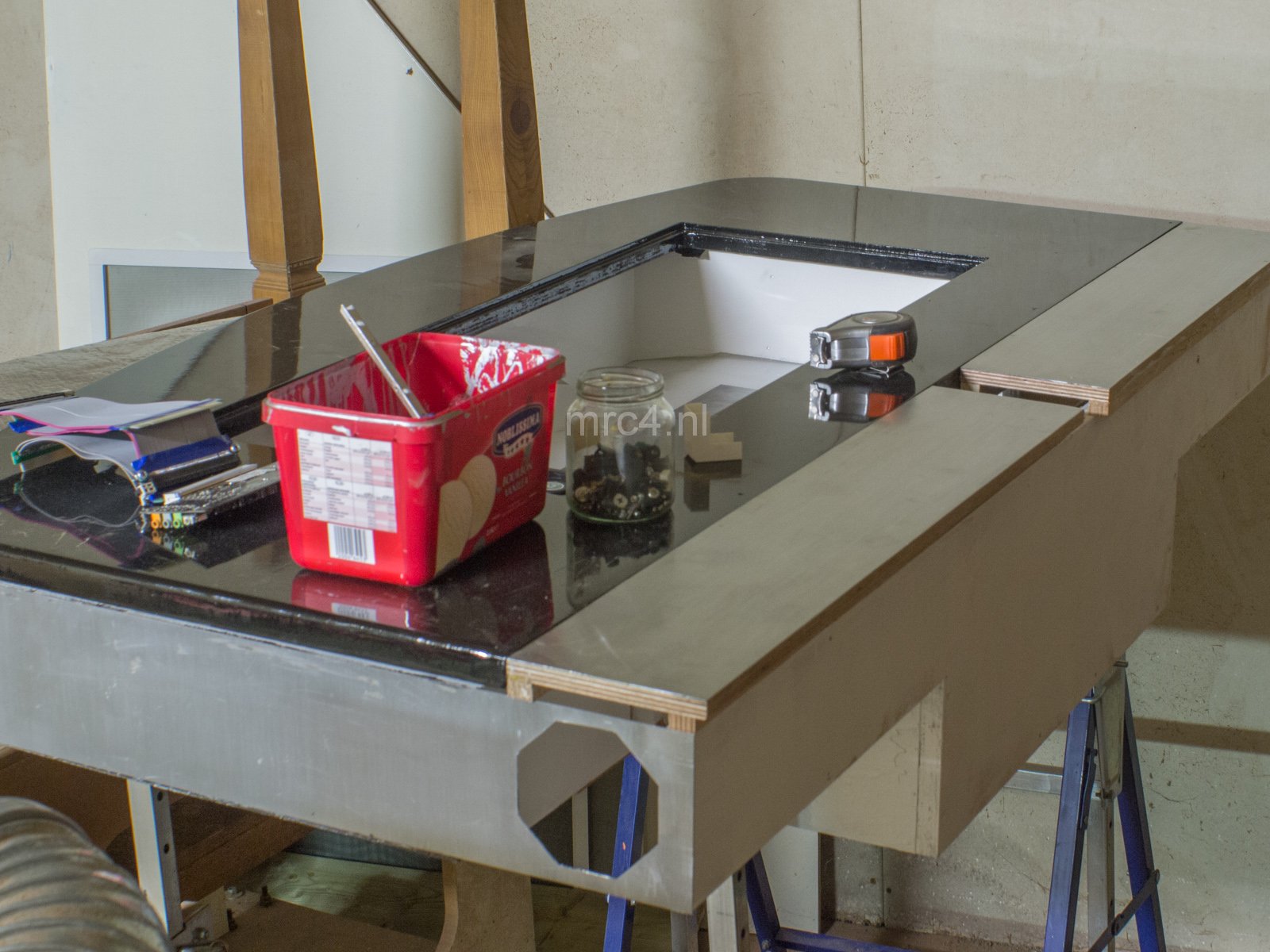

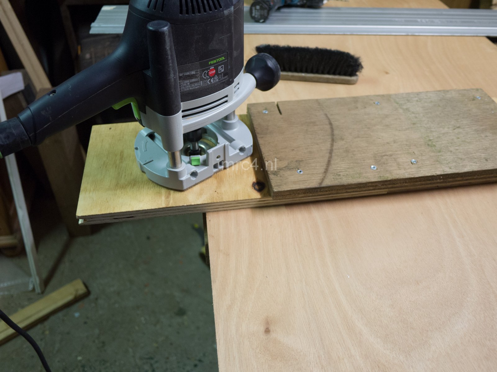

Net zoals bij het frezen van de mallen moest ik een passer maken met de juiste radius, ook dit keer was er geen plank te vinden langer dan 2.25 meter dus heb ik 2 stukken aan elkaar gemaakt
Afbeeldingslocatie: http://mrc4.nl/afbeelding.php?image=P1170496.JPG
Netjes een gat geboord waar de boverfrees inpast
Afbeeldingslocatie: http://mrc4.nl/afbeelding.php?image=P1170498.JPG
Dat past
Afbeeldingslocatie: http://mrc4.nl/afbeelding.php?image=P1170500.JPG

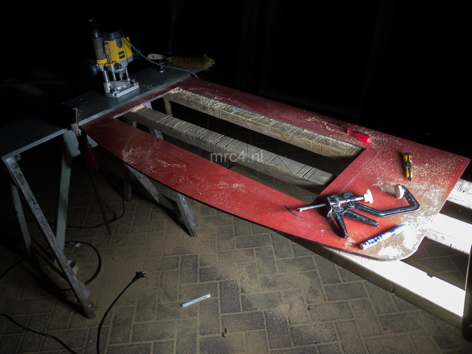

Het midden van het bureaublad netjes met af afgetekend, de alu stip geeft en wat netter resultaat dat alleen het houten hulpstuk.
Afbeeldingslocatie: http://mrc4.nl/afbeelding.php?image=P1170501.JPG

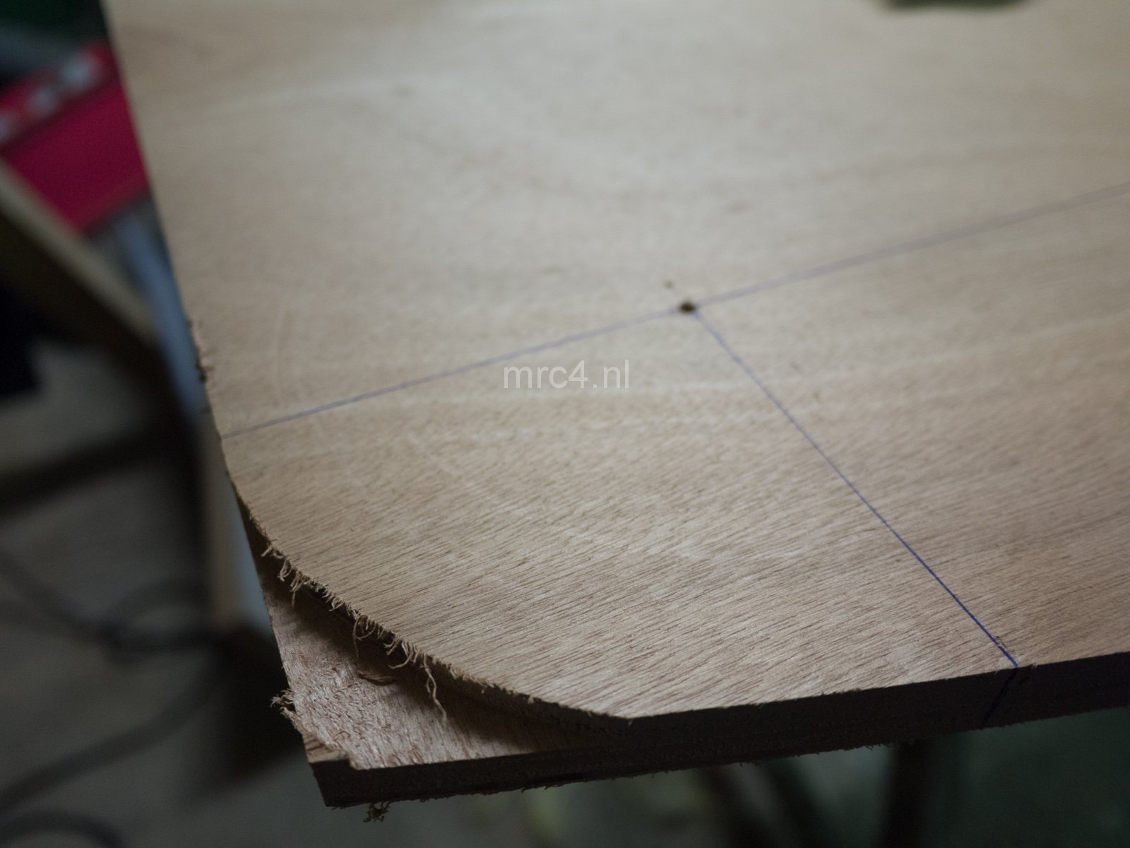

Toen mest er een flinke afstand worden gecreëerd tussen het middelpunt van de cirkel en het punt waar de frees komt.
Afbeeldingslocatie: http://mrc4.nl/afbeelding.php?image=P1170502.JPG

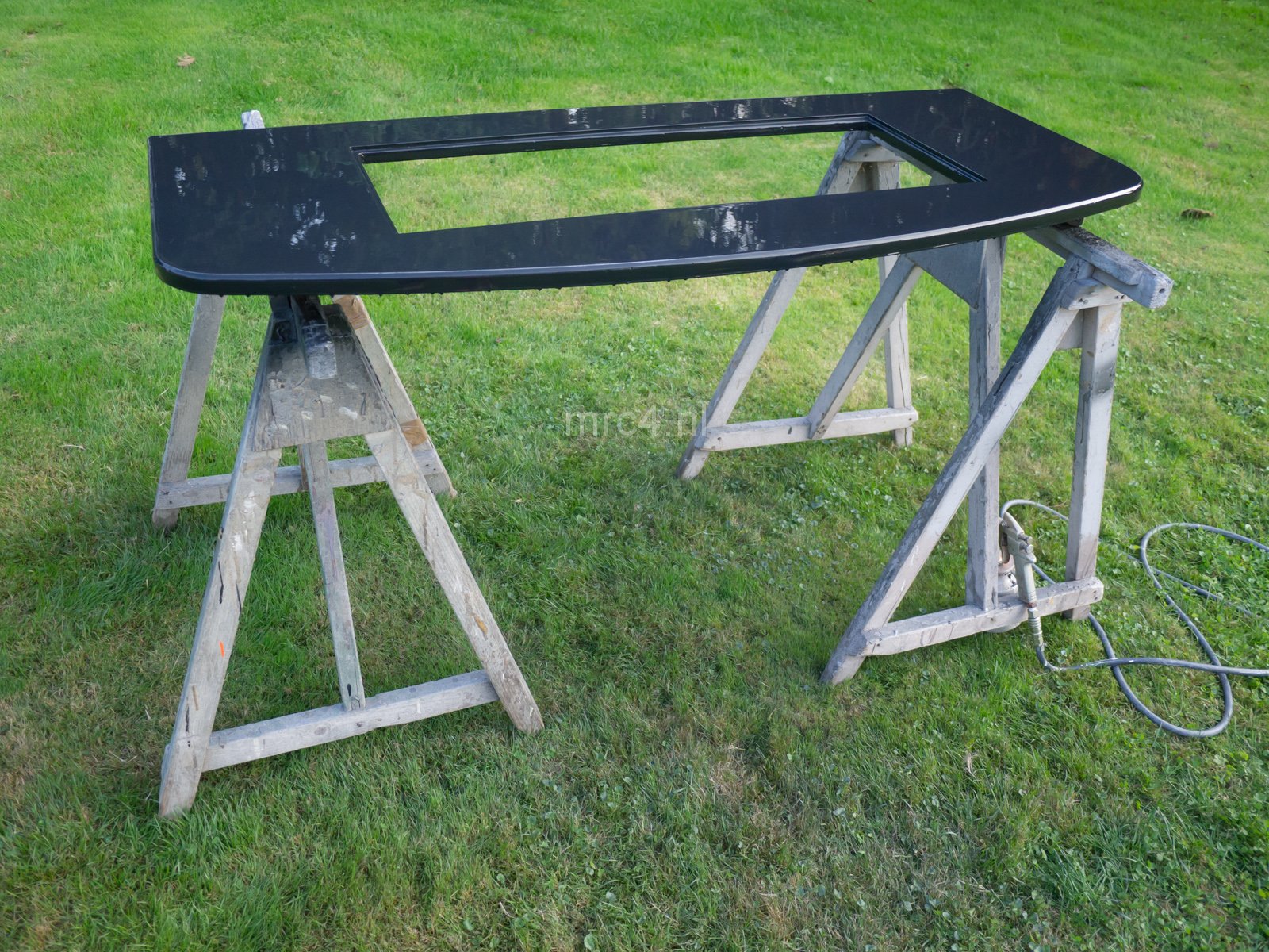

Ik heb het bureaublad vast geschroefd aan de schragen.
Afbeeldingslocatie: http://mrc4.nl/afbeelding.php?image=P1170503.JPG
het middelpunt van de cirkel komt op mijn oude bureaublad,
Afbeeldingslocatie: http://mrc4.nl/afbeelding.php?image=P1170504.JPG
Met een lange schroef kon ik de passer netjes op de middellijn plaatsen.
Afbeeldingslocatie: http://mrc4.nl/afbeelding.php?image=P1170507.JPG
Toen was het tijd om te frezen.
Afbeeldingslocatie: http://mrc4.nl/afbeelding.php?image=P1170506.JPG
halverwege:
Afbeeldingslocatie: http://mrc4.nl/afbeelding.php?image=P1170509.JPG
De eerste radius is gedaan, nu de 2 kleine nog
Afbeeldingslocatie: http://mrc4.nl/afbeelding.php?image=P1170512.JPG
Ik heb de lange plank gedemonteerd en met het kleine plankje heb ik de rest gedaan
Afbeeldingslocatie: http://mrc4.nl/afbeelding.php?image=P1170514.JPG
Het zat toch niet helemaal lekker :/ het gaat niet vloeiend in elkaar over
Afbeeldingslocatie: http://mrc4.nl/afbeelding.php?image=P1170515.JPG
Ik heb het middelpunt wat naar achter geschoven en dat gaf een beter resultaat
Afbeeldingslocatie: http://mrc4.nl/afbeelding.php?image=P1170518.JPG

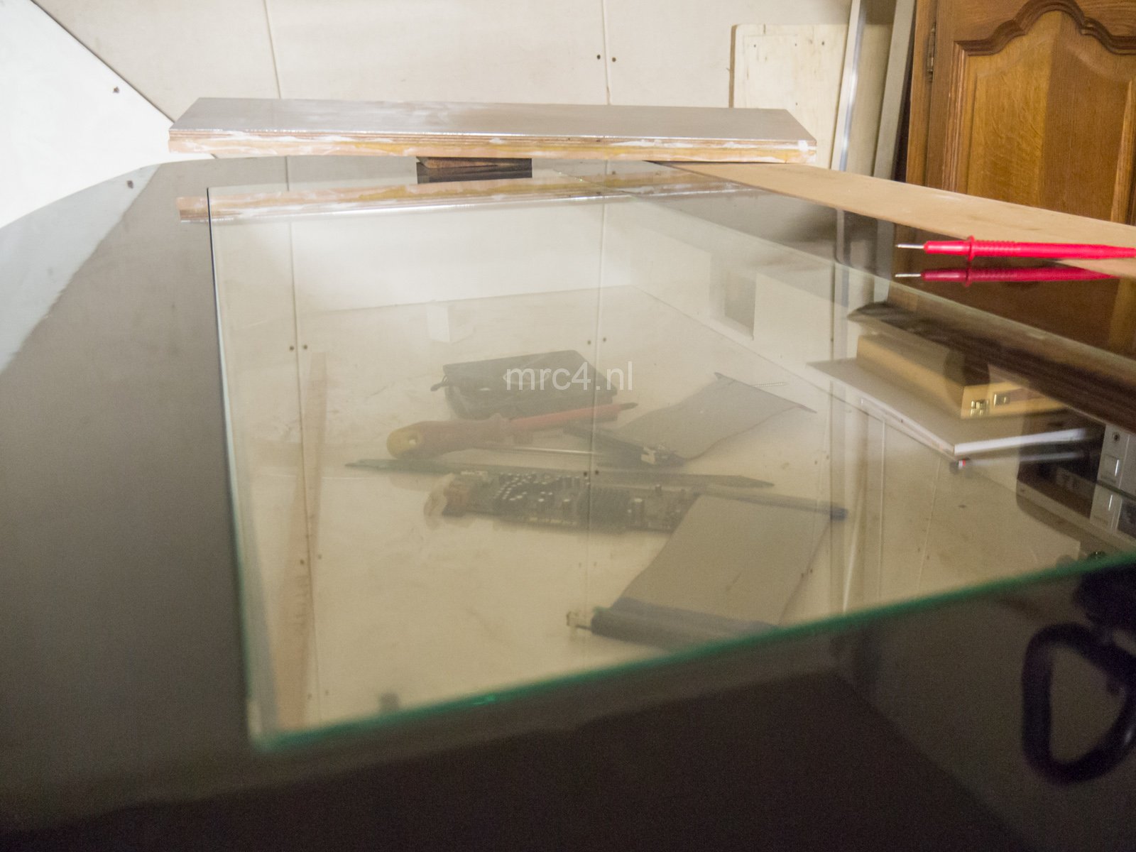

toen het del afgetekend waar de glazen plaat in zou komen
Afbeeldingslocatie: http://mrc4.nl/afbeelding.php?image=P1170521.JPG
Houten latjes als geleiding voor de bovenfrees
Afbeeldingslocatie: http://mrc4.nl/afbeelding.php?image=P1170523.JPG
Eerste stuk is gedaan

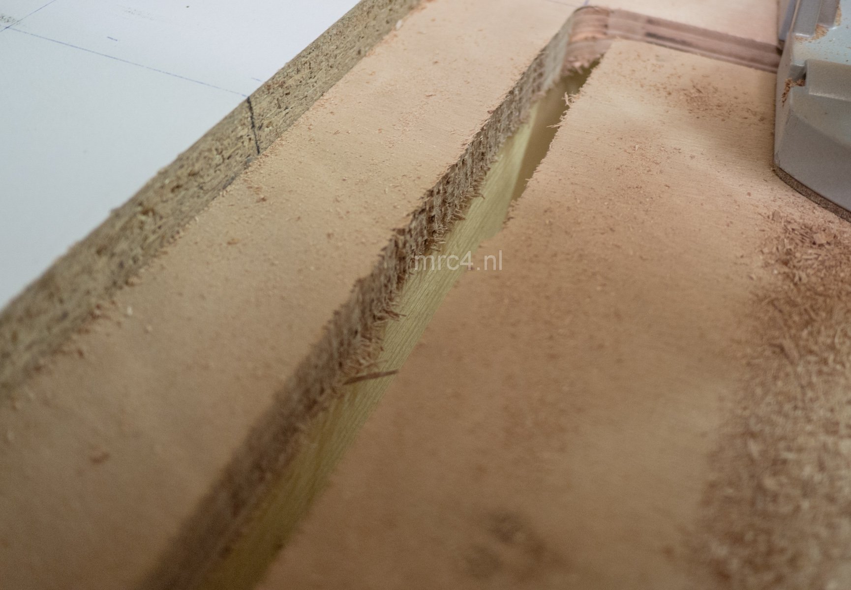

Afbeeldingslocatie: http://mrc4.nl/afbeelding.php?image=P1170524.JPG
Alleen het laatste stuk ging opeens totaal niet lekker, er waren lelijke happen eruit
Afbeeldingslocatie: http://mrc4.nl/afbeelding.php?image=P1170529.JPG
Wat bleek? de frees is los gaan zitten en wiebelde, tja dan krijg je geen strak resultaat.
Ik heb bij die kant maar een extra stukje weggefreest zodat het er weer wat beter uitzag.
Afbeeldingslocatie: http://mrc4.nl/afbeelding.php?image=P1170531.JPG
Afbeeldingslocatie: http://mrc4.nl/afbeelding.php?image=P1170532.JPG
ora et labora

nu het blad gezaagd was kon ik verder met de bak waar de moederborden inkomen. de achterkant had ik al. het dient ook voor stevigheid.
als eerst maakte ik de zijkant (hier rechts) netjes haaks plaatsen daarvoor zijn de vierkante plaatjes, die ik met lijmtangen op hun plek vastzet
Afbeeldingslocatie: http://mrc4.nl/afbeelding.php?image=P1170540.JPG
2x zijkant+ voorkant zit erin, de bak is overbemaat, er komt iets kleiners in, dit
Afbeeldingslocatie: http://mrc4.nl/afbeelding.php?image=P1170547.JPG
daarna de buitenkant
Afbeeldingslocatie: http://mrc4.nl/afbeelding.php?image=P1170549.JPG
omdat ik alles netjes haaks en recht wil maken moet de ondergrond dat ook zijn, hier zie je een kier aan het uiteinde
Afbeeldingslocatie: http://mrc4.nl/afbeelding.php?image=P1170551.JPG
hup op zn plek
Afbeeldingslocatie: http://mrc4.nl/afbeelding.php?image=P1170552.JPG

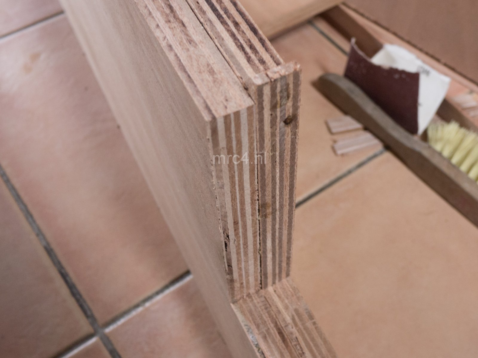

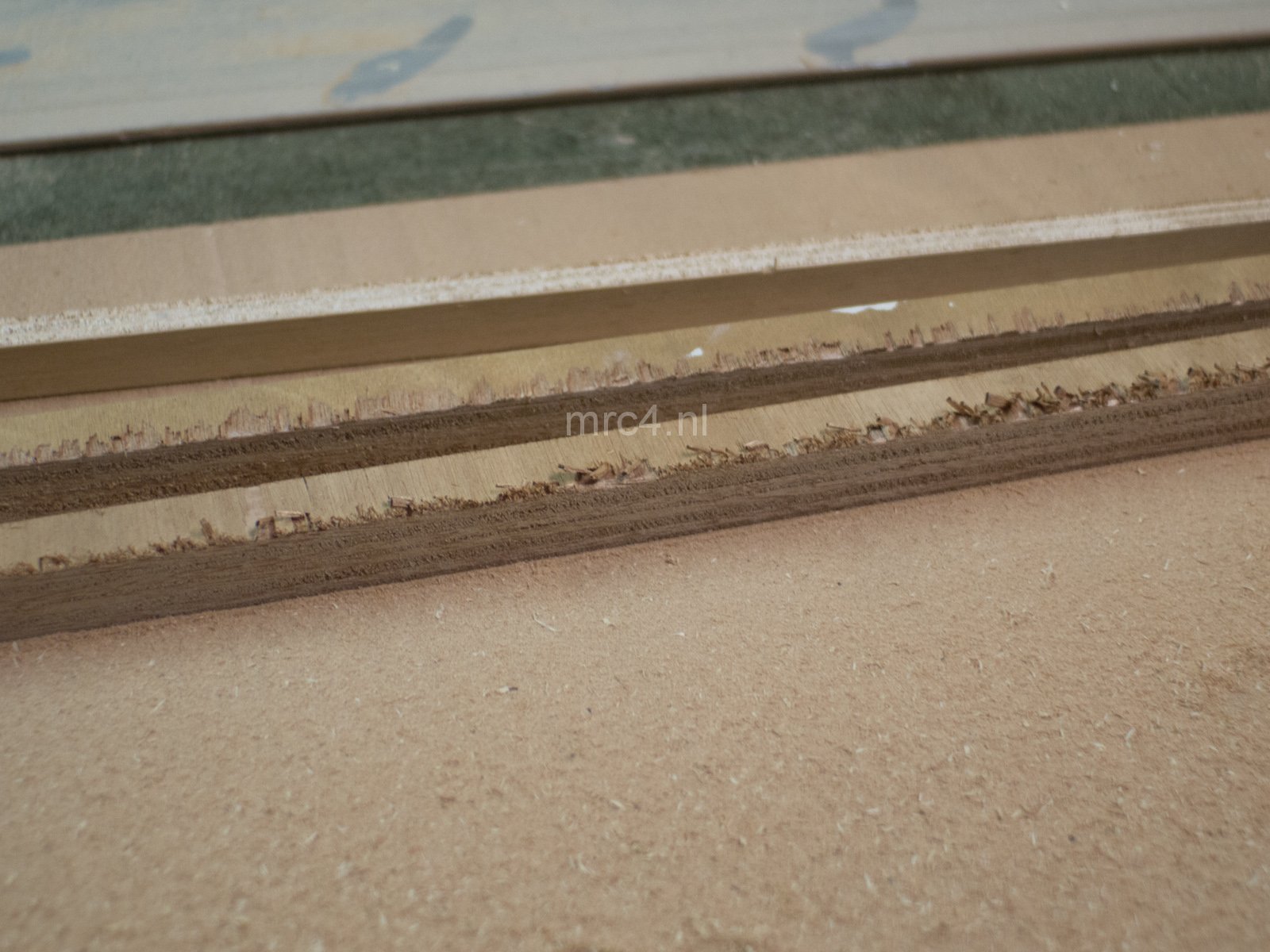

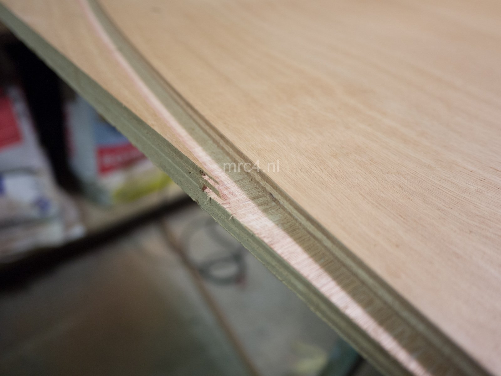

de zaagsnede is nog wat ruw das een nadeel van muliplex:het splintert nog al.
Afbeeldingslocatie: http://mrc4.nl/afbeelding.php?image=P1170553.JPG
beetje schuurpapier doet wonderen
Afbeeldingslocatie: http://mrc4.nl/afbeelding.php?image=P1170555.JPG

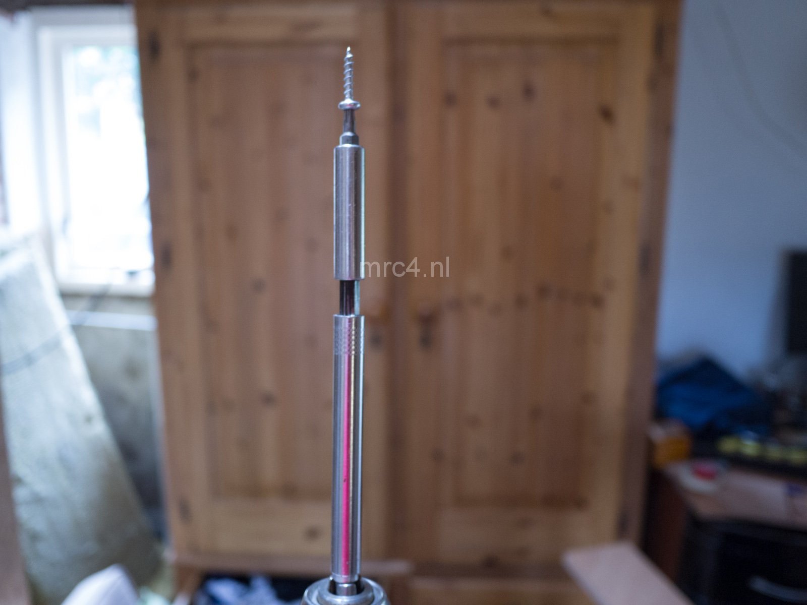

ales vast op zn plek? dan eerst voorboren
Afbeeldingslocatie: http://mrc4.nl/afbeelding.php?image=P1170558.JPG
dat zit nu echt vast met schroeven.
Afbeeldingslocatie: http://mrc4.nl/afbeelding.php?image=P1170560.JPG
èèn vak is af
Afbeeldingslocatie: http://mrc4.nl/afbeelding.php?image=P1170561.JPG
er steken nog wat randen uit, die worden nog ingekort, maar dit geeft wel een goede indruk hoe het wordt.
Afbeeldingslocatie: http://mrc4.nl/afbeelding.php?image=P1170564.JPG
de onderkant zal van plexiglas worden omdat die speciaal gebogen moet worden :)

4.nieuwe ventilatoren, 2 stuks:
Afbeeldingslocatie: http://mrc4.nl/afbeelding.php?image=P1170615.JPG
back to work, eerst van die kleine klusjeszoals die kleine opening aan de bovenkant dichtmaken:

het was een beetje puzzelen waar nu het beste de radiatoren van de waterkoeling konden komen, ik heb gekozen voor achterin de kastjes, maar er was te weinig ruimte
Afbeeldingslocatie: http://mrc4.nl/afbeelding.php?image=P1170644.JPG
gelukkig kon er nog wat van de laden af aan de achterzijde

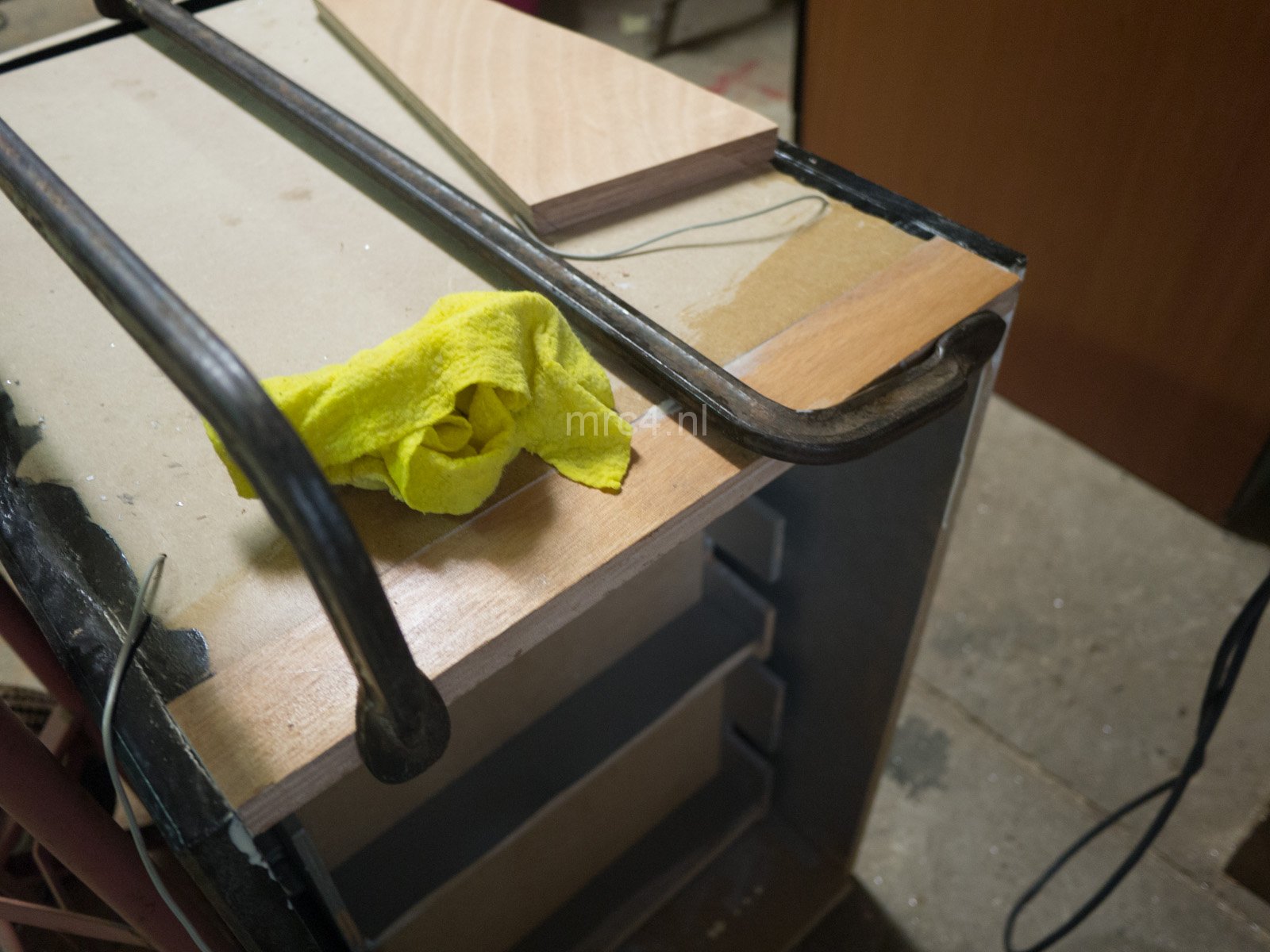

ander klusje, de bovenkant van de kastjes zaten nog niet vast
die heb ik nu vastgelijmd (schroeven kan niet van die zie je dan zitten en das lelijk)
Afbeeldingslocatie: http://mrc4.nl/afbeelding.php?image=P1170800.JPG
resten netjes wegpoetsen
Afbeeldingslocatie: http://mrc4.nl/afbeelding.php?image=P1170801.JPG
de andere kant kon nog niet gelijmt worden want het plankje wat te kort
Afbeeldingslocatie: http://mrc4.nl/afbeelding.php?image=P1170803.JPG
door er een extra plankje aanvast te maken was dat verholpen
Afbeeldingslocatie: http://mrc4.nl/afbeelding.php?image=P1170804.JPG

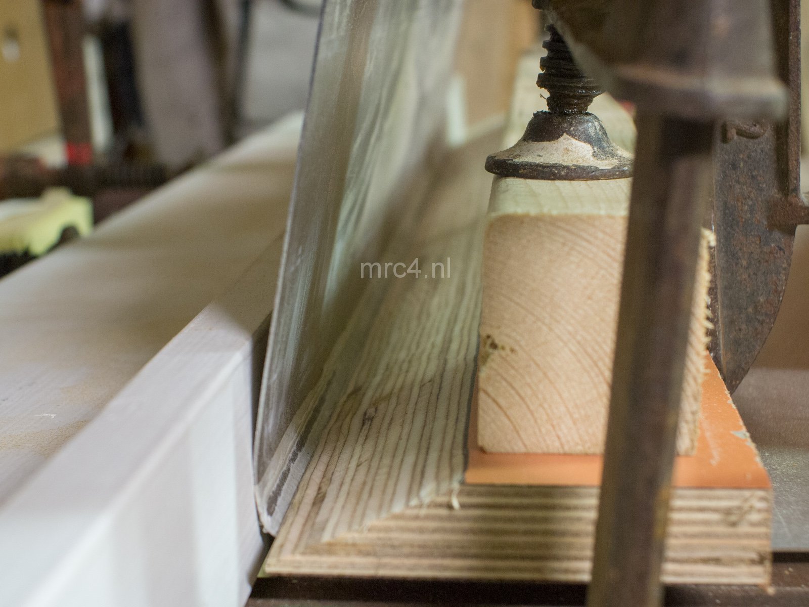

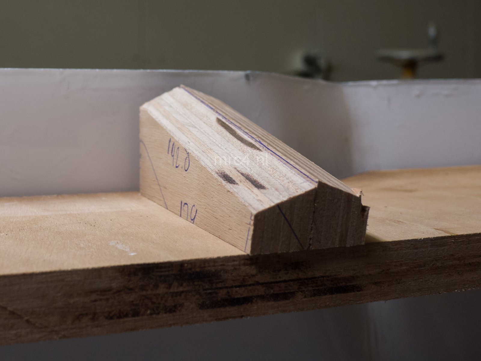

dan het speciale gedeelte. beetje moeilijk om uit te leggen, maar de voorkant is schuin naar beneden maar ik wilde niet dat de beenruimte tussen de kastjes lager zo worden, die moest gelijk blijven met de bovenkant van de kastjes , you get it?
het liep schuin af dus moest ook de blok hout precies zo worden gezaagd ik kon het niet in èèn keer zagen dus ging de plank doormidden en in 2 fases:
Afbeeldingslocatie: http://mrc4.nl/afbeelding.php?image=P1170924.JPG
dit lijkt wel te kloppen
Afbeeldingslocatie: http://mrc4.nl/afbeelding.php?image=P1170926.JPG
en nu met een beetje magie:
Afbeeldingslocatie: http://mrc4.nl/afbeelding.php?image=P1170927.JPG
het klopt precies :D
Afbeeldingslocatie: http://mrc4.nl/afbeelding.php?image=P1170928.JPG
en dan verder met de hele ondergrond
Afbeeldingslocatie: http://mrc4.nl/afbeelding.php?image=P1170929.JPG
Afbeeldingslocatie: http://mrc4.nl/afbeelding.php?image=P1170930.JPG

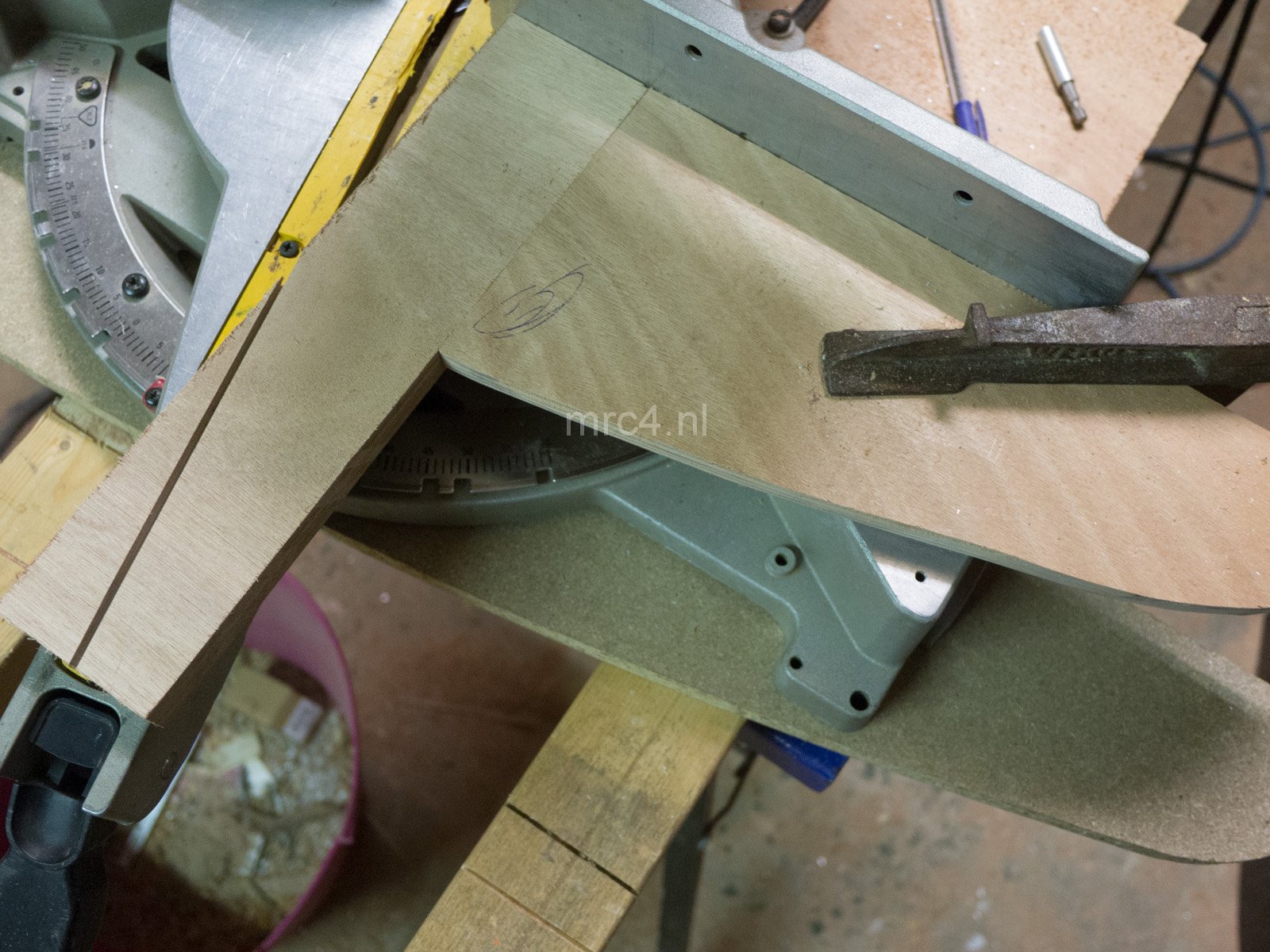

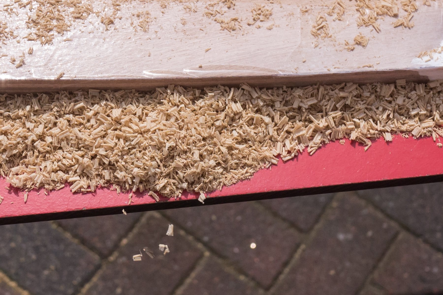

Om te beginnen moest het bovenste plankje nog in vorm worden gezaagd,
Afbeeldingslocatie: http://mrc4.nl/afbeelding.php?image=P1170931.JPG

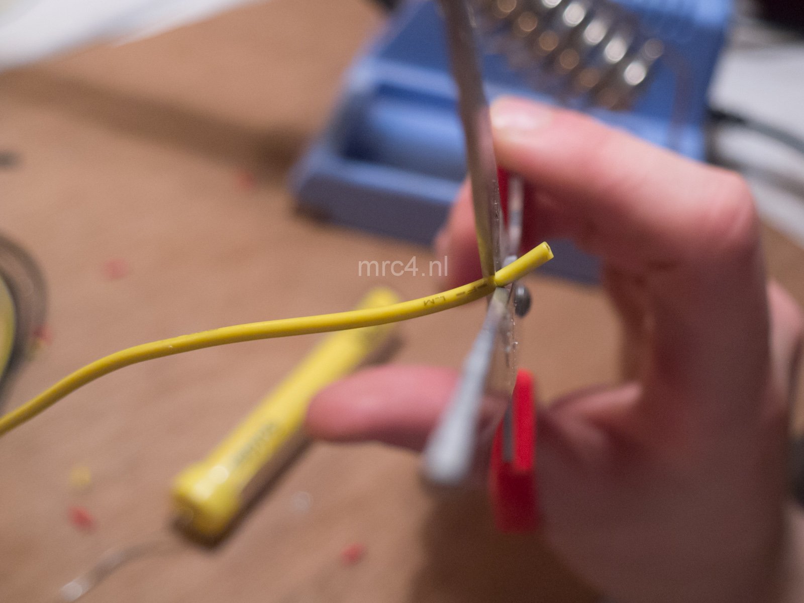

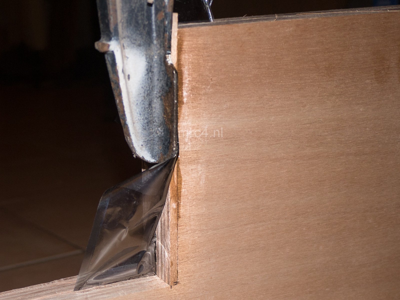

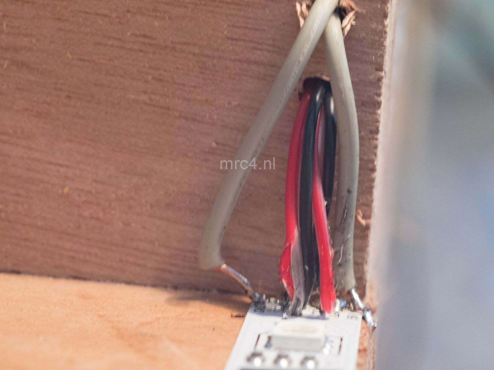

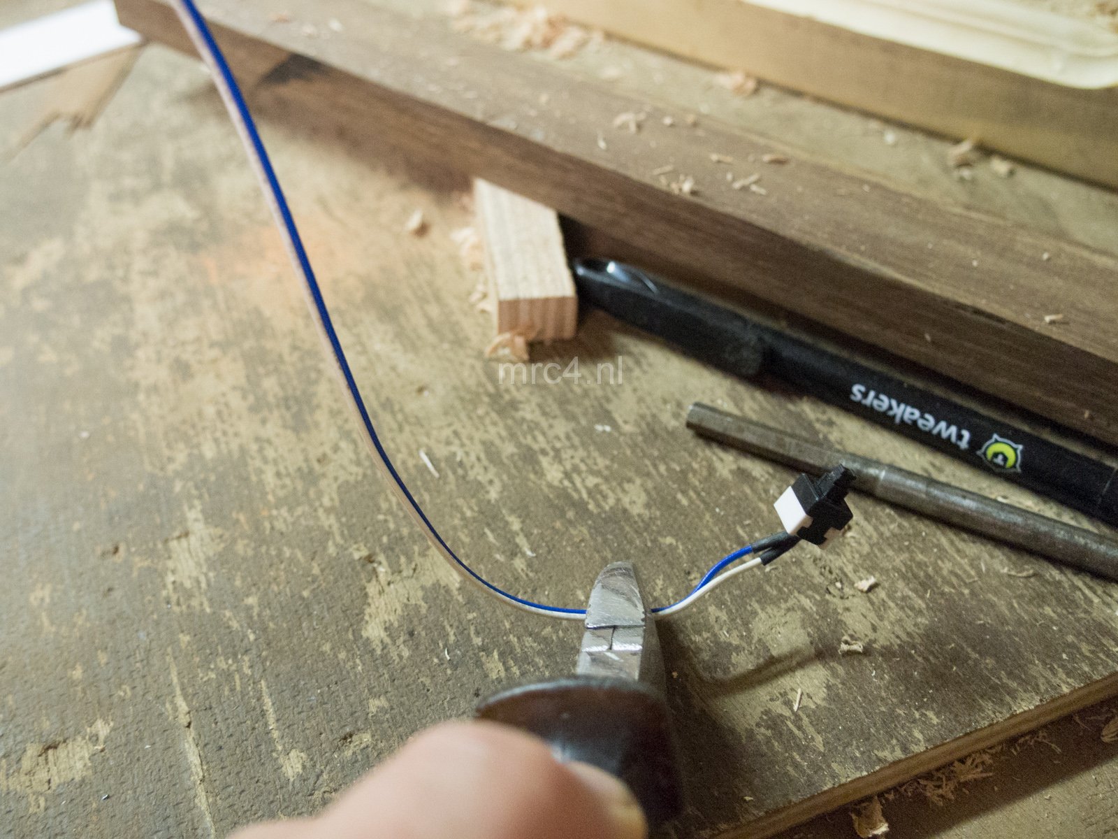

helaas had de decoupeerzaag er weer eens geen zin in. het snoer moest in een bepaalde positie staan anders deed ie het niet. ik werd er gek van en heb het snoer ingekort. vlak bij de handgreep zat het niet helemaal lekker:
Afbeeldingslocatie: http://mrc4.nl/afbeelding.php?image=P1170933.JPG
Ik sneed het snoer op het dunne gedeelte door en er bleek geen verbinding meer te zijn 8)7
heb het snoer ingekort en weer vastgezet:
Afbeeldingslocatie: http://mrc4.nl/afbeelding.php?image=P1170935.JPG
En het plankje in vorm gezaagd.Daarna ben ik verder gegaan met de mal, de 2 latten zaten nu goed vast met schroeven.

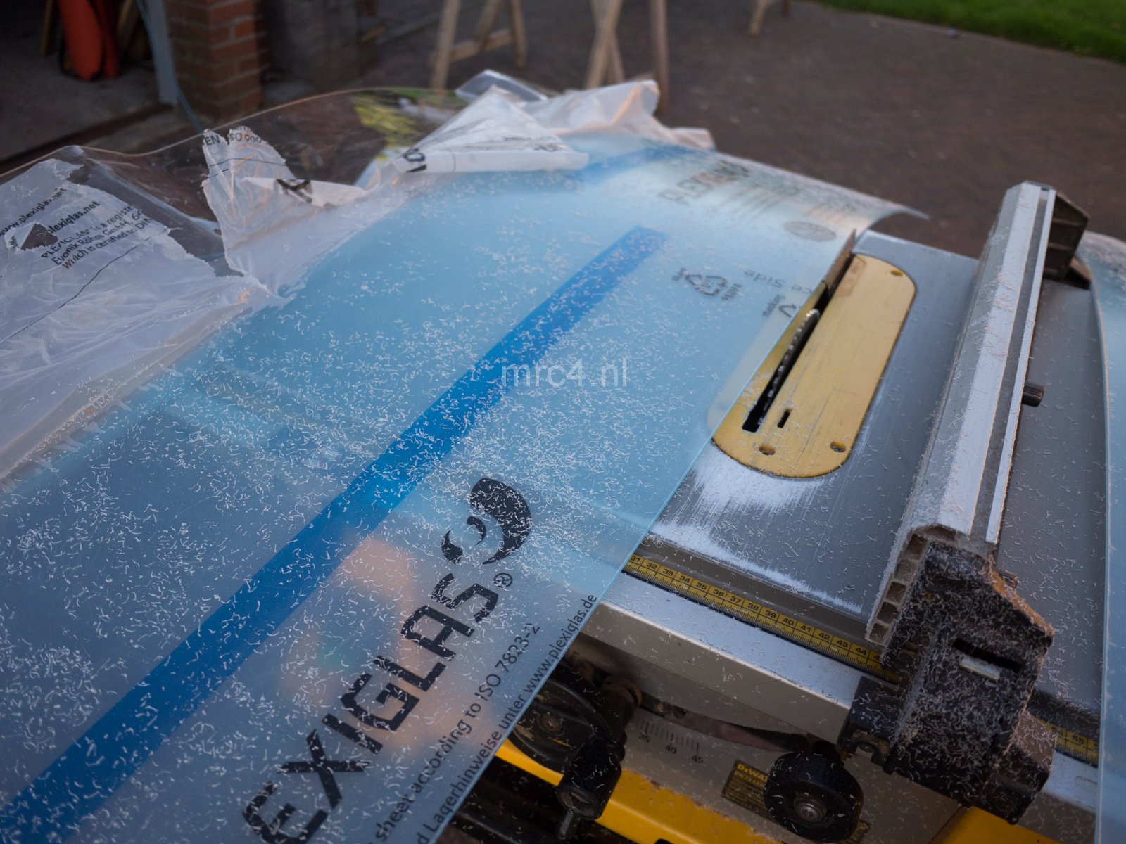

De volgende dag werk ik aangenaam verrast door een "pakketje"
Afbeeldingslocatie: http://mrc4.nl/afbeelding.php?image=P1170944.JPG

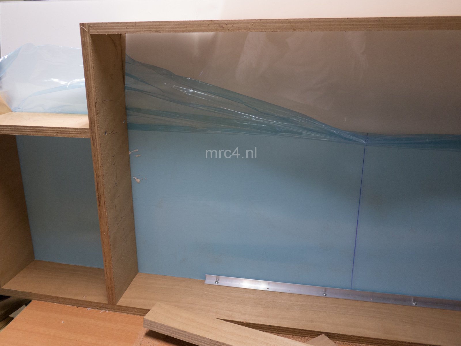

Mn plexiglas plaat was binnen gekomen :D
Afbeeldingslocatie: http://mrc4.nl/afbeelding.php?image=P1170945.JPG
Twas goed dichtgemaakt met plakband
Afbeeldingslocatie: http://mrc4.nl/afbeelding.php?image=P1170950.JPG
de mal was helaas nog niet helemaal af er moesten nog schuine kantjes aan:
en hier zie je ook het extra latje ervoor om het geheel "naadloos" te krijgen
Afbeeldingslocatie: http://mrc4.nl/afbeelding.php?image=P1170957.JPG
met schuurpapier werden er ronde kantjes aan gemaakt
Afbeeldingslocatie: http://mrc4.nl/afbeelding.php?image=P1170958.JPG
met gips vullen heb ik geprobeerd om het onderste naad wat af te ronden zodat het niet zo'n scherpe hoek zou worden
en toen kon de plexiglas plaat erop oOo met lijmtangen uiteraard zodat het niet ging verschuiven

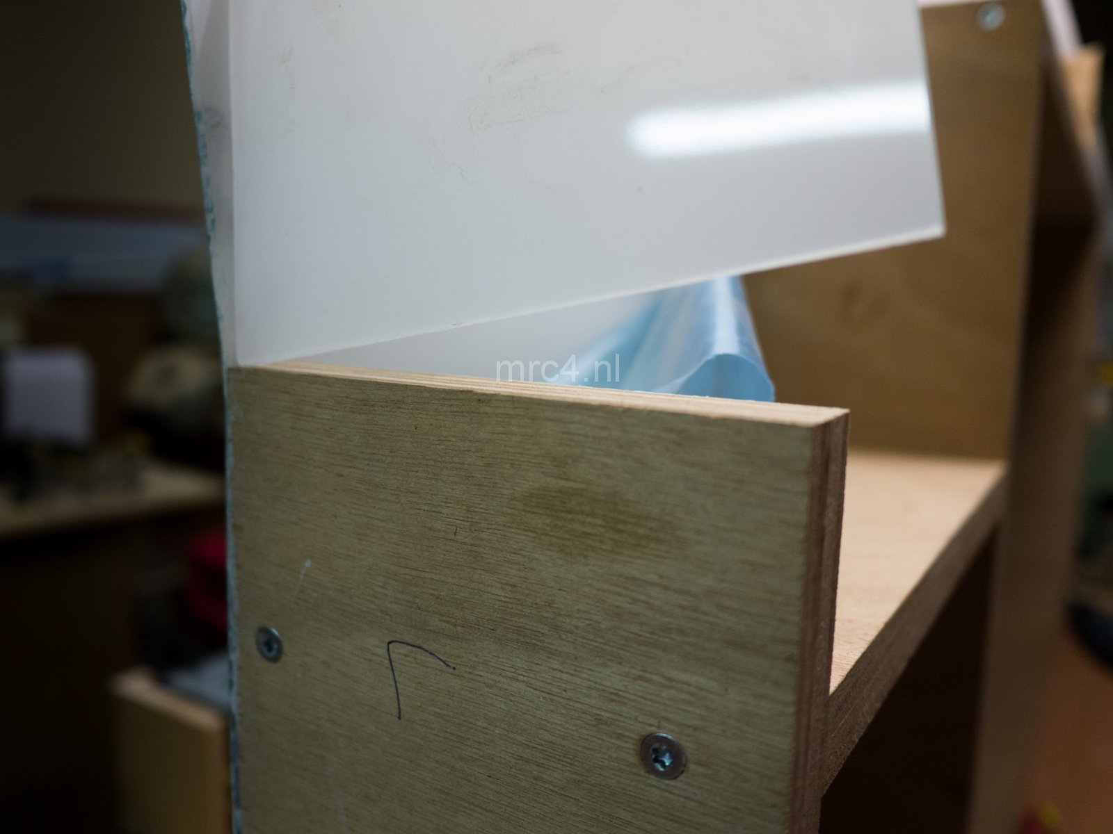

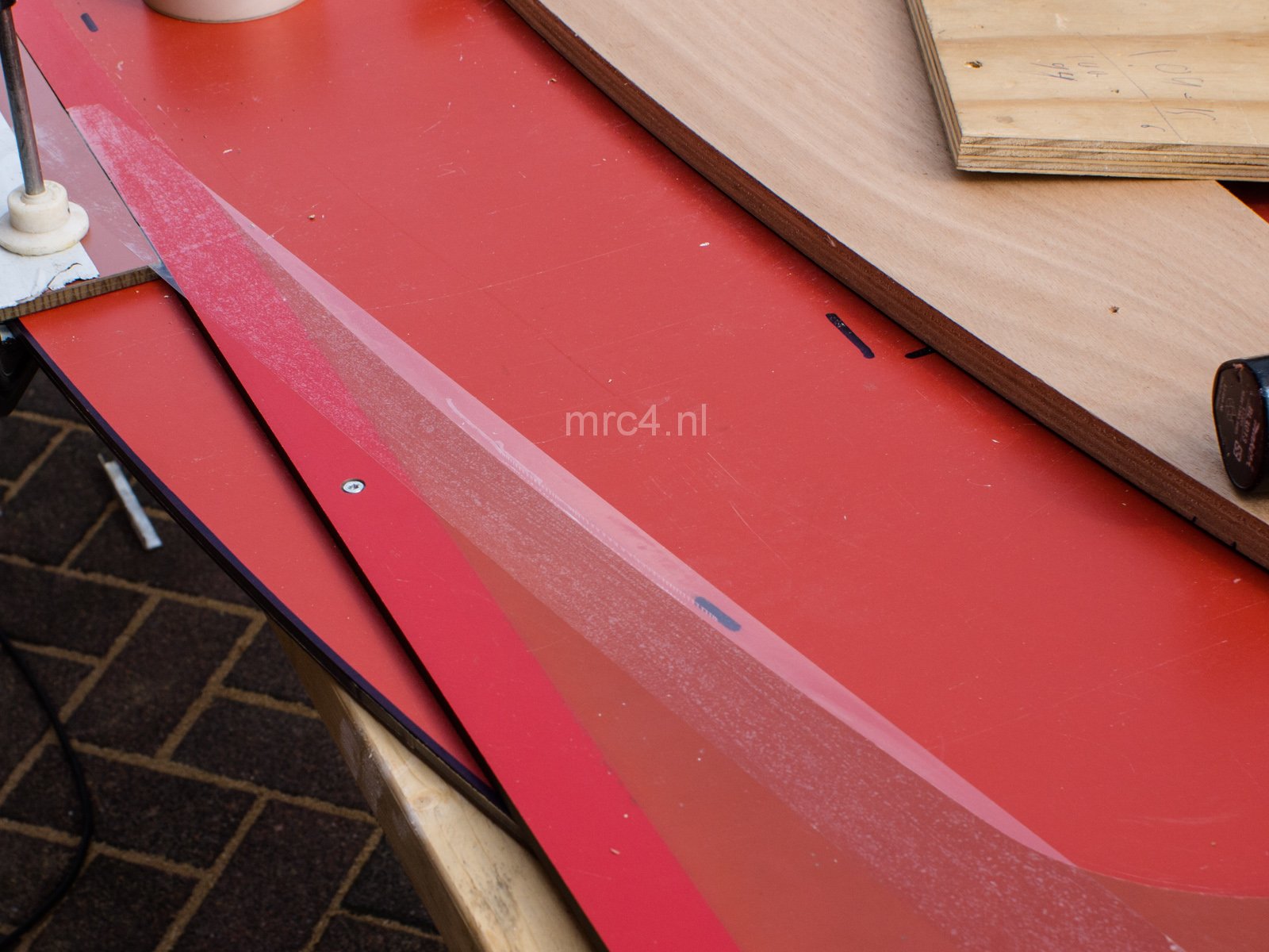

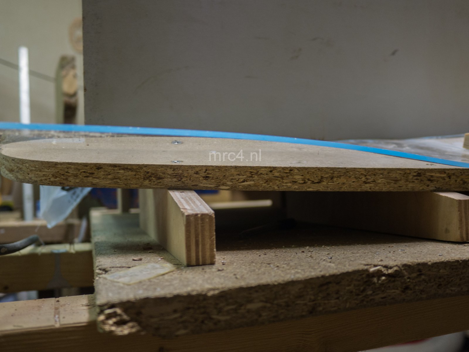

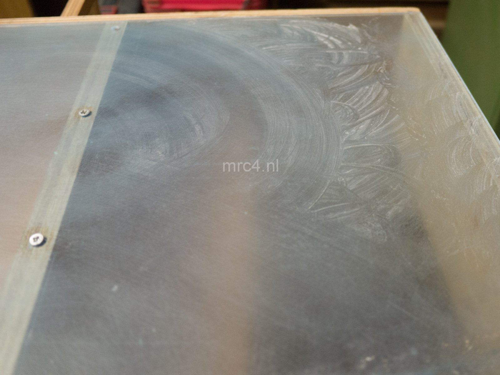

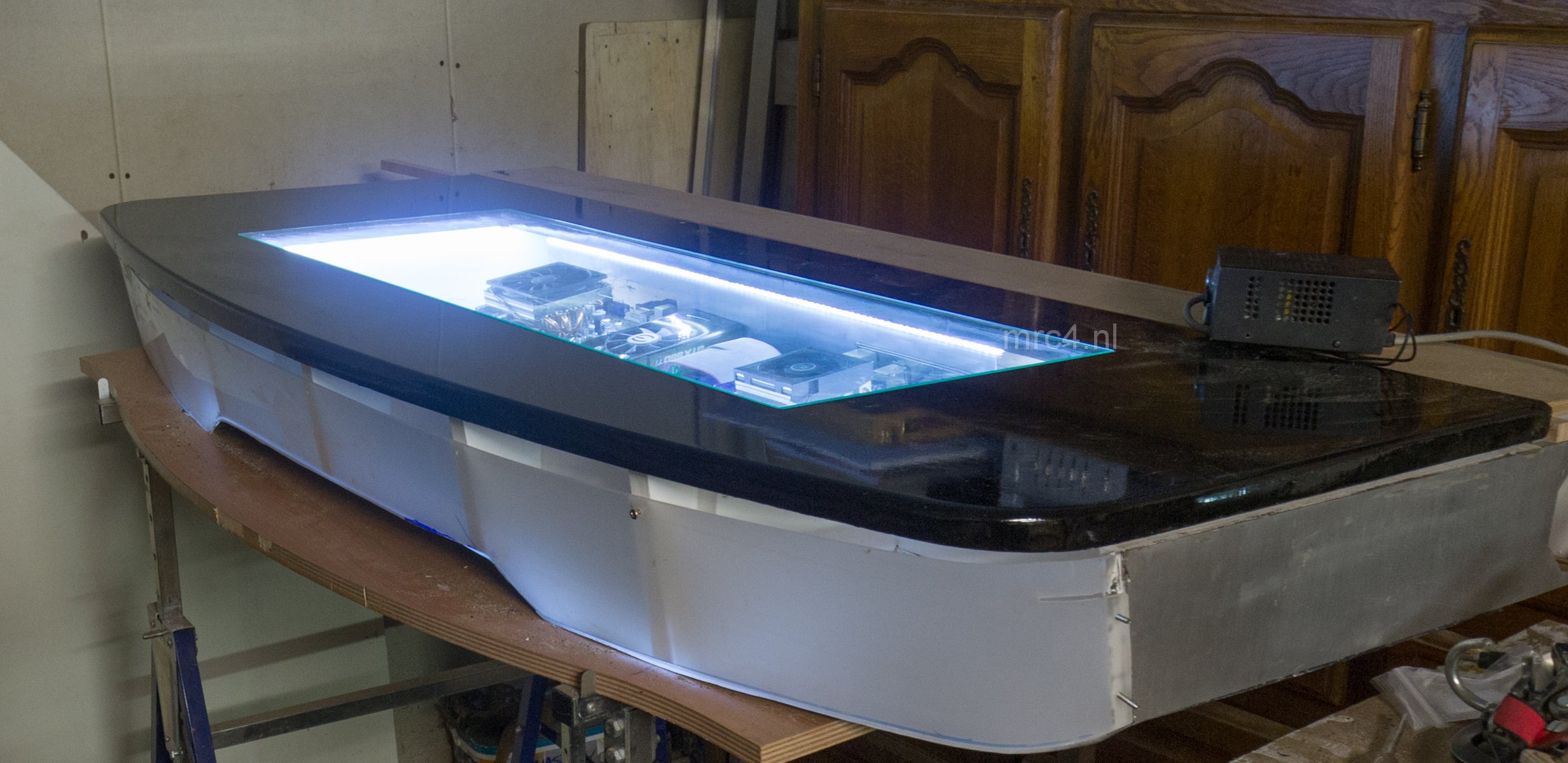

met een heteluchtpistool/verfbrander heb ik plexiglas zacht gemaakt zodat het kon buigen
Afbeeldingslocatie: http://mrc4.nl/afbeelding.php?image=P1170966.JPG
de andere kant ging wat makkelijker
Afbeeldingslocatie: http://mrc4.nl/afbeelding.php?image=P1170970.JPG
de plaat was afgekoeld en kon eraf, aan de linkerzijde was het zo heet geworden dat de bescherm folie aan de andere kant een afdruk achterliet
Afbeeldingslocatie: http://mrc4.nl/afbeelding.php?image=P1170971.JPG

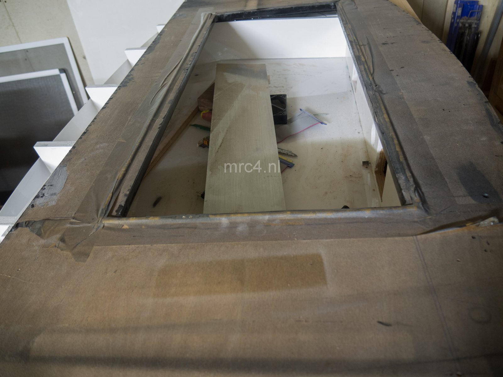

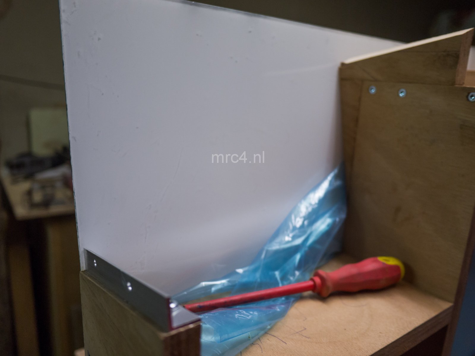

er moesten nog wat aanpassingen worden gedaan voordat de plexi plaat als bodem kon dienen
er moest oa een steun komen zodat het net teveel zweefde boven de grote opening
Afbeeldingslocatie: http://mrc4.nl/afbeelding.php?image=P1170973.JPG
met een klein alumium hoekstripje had ik wat gaten geboord
Afbeeldingslocatie: http://mrc4.nl/afbeelding.php?image=P1170977.JPG
en op gelijke hoogte met de onderkant vastgezet met schroeven
Afbeeldingslocatie: http://mrc4.nl/afbeelding.php?image=P1170978.JPG

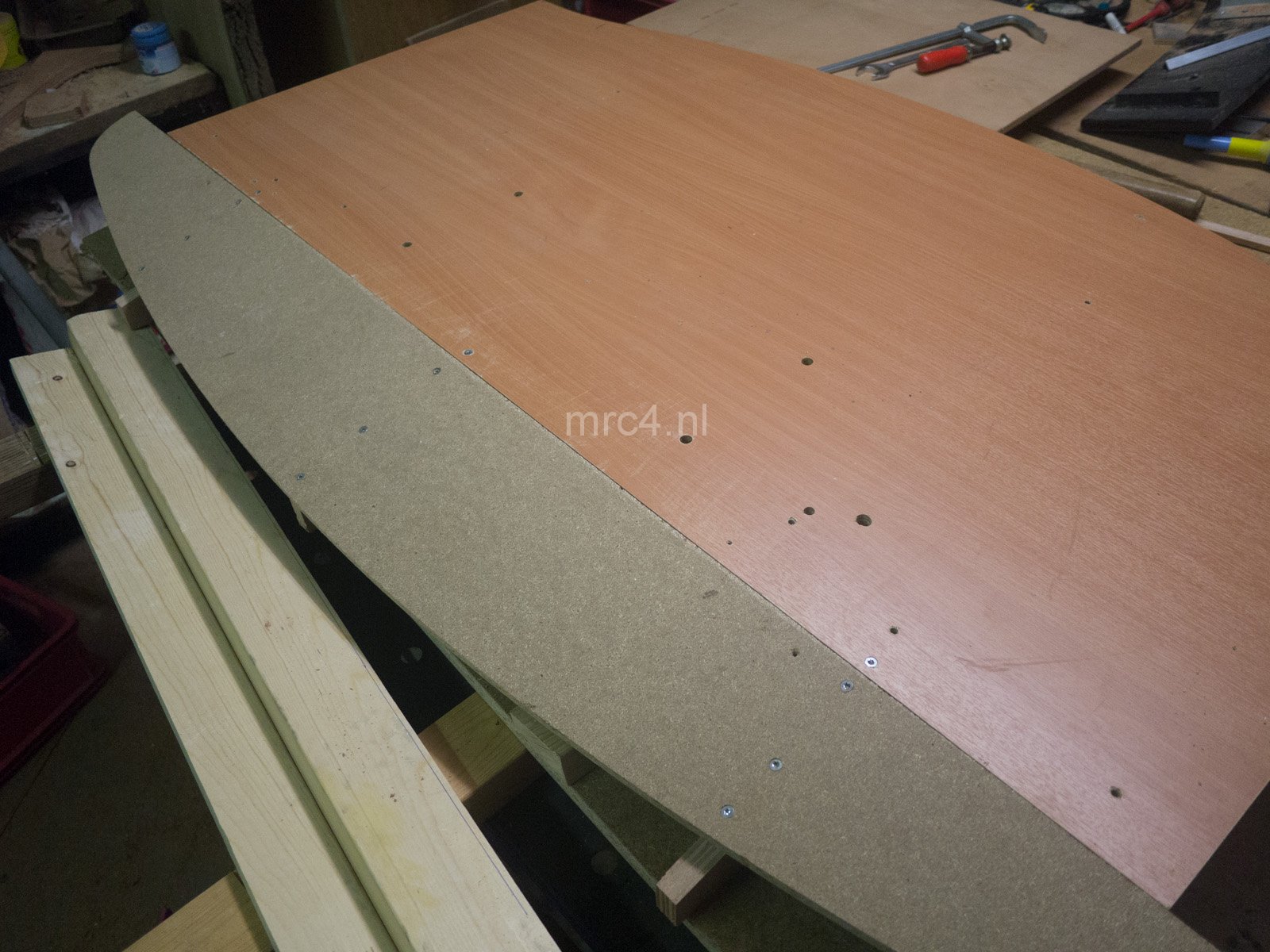

de buitenste plankjes op maat gezaagd
Afbeeldingslocatie: http://mrc4.nl/afbeelding.php?image=P1170984.JPG

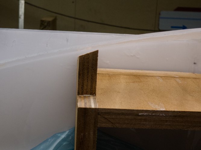

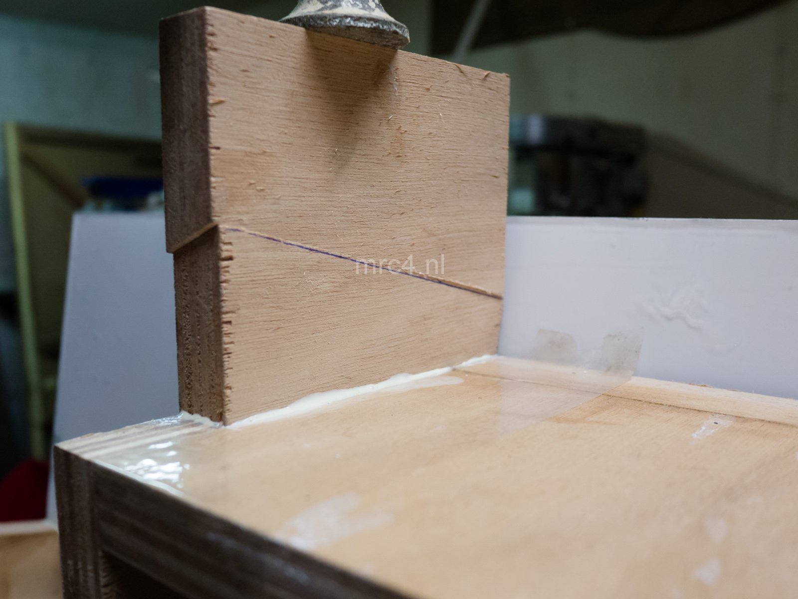

het middelste gedeelte stak uit (vanwege de schuine deel) hier had ik een stukje hout onder de juiste hoed gezaagd en vastgelijmd een de lange kant van de bak moest zon latje hebben:
Afbeeldingslocatie: http://mrc4.nl/afbeelding.php?image=P1170988.JPG
en natuurlijk moest de overtollige lijm weg:
Afbeeldingslocatie: http://mrc4.nl/afbeelding.php?image=P1170990.JPG

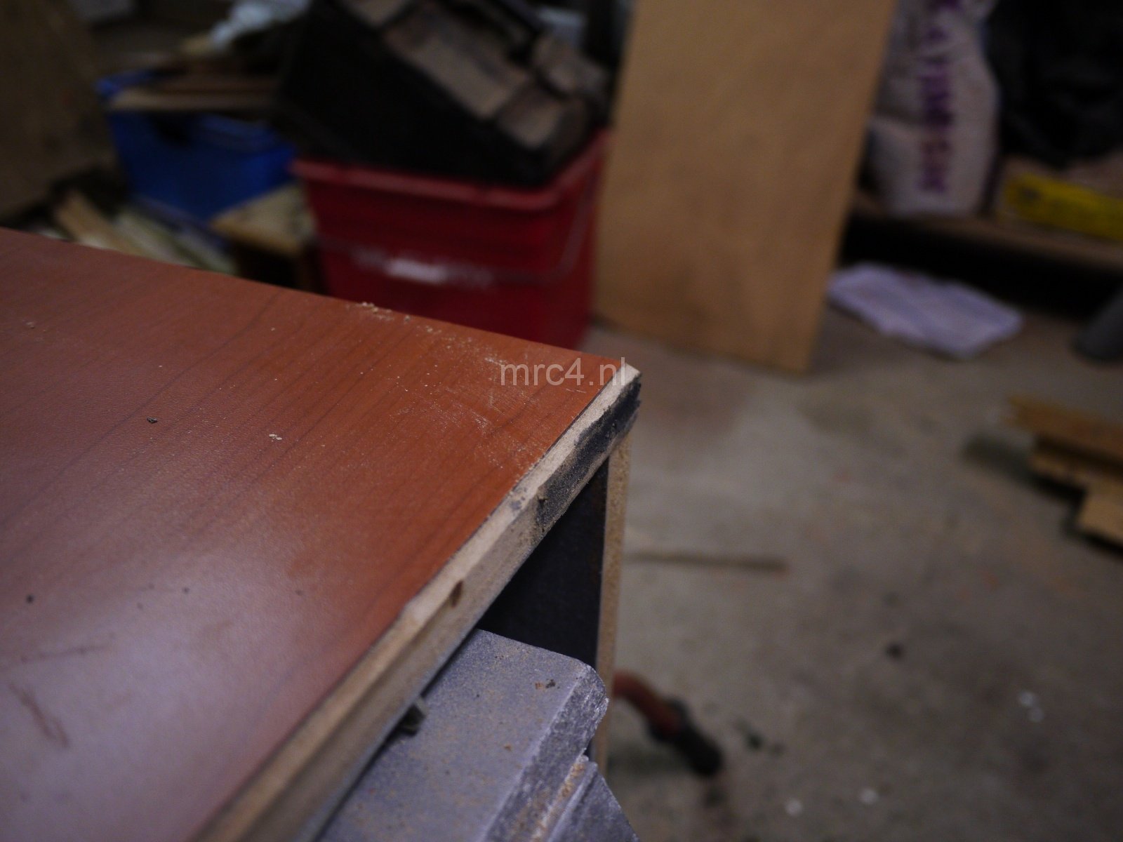

Ik had helaas geen rekening gehouden met het vlakke gedeelte van de bodem:
Afbeeldingslocatie: http://mrc4.nl/afbeelding.php?image=P1180014.JPG

ik kan gewoon niet recht zagen met een decoupeerzaag, ik heb het wat vlakker gemaakt met de bandschuurmachine
Afbeeldingslocatie: http://mrc4.nl/afbeelding.php?image=P1180018.JPG

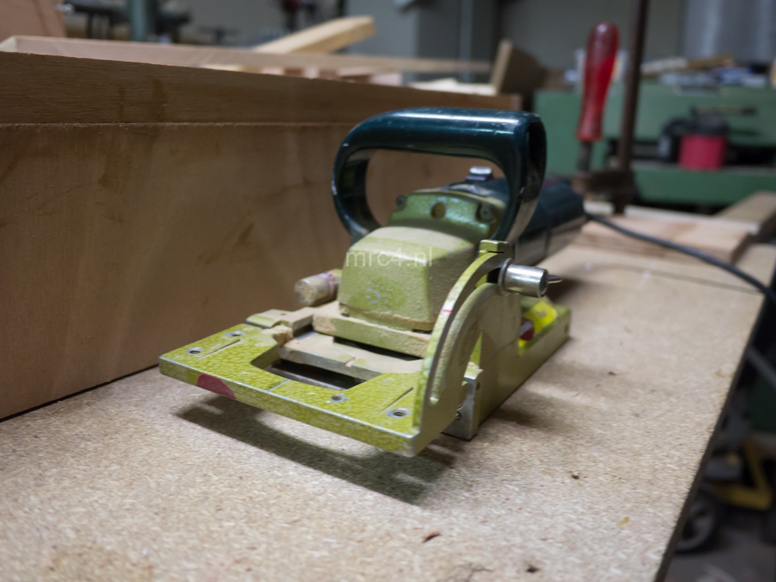

Het apparaat maakt een uitsparing waar je zon houten ding in kan doen.Als eerst de uitsparing van het plankje
Afbeeldingslocatie: http://mrc4.nl/afbeelding.php?image=P1170994.JPG
en daarna op dezelfde hoogte eentje in het kastje
Afbeeldingslocatie: http://mrc4.nl/afbeelding.php?image=P1170997.JPG
eerst met lijmtangen maar daarna zat het al snel op zn plaats:
Afbeeldingslocatie: http://mrc4.nl/afbeelding.php?image=P1180001.JPG

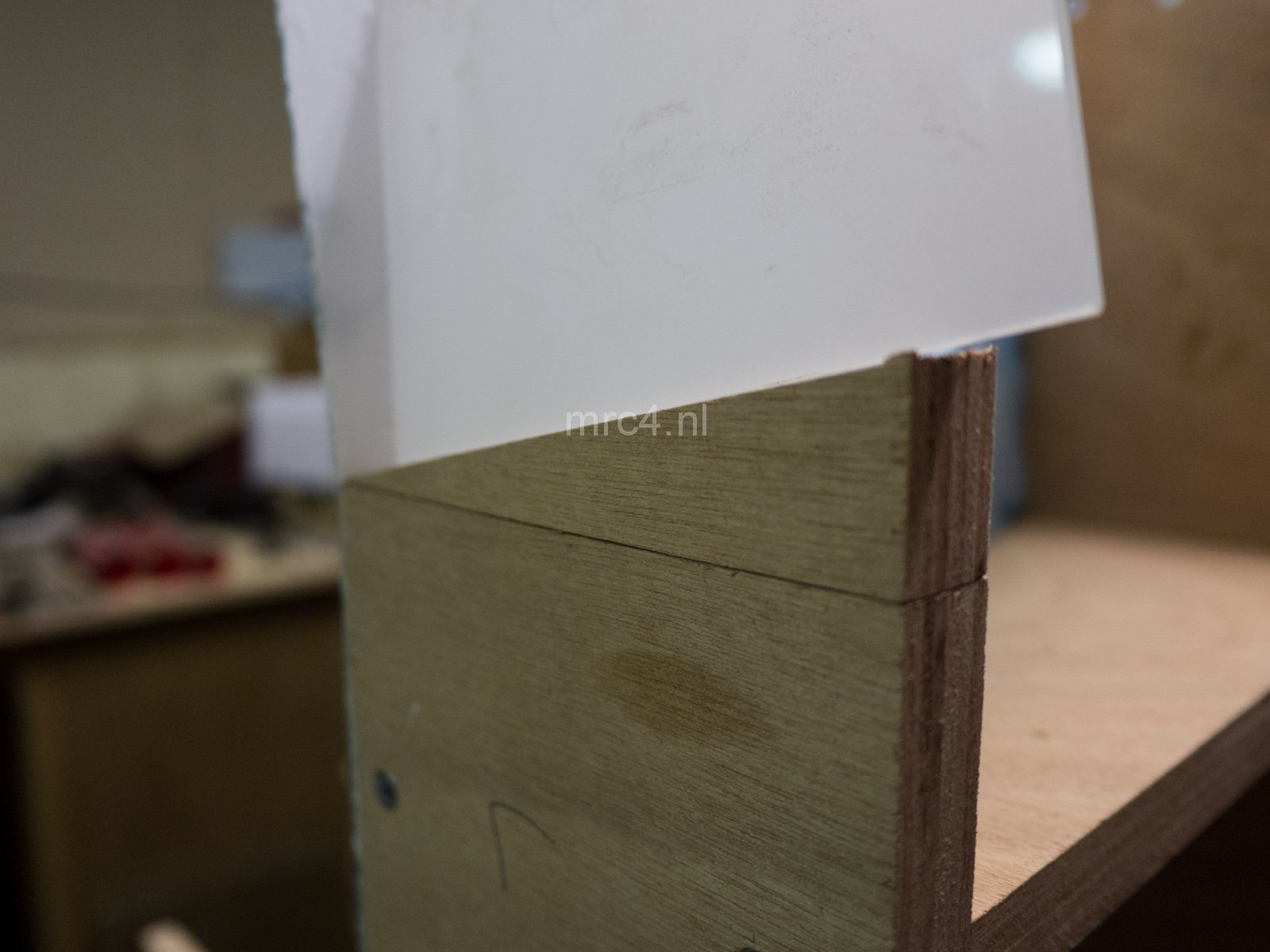

ik kon dus weer verder met het plexiglas, ik legde het op zn plaats maar zag dat de plaat was kromgetrokken :-( de linker onderhoek was niet vlak, dat was een beetje mijn eigen schuld: Ik had alleen de randen moeten verwarmen en het het hele stuk, nu is het hele stuk vervormd.
Afbeeldingslocatie: http://mrc4.nl/afbeelding.php?image=P1170980.JPG
ik heb het hele stuk maar heet gestookt met de verfbrander en daarna met lijmtangen om zn plek geklemd, nu werd het gewongen om vlak te worden.
Afbeeldingslocatie: http://mrc4.nl/afbeelding.php?image=P1170983.JPG
een dag later wou ik de plaat op maat snijden maar toen zag ik dit: ook hier stond de plaat helemaal bol. vreemd wat ik heb het achterste deel niet verwarmd
Afbeeldingslocatie: http://mrc4.nl/afbeelding.php?image=P1180004.JPG

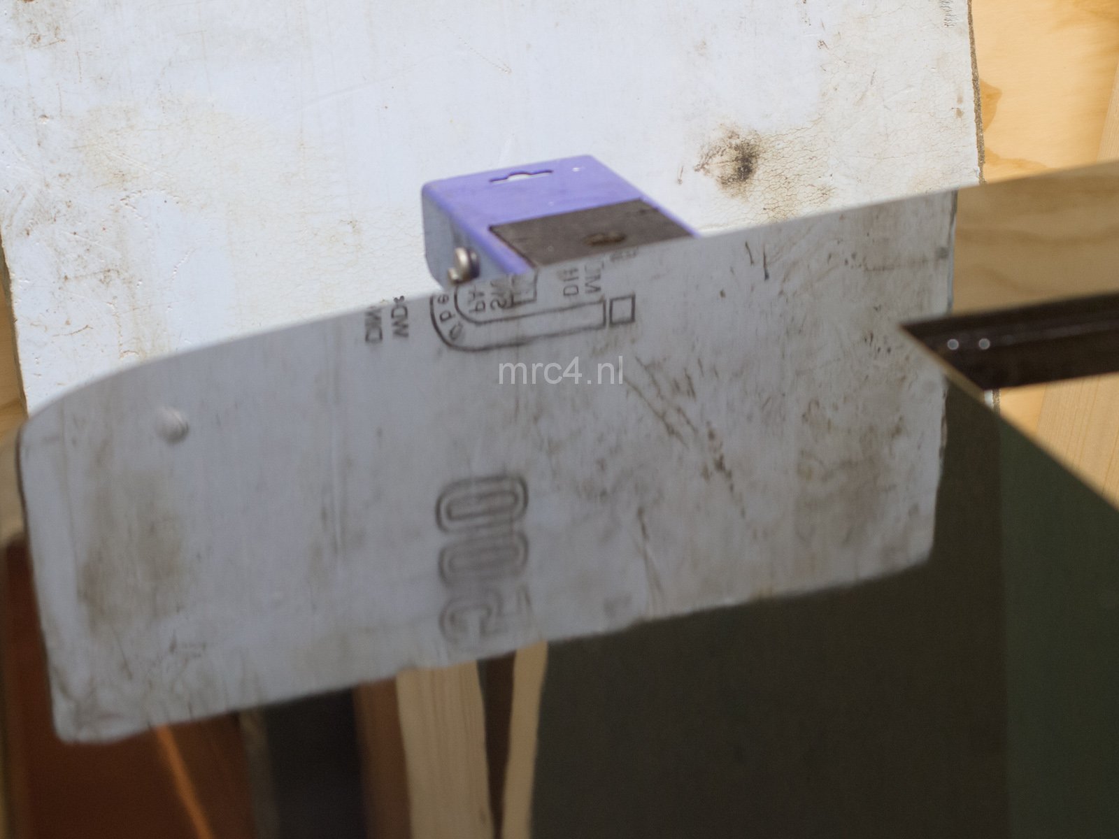

nadat dat ook was verholpen kon ik de plaat op het juiste formaat zagen, ik had de plaat expres iets te groot besteld.

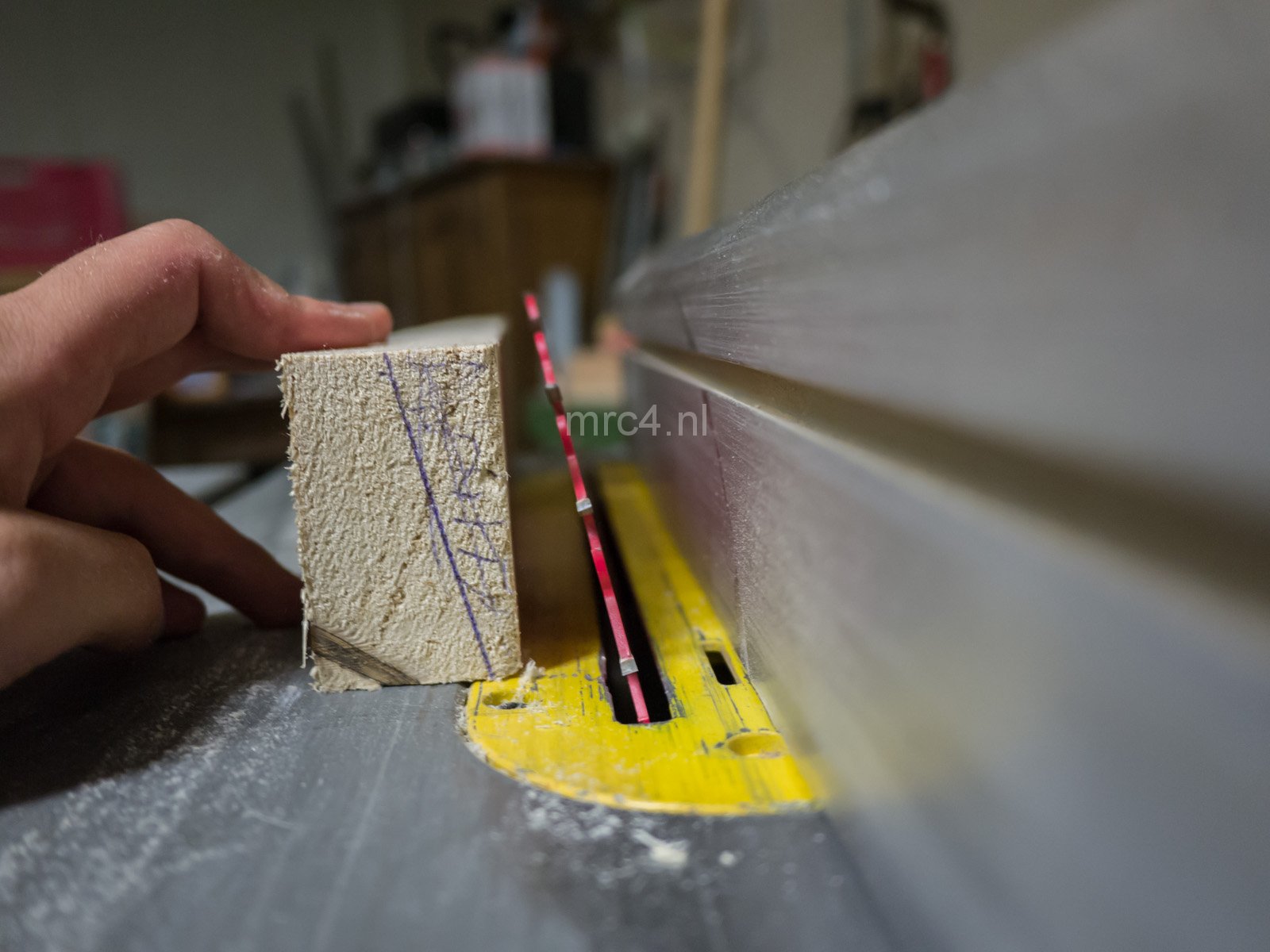

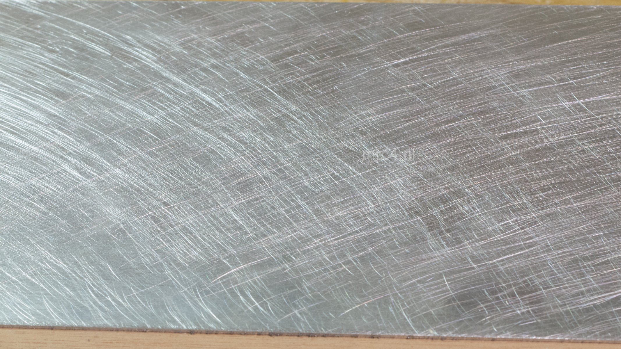

het zagen zou met de tafelzaag worden gedaan alleen was het zaagblad totaal niet geschikt voor plexiglas
Afbeeldingslocatie: http://mrc4.nl/afbeelding.php?image=P1180006.JPG
die is vervangen door een speciaal blad voor aluminium, veel meer tanden en een kleinere diameter.
Afbeeldingslocatie: http://mrc4.nl/afbeelding.php?image=P1180010.JPG
nu is ie netjes op maat:
Afbeeldingslocatie: http://mrc4.nl/afbeelding.php?image=P1180011.JPG
t zaagsel was wel vreselijk statisch
Afbeeldingslocatie: http://mrc4.nl/afbeelding.php?image=P1180013.JPG
nadat ik nog wat kleine strookjes had gemaakt was het pas echt erg:

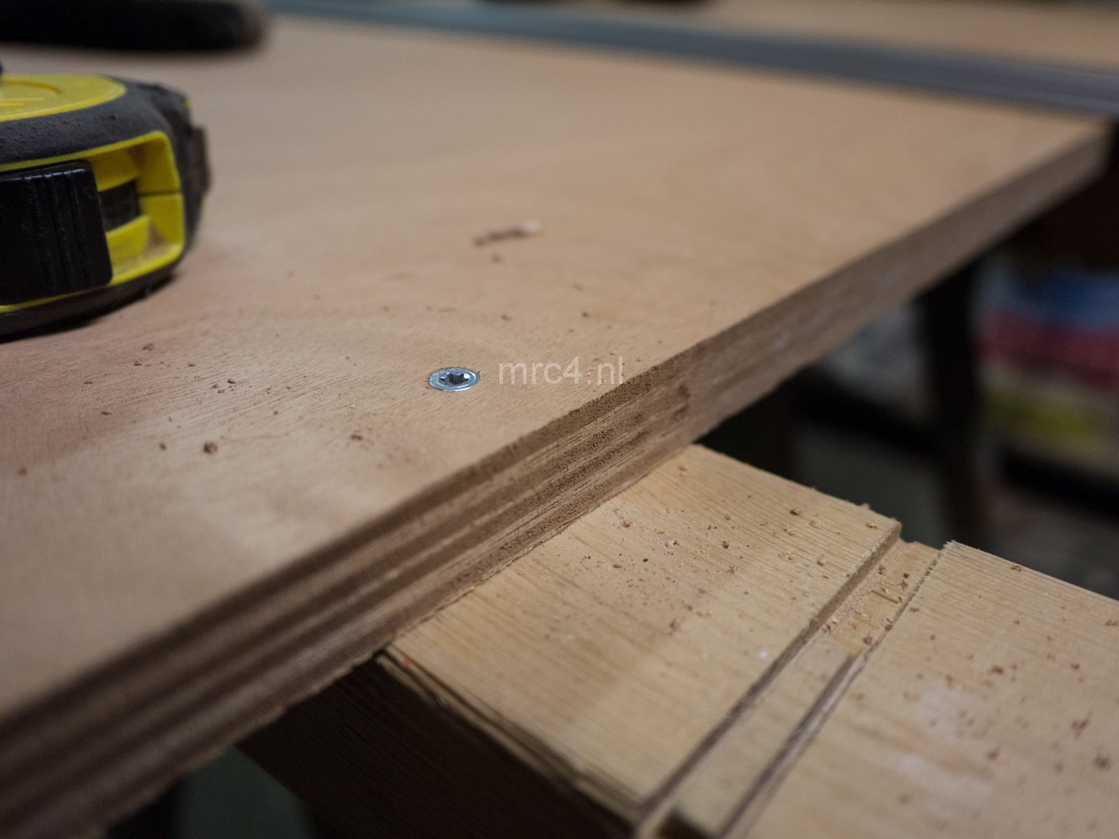

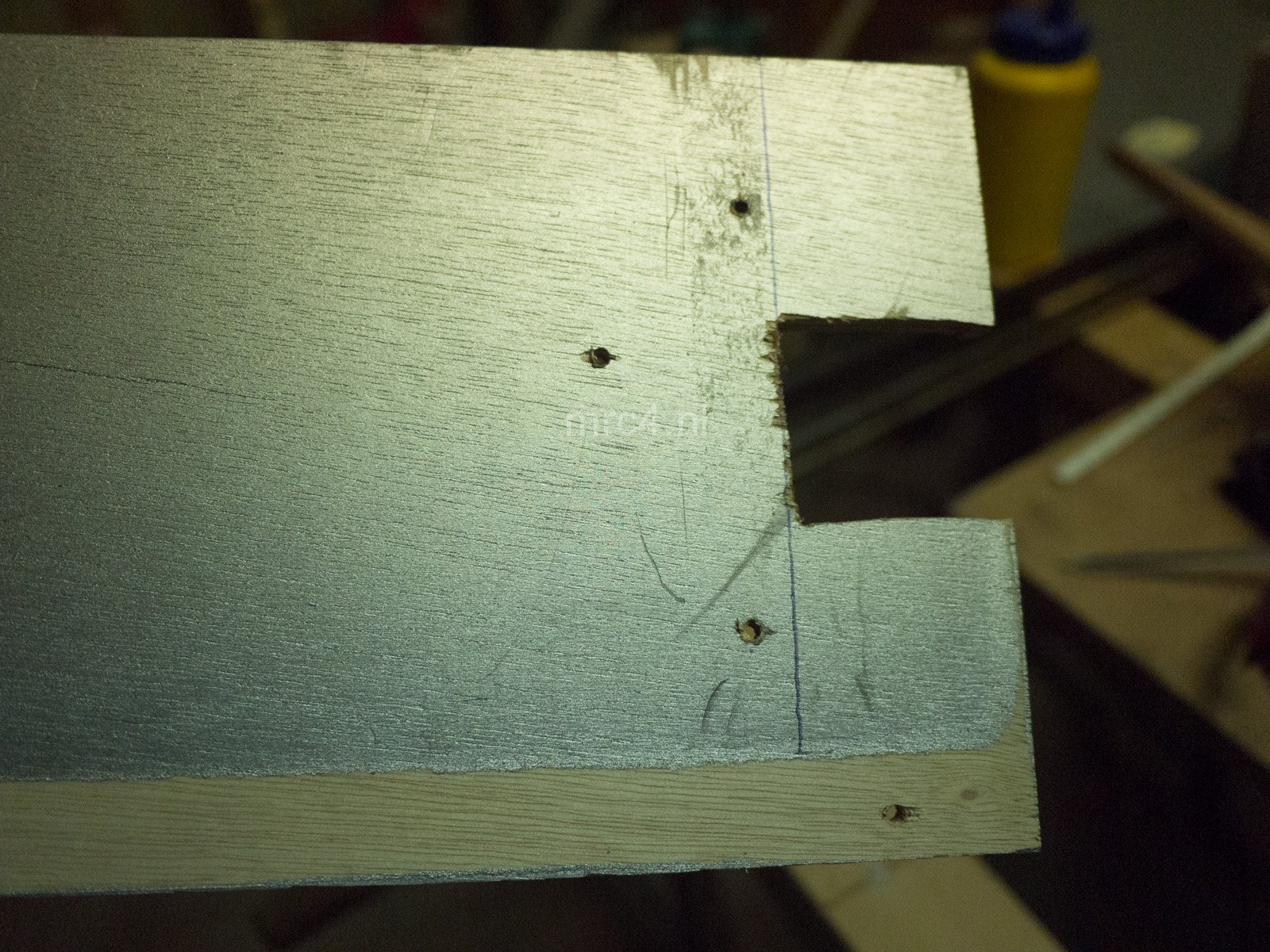

de plaat lag erop en paste goed, hij lag nog wel los en moest met schroeven vast. een plaatje alu zorgde ervoor dat ik niet in het hout boorde of uitschoot
Afbeeldingslocatie: http://mrc4.nl/afbeelding.php?image=P1180032.JPG
nadat de gaten waren verzonden konden de schroeven erin
Afbeeldingslocatie: http://mrc4.nl/afbeelding.php?image=P1180034.JPG

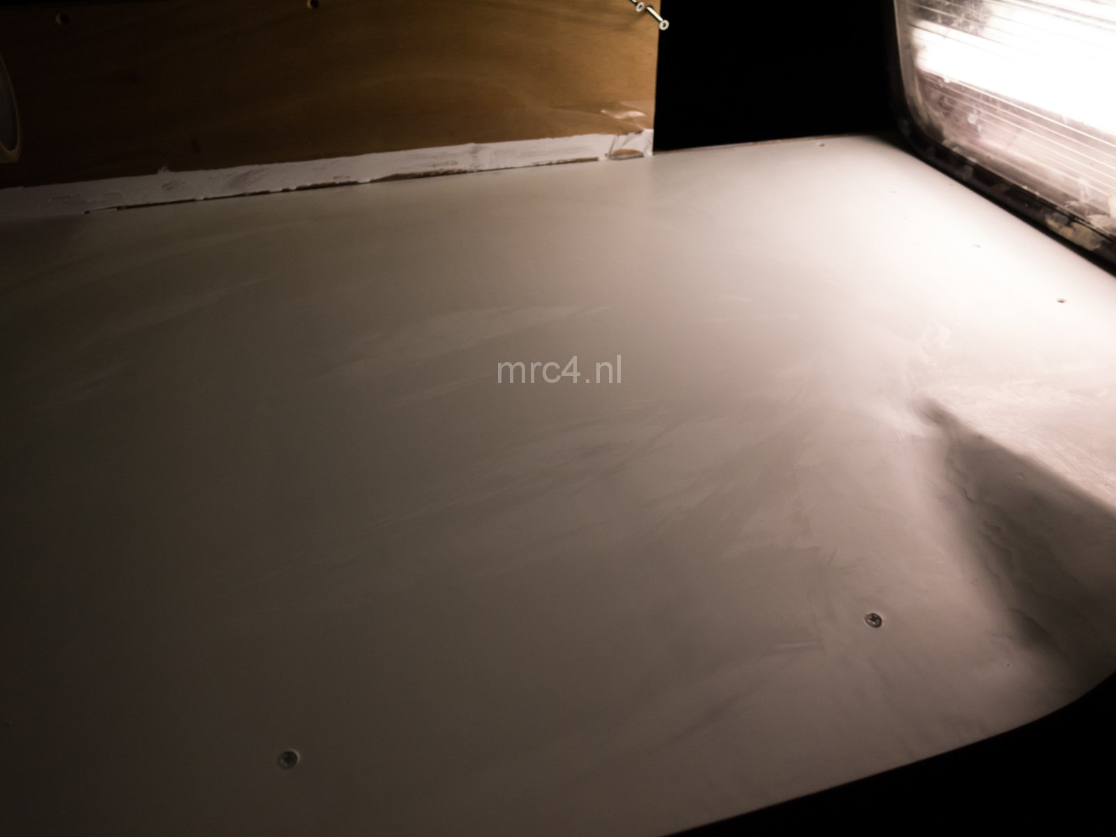

je kon al zien dat het dof was, ik was van plan om het te verven. dus niet doorschijnend. er was nog wel ruimte voor leuke lichteffecten. maar die komen later
Afbeeldingslocatie: http://mrc4.nl/afbeelding.php?image=P1180035.JPG
met wat zeepsop en vaatdoek heb ik de ondergrond ontvet
Afbeeldingslocatie: http://mrc4.nl/afbeelding.php?image=P1180036.JPG
grondverf time. op de verpakking stond dat het geschikt was voor harde kunstoffen dus dat moest wel goed zijn.
Afbeeldingslocatie: http://mrc4.nl/afbeelding.php?image=P1180037.JPG
beginnetje gemaakt
Afbeeldingslocatie: http://mrc4.nl/afbeelding.php?image=P1180038.JPG
laptop lag in de weg :P
Afbeeldingslocatie: http://mrc4.nl/afbeelding.php?image=P1180039.JPG
het is wel weer mooi geweest voor vandaag tot de volgende keer :w

dus je koopt een plexiplaat en vervolgens ga je hem verven met een dikke laag verf en ik denk dat er nog een laag op komt? dan zie je er niets meer doorheen toch? of is dat de bedoeling? want dan snap ik niet waarom je plexi eb genomen haha.
verder ziet et er goed uit, leuk die details van statisch schaafsel enzo ;) houd ik wel van.

ik had voor plexi gekozen omdat het makkelijk te vormen is ;) ik vind het doorzichtige niet mooi.
maar je kan met led led hele leuke lichteffecten creëren als je het plexi verlicht (de randen bijv en je kan motieven maken)

ik weet dat die mogelijkheid er is maar is die er ook nog met zo'n laag verf erop? :P

Interessant, een plexiglas plaat verven :P.

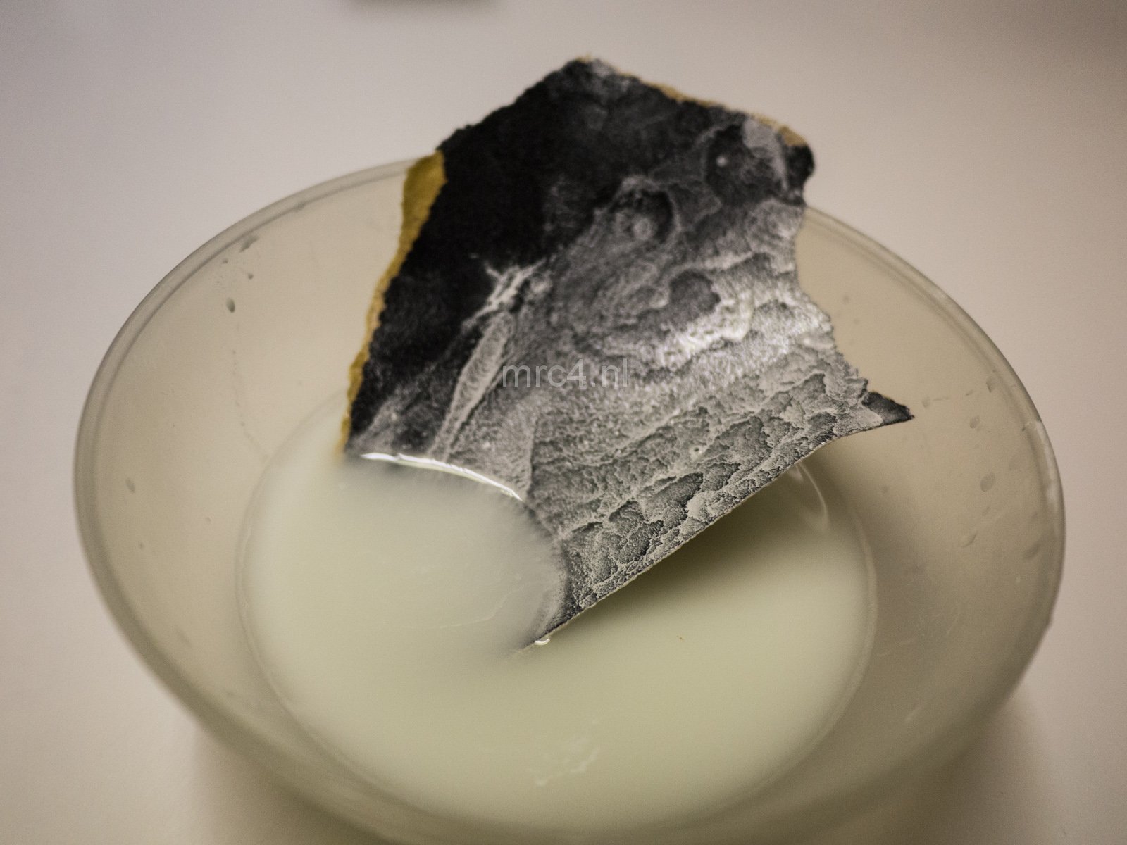

  • Laatst online: 21:36
Wat voor zeepsop heb heb je gebruikt om te ontvetten? afwasmiddel e.d. zijn juist vettig.
  • player-x
  • Laatst online: 05-10 14:39
player-x
Disruptive by design
MBgek schreef op zondag 18 augustus 2013 @ 10:17:
Weet niet wat hij gebruikt heeft, maar je kan ammonia gebruiken, maar ook de verdunner die in de verf gebruikt is kan je prima gebruiken.

dat vreemde apparaat is geen vreemd apparaat dat heet een lamello frees..
werkt mooi maar ben zelf meer van van een domino frees maar eerst ff wachten tot het patent afloopt..
ST.Marc met dennenspul. alhoewel niet speciaal voor verf, je zal het in veel verfwinkels aantreffen.
dit dus:Afbeeldingslocatie: http://www.praxis.nl/badkamer-keuken-wonen/schoonmaken/schoonmaakmiddelen/st-marc-verf-allesreiniger/_img/scale.rb?img=images/62/8796403630110.jpg&w=384&h=384
was een domino frees met houten pennen? ach nouja ik had de lamello frees op vooraad.
en er staat ook "lamello" op de houten "verbindingsdingen" ik had het kunnen weten :)

player-x schreef op zondag 18 augustus 2013 @ 17:40:
Persoonlijk zou ik nooit zeepsop gebruiken als laatste reiniger, daar het een film kan achterlaten die de bond die verf met de te verven ondergrond kan verzwakken.
Ammonia is een goede reiniger, maar bij voorkeur zou ik de laatste reiniging doen met de verdunner van de verf, vlak voor het verven.
Dan los je tijdelijk het te verven oppervlakte iets op en bind de verf nog beter.
interesant. ik verf met watergedragen verf dus ik zou het beste eerst met amonia en dat met water kunnen afnemen?
Dat st marc is trouwens verfreiniger, geen gewone zeep

mrc4nl schreef op zondag 18 augustus 2013 @ 17:43:
Ja lijkt mij het beste. :)
Persoonlijk zou ik na het opschuren een speciale grond laag gebruiken (spuitbus), vraag een goede verfhandel, die maakt echt een volledige binding met het te verven materiaal, en dan afwerken met een acrylic lak (ook spuitbus).

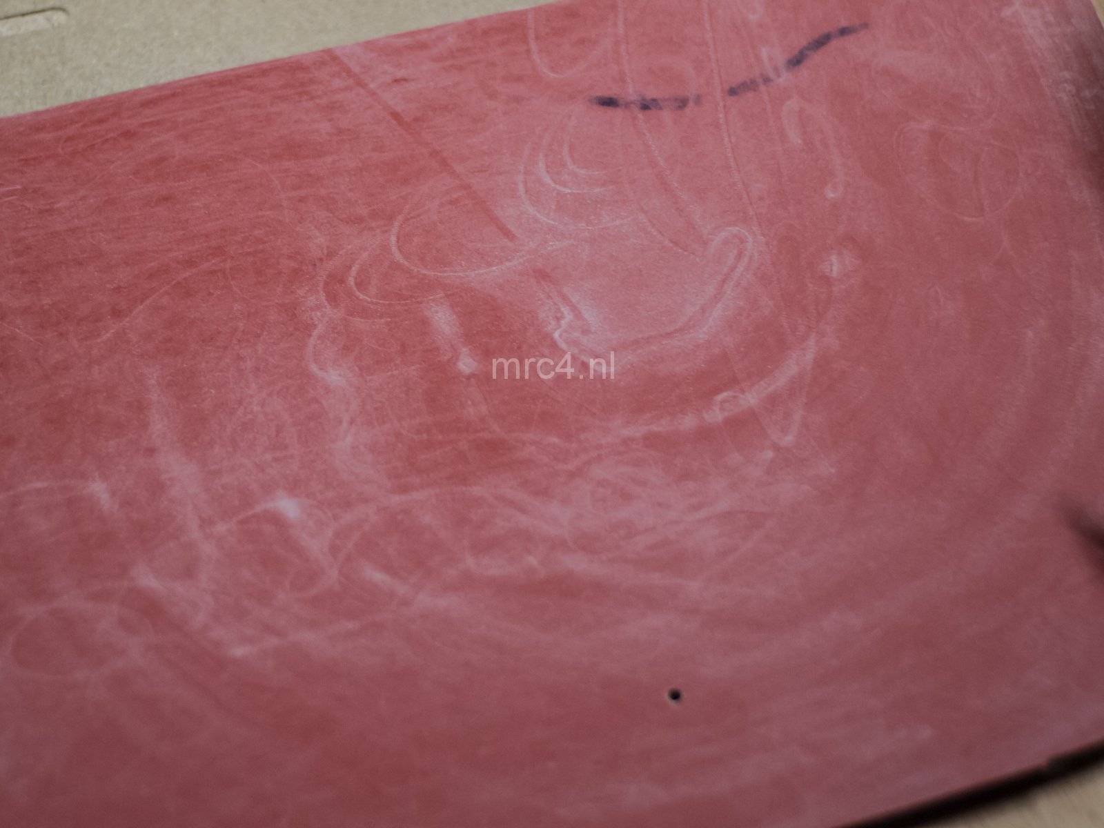

Ik schuur nat met korrel 240 schuurpapier, het water gaat zo wel snel op.De doek is om het na het schuren weer droog te maken

Het was moeilijk te zien wat nu wel en niet geschuurd was ik heb een bouwlamp erbij gepakt dat helpt wel enorm.
Afbeeldingslocatie: http://mrc4.nl/afbeelding.php?image=P1180047.JPG

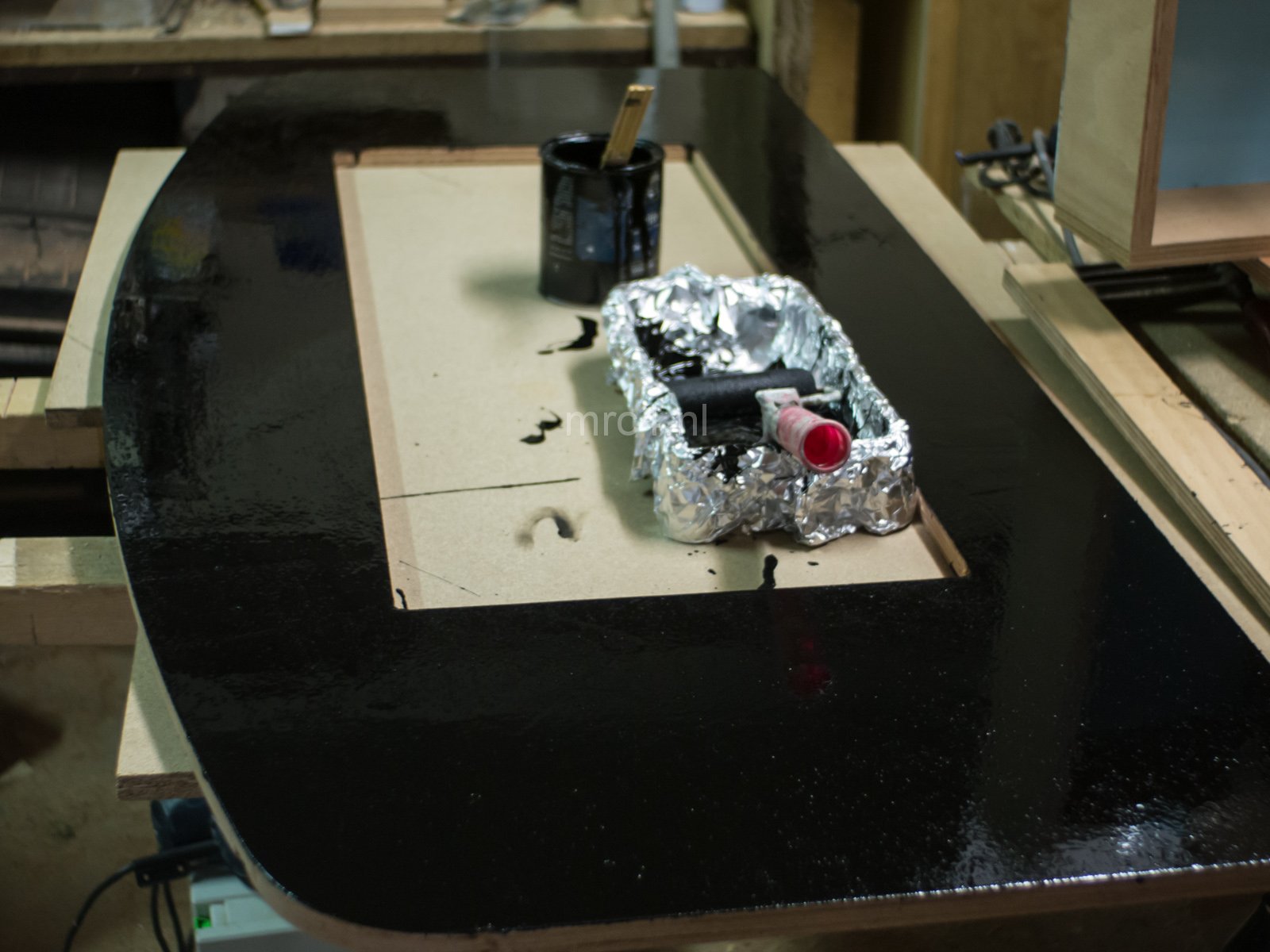

Tijd voor aflak, ik had nog wat metallic verf liggen die ik voor de binnenkant van de kastjes had gebruikt.
Afbeeldingslocatie: http://mrc4.nl/afbeelding.php?image=P1180079.JPG
Metallic is zelfs nog erger om met de roller aan te brengen je ziet goed hoe ik met de roller heen en weer ben gegaan. :+
Afbeeldingslocatie: http://mrc4.nl/afbeelding.php?image=P1180080.JPG

het was tijd om die vast te maken aan de rest. hij kon natuurlijk niet zweven dus er moesten platjes worden gemaakt waar ie aan kan hangen
Afbeeldingslocatie: http://mrc4.nl/afbeelding.php?image=P1180159.JPG
op de hoeken was eigenlijk iets teveel afgezaagd. maar ach dan maken we er gewoon een stukje hout tussen? :z
