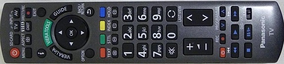

Beugeltje dan maar?
Ik heb hem ook sinds gisteren binnen. Ik heb er gisteravond ook een tobo en muis aangehangen om xbian te kunnen updaten van beta1 naar beta1.1. Ik merkte dat ik continu zat te switchen van toetsenbord naar muis naar telefoon naar afstandsbediening.... voor de ene actie is tobo/muis handiger, voor de andere gaat navigeren met afstandsbediening weer handiger. Mijn TV ondersteunt CEC, dus ik houd het voorlopig bij de afstandsbediening van de TV icm mijn telefoon met Yatse. Als ik meer dingen wil instellen zal ik er wel een willekeurig usb tobo en muis aanhangen, maar ik verwacht die niet veel nodig te hebben.
@hierboven: op mijn Panasonic afstandsbediening zit een knopje 'Option'. Als ik daar op druk krijg ik twee opties: "Select" en "Instellingen". De eerste is ongeveer gelijk aan drukken op het huis-icoontje, de tweede brengt me naar de contextmenu. Misschien zit er op jouw AB ook wel een knop die die functie heeft?
Afbeeldingslocatie: http://tweakers.net/ext/f/7uncDOHIAFs5x76y68mUaqhf/full.jpg

@gwysty, ik heb inderdaad ook een button 'options', maar dan kom ik in het optionsmenu van de tv zelf terecht. :|.
Ook het switchen tussen bestanden en bibliotheek view van je muziek kan ik niet met de AB regelen, wel via de Android app..
