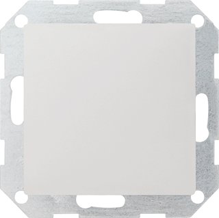

  • Oxellaar
Waarom heb je de ASUN ontvanger in je kasten van de rolluiken gebouwd?
Ik heb ze hier binnen in de inbouwdoos geplaatst waar normaal de schakelaar zat.
Om de inbouwdoos af te werken plaats ik een blindplaat in het afdekraam van de oude schakelaar. Op die blindplaat plak je dan bijvoorbeeld de draadloze wandschakelaar van KaKu. Je kunt die ook direct op de inbouwdoos plaatsen.
Zender en ontvanger zitten dan wel vrij dicht op elkaar, dat raadt KaKu af, maar geeft hier bij vier rolluiken geen enkel probleem. Voor je ICS is het sowieso geen probleem.
o ja, niet onbelangrijk, de zon onder timer werkt hier weer op de goede tijd.
Als de verlichting vannacht niet ongevraagd aan gaat is het probleem voor mij verholpen :)
[ Voor 11% gewijzigd door Oxellaar op 08-09-2014 21:01 ]
  • DukeBox
^ Ik heb ze ook achter een blindplaat.. waar oorspronkelijk de 'normale' schakelaar bedoeld was. Ook met het zicht op dat opnieuw programmeren mogelijk nodig was..
Yargo schreef op maandag 08 september 2014 @ 19:54:
Ik heb wel nog de KAKU afstandsbediening die ook elke rolluik apart kan bedienen die wel nog werkt uiteraard.
Neem een raspberry met domoticz, die kan de AB kopieren.Kost je natuurlijk wel wat geld maar scheelt je dus 4 uur werk + reparatie kosten.
Andere optie, om werk in het vervolg te voorkomen, vervang ze door deze: http://www.nuonenergiewin...k-aan-klik-uit-schakelaar die hebben een vaste code.
[ Voor 31% gewijzigd door DukeBox op 08-09-2014 21:48 ]
