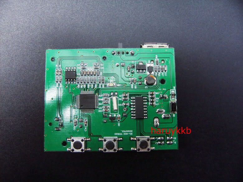

Toevallig heb ik deze gisteren binnen gehad. Het verschil met de foto van alie480 is dat er bij dit kaartje geen bat+ bat- 12v en gnd aansluiting zit. Ik ga er van uit dat ik mijn accu dan op de vcc en gnd moet aansluiten. Kan iemand mij dat bevestigen?
Bevestigd ;).

Hoi
ik heb mijn kistradio ondertussen af, maar ik heb problemen met mijn mp3 decoder.
De radio en de aux doen het prima maar de SD en de USB doen het niet.
Als ik de USB of SD er in steek en hem op die functie zet dan hoor ik hem alleen maar bonken.
ik denk dat er iets aan kapot is maar wat? :?
Iemand een idee? alvast bedankt
  • Malantur
  • Laatst online: 08:08
Zijn de SD kaart en USB stick FAT32 geformateerd?
'Let's eat Grandma!' or, 'Let's eat, Grandma!'. Punctuation saves lives.

Malantur schreef op zaterdag 07 juli 2012 @ 13:00:
Wat is dat??
hye,
lars dat betekent dat je de schijf formateert=alles eraf :)
  • wesleytjuh
  • Laatst online: 16-09 12:59
Verwijderd schreef op zaterdag 07 juli 2012 @ 17:42:
ik heb hier een adaptar en er staat 300ma op meer dan genoeg dus ? ofteveel?
Dat komt overeen met 0.3A dat is dus een factor 20 te weinig ;). 6A is al een best flinke voeding dus je kan deze herkennen aan het formaat en gewicht.
Dit is hoe het bestandssysteem geformatteerd is. Windows werkt tegenwoordig met een NTFS bestandssysteem maar oude PCs en veel apparatuur zoals bijvoorbeeld deze MP3 modules werken alleen met FAT32.
Je kan zien hoe de stick/sd kaart geformatteerd is wanneer je deze in de computer stopt en kijkt bij deze computer. Als je dan de eigenschappen van de usb stick/sd kaart bekijkt kom je het vanzelf tegen.

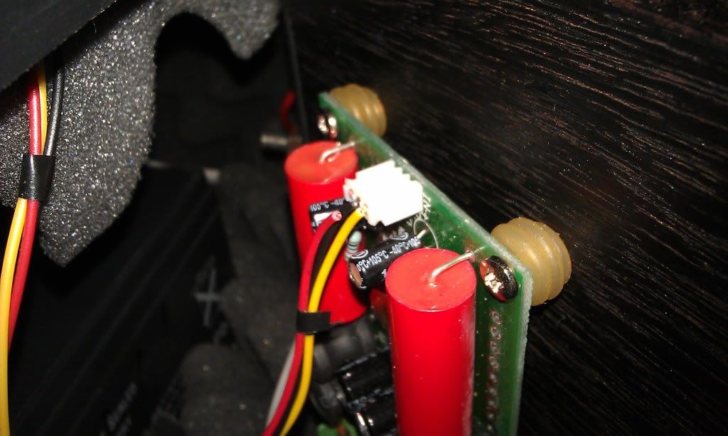

Een van mijn speakers deed het niet, ik maakte me kist open en zag dit:
Afbeeldingslocatie: http://i1242.photobucket.com/albums/gg522/wolter-s/IMAG0017.jpg
Afbeeldingslocatie: http://i1242.photobucket.com/albums/gg522/wolter-s/IMAG0019.jpg
Volgens mij is dit de kleine variant van het stekkertje, want het kan denk ik niet kleiner :p, kan iemand dit nog wel even bevestigen.
En valt dit te maken of moet ik een nieuwe kopen?
Als ik een nieuwe kabel moet kopen, kan dit dan bij jouw Wesley?
[ Voor 32% gewijzigd door wolter. op 07-07-2012 22:05 ]

wolter. schreef op zaterdag 07 juli 2012 @ 22:01:
Volgens mij kan je die stekkertjes moeilijk los kopen, je zou kunnen kijken of je de kabels direct aan het pcb kunt solderen. Je kan dan de kabeltjes niet meer losmaken maar wrm zou je dat willen?
Eventueel zou je misschien nog, maar dat schijnt erg lastig/moeilijk te zijn, de ijzeren contactjes eruit halen en het draadje er opnieuw in vast maken.
Kwaliteit van die kabels is inderdaad eigenlijk om te huilen. Je kan ze zeker niet teveel bewegen.
Ik heb er nog wel, maar dat zijn alleen grote stekkers ben ik bang.. Ik verwacht halverwege deze week nieuwe TA2024s en dus ook kabels, ik kan je laten weten als daar weer kleine connectors tussen zitten. Het is altijd weer een verrassing namelijk ;).
thijsco19 schreef op zondag 08 juli 2012 @ 10:57:
Dat is wel een best idee, lekker koud pils erin en gaan!
Wat vind je er dan moeilijk aan?
Let op de spelling en leestekens, dat is wat makkelijker voor ierdereen.
Gewoon solderen is inderdaad ook een optie. De kabeltjes eruit halen zal helaas niet meer gaan, zijn namelijk al gekrompen dus dan heb je nieuwe krimpcontactjes nodig.
Je was me een keer voor :+.

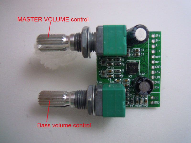

Heeft een van jullie toevallig ook ervaring met 5volt versterkers?
Ik ben bezig met projectje waar ik een mini krat radio wil bouwen. Ik heb zelf al meedere TA2024 in bezit, maar deze zijn hiervoor te groot. Ik heb even op ebay gekeken en volgende gevonden,
Afbeeldingslocatie: http://i1215.photobucket.com/albums/cc514/esale01/DSCN2545.jpg
Feature
1. The single chip has 3D surround sound and the integration of bandpass filter 2.1 channel function
2. The output power (5V power supply) : 5W (2Ω load) + 3W x 2 (4Ω load)
3. Working voltage: DC2.5 V-5.5 V
4. Excellent all bandwidth EMI suppression ability
5. Excellent "power on, power off" noise suppression
6. Up to 90% of efficiency
7. High PSRR:-80dB (217 Hz)
8. Over current protection, overheating protection, undervoltage protection
9. PCb size 30 x 25 MM
voor ongeveer $6,5 dollar.
Andere variant:
Afbeeldingslocatie: http://i1270.photobucket.com/albums/jj620/dykb1982/mp3sd-3.jpg
Afbeeldingslocatie: http://i1270.photobucket.com/albums/jj620/dykb1982/mp3sd-1.jpg
DC 5 V power supply;
3.6 V batteries
Support MP3 format
Power automatic play.
Pop-up extended SD card socket.
Support track & volume power off memory.
Support 32K-320K rate, support the large capacity U disk, SD card
W/ 3 W + 3 W digital amplifier.
PCB Size:48mmx 60mm
En klik hier voor rest van overzicht.

Bladeslayer schreef op zondag 08 juli 2012 @ 16:27:
Feature
Andere variant:
3.6 V batteries
Support MP3 format
PCB Size:48mmx 60mm
Kistradio verkocht toentertijd ook 3W versterkertjes, waren prima geloof ik :).
Danku ;). Staat overigens ook in de topicstart samen met andere webshops.
