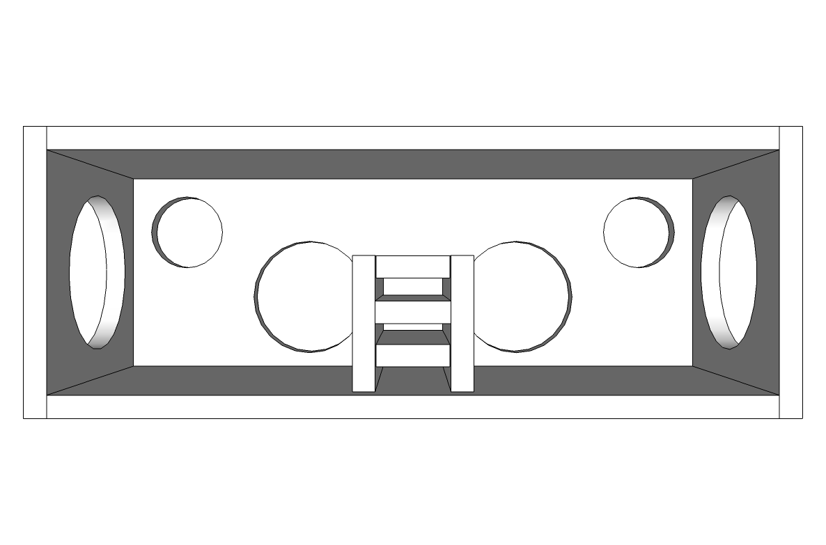

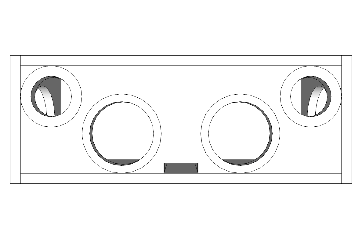

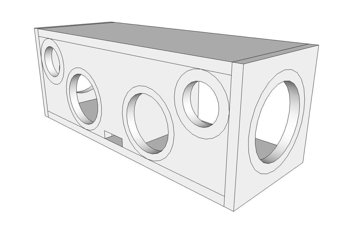

Hier het design voor waarschijnlijk de magnat racer 320 speakers.
Afmetingen 70x30x20
Afbeeldingslocatie: http://i48.tinypic.com/2s6kpja.jpg
Zal dit in de praktijk niet te groot zijn om mee te nemen + gewicht?
Thoughts?

Verwijderd schreef op maandag 02 juli 2012 @ 14:53:
Afmetingen 70x30x20
Thoughts?
Zijn forse afmetingen, dat wel. En het hangt er van af wat je er mee wil doen in de praktijk, een kist van 15 kilo die op een bbq staat en terug gaat in de auto, of dezelfde kist die je op die fiets mee naar het strand wil nemen is natuurlijk een ander verhaal.

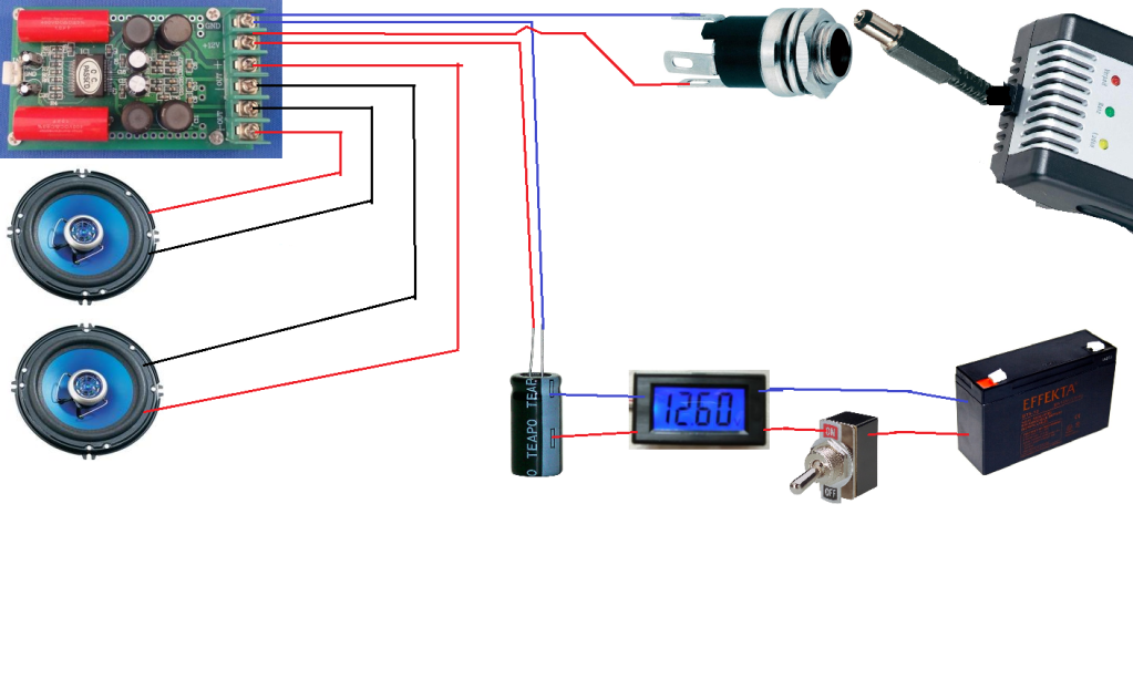

Hallo allemaal.
Ik heb onderhand het hele forum doorgelezen over de kistradio. Zelf ben ik de laatste dagen bezig geweest met een maat van me om een kistradio te bouwen. Dit is gelukt en alles werkt naar behoren.
We hebben de volgende opstelling(redelijk standaard):
Speakerset Pioneer (17 cm , TS-G1722I)
AccuSafe Geassembleerd
12V 2A netvoeding
12V 7Ah loodaccu
Multifunctionele loodaccu lader
Analoge voltmeter
Afmetingen kist 50x30x30 (Watervast Multiplex)
Ondanks dat alles goed werkt zitten wij nog met een aantal vragen. Deze zijn de volgende:
1. Is het verstandig om de kistradio te laten spelen via de netstroom als hij ook oplaad? Mij staat namelijk bij dat ik ergens gelezen heb dat dit niet aan te raden is om hem tegelijk te gebruiken en op te laden om dat dan je accu er aan kan gaan? Of kan dit juist wel omdat er een accusafe tussen hangt?
2. Verder hebben wij de kist helemaal luchtdicht gemaakt, alles afgekit en de deksel is afgewerkt met rubber tussen de kist en deksel. Mijn vraag is nu hoe groot gat ik in de kist moet maken en waar ik het gat moet plaatsen om het resoneren van de speakers mogelijk te maken?
3 Wat kan ik het beste doen om nog een usb lader in te bouwen in de kist?
Alvast bedankt voor antwoorden.
Hieronder staan foto;s van onze kistradio, de kabels gaan nog mooi weggewerkt worden.

SMULSMUL schreef op maandag 02 juli 2012 @ 22:51:
Hallo allemaal.
12V 2A netvoeding
12V 7Ah loodaccu
Analoge voltmeter
Dit is juist iets wat de AccuSafe makkelijk maakt. Doordat het laden en het spelen via de voeding via de AccuSafe beide via een een apart circuit loopt is dit mogelijk zonder dat dit elkaar beïnvloedt :).
Waarschijnlijk, zeer waarschijnlijk ben je het beste af zonder een gat in je kist. Als je dit gaat doen moet je daar eigenlijk een hele simulatie op los gelaten hebben. Hiervoor heb je verschillende parameters nodig van je speakers, en wat kennis van zaken. Uiteindelijk kan je zo een poort ontwerpen met een bepaalde diameter en lengte die exact bij je speakers en kistinhoud past. In dit geval is een luchtdichte kist het beste wat je kunt doen, is ook zeker niet slecht :).

Kan iemand me uitleggen hoe ik mijn schakelaar (gebruikt als input selector) moet aansluiten?
http://www.produktinfo.co...01-en-Schiebeschalter.pdf is de link naar de technische fiche, maar ik kan er helaas niet echt aan uit en ik wil zeker zijn.

De reden dat ik vroeg of die kabeltjes gewoon konden worden doorgeknipt/gestript/gesoldeerd is dat de leds als volumebalkjes omhoog 'springen' met de muziek. Zou dit alleen met stroomtoevoer worden geregeld, of komt er meer bij kijken? Misschien maak ik het wel moeilijker dan het is..

Om op je vraag in te gaan:
Dit mag geen enkel probleem zijn, hoogstwaarschijnlijk staat er gewoon een DC spanning op middels een + en een -. Kan je gewoon doorknippen en weer opnieuw solderen, zolang je dit een beetje netjes doen kan hier niks mee mis gaan.

Eerste concept tekeningen van mijn kistradio (150*150*400mm)
Afbeeldingslocatie: http://www.imgdumper.nl/uploads5/4ff3121583864/4ff312157af6d-boombox_30Hz.thumb.jpg
Afbeeldingslocatie: http://www.imgdumper.nl/uploads5/4ff312bf568f0/4ff312bf4dc4f-boombox_30Hz_front.thumb.jpg
Afbeeldingslocatie: http://www.imgdumper.nl/uploads5/4ff312aedd070/4ff312aed5373-boombox_30Hz_back.thumb.jpg
Wat vinden jullie ervan?

waar is dat mee gemaakt

Eerst de grote berekend met BassBox 6 Pro, daarna uitgetekend met SketchUp Pro 8.

Is dit de juiste manier om de boel aan te sluiten ?
Afbeeldingslocatie: http://i1098.photobucket.com/albums/g377/pannekoek141/Kistradio-1.png
Ik wou het op deze manier doen.
maar aangezien jij al veel meer ervaring hebt met het bouwen van zo'n radio, doe ik het volgens jou wijze :)
raad je die schakelaar apart tussen de voltmeter en accu aan vanwege levensduur voltmeter ?
ik heb exact die namelijk.
Edit :
Heeft de elco invloed bij het opladen ?
zoniet dan sluit ik hem direct aan op de ta2024, zoja dan achter de schakelaar ?
[ Voor 255% gewijzigd door pannekoek141 op 03-07-2012 20:04 ]

pannekoek141 schreef op dinsdag 03 juli 2012 @ 19:36:
Dit is in principe de goede manier, al zou ik het in het echt anders opbouwen dan op de foto, maar dit had je waarschijnlijk al gedaan.
Accu rechtsstreeks naar de TA2024
Elco dicht op de voedingsconnectoren van de TA2024
Voltmeter met aparte kabels en een schakelaar tussen de + of - aan de accu.
Verder wil je kunnen schakelen tussen je voeding en accu, als je nu met de voeding speelt laadt je ook via de voeding je accu op voor zover mogelijk. Je zult hier dus iets van een wisselschakelaar tussen moeten zetten.
Edit: of is dit de lader? Zoja, die direct op je accu, maar dat had je waarschijnlijk ook al in gedachten.

Voor mensen die mijn concept kist willen bekijken in SketchUp
http://sketchup.google.co...bae19a90ad74a70b98d3225c0
Kwalitatief blaten

bij deze even met paint het '' aansluitschema ''
Afbeeldingslocatie: http://img525.imageshack.us/img525/5041/84352973.png
Tom
[ Voor 8% gewijzigd door Verwijderd op 04-07-2012 20:35 ]
  • wesleytjuh
  • Laatst online: 29-08 20:38
Verwijderd schreef op woensdag 04 juli 2012 @ 20:35:
Tom
Dat zou gewoon moeten werken eigenlijk. Hoe zit de geluids output op de MP3 module? Heb je daar een foto van of een duidelijke omschrijving? Hij gaat verder wel aan? Werkt de FM modus/USB modus wel?

geluidsoutput heb ik
decoder
rood : r_out
zwart : agnd
geel : L_out
dat klopt ook zover ik weet.
ik vindt het ook raar dat de ta2024 wel gewoon werkt( even aux op aangesloten )
maar de decoder doet helemaal niks, geen lampje of iets.
( ik meet wel gewoon 12V op de voeding aansluiting op de decoder)
maar aangezien heidehifi hem wel aan de praat kreeg, vind ik dit raar.
kan het aan mijn voeding liggen?
( wat ik in princiepe ook raar zou vinden aangezien ik er ook een autoradio op werkend krijg )
Hoop dat iemand me het antwoord kan vertellen ivm ik er eigenlijk nog deze zomer gebruik van wilde maken, en dit het enigste struikelpunt is.
