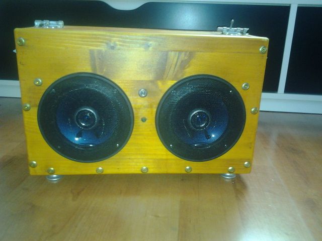

Mijn amstel bierkratradio
filmpje van mn kist
http://youtu.be/1uUSxuPjbY4
  • Salvogs
  • Laatst online: 18-09 19:29
Ziet er goed uit zeg! En klinkt ook goed.
Ben je er zelf tevreden mee? :)
Maartenll schreef op zaterdag 28 juli 2012 @ 14:55:
ja zeker,hij is nog niet helemaal af he, die hoekjes die onderaan zitten komen ook nog op de deksel zodat het allemaal nog wat professioneler oogt, maar voor 400 euro mag je ook wel wat verwachten.. het geluid daar in tegen is kraakhelder en klinkt super
  • Salvogs
Verwijderd schreef op zaterdag 28 juli 2012 @ 14:57:
En is die zwaar?

12 kilo

Hier foto's van de buitenkant van mijn kist. Excuses voor de slechte kwaliteit, oude mobiel
Voorkant:
Afbeeldingslocatie: http://i48.tinypic.com/14xyq2b.jpg
Bovenkant:
Afbeeldingslocatie: http://i50.tinypic.com/i24wom.jpg
Zijkant:
Afbeeldingslocatie: http://i45.tinypic.com/k18jfp.jpg
What is inside:
Hertz DCX 690
Sony cdx-gt410u
2x Li-ion Accu 6,8AH
3 Stopcontacten
Netvoeding connector
Gister heb ik er 3 stopcontacten in gemaakt, waarvan 2 voor de laders zijn van de accu's. En de ander komt voor de voeding.
To do list:
Schakelaar erin maken, nu moet ik namelijk nog de kist openen om hem aan te doen.
Voeding erin maken, die ik hopelijk deze week binnen krijg.
Filmpje maken om te laten zien hoe die klinkt.
Nog even vraagje over de temperatuur in mijn kist.
De vorige paar dagen was het heerlijk weer, dus de kist is mee gegaan naar een meer. Maar als hij in de zon staat, word de radio behoorlijk warm. Wanneer moet ik de radio sowieso uit doen, of zou hij eigenlijk altijd mee moeten kunnen want in de auto word het ook warm.
En ik las dat de voeding die nog binnenkomt tot 40 graden mee kan,
Omdat ik volgende week ook naar Lloret ga, en de boxen ook mee gaan en het is daar geen 20 graden..
Is er een manier om de kist niet te warm te laten worden, iemand tips/ideeën.
En ik wil natuurlijk jullie bedanken voor het helpen met mijn projectje. Vond het zelf echt leuk om te doen, heerlijk om mee bezig te gaan.

Je zou eventueel een paar computer fans kunnen meenemen, die kan je zo op je voeding/accu aansluiten en tussen je deksel en de 'rest' zetten. Dat zorg in iedergeval voor een beetje airflow.

dit is m
Afbeeldingslocatie: http://i1098.photobucket.com/albums/g369/jari87/2012-07-15181509.jpg
hij klink goed en heeft een fijne bass
  • GTX660TIGamer
  • Laatst online: 14-02 22:44
Verwijderd schreef op woensdag 01 augustus 2012 @ 20:09:
het is moeilijk te vergelijken met zoiets maar jou maten zijn echt te krap een beetje meer klankkast mag wel mijn speakers zijn ook 13 cm en mijn kist is 20x30x24 daar komt echt een lekker geluidje uit ik heb de rest van de ruimte opgevuld met demping echt super
dit is m
Wat voor een speakers gebruik jij en is het slim om 17 cm speakers te gebruiken?
