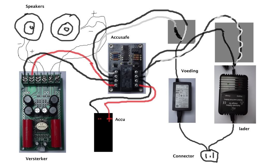

Beste,
Gisteren heb ik alle onderdelen van mijn bierkratradio binnengekregen en aangesloten volgens onderstaan schema
Er ontstond echter kortsluiting in de versterker, of deze het nog doet is een grote vraag, ik zou graag willen weten wat ik fout doe omdat ik zelf de fout niet kan vinden.
Lader:
Wit/zwart draad = +
Zwart draad = -
Voeding:
Grijs draad = -
Zwart draad = +
Voorderest staat alles erbij!
Alles heeft het gedaan omdat ik in het begin de accu, versterker en boxen aan heb gesloten om te kijken wat voor geluid er uit de boxen kwam, dit vond ik zeer goed, dus besloot om alles meteen in te bouwen.
Toen deed niks het meer
Ik hoor het wel!
Voeding zit verkeerd om aangesloten op de accusafe wit = + zwart is -. Hierdoor gaan de accusafe en de versterker direct kapot.

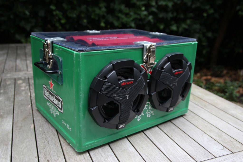

Ik heb ook het bekende speaker-kratje gemaakt samen met een vriend.
Afbeeldingslocatie: http://i966.photobucket.com/albums/ae150/xximmortaltechxx/IMG_3718.jpg
Afbeeldingslocatie: http://i966.photobucket.com/albums/ae150/xximmortaltechxx/IMG_3734.jpg
Afbeeldingslocatie: http://i966.photobucket.com/albums/ae150/xximmortaltechxx/IMG_3725.jpg
Ook leuk voor op de fiets :P
Afbeeldingslocatie: http://i966.photobucket.com/albums/ae150/xximmortaltechxx/3d4a6e40-1.jpg
De versterker en speakers komen van de Kijkshop. We gebruiken een 17Ah lood accu die we ergens goedkoop 2de hands hebben kunnen kopen, hiermee kun je ongeveer 12 uur muziek afspelen.
YouTube: Home Made Heineken Speaker-Box

Verwijderd schreef op zaterdag 04 augustus 2012 @ 16:07:
Netjes, weer een echte bierkrat radio :).

Afbeeldingslocatie: http://i45.tinypic.com/2zob510.jpg
mn nieuwe kratje is vandaag af, precies op tijd om morge mee op vakantie te kunnen! ben benieuwd hoe goed de zonnecellen werken icm accu

@nelsch. Erg mooi dat hout! Heb je nog een paar spec's van die cellen?

thijsco19 schreef op zondag 05 augustus 2012 @ 16:09:
Ik had gister even die tip31 schakeling gemaakt, met een aparte voeding btw, en het werkte goed. Maar... het geluid moest wel aardig hard staan. Is er een manier dat het altijd werkt, dus maak niet uit hoe zacht of hoe hard je het geluid zet?
de zonnecellen:
http://www.dealextreme.com/p/solar-power-panel-166-65mm-12v-80ma-17439?item=20
het hout is gewoon een stuk wat we nog hadden liggen, en dan 3x met een jachtnoot lak gelakt, de rest is mdf en dan monaco wit gelakt na 3 grondlagen.

@nelsch Erg mooi reaultaat met dat hout. Die cellen heb je die direct op je accu aangesloten of...?
nelsch schreef op zondag 05 augustus 2012 @ 15:59:
ziet er erg mooi uit
kun je nog meer foto'a maken over de bouw?

Ik heb mijn spullen vandaag binnen gehad maar is mij nog niet helemaal duidelijk hoe ik de accu (li-ion) aansliit op mijn mp3module..
Toevallig iemand die enige toelichting kan geven of een schematje heeft?

Je hebt het hier over een product van, 350 euro? Dit is natuurlijk al erg veel geld voor een soort "kistradio" en zal waarschijnlijk dus ook wel goed klinken. Je zult dus je best moeten doen om dit te overtreffen met een kistradio maar ik denk dat dit zeker mogelijk is met een goede luchtdichte kist.
Ik heb even snel gekeken voor je en zo te zien werkt de beatbox op 6 D-cellen, 9V dus. Een TA2024 werkt al met 12-13V dus hier heb je al meer vermogen tot je beschikking. Zorg dan nog voor een erg goede kist en een mooie set speakers en je zou zeker in de buurt tot beter/harder moeten komen. Sowieso kan je in een kistradio een stuk meer functionaliteit toevoegen en waarschijnlijk een stuk langer met de accu :).
kryptonice schreef op dinsdag 07 augustus 2012 @ 17:53:
Heb een tijdje gezocht maar kon het niet zo snel vinden..
Afbeeldingslocatie: http://www.kist-radio.nl/FAQ/FAQPicture2.png
De loodaccu vervang je hier voor de li-ion accu, verbinden kan door middel van een DC jack of door middel van de kabels door te knippen.
