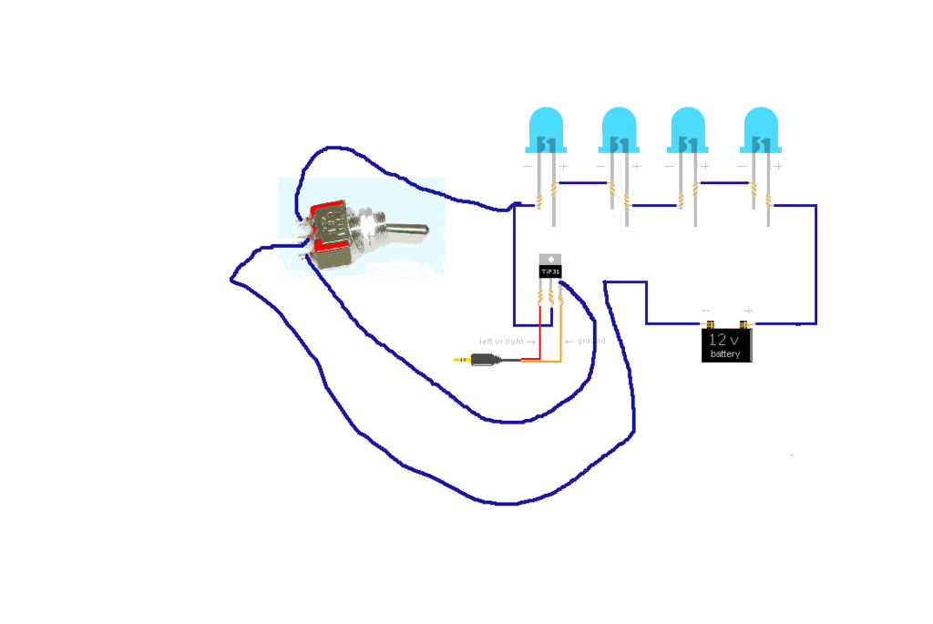

  • nelsch
  • Laatst online: 24-08 14:02
nelsch schreef op zondag 22 juli 2012 @ 22:02:
beste mensen,
ik weet dat via de tip31 je een led lampje op de maat van de muziek kan laten knipperen. echter wil ik hem ook gewoon aan en uit kunnen zetten en RGB led strip gebruiken. Bij voorkeur zelfs met afstandsbediening
ik zoek zoiets als dit:
klik!
die ook deze funtie heeft:
klik
met filmpje
linkjes werkend gemaakt!

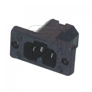

Waarvoor dient deze connector?
Afbeeldingslocatie: http://www.elektronica-shop.nl/contents/media/l_chassisdeel%20warme%20apparaten.jpg
ik ben namelijk deze connector gewend:
Afbeeldingslocatie: http://www.elektronica-shop.nl/contents/media/l_apparaatstekker%20chassisdeel%2065.jpg
maar ik heb nu dus de eerste gekost om in de wand van me kist te doen, maar daar heb ik helemaal geen kabel voor, ik heb alleen een stuk of 8 van deze kabels:
Afbeeldingslocatie: http://www.blueface.nl/images/European_Type_AC_PC_Y_Power_Cord_Cable.jpg
die past dus neit in de eerste omdat daar zo'n rot stukje plastic in de weg zit....
waarom is dit en wat is er aan te doen behalve een nieuwe kopen?

Verwijderd schreef op dinsdag 24 juli 2012 @ 18:02:
Dat is waarschijnlijk een speciale connector voor een specifiek product/merk. Ik ken hem iig ook niet. Ik denk dat je het beste een nieuwe goede kunt kopen.
Ik ken die kabel, dat is gewoon een eurostekker met een gleuf aan de binnenkant, niks bijzonders aan alleen die kabel kan wel in een gewoon eurostopcontact maar een normale eurostekker kan niet in zo'n stopcontact.
met wat beitelen en zagen kun je er toch wel wat van maken?

wolter. schreef op dinsdag 24 juli 2012 @ 20:31:
Het lijkt alsof de afstand tussen de pinnetjes ook kleiner is, dat wordt dus een nieuwe connector kopen.

Afbeeldingslocatie: http://i1242.photobucket.com/albums/gg522/wolter-s/schemaled.gif
Dit moet lukken toch?
(weet niet zeker of het goed is maar wesley kan het denk ik wel bevestigen)

wolter. schreef op dinsdag 24 juli 2012 @ 21:57:
beetje het zelfde als hierboven, en vergeet je hier de weerstand niet? overigens meen ik me vaag te herinneren dat de tip31 achter de versterker hoorde ipv het ingangssignaal, al weet ik dit neit zeker zo uit mn hoofd na een lange dag..
ik zoek dus echt een soort combi van de linkjes...zoiets moet er toch wel zijn lijkt me..
