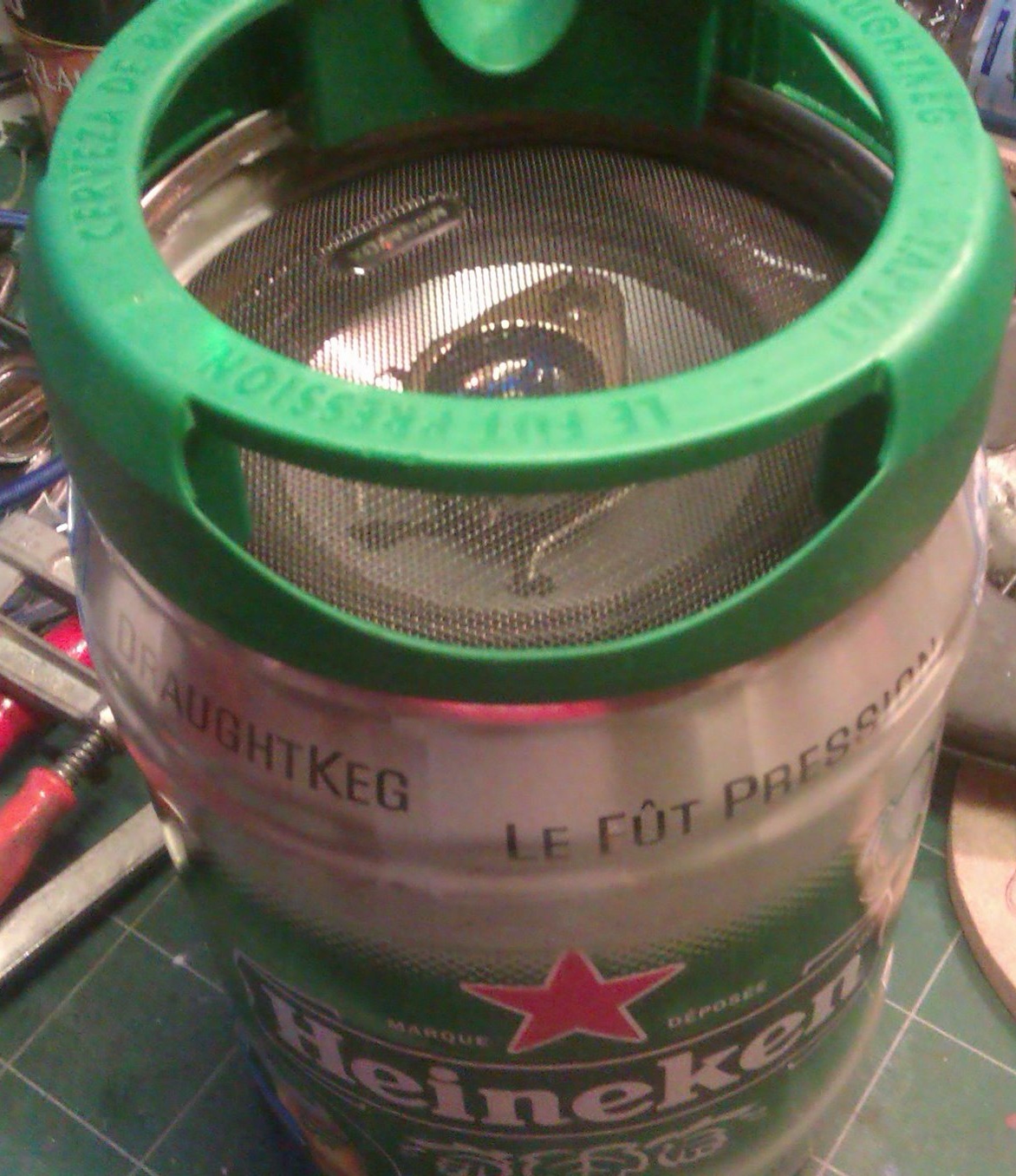

ik ben ook bezig om een kistradio te maken of eigenlijk een tapspeaker.
na het topic door gelezen te hebben is het mij nog niet duidelijk.
bij zo'n lithium ion battery zit daar nou wel of niet al een spanningsbewaker in? of kan ik beter nog iets als accusafe gebruiken?
Afbeeldingslocatie: http://www.imgdumper.nl/uploads5/5009849f87540/5009849f65e19-BierSpeaker.thumb.jpg

Quipp schreef op vrijdag 20 juli 2012 @ 18:43:
De meest voorkomende Li-po accu's hier zijn beveiligd. Een accusafe zou je kunnen gebruiken om de accu direct op te laden als deze leeg is en door te spelen op de voeding.

Ik luister veel hardstyle en ik wou aan jullie vragen, wat kan ik dit kistje het beste doen om de bass te verbeteren.
de geluidsweergave op laag volume is fantastisch. maar een beetje hard geeft de speakers al een rare toon.
ik mag natuurlijk niet teveel verwachten van speakers van 30 euro per set, maar het kan vast beter.
Het voltage van de accu is ook gewoon stabiel op 12.65 volt op dit moment.
Edit 2: ik zag net ook nog dat sommige speakers wat inspelen nodig hadden als ze wat schel klonken.
Is dit zo jongens ?
Dat inspelen klopt inderdaad met HiFi speakers (al zijn de meningen hier wat over verdeeld). Het mechanische deel van de speaker kan nog wat soepeler worden, en het gehoor went aan de klank.
Is het echt de speaker die de lage toon niet aan kan? Of is het bijvoorbeeld de versterker die wat overstuurt?
Je zou als de speakers het niet aankunnen de kast inderdaad wat luchtdichter kunnen maken/isoleren. Maar ik verwacht dat je echt aan de max van je speakers zit. Van alle muzieksoorten heeft Hardstyle erg diepgaande kicks, dus het zou me niks verbazen.
Een andere optie, maar dat licht eraan waardoor de vervorming komt, is een elco bij je TA2024 aansluiten.
