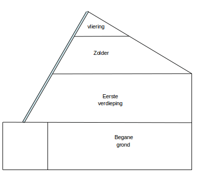

Waarom een tank in de kruipruimte? Een watertank onder de goot van het dak en boven de toilet op de 1e verdieping zou een betere plek zijn. Dan heb je geen hydrofoor en drukvat meer nodig. Dat bespaart kosten, onderhoud en energie.
  • Freemann
Freemann
CO2 Warmtepomp + VentilatieWTW
@Cobalt;
Hoe had je dit in gedachten;
Bij een huis met 2 schuine en ongelijke dakvlakken concreet in gedachten?
Dit is het zij-aanzicht van ons huis;
Afbeeldingslocatie: http://tweakers.net/ext/f/7uYxzgLFckytDFc8E5R189yp/full.png
Dat zou betekenen dat ik 2 tanks moet gaan maken die beide op respectievelijk de 1ste en beganegrond aan het plafond hangen. Denk dat ik mijn "doodvonnis" teken als ik 2 bakken van ieder 1m3 aan het plafond of op een hoger gelegen verdieping ga maken..... oftewel WAF < 0%
Overigens staat de hydrofoorpomp met ingebouwd drukvat al 6 jaar zijn rondjes te draaien.

Hoi,
Ik wil ook mijn regenwater gebruiken.
Heb hier 2 stuks 200 liter waterton staan.
Daar zou ik mooi een pomp in kunnen hangen.
Wil het water omdat het geen kalk bevat gebruiken voor:
1. de ruiten van het huis wassen met de slang
2. auto naspoelen na het wassen met de slang
Het gaat om 1. De ruiten op de 1e verdieping zitten 4-5 meter hoog.
Nu heb ik deze pomp op het oog pricewatch unsorted: Gardena Gardena 1742-20 Comfort Regenfasspumpe 4000/2 au...
Wat denken jullie, heeft deze genoeg druk om mijn ruiten boven af te kunnen spoelen?
Andere ideeen en/of oplossingen zijn uiteraard welkom
