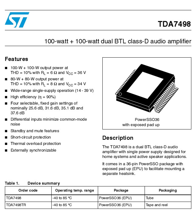

Ook ik raad jouw aan om een class D versterker (voorbeeld. TA-2024) te kopen, die zijn niet duur erg zuinig en klein, die kan je zo op je accu aansluiten en je speakers kan je gewoon gebruiken.

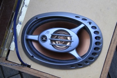

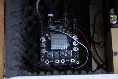

Ziehier mijn 2e kleine kratje van 23 cm bij 11 cm exl het handvat met 2 kleine philips boxen van 25 watt bij 4 ohm. Verder zit er een TA2024 modded in met een accupack van een husqvarna 'schildpad' automower via mijn werk geroggelt.
voor de achterkant een mooi handvatje dat ik erin kan.
Ik weet het, de binnenkant is inderdaad een puinhoop maar er is wel genoeg ruimte voor een mobiel om erin te stoppen.
Ben benieuwd wat jullie er van vinden

Hoi iedereen!
Ik heb nu al wat spulletjes binnen, maar heb nog wat advies nodig.
Ik heb nu onderstaande spullen binnen.
- 2x80w @8ohm, 2*100w @6ohm -> bij 36V
- 16*18650 lithium batterij 3000Ah 3,7v -> (serie & paralel -> 29,6V 6000Ah)
- 2x 10cm Chario speakers (uit de Chario Piccolo Classic Dialogue), magnetisch afgeschermd
Impedance 8 Ohms
Sensitivity 88dB
Frequency range 90-20000Hz
RMS 80W
(komt uit vrij dure center speaker van Chario, die bekend staat om veel bas uit kleine speakers).
- een 4ohm tweetertje van Mordount Short
- 2x een 8ohm tweeter van Jamo
- een filtertje van philips (oudje, beetje groot en moet even naar specs kijken).
- 2 losse filtertjes voor tweeters
Vragen:
Mijn vraag is of het nodig zou zijn om deze tweeters aan te sluiten??
+ met filter mooier geluid
- maakt de kast groter
- impendantie gaat lager dan de versterker bedoeld heeft
- de Jamo's zijn groot en niet magnetisch afgeschermd.
De Mordount short is lekker klein, echter 4ohm. Zou ik deze alsnog op 1 kant in serie aan kunnen sluiten, om toch wat hoog te hebben, wat niet veel ruimte in beslag neemt??
Ik wil er ook nog een radio/mp3 speler inbouwen (van dealextreme oid). Maar deze zijn vaak 5V. ... Weet iemand hier een oplossing voor??
Zoals je op de foto kunt zien is er geen klemaansluiting voor het speakerkabel.
Kan ik het beste het draad vast solderen, of weet iemand een betere oplossing??
Work: Class D
Quiescent Current: 50mA
Work efficiency: 90%
Rated output power: 2 * 100W
Frequency response: 20Hz to 20KHz
Operating voltage: DC20V to DC36V
Recommended power supply voltage: DC32V
Maximum output current: 7A
PCB size: (140 × 83) mm
:4-8 ohm speaker parameters (with 4 ohm speakers)
http://www.ebay.nl/itm/ws...ageName=ADME:L:OU:NL:1123
Besteld!
Dank!

Work: Class D
Besteld!
Dank!

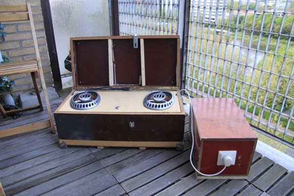

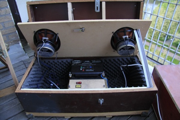

Goed, mijn kist gaat al een tijdje mee, en behalve de Accusafe is het tijd voor meer improvements. Eerst even een impressie van hoe het er nu bijstaat. Project staat al zeker anderhalf jaar op hold, maar recente lentekriebels hebben me doen schuiven in de prioriteiten en ik heb zowaar fondsen voor het aanschaffen van nieuw speelgoed.
De kist:
Open:
Een van de speakers:
De versterker (een TA 2050, 2 keer 100W als er 36V geleverd wordt)
De oplossing om meer spanning in mijn krat te krijgen:
Dit is leuk, en met 24V komt er een belachelijke berg herrie uit. Echt belachelijk. Maargoed, jullie snappen waarschijnlijk wel dat met één 22mm betonplex kist incl een autoaccu én een los kistje (12mm plex) met autoaccu, het ding bijna niet te verplaatsen is. Zeker niet na een avondje feesten op het strand. Hoewel de telefoonstekker ervoor zorgt dat kortsluiting door het verkeerd om aansluiten van de stekker onmogelijk is (past maar op een manier), is het niet slim om het kist op te tillen als je al wat wankel op je beentjes staat van een paar biertjes op het strand.
Mijn kist moet op dieet. Ik heb een plan, maar ik ben te lang niet meer met deze handel bezig geweest dus kan wel wat input gebruiken..
Ik wil de twee autoaccu's vervangen door 4 of 8 Li-ion accu's. Die zijn klein, licht en leveren in de juiste configuratie toch voldoende spanning en stroom. Het idee is om 2 12V li-ion accu's in serie te zetten (wordt dan 24V) en twee van die sets parallel. Hiermee hoop ik een speeltijd te krijgen van minimaal 20 uur. Als dat niet mogelijk is, ga ik 6 of 8 li-ion accu;s halen, steeds parallel doorknopen met de anderen.
De vraag:
Welke li-ion accu's moet ik halen? op dealextreme kun je voor netniks een li-on accu kopen, maar ik heb ernstige twijfels bij de opgegeven waarden; 9800mAh lijkt me stuk voor dat geld, en ik heb geen zin om na 3 uur zonder juice te zitten. Kunnen jullie me helpen en wellicht wat degelijke accu's linken?
Ter indicatie; Op ebay, 9800mAh maar die zien er verdacht hetzelfde uit al de 6800mAh waarvan bekend is dat ze maar 30% van de opgegeven waarde halen.. iemand ervaring met deze dingen?

Dus hier de foto: http://img824.imageshack.us/img824/1762/img2057e.jpg
En hier het schema: http://img856.imageshack....ermafbeelding2011062q.png
Maar dat schema klopt niet helemaal met wat ik erin heb gepropt. Als ik de lader aansluit gaat het ledje aan en wordt de versterker gevoed, ongeacht de stand van de schakelaar. Nu is dat geen gigantisch probleem as ik geen audio-input heb, maar stel je het volgende voor:
Je bent op een redelijk hard volume aan het spelen, de versterker trekt misschien 0,5A met pieken tot 1A. Na een tijdje is je accu leeg. Geen nood, snel ff aansluiten. Je sluit de oplader aan, en de accu begint met opladen. Tegelijkertijd wordt de versterker gevoed door de acculader. Die kan maar 0,35A leveren, terwijl er flink meer gevraagd wordt. Gaat nu de lader stuk, of wat moet ik verwachten?
Zou het misschien beter zijn om een zwaardere adapter (aan te sluiten (an een kabelmodem, dus niet speciaal voor li-ions gemaakt)? Ik heb nog een 1A voeding met passend stekkertje liggen, daarmee heb ik (voor ik de accu binnen kreeg) de versterker probleemloos op vol vermogen mee gevoed.
Gezien die 1A adapter de versterker kon voeden, en de accu schijnbaar zelfs 1,5A kan leveren zie ik alleen problemen met de oplader, niet echt met de accu zelf. Dat die TA2024 van jullie nou pieken van 2A trekt...
[ Voor 3% gewijzigd door Peetz0r op 07-05-2012 15:46 ]
je moet niet laden en spelen tegelijk (op de lader dan), daar heb ik ook al een accu en een lader mee gesloopt
