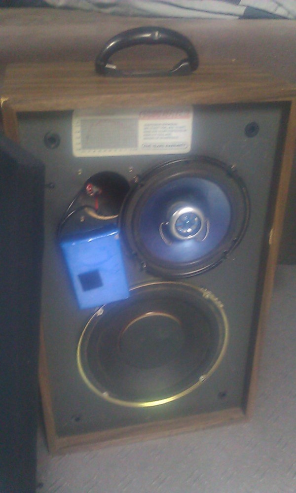

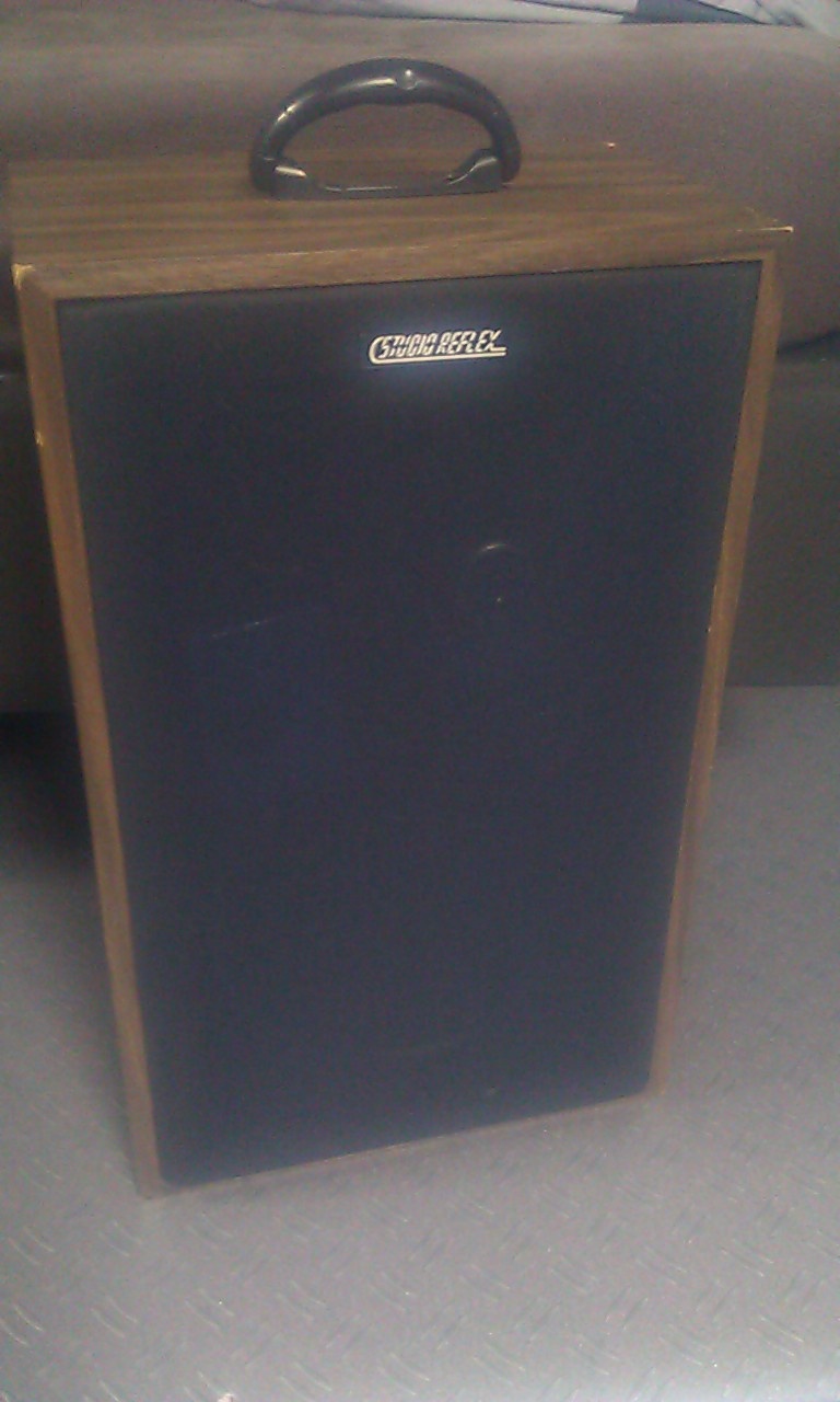

Hier een snel gemaakt kratje van een tijdje terug.
Word voornamelijk gebruikt als bouw radio/beun radio voor van alles en nog wat (denk aan avondjes in de tuin, bbq etc) Netjes hoefde hij dus niet te zijn. Alleen functioneel, en dat is hij.
Afwerking zal dus ook niet gedaan worden. Van de zomer nog eens over na denken om er eens een middagje aan te besteden om een nieuwe te maken.
Deze was in nog geen 3 uurtjes helemaal een fijt.
Hardware:
2x MTX 6x9 THX693 (Had ik liggen)
1x 12V 5A voeding (Had ik liggen)
1x TA2024 Home modded. (Was een marquant versterker die in mijn scooter vroeger zat, maar de TA klink beduidend beter.)
1x Sigaretten aan steker. (Had ik liggen)
1x Dubbel stop Kontakt, altijd makkelijk om een lamp in te pluggen of telefoon op te laden. (Had ik liggen)
1x ATX voeding stekker. (Had ik liggen)
Muziek via een 3,5 mm Jack, dus kan telefoon of MP3 speler aan.
Fotos:
Afbeeldingslocatie: http://dl.dropbox.com/u/32518921/Radio/20120422_165709.jpg
Afbeeldingslocatie: http://dl.dropbox.com/u/32518921/Radio/20120422_165718.jpg
Afbeeldingslocatie: http://dl.dropbox.com/u/32518921/Radio/20120422_165727.jpg
En de peuken aansteker werkend:
Afbeeldingslocatie: http://dl.dropbox.com/u/32518921/Radio/20120422_165820.jpg

Afbeeldingslocatie: http://img855.imageshack.us/img855/5153/img20120427192713.jpg
Uploaded with ImageShack.us
http://www.ebay.com/itm/w...ageName=ADME:L:OC:NL:3160
Deze komt op 10cm Chario speakers. 8ohm 80w rms
tweeter van Mordount Short 4ohm
Aangestuurd door 16x een 18650 lithium batterij van 3000mah werkelijk :p
hoe en wat komt nog ... moet ik nog even nadenken :)

maurits82 schreef op vrijdag 27 april 2012 @ 19:36:
16x :P?
8x serie 2x parallel? Dat zou dan 28.8V-33.6V 6000mAh maken, dat is wel de moeite :).
Panasonic li-ion cellen toevallig?
Heb ik het goed 8) ?
[ Voor 6% gewijzigd door wesleytjuh op 27-04-2012 19:59 ]

Afbeeldingslocatie: http://img17.imageshack.us/img17/2870/dscn3219u.jpg
Afbeeldingslocatie: http://img696.imageshack.us/img696/1421/dscn3218lb.jpg
Ammoboxradio is bijna klaar! (FR 13WP waterdichte boxen, TA2024 modded, accusafe en 7Ah batterij)
Van de accusafe is wel de aanschakelaar (zwarte drukschakelaar) kapotgegaan, kan ik op de een of andere manier de wipschakelaar aansluiten aan de aan en uitknop? Of gaat dit problemen geven met dat de schakelaar "altijd ingedrukt" is?

alfaleader schreef op dinsdag 01 mei 2012 @ 14:00:
Stuur mij even een DM met je gegevens ;-). Je hebt inderdaad een momentschakelaar nodig!
