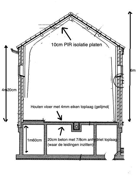

X-post vanuit mijn eigen (Panasonic warmtepomp problematiek) topic, maar omdat hier specifiek op de materie wordt ingegaan, de vrijblijvendheid genomen om ook even hier te posten.
Heb op het moment wat problemen om mijn woning op temperatuur te houden, en ik ben op het moment mijn kelder aan het opwarmen, ipv de woonkamer.
Huidige samenstelling van het huis is:
- geïsoleerd dak met 10cm PIR platen (Rc/Rd waarde zo even niet bij de hand)
- 6meter hoog plafond (dak begint pas schuin te lopen bij 4m20cm)
- houten vloer (4mm eiken toplaag), gelijmd
- 7/8 cm anhydriet met daarin de vloerverwarming leidingen
- 20 cm beton
- alu folie
- 1m60cm kelder, met muren van ~20cm dik beton
Temperatuur in woning zo rond de 17/18 (met Tb tussen 0-6 graden), en in de kelder is het een zeer comfortabele 22/23/24 graden.
Die 4-7 graden verschil denk ik op te lossen nu door Icynene tegen de onderkant van de vloer te laten spuiten van 17cm dik (zo'n 1900 euro), dit geeft een Rc waarde van 4.1 volgens de leverancier.
Ideeen/suggesties nog?

De oplossing voor het warmteverlies naar je kelder = PIR platen tegen het kelder-plafond. Dat kan je prima zelf doen.
En wat ik mis in je overzicht is de staat van je muren. In ons jaren '30-huis deed spouwmuurisolatie erg veel voor het comfort.

Wij hebben recent een huis gekocht uit 1915. We hebben een kruipruimte die loopt van de gang naar de keuken, ongeveer 40 cm hoog. De ruimte naar de woonkamer is niet toegankelijk omdat de muren doorlopen naar de kruipruimte. Elke meter zit er wel een gat richting de woonkamer voor de ventilatie neem ik aan.
Wat zijn de beste mogelijkheden voor ons om te gaan isoleren? Ik lees positieve en negatieve ervaringen over bijvoorbeeld bodemisolatie.
Hi @route99 , het gaat in alle gevallen om het spuiten van een of ander materiaal tegen de onderkant van de vloer. Sommigen adviseren ons gewoon PUR of een of andere merknaam. Meestal watergedragen. Terwijl we ook weer Icynene aanbevolen krijgen. Gesloten cellig vs open cellig, maar wat er nu beter is kan niemand me echt vertellen. Ook partijen die beide producten aanbieden niet.route99 schreef op maandag 25 januari 2021 @ 12:29:

Je kunt er toch gewoon nog 15 cm icynene tegenaan laten spuiten?Mimi89 schreef op donderdag 4 november 2021 @ 09:57:
Maar voor de kruipruimte hebben we moeite met een plan bedenken. Er zit al van dat Iceyene spul maar we komen exht niet op de rd6+ voor gasloos.
kan dat? heb een paar isolatie bedrijven inclusief tonzon gebeld en die hadden allemaal zoiets van dat raken we niet aan.No Hands schreef op donderdag 4 november 2021 @ 21:31:
Ik zou niet weten waarom niet, zoek een bedrijf dat Icynene spuit en laat het ze aanvullen. Als je dikker dan 12cm wil doen ze dat normaal ook niet in 1 keer opzetten.Mimi89 schreef op donderdag 4 november 2021 @ 21:51:
Dat snap ik niet.. Ik bedoel: tuurlijk is het soms niet haalbaar. Maar vraagsteller heeft ruimte zat. Waarom dan toch van allerlei kant ontmoedigen?No Hands schreef op vrijdag 5 november 2021 @ 08:48:
Natuurlijk is 5+ prima en zal dat zorgen voor een minimaal warmteverlies maar 5+ is in renovatie nou eenmaal niet altijd haalbaar. Dus dan zul je wellicht 3,5 moeten accepteren en dan heb je dus iets meer warmteverlies. Maar als dat het beste is wat er mogelijk is dan is het maar zo.

Haar werk zou eerst een soort reflecterende folie laag doen en dan isoleren met PIR. Bij dat icynene spul zit geen reflective vermogen dus is het niets meer dan een deken dus moet ie zo dik mogelijk zijn.
Want een grote deel van je vloerverwarming gaat de vloer in. Dit met name als het Ingevreesd is bij vloerverwarming waar je de vloerverhoofd zit altijd een soort folie laag onder.
Wij hebben met 2m 50 niet hoogste plaffond beneden dus mijn voorkeur gaat naar het infrezen. Maar dan moet het wel mogelijk zijn om de vloer voldoende te insoleren. Heb geen zin om de kruipruimte te verwarmen voor de ratten.
